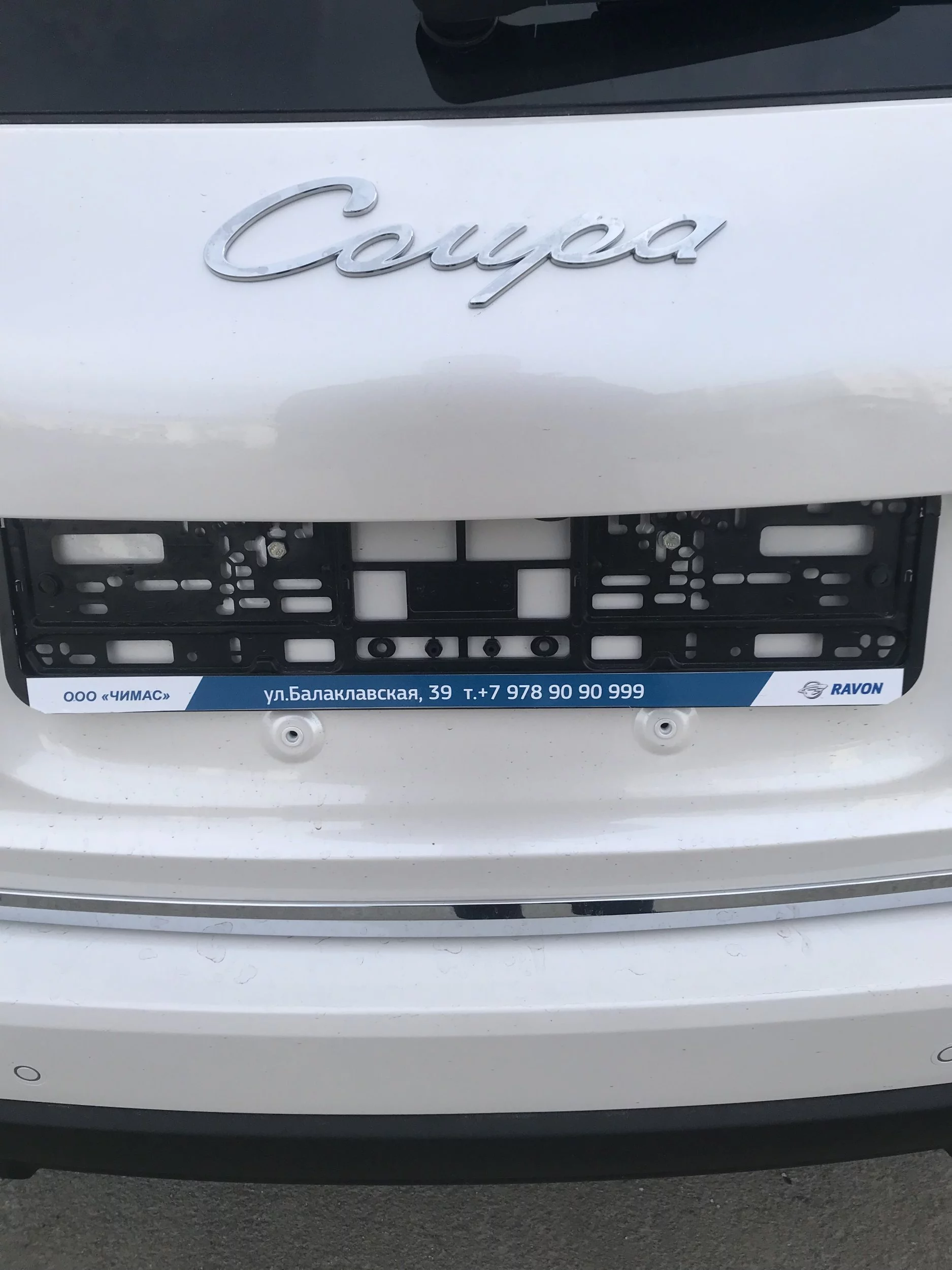

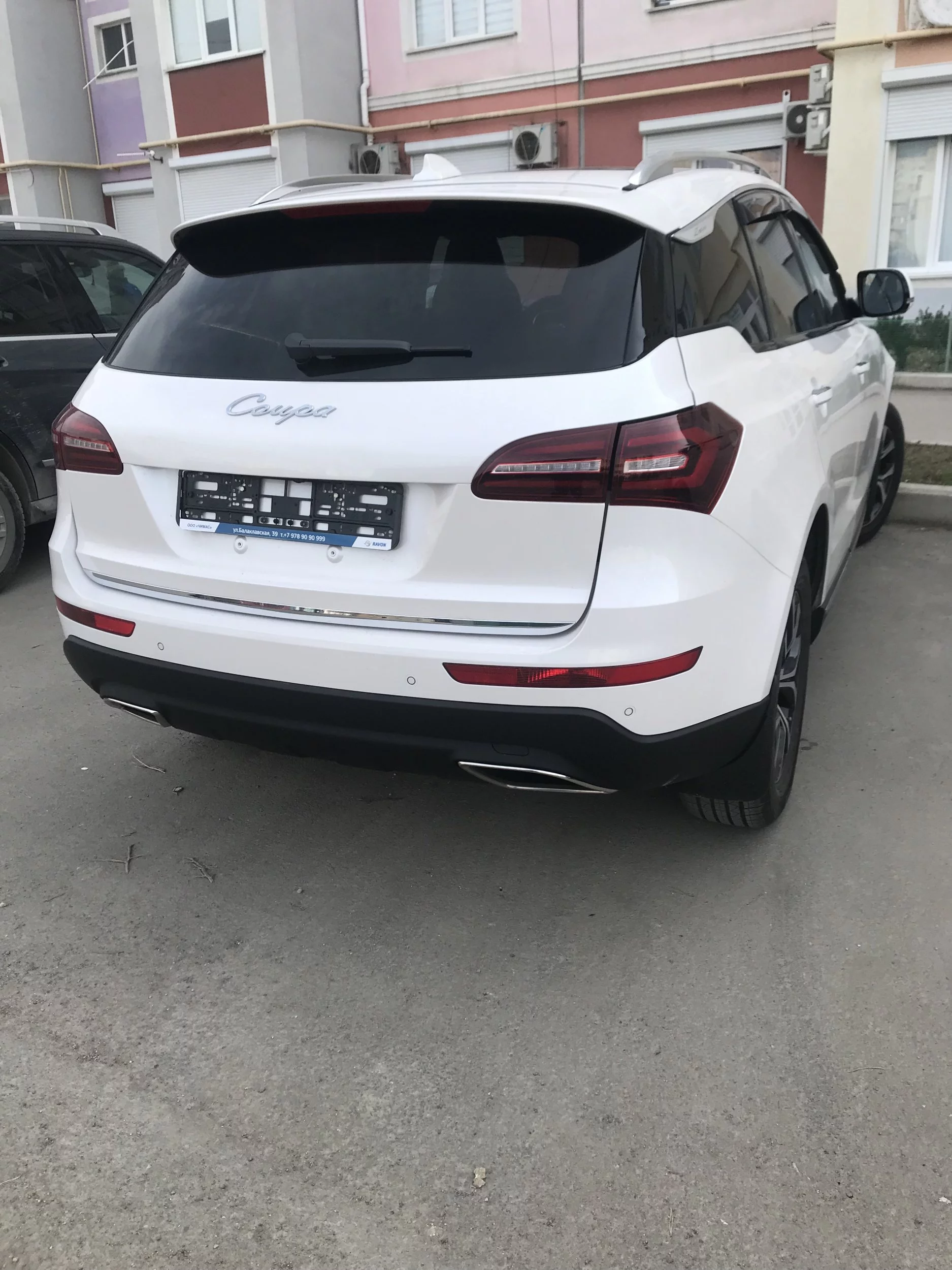

Чем заглушить отверстия под номером , у некоторых их нет

не получится все равно закрыть

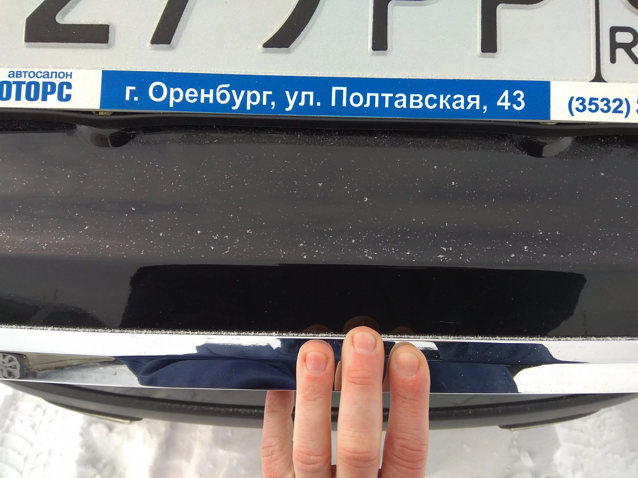

Алекс, завтра я тебе фотку выложу как у нас в Орене делают. Обычной рамкой.
я чтобы не стучала, изоленты подложил, можно резины кусок. ну а в идеале хочу квадратный номер с рамкой. Ну а так можно из металла пластинки сделать, чтобы на все 4 болта крепить рамку
это зря, я сразу мовиля туда запшикал, нужно болты купить красивые)
я просто хочу вырезать два мелких прямоугольника из черного пластика, просверлить отверстия, и вертикально их поставить.
нижнюю дырку болтом в штатное место в кузове, а верхнюю на винтик к рамке, там полно отверстий и прорезей, четко подойдет, уже примерял. осталось найти время сделать.
а так, народ крепит две рейки из прочного пластика в штатные места вертикально, а на них саморезами завинчивается. кому то прям дилер ставит эти рейки с рамкой даже.

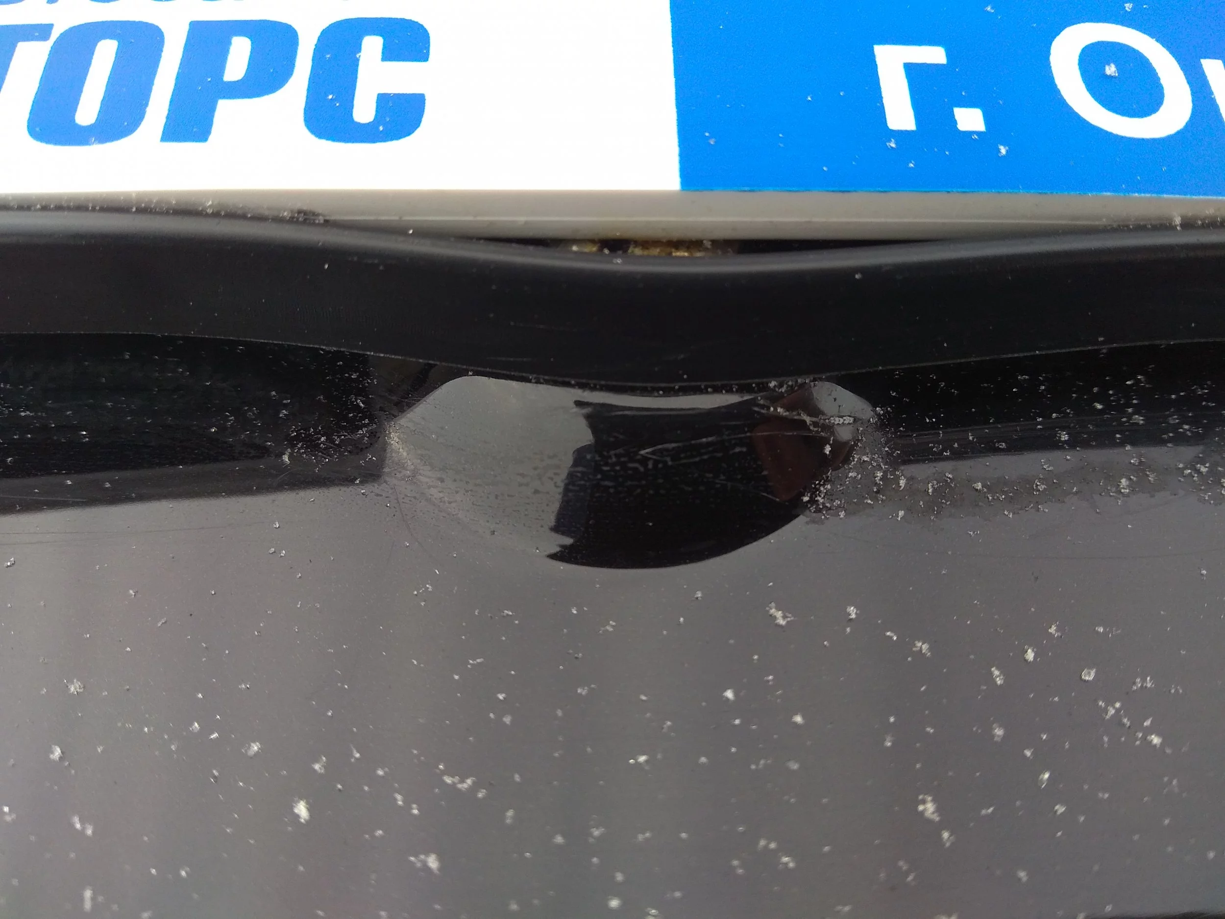

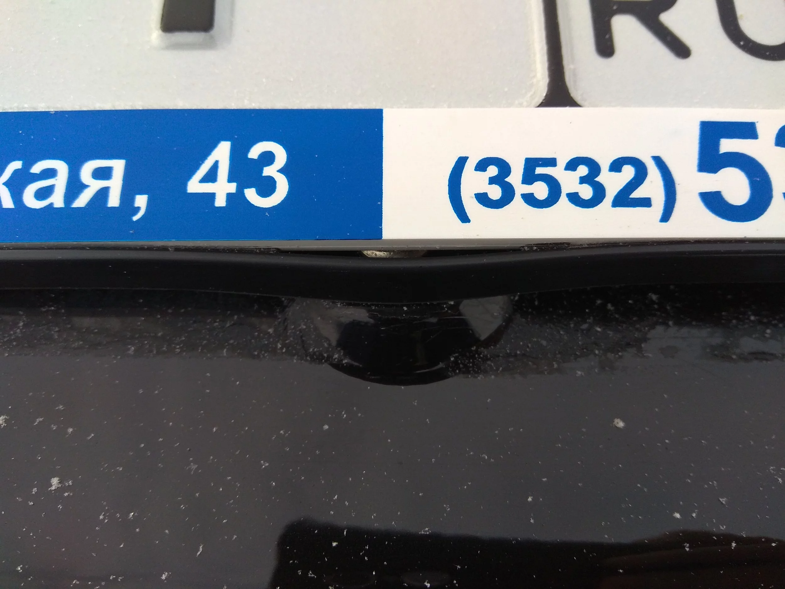

Просто опускаем ниже рамку и сначала низ крепим потом верх и всё.

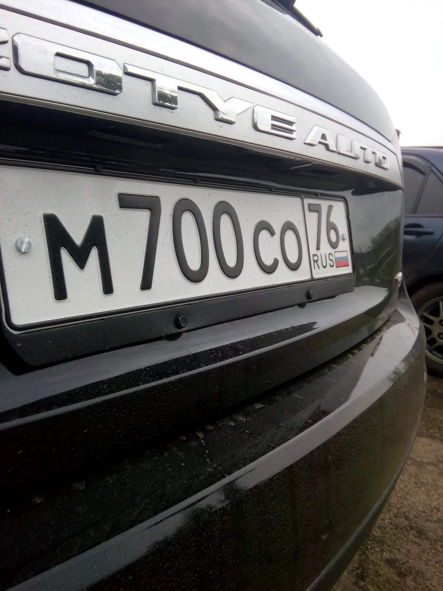

Вариант крепления от Шярик с T600:
