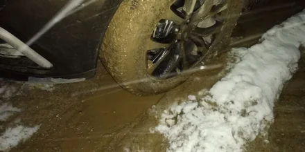

Не мог выехать)) второе фото, колесо на твердой поверхности, но не крутится... Крутилось только правое (оно и закопалось), почему так??? Кнопку где "машина едет по херовой дороге")) включал/выключал, никаких изменений
Шляпа, кароче, на пустом месте встрял... Приехали, дёрнули....

Может как раз опыта не хватило? Я поначалу тоже так мучился, потом приноровился. Если одно колесо буксует, есп лучше не выключать и сильно не газовать, плавно работать газом в раскачку сбрасывая и чуть увеличивая обороты(у меня механика).
Maxgrey, нет таки. Включал/выключал, просто засела. Опыт на переднеприводной 10 лет.
А на ней есп было с остальными электронными помощниками? У меня раньше не было, пришлось учиться заново хотя стаж с 1984 г. Когда одно колесо буксует система его подтормаживает и момент перераспределяется на другое колесо, плохо когда буксуют оба колеса - система душит момент тормозами до остановки двигателя(глохнет) в этих случаях ее отключают кнопкой.
Maxgrey, да если бы оба тащили, уехал бы сам...

тут нужно выяснять причину, может датчик положения выделывается(если он есть). у меня в говне(глине) почти по пузо выехала, но по ровной. сам удивился, думал буду звонить - чтобы вытащили.
Судя по видео электроника у него или не работает или не настроена, такое впечатление, что одно колесо заторможено наглухо тормозами, интересно что на приборке в этот момент показывало срабатывания есп или нет.
