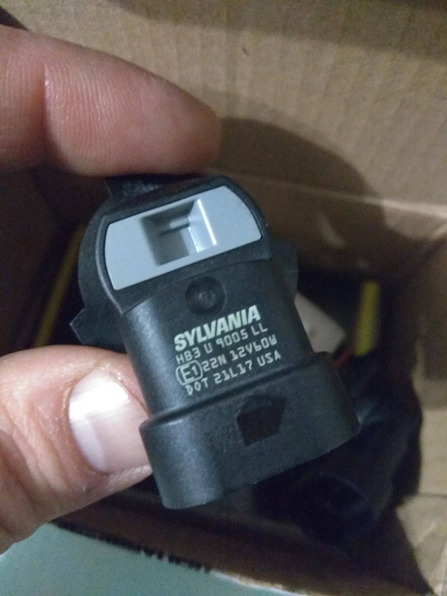

Hb3 60, она же ближний и дальний свет. Заказывал тут, уже не первый раз отличные лампы такие стояли на Рио у меня, их же буду ставить на Купу. Только вот с установкой беда с левой стороны ещё можно как-то запихнуть то с правой не сняв блок предохранителей поменять или поставить новые лампы невозможно, буду делать на первом ТО у офиалов, фото потом выложу.

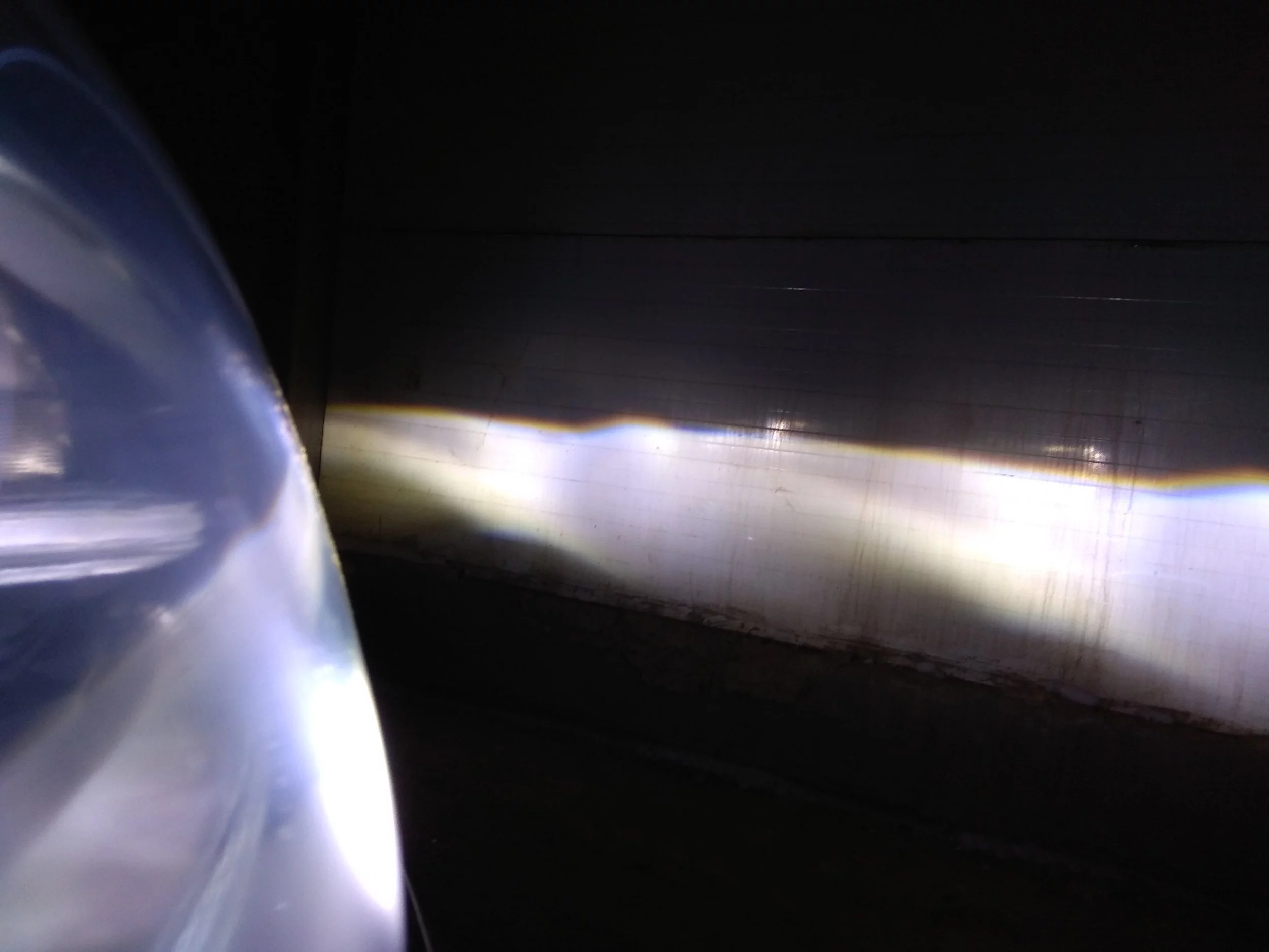

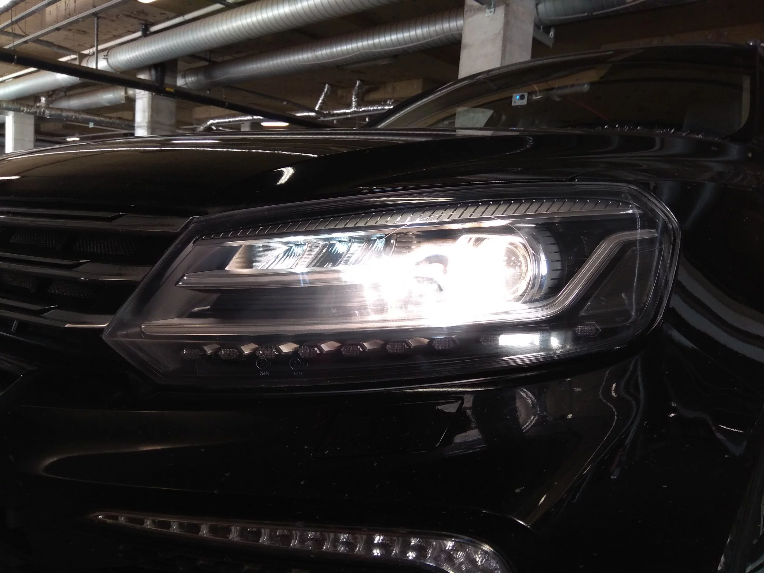

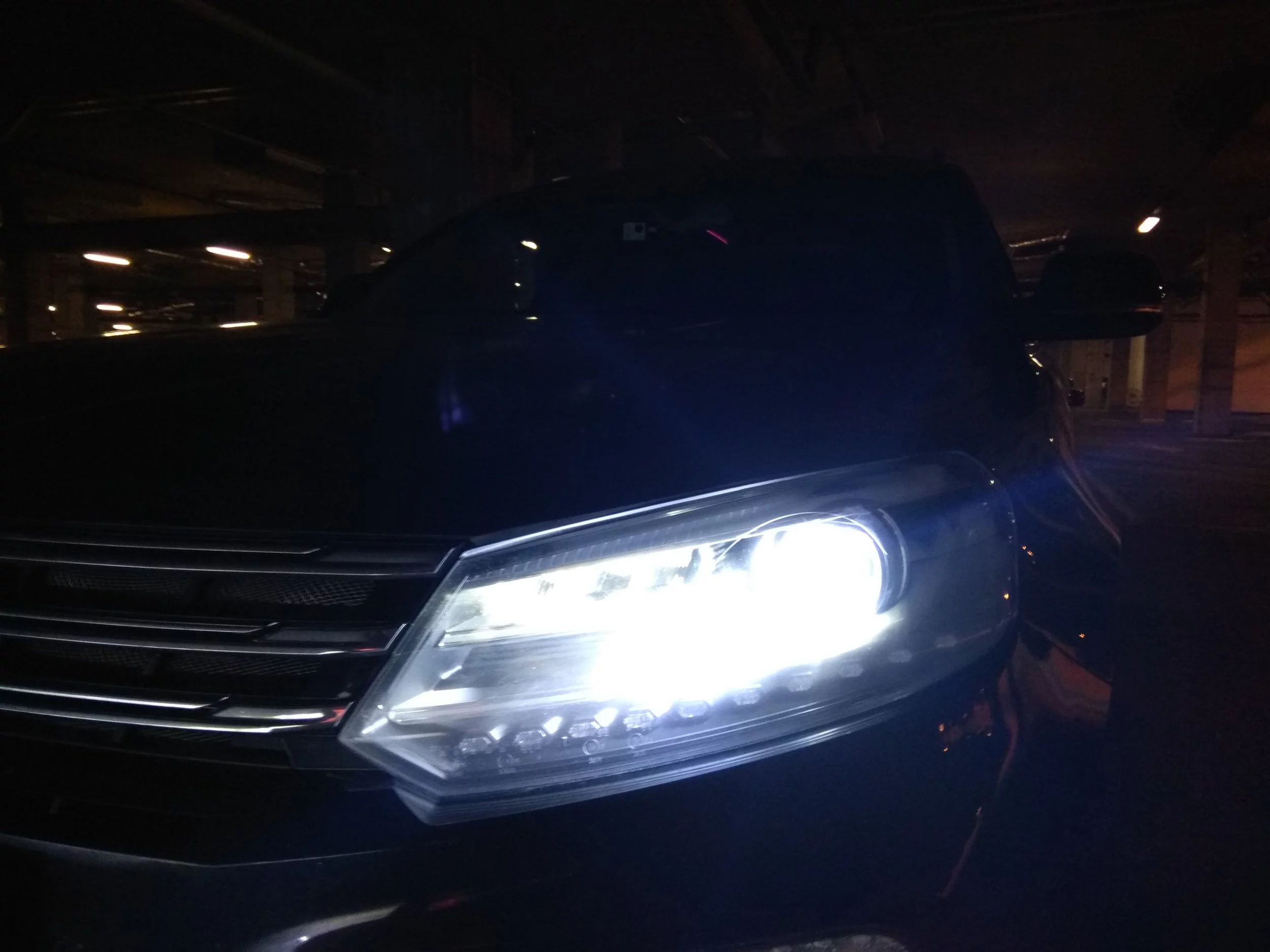

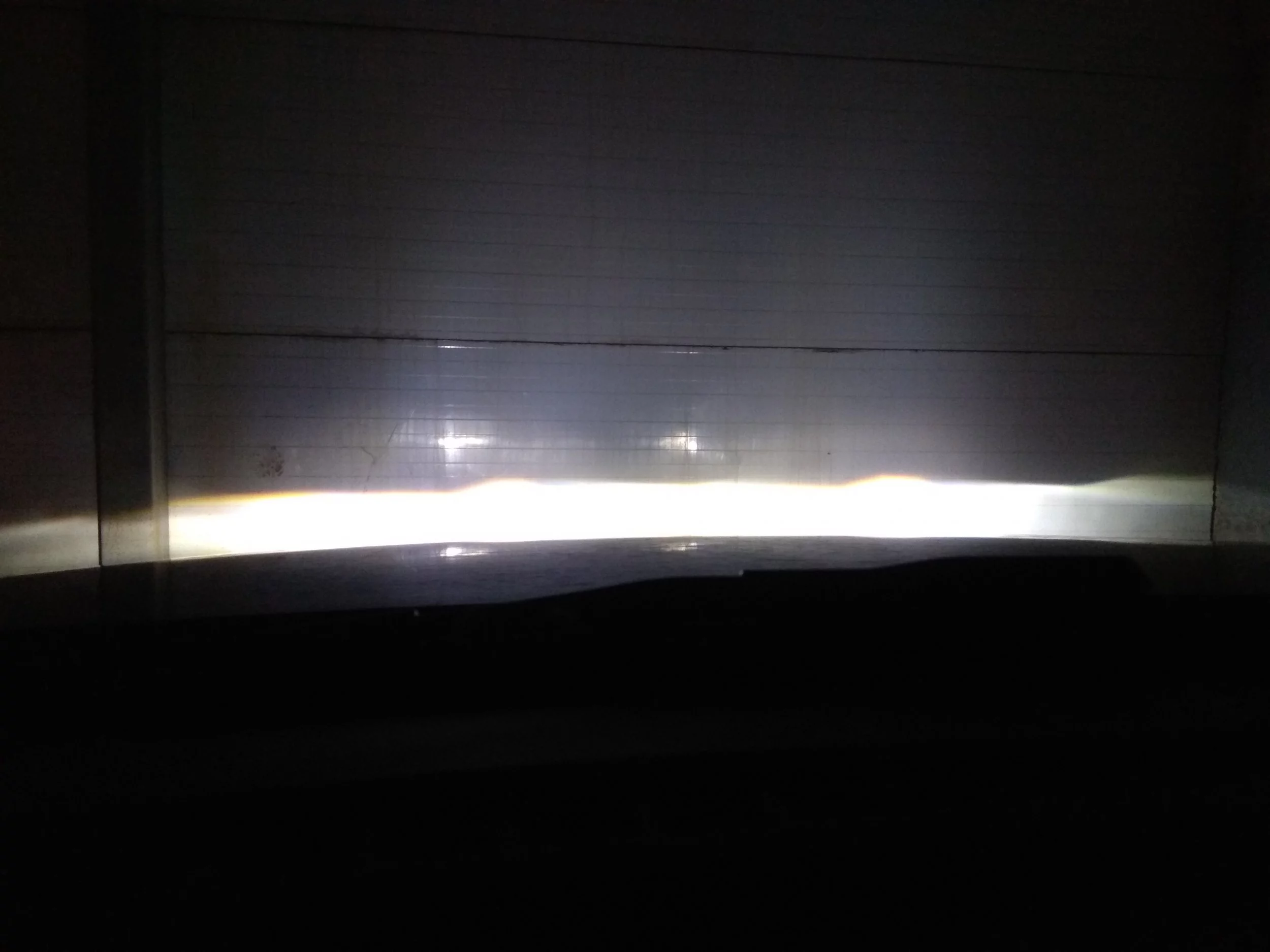

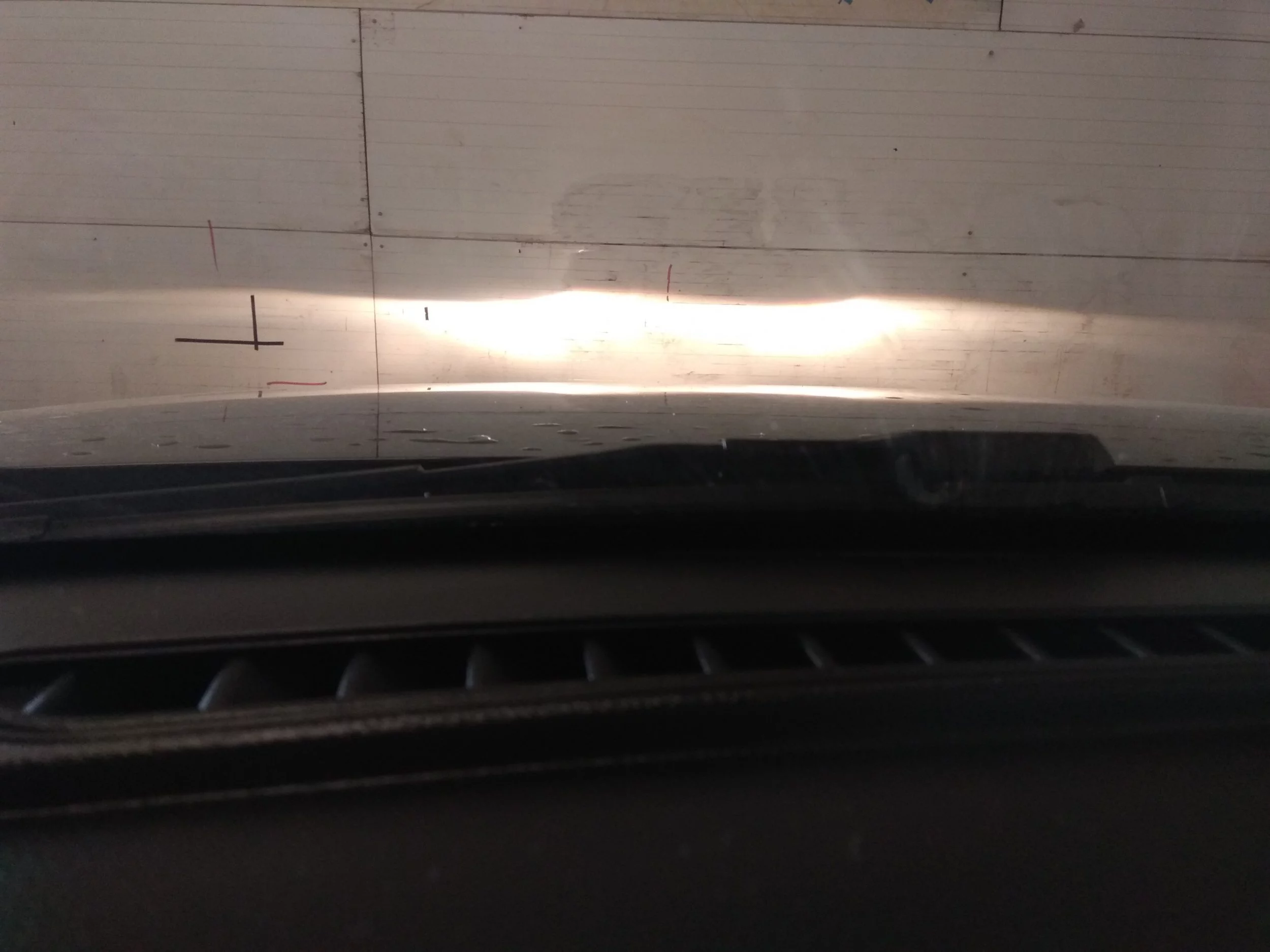

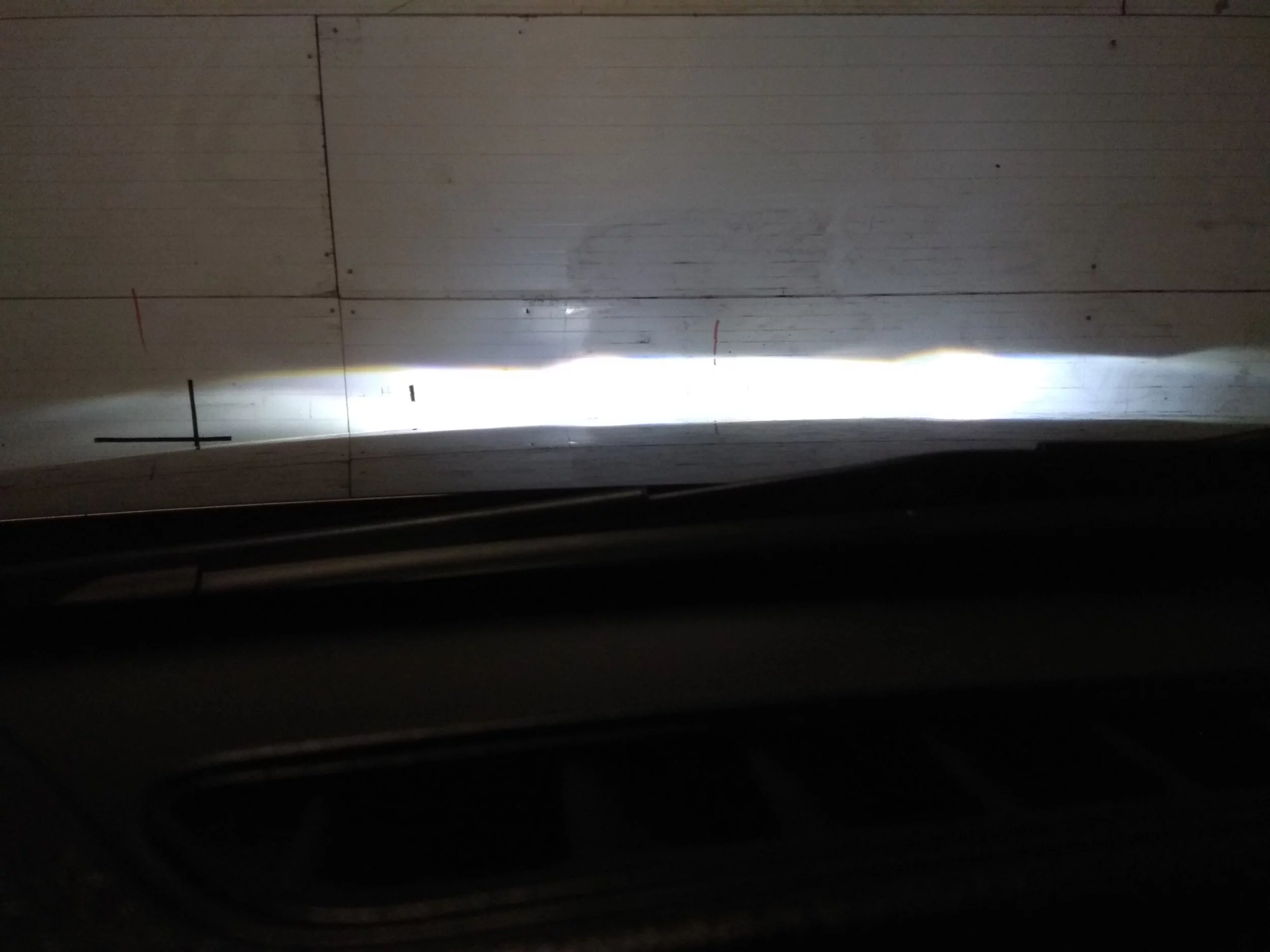

Поменял лампы на светодиодные разница огромная, до этого эксплуатировал точно такие же лампочки на Киа Рио всё супер.
IMG_20181201_152905.webpIMG_20181201_153013.webpIMG_20181201_181806.webpIMG_20181201_181430.webpIMG_20181201_181409.webpIMG_20181201_181544.webpIMG_20181201_183418.webpScreenshot_2018-12-01-19-30-49-537_com.alibaba.aliexpresshd.webp
Так как сервисмены меняли лампы? Через подкрылок?
Нет конечно, был отодвинут бочек расширительный дав болта на 10, и снята крышка с блока предохранителей, ну и запихали аккуратно, место для драйвера достаточно так что можно ставить.

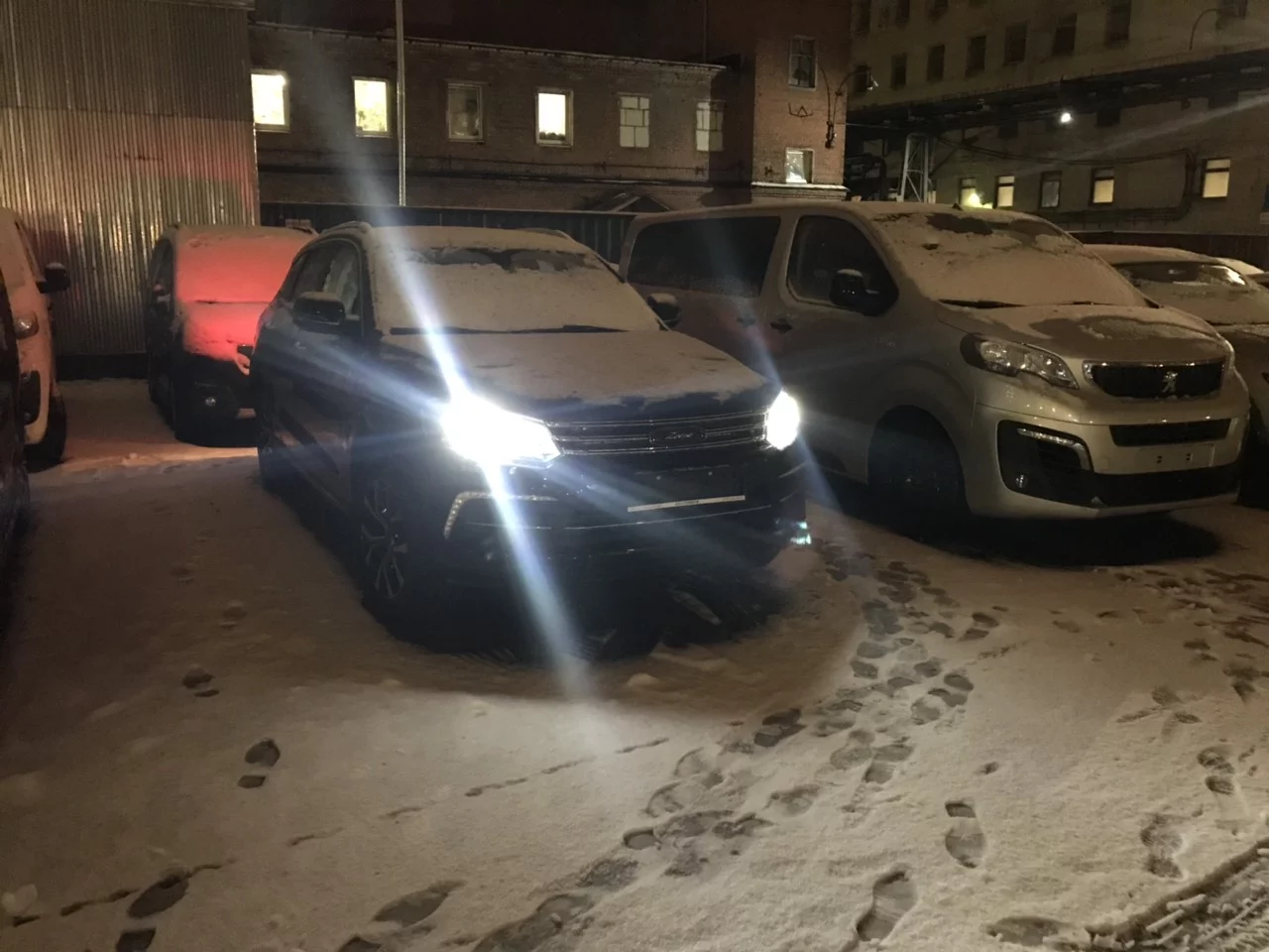

Тоже хотел заказать с Али, но решил не заморачиваться и купил в Питере аналогичные за 3000 руб. с доставкой прямо в салон, где их вчера и установили. Светят действительно очень ярко, спасибо Андрею за наводку.
Очень ярко! Встают нормально, как я понял крышки закрываются эти маленькие блоки розжига там помещаются. Все я правильно я понял. Мне понравилось! Я закажу по ссылке на алиэкспресс другого Андрея. Спасибо Вам за информацию.
На фото ощущение, что они светят не правильно - слепят....... Или это просто так на фото вышло?
