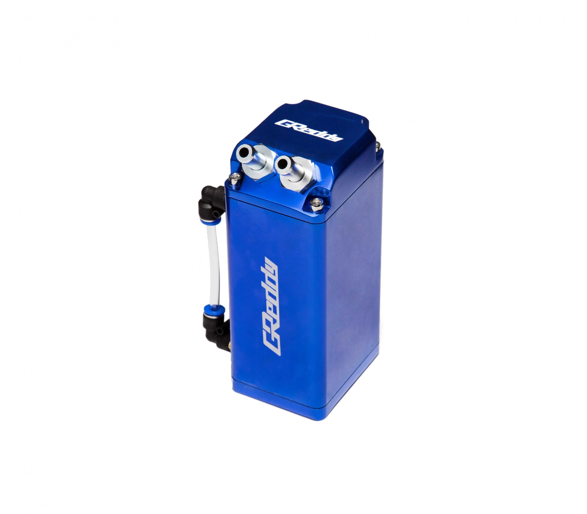

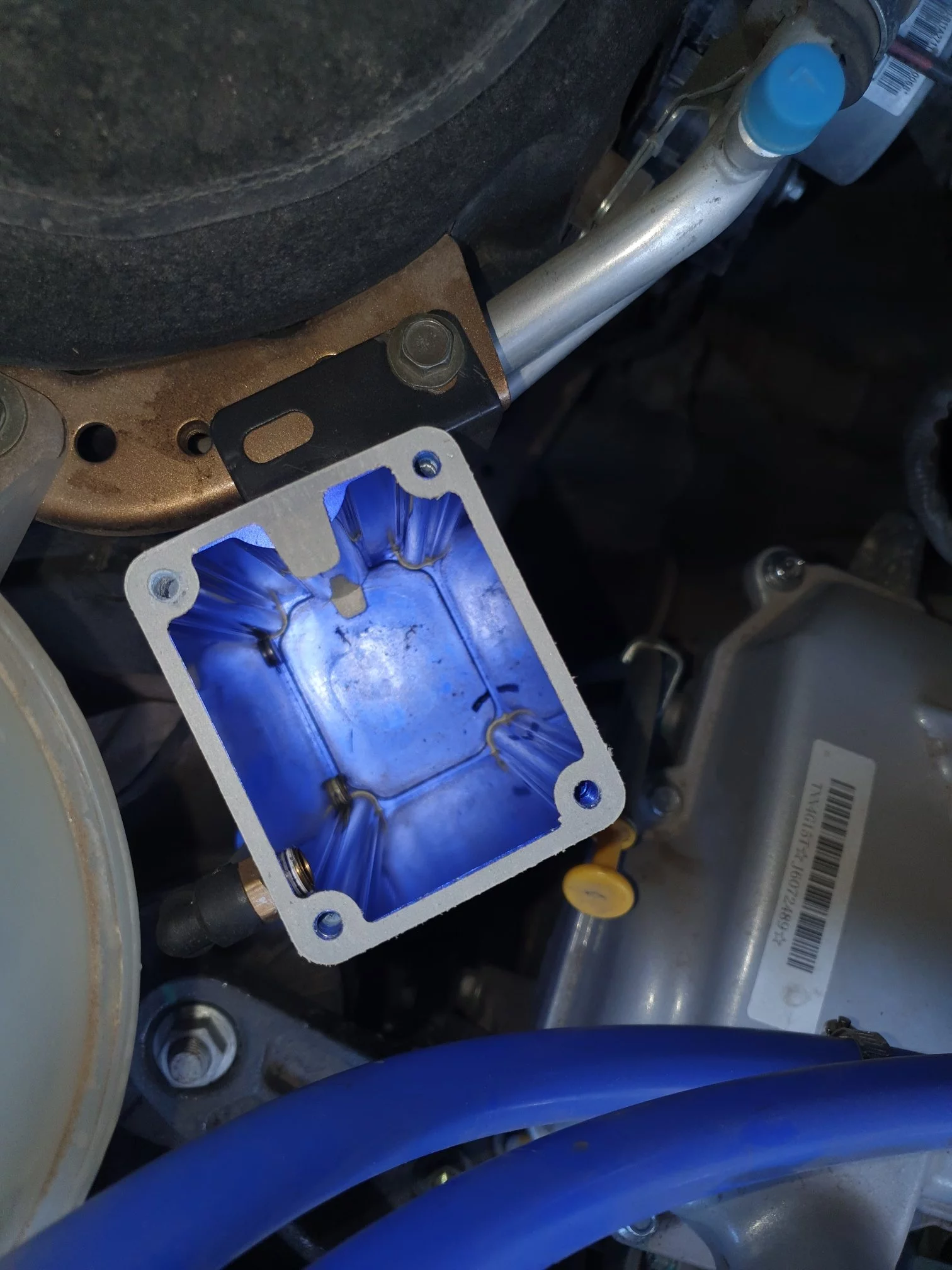

Маслопомойка

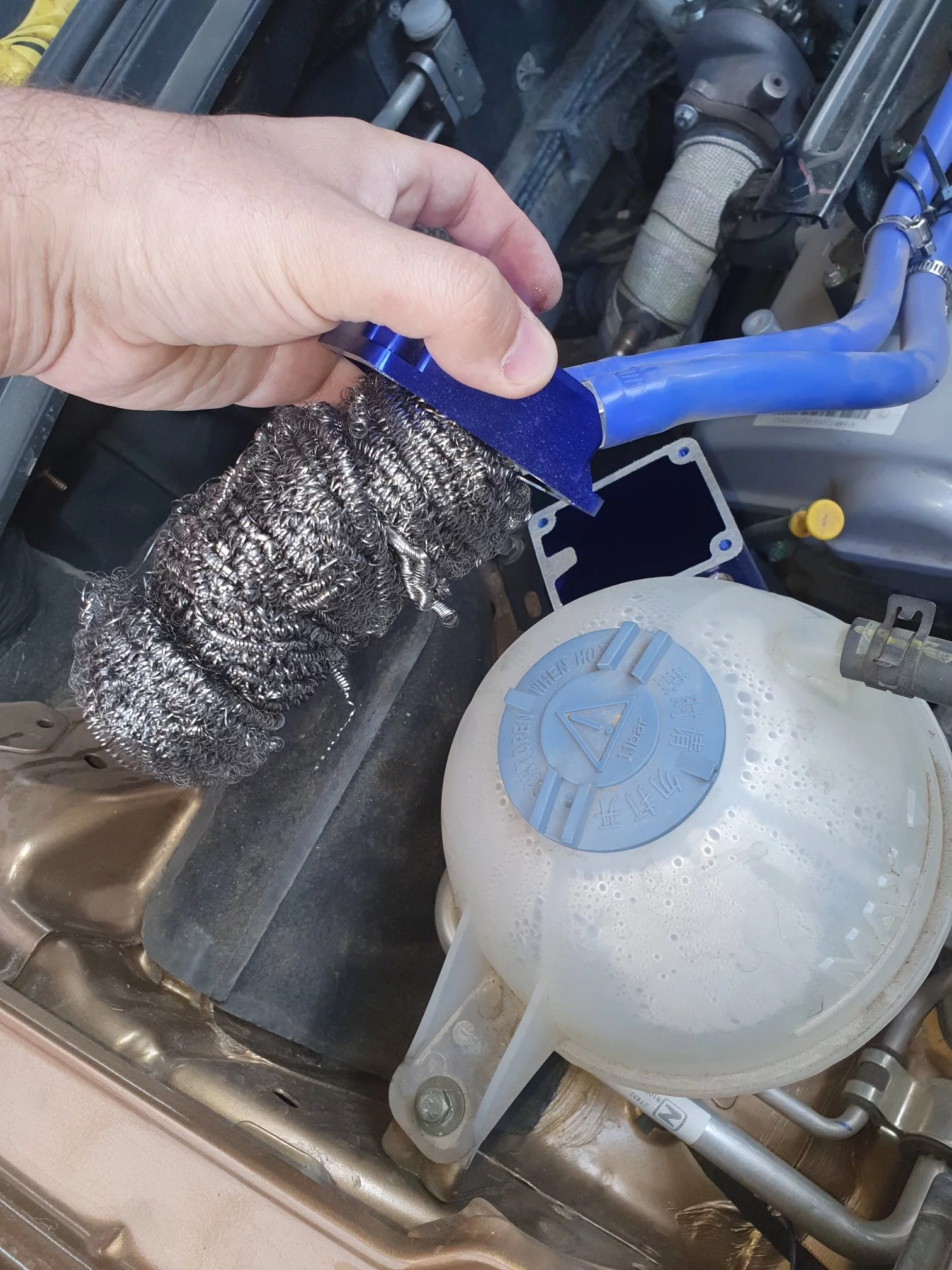

да я тоже себе поставил масло помойку, внутри пустота была, натолкал губок для мойки.))
    71,8 KB · Просмотры: 453

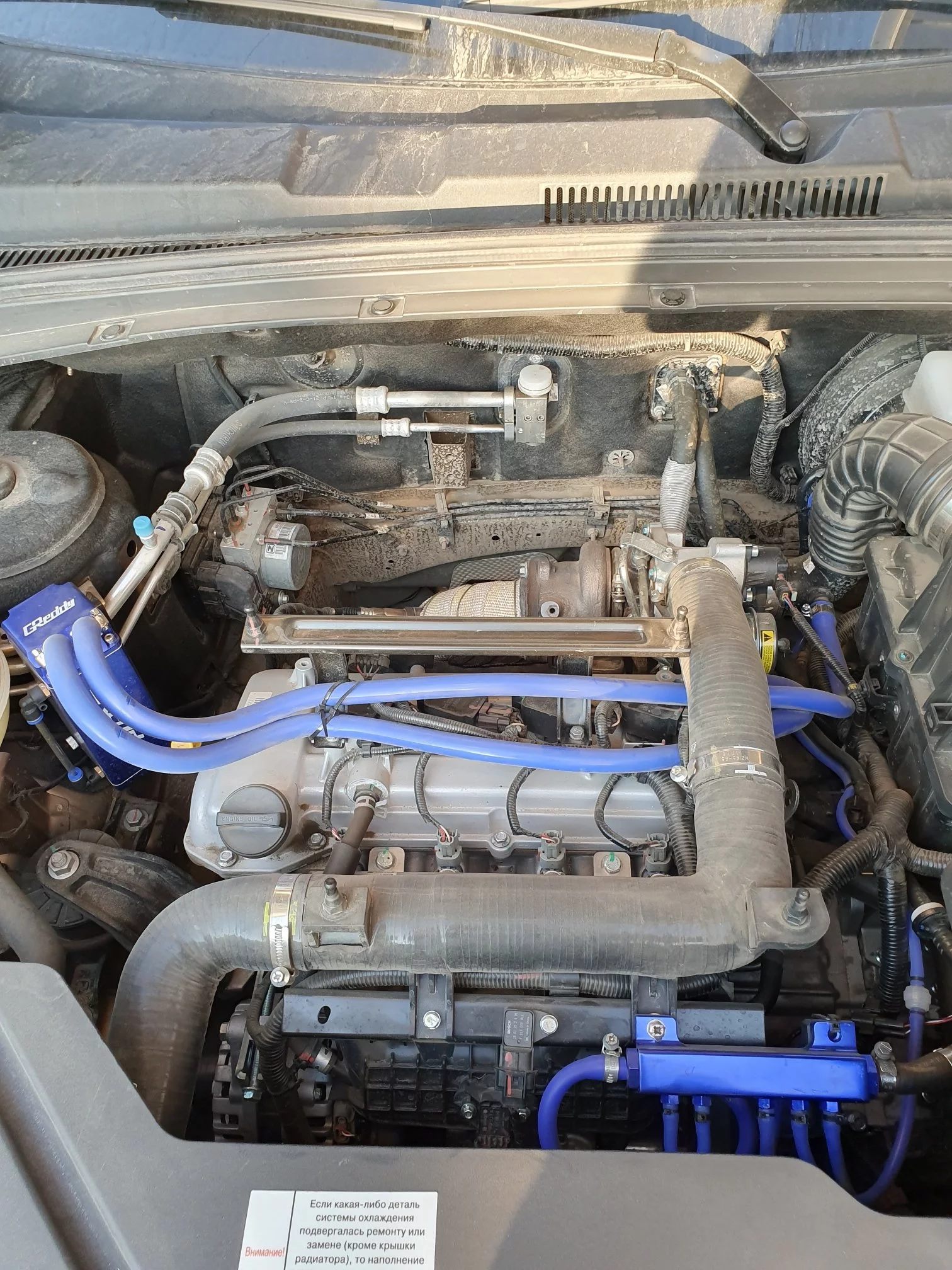

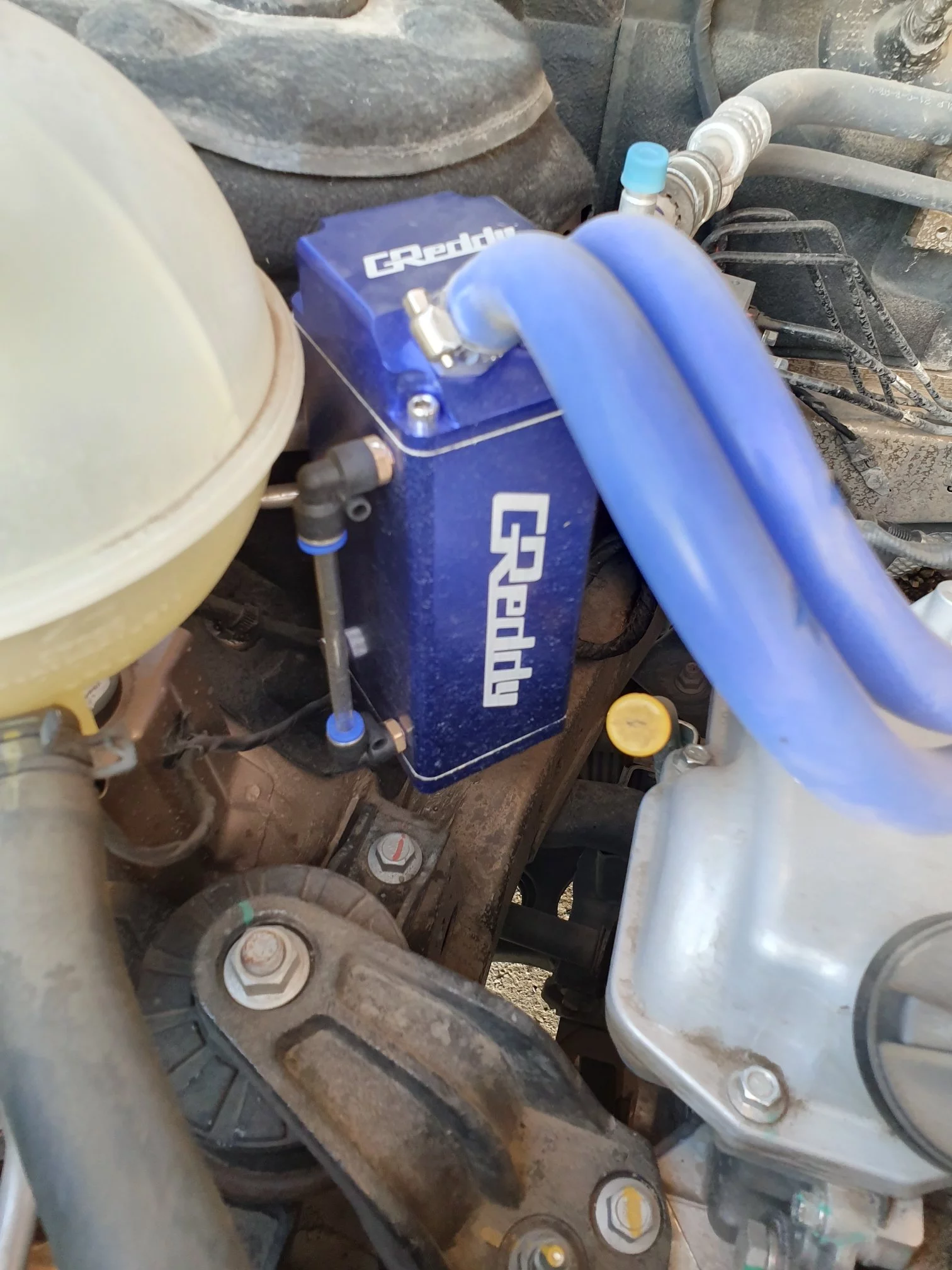

Какой диаметр штуцеров использовал? Трубки штатные оставил или заменил на другие? Фото были бы актуальны
вечером сфоткаю, силиконовые сделал.
    502,3 KB · Просмотры: 463
    414,6 KB · Просмотры: 472
    209,1 KB · Просмотры: 438
    192,2 KB · Просмотры: 440
    370,1 KB · Просмотры: 459

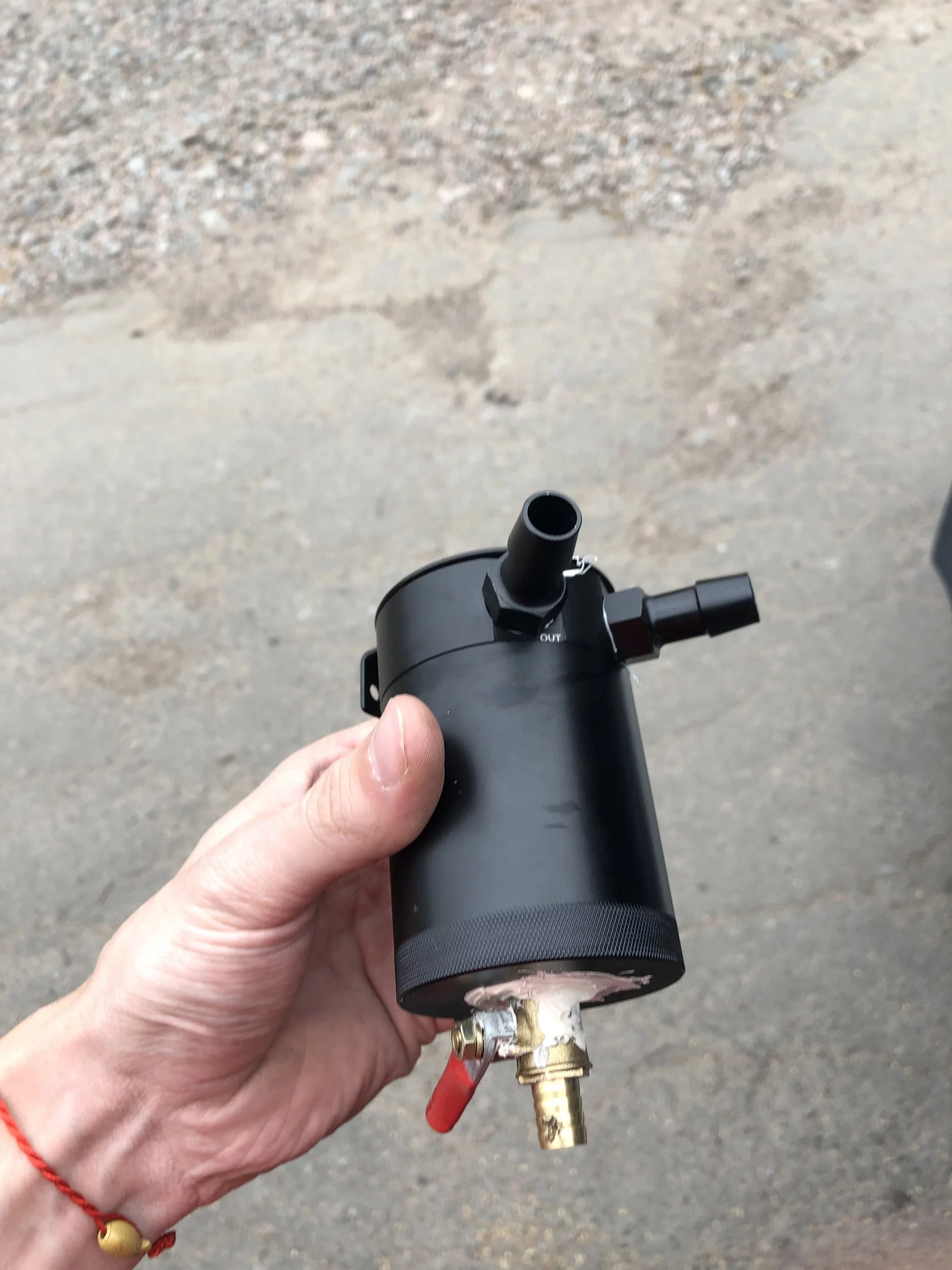

Какой диаметр внутр. Патрубка?. Есть уже первые результаты по осадку в помойке? Сегодня тоже заглянул, масло есть.свою кривую китай помойку доработал, можно ставить. Диаметр не скажете? Штангеля нет в гараже(
    199,3 KB · Просмотры: 335
    346,8 KB · Просмотры: 430
    231 KB · Просмотры: 425

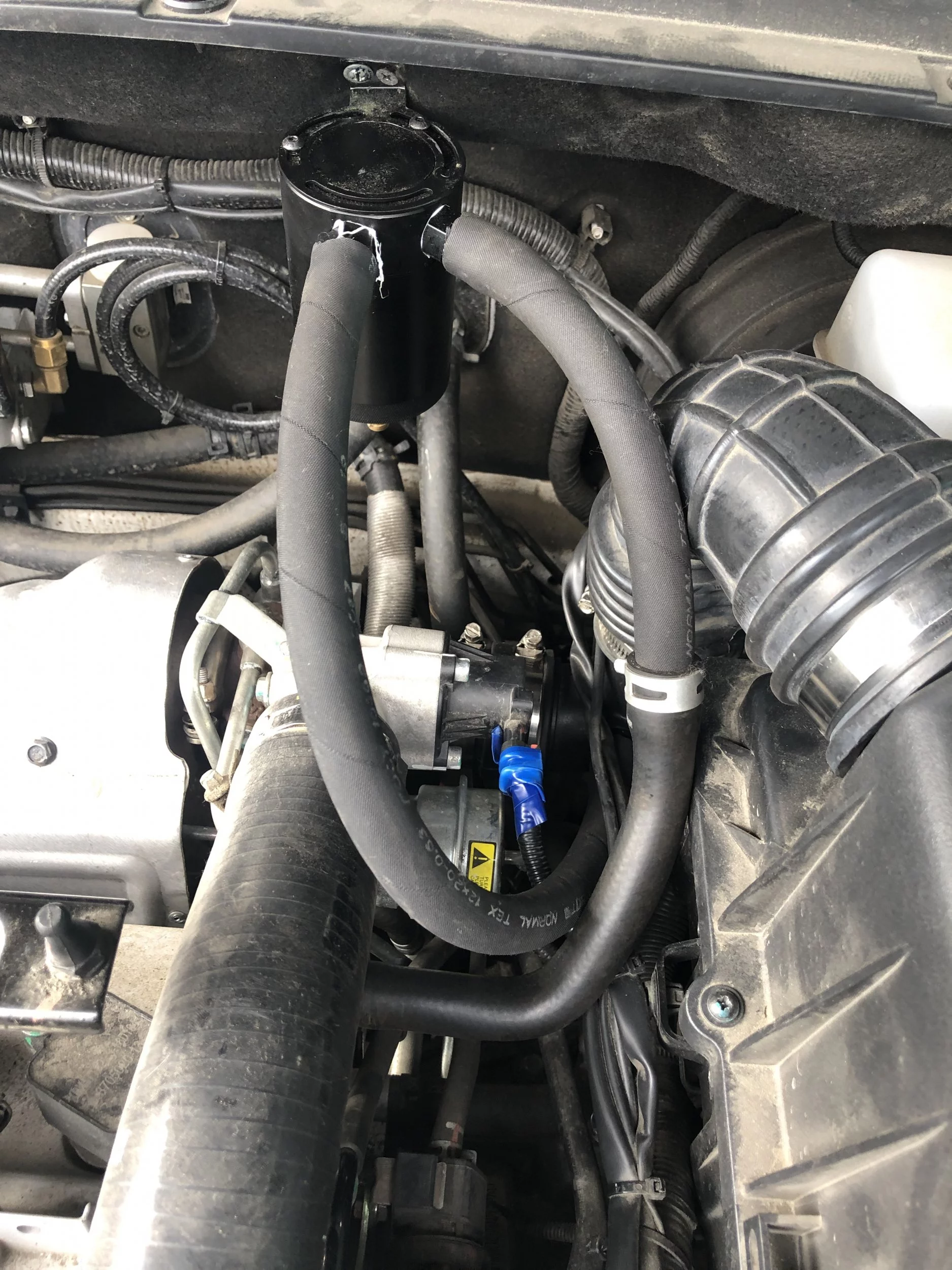

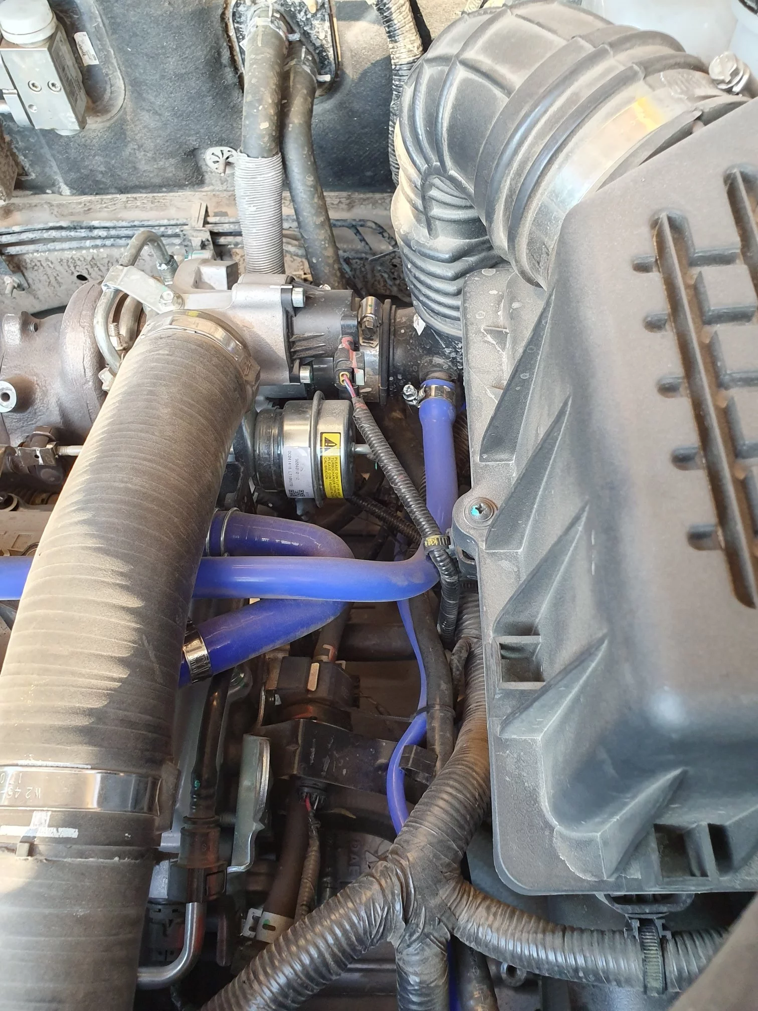

Заколхозил, купил метр шланга внутр. диаметр 12мм
    520,7 KB · Просмотры: 436
Неудачное расположение. Зимой конденсат может перемерзнуть в трубке, которая резко идет вверх. Опять же довольно далеко от мотора, в самой помойке тоже может замёрзнуть.
Помойку надо расположить максимально близко к мотору с отсутствием резких подъемов
а где лучше поставить ее? в том месте где у Макса стоит?
Имхо, у Макса тоже не особо удачное расположение. Я буду ставить рядом с выходом из клапанной крышки, вероятнее всего на корпус воздушного фильтра

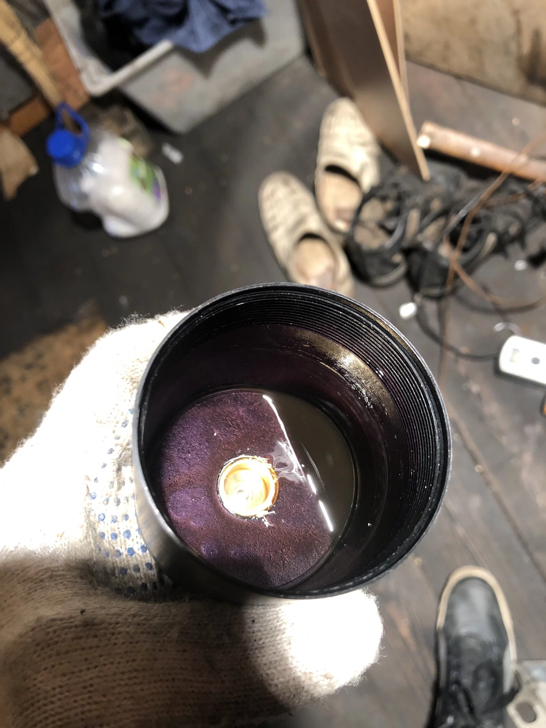

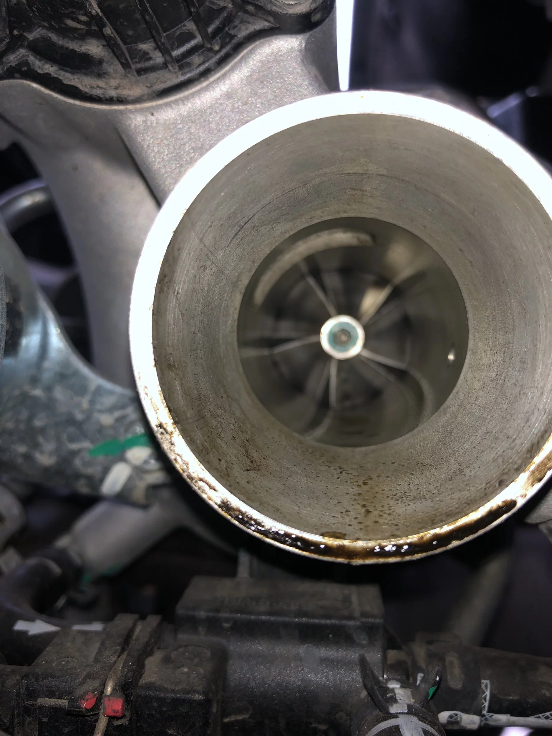

сегодня открыл кран, тишина, решил открутить колбу и вот результат, смесь масла и конденсата.
