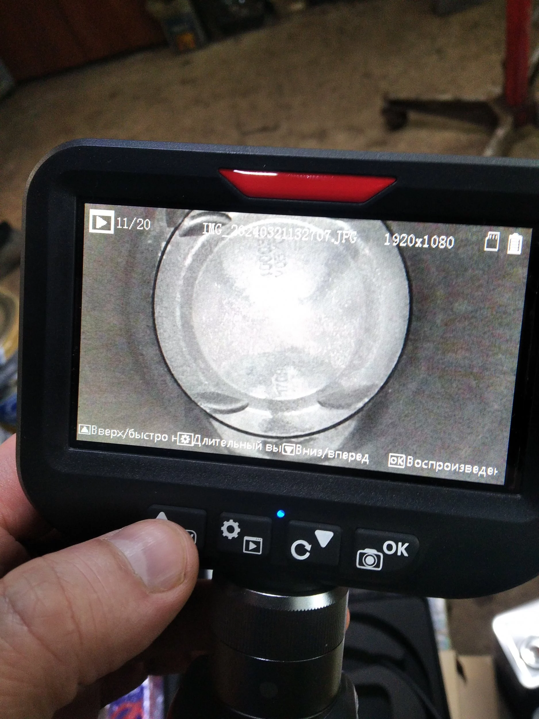

Масло в 1 2 3 цилиндрах 4 чист. На фото видно, 1 2 3 цилиндры смещение? Почему масло и смещение??

87000. Увидел в 123 цилиндрах масло и смещение фото есть. 4чистый.
Заказал крышку клапанов и прокладку. В ней что то. Масло хлещет из сапуна в фильтр, турбину, охладитель, дроссель. Расход бенз... Увеличился, временами перебои небольшие дерганья, масло в камерах с воздухом идёт.

Решил вопрос с клапанной крышкой? Помогло?
Ну так что? Решил проблему?
Кто и как решил проблему

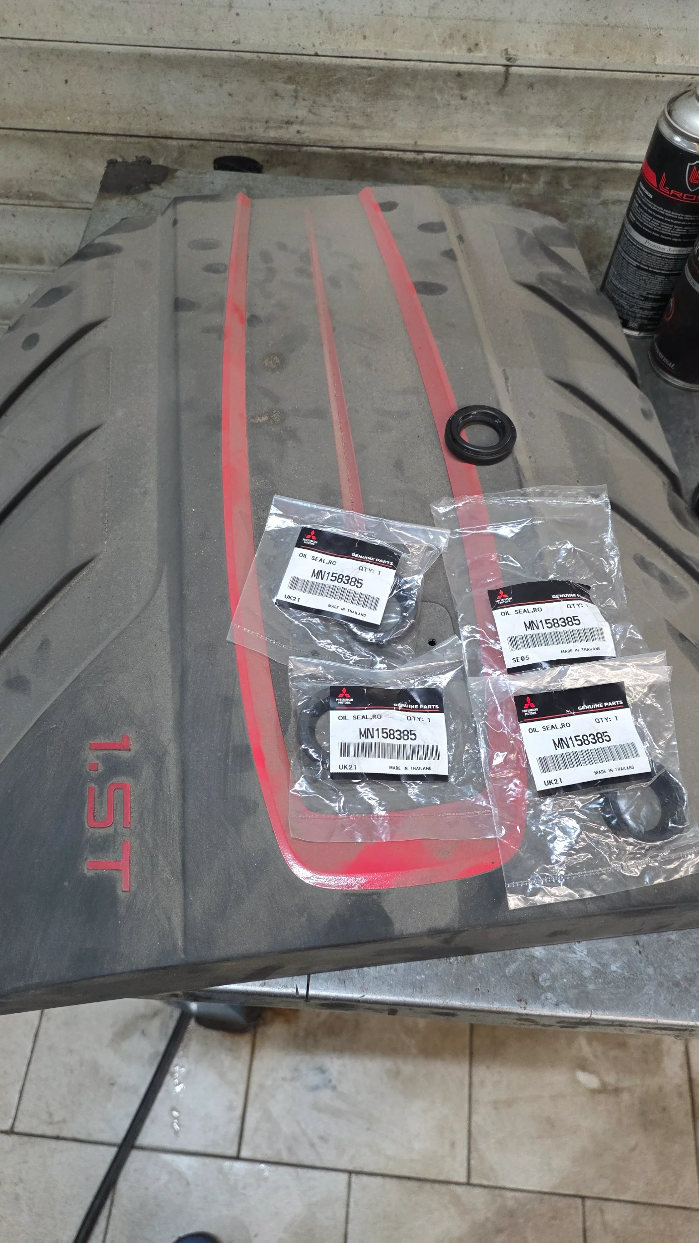

всем добра , у меня такая же проблема с маслом в яме свечей, думаю прокладки менять ,, никто не менял?
Подобрал прокладки свечных колодцев.
Продаван сказал, что от Pajero Sport и L200
