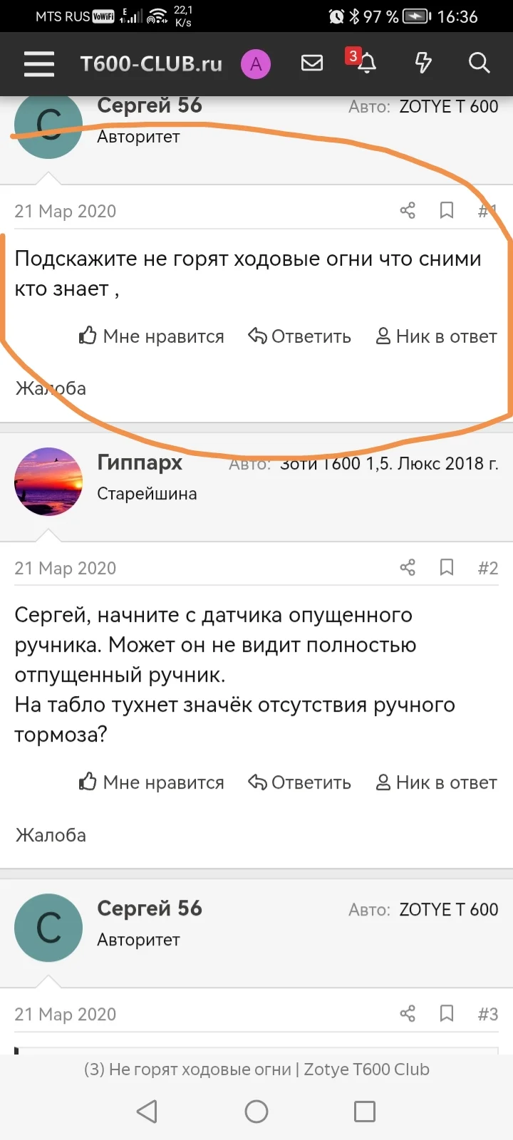

Предохранителя на ходовые я тоже не нашёл. Но скорее всего дело в датчик положения ручника.
Ну так опускаешь ручник, загорются ходовые. С одной горят, с другой ноль и причем здесь ручник?
Ну поменяй местами блок розжига и узнаешь, что вышло из строя - блок розжига или сами светодиоды. Похоже, что блок розжига.
Так изначально был вопрос "не горят ходовые огни" без уточнения про одну сторону.
Ну как же, если написал , что не горят с одной стороны!

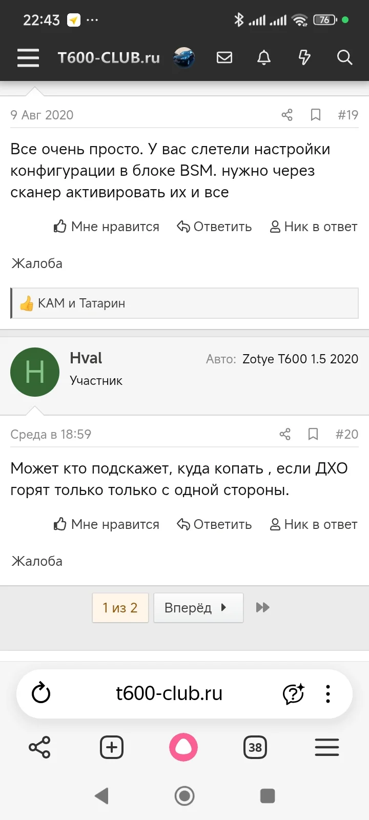

Ну я просто как бы вклинился в тему со своим вопросом про то , что огни не горят с одной стороны))

Просто запутались два разных вопроса,от разных людей
