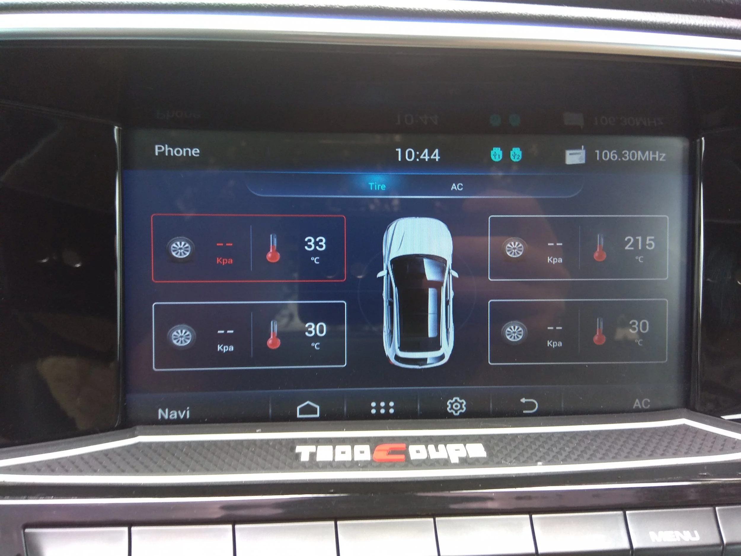

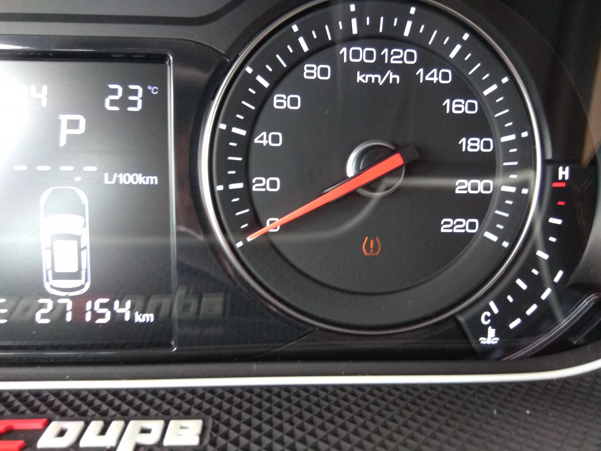

Заглючил датчик давления в шинах, с писком мы знаем как разобрать, а вот что делать постоянно всплывающим меню хз, избавиться от него не возможно, то есть Яндекс навигатор работает, но ты его не увидите и это хреново. Думаю вытащить его из колеса посмотрим как будет без него.

Снимать с колеса геморрно. Может попробовать сначала убрать предохранитель?
Да вроде мы всем форумом его не нашли , завтра доеду до офицалов может получится стереть ошибку, но я очень сомневаюсь.
Когда будете у официалов, спросите про наличие сканера и возможность изменить конфигурацию, т.е программно отключить блок TPMS и соответственно датчики будут в колесах для красоты.
Сканер есть у нашего дилера но вот полезут ли они в прошивку.... да и че то жалко отключать на совсем то, вот если бы как то в нужный момент самостоятельно это делать....
Там такая ситуация.... когда он его не видит где то мин через 10ть когда едешь со скоростью больше 60 начинается .... он дает ошибку.

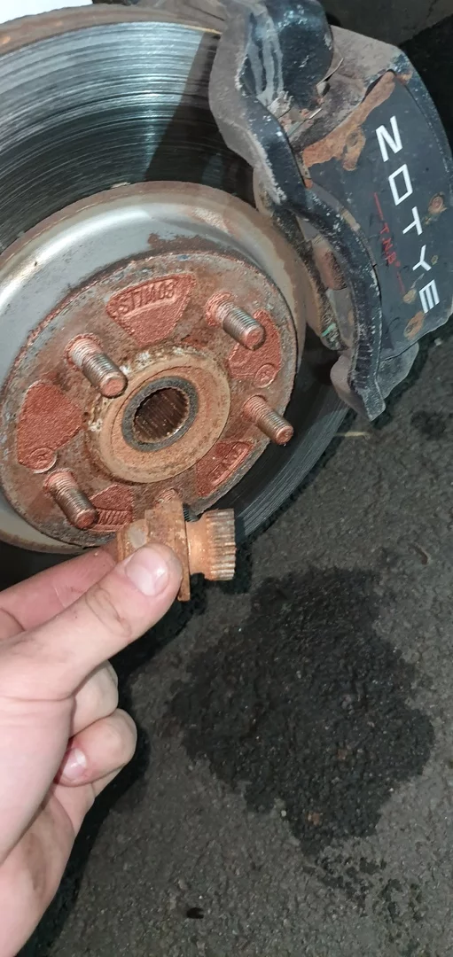

Добрый вечер, господа форумчане! Пришла ко мне беда, в виде рассыпавшегося ступичного подшипника спереди справа. За собой потянул привод, обломило гайку. Подскажите, где взять? Ну в довесок и про коллектор с прокладками тоже хочу узнать где купить)Обломило гайку.webp
Добрый вечер, господа форумчане! Пришла ко мне беда, в виде рассыпавшегося ступичного подшипника спереди справа. За собой потянул привод, обломило гайку. Подскажите, где взять? Ну в довесок и про коллектор с прокладками тоже хочу узнать где купить)Посмотреть вложение 4817
Попробуй заказать здесь https://chinaspare.ru/c/zapchasti-zotye/privod-pravyy-zotye-t600-15
Иван здравствуйте! Какие то звуки подшибника были перед тем как он рассыпался? Вы не стукнулись этой стороной? Какой пробег?
