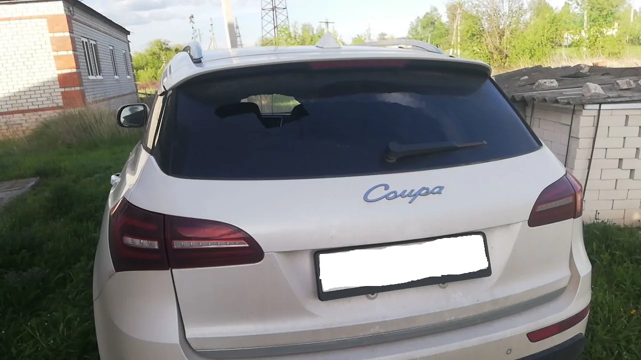

Добрый день, произошла вот такая беда, не подскажите, от чего подходит или может где заказать можно?

Посмотри от ауди, лобач подходит может и заднее тоже...а так конечно скорее всего оригинал ((( к Денису обратись, думаю он может.
З.ы. Газон что ли неудачно покосил?
Да, сосед неудачно траву покосил.
По стеклу двери багажника приложили, немного не подходит от q5 2008.

Добрый день, так кто-нибудь может подсказать что-то по стеклу? Зима скоро все-таки)

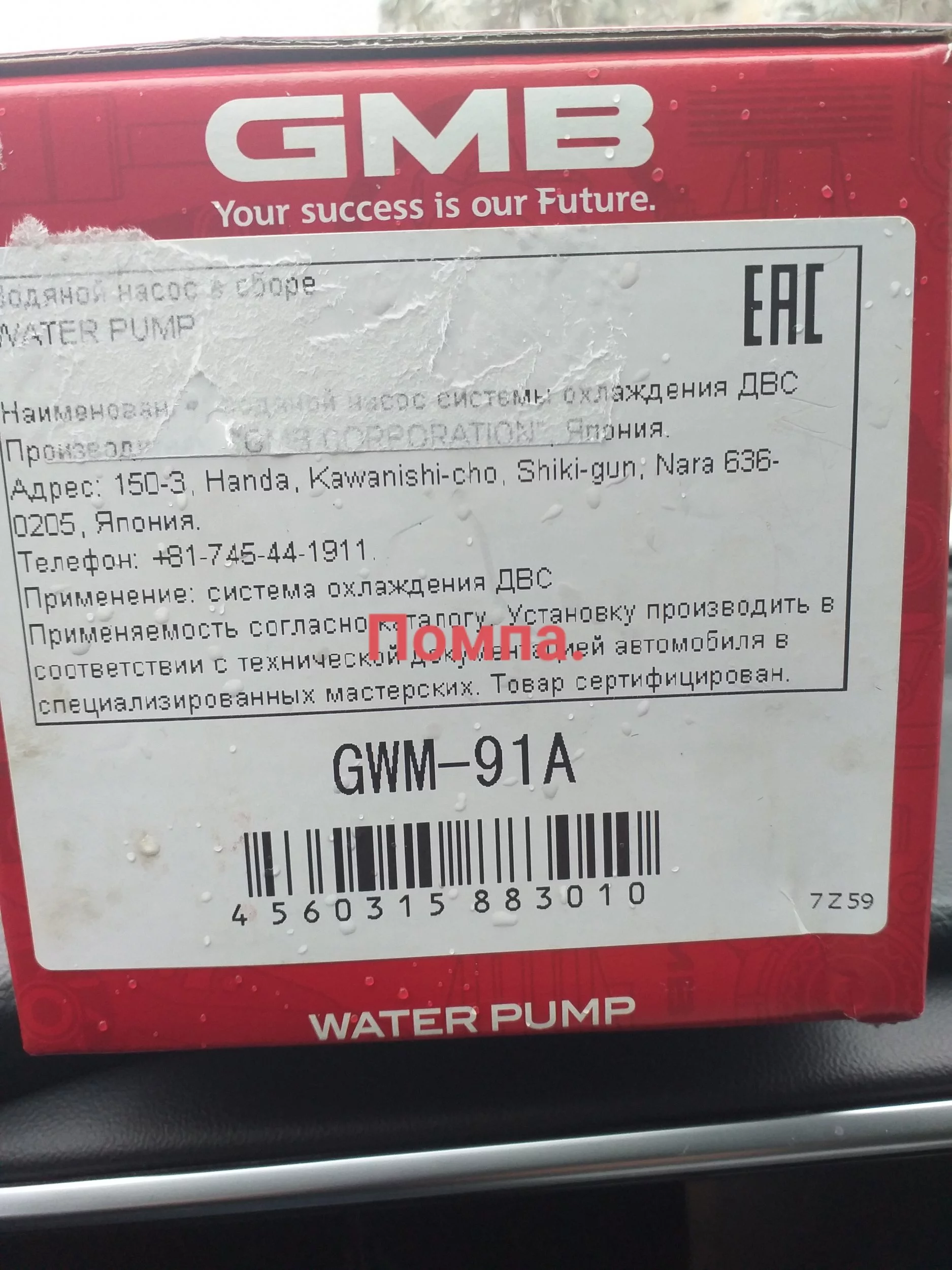

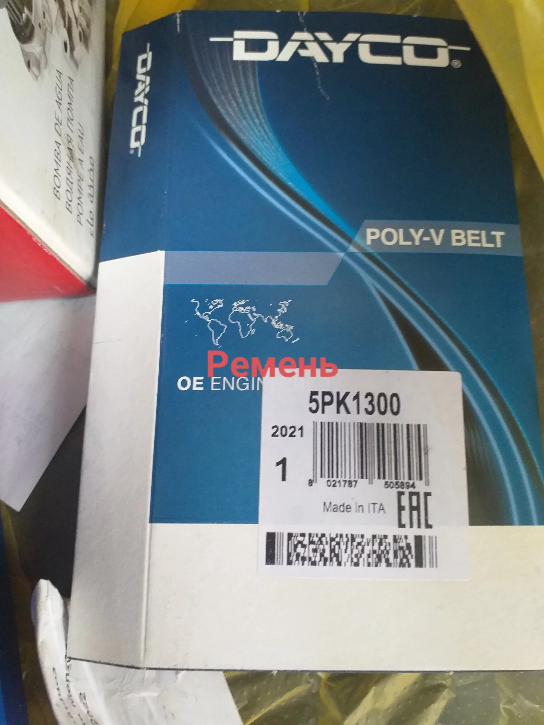

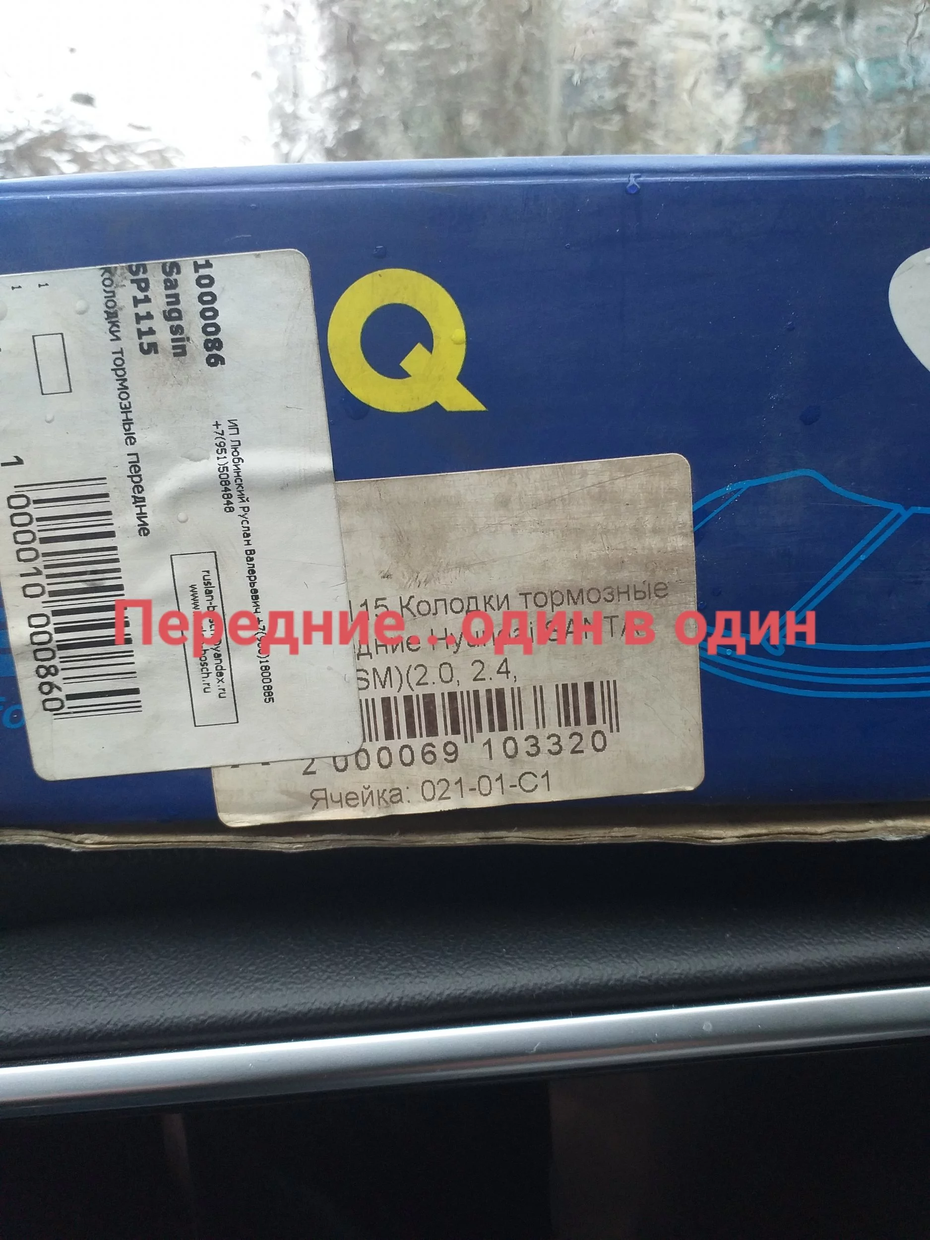

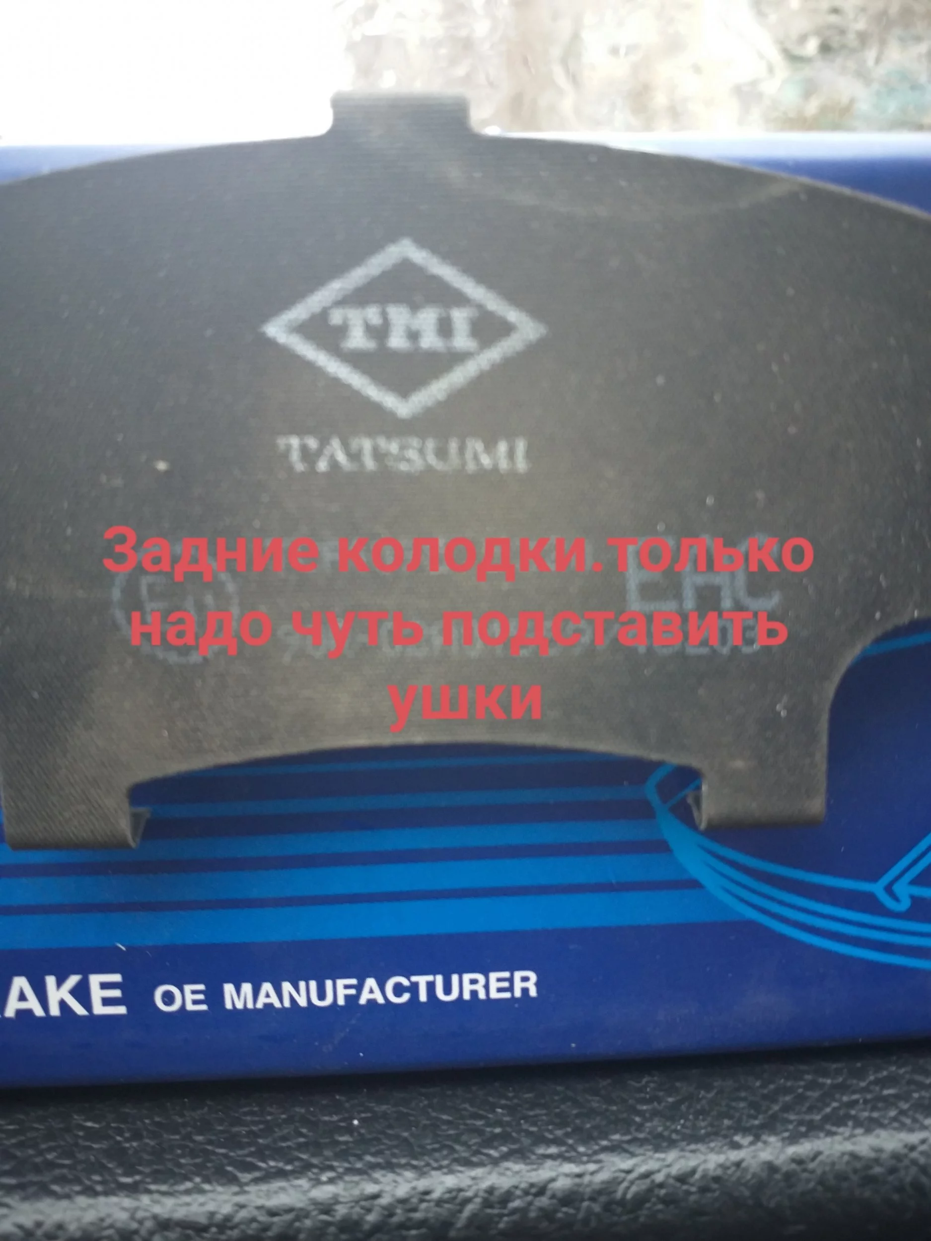

Всем привет! Ну что парни делюсь информацией. Вчера менял колодки тормозные перед и зад.ремень генератора и помпу. С т600 ничего не подошло.( у меня зотти купа) кидаю фото что у меня получилось:

Здравствуйте Александр! Спасибо за фото! Ремень генератора и помпа все подходит по вашим фото? А задние колодки какой артикул т.е как заказать на фото нет. И есть ли задние колодки которые подходят один в один?
