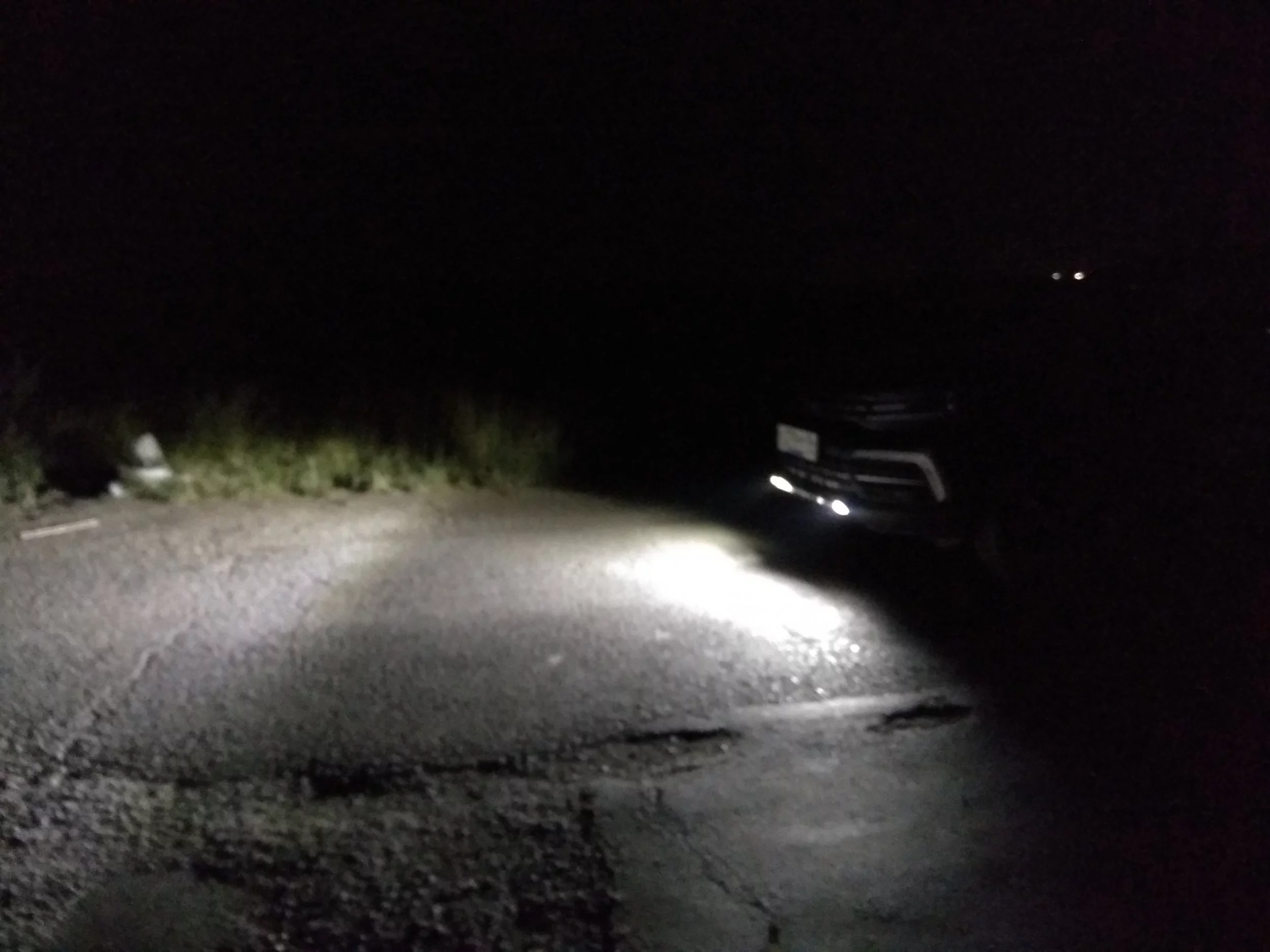

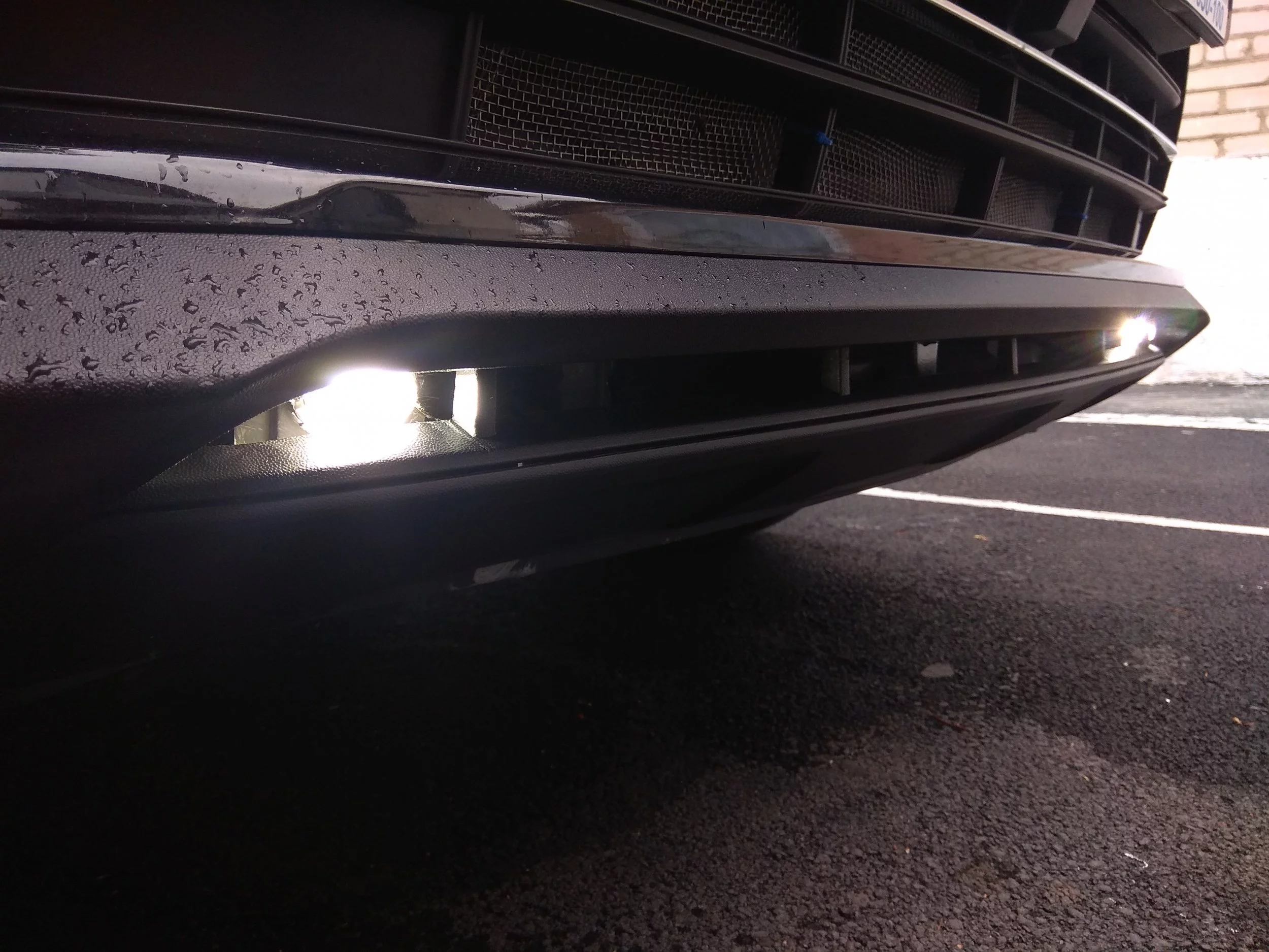

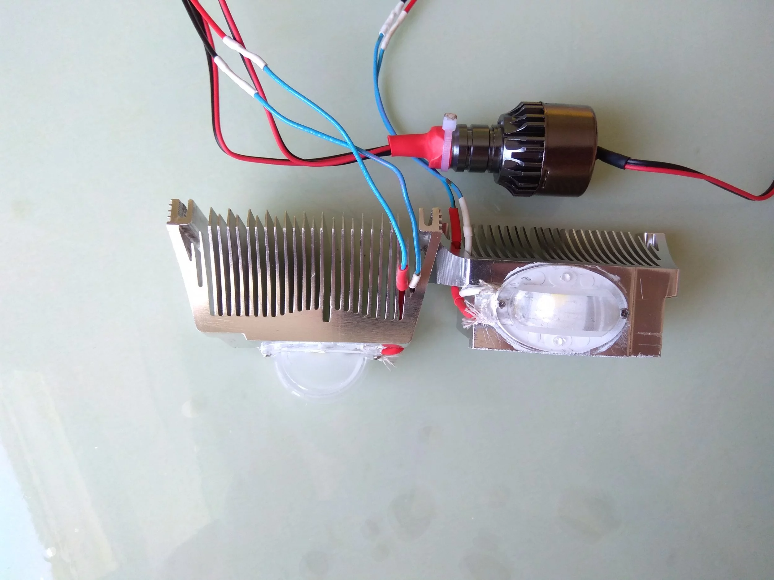

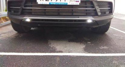

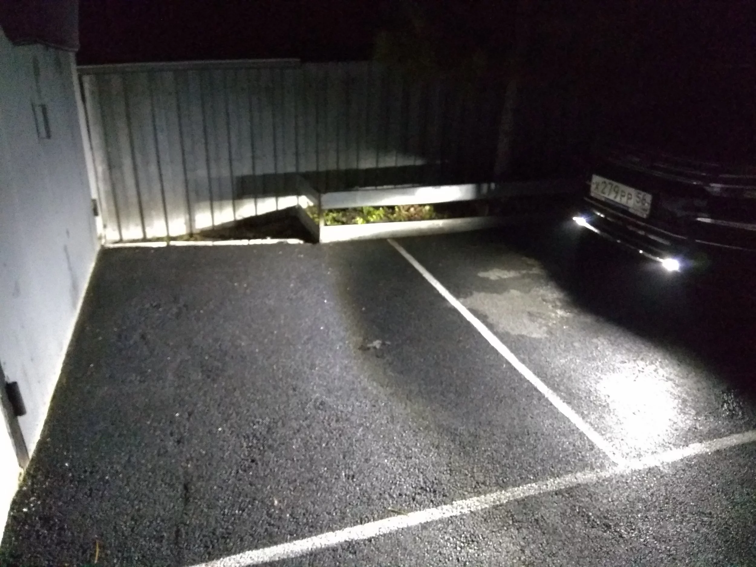

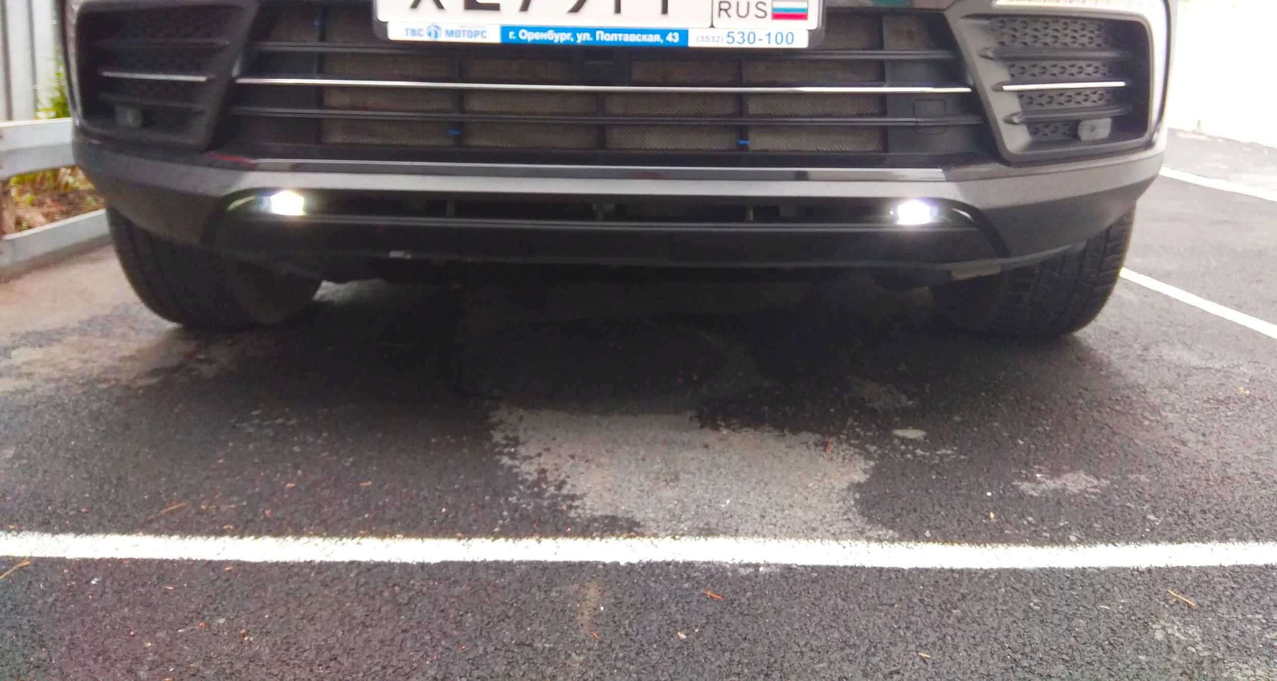

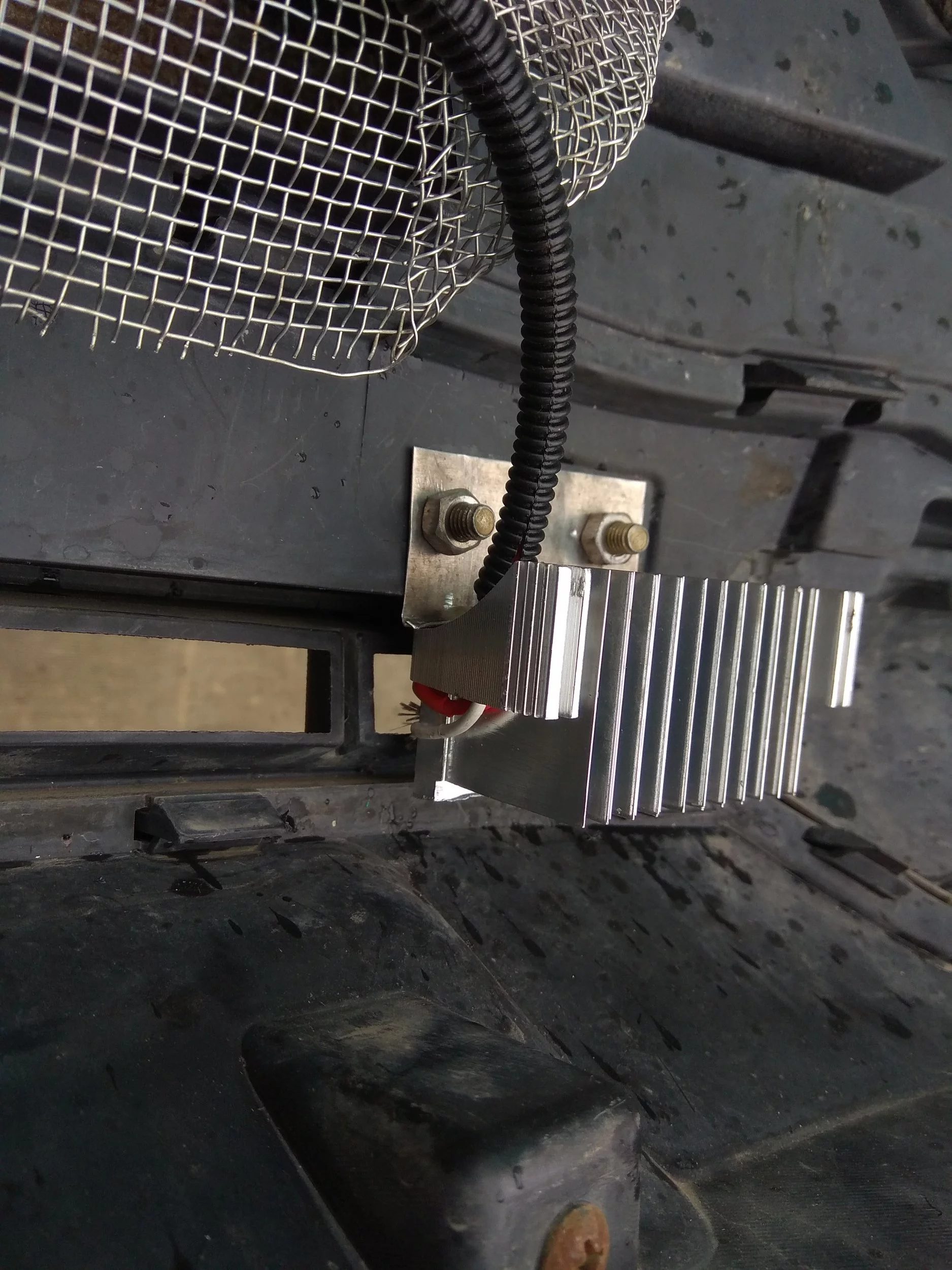

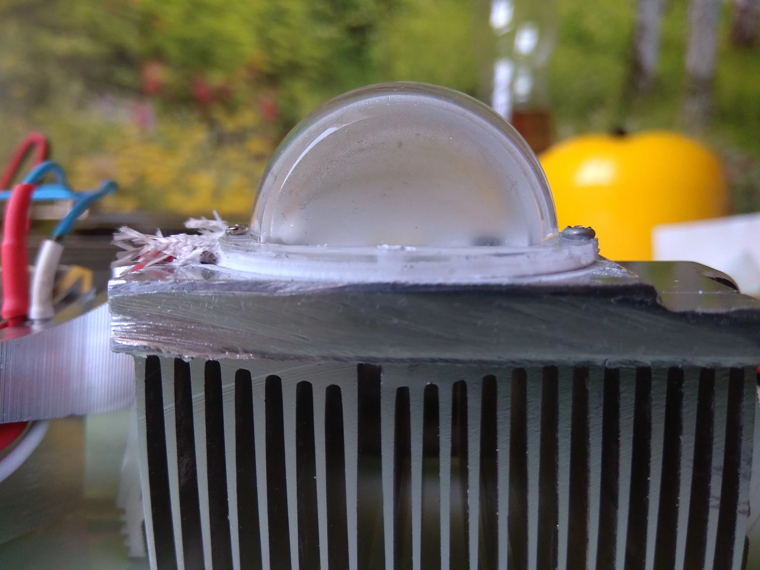

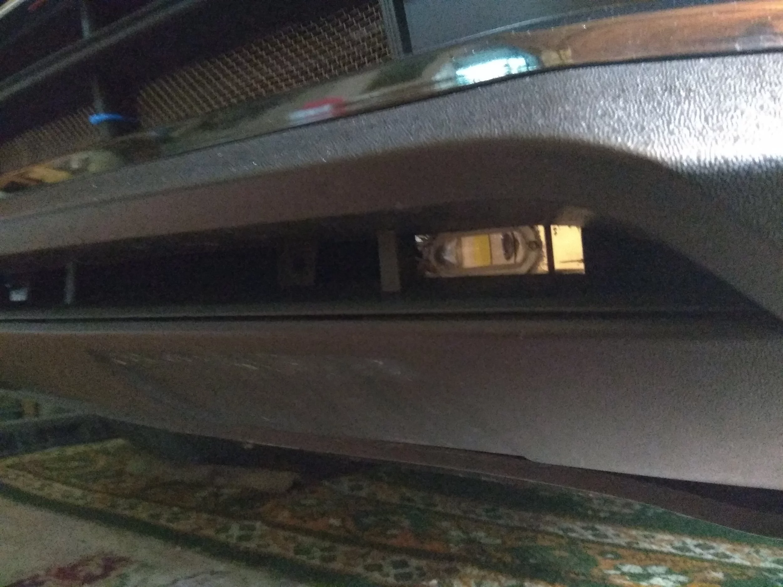

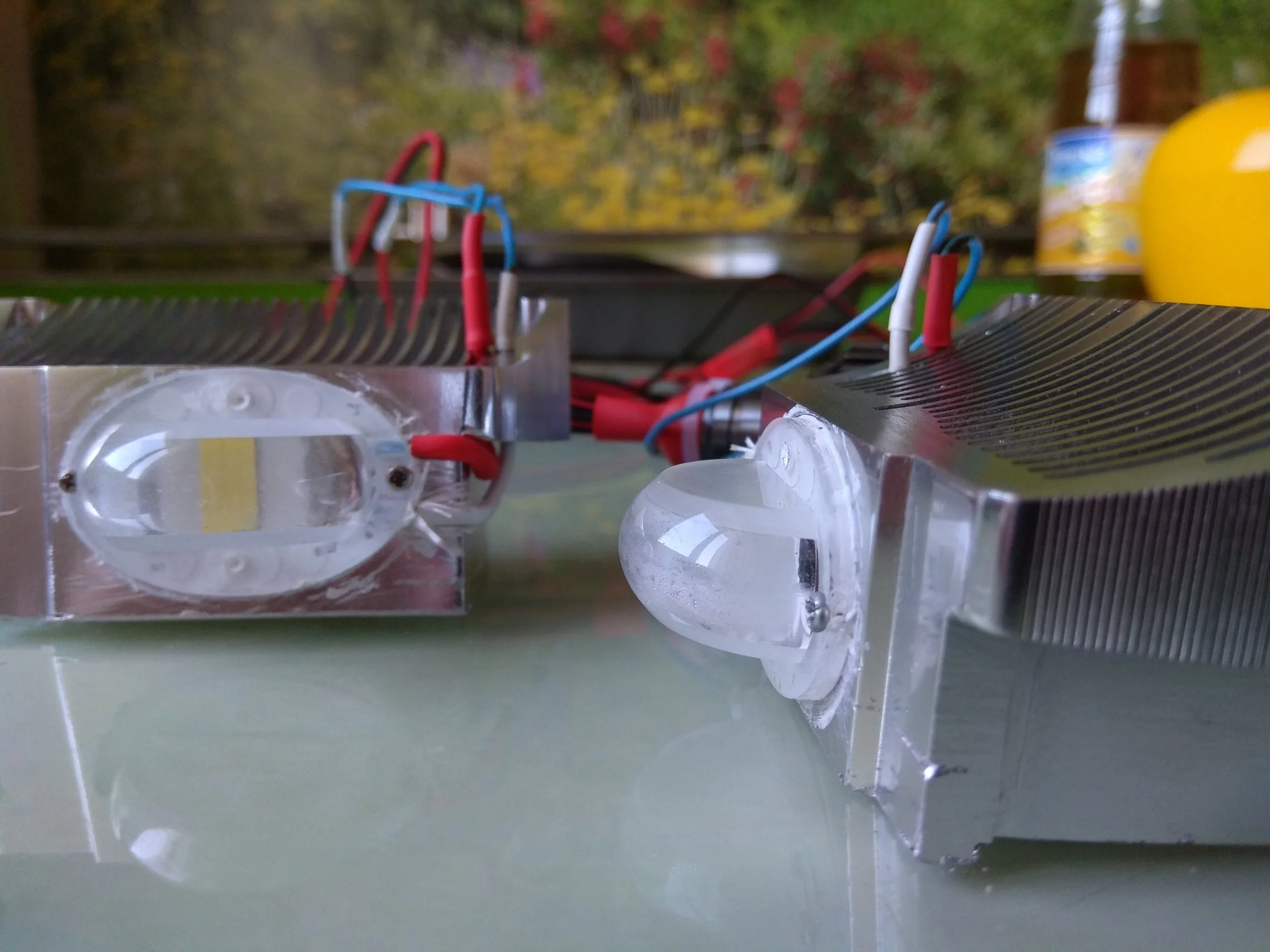

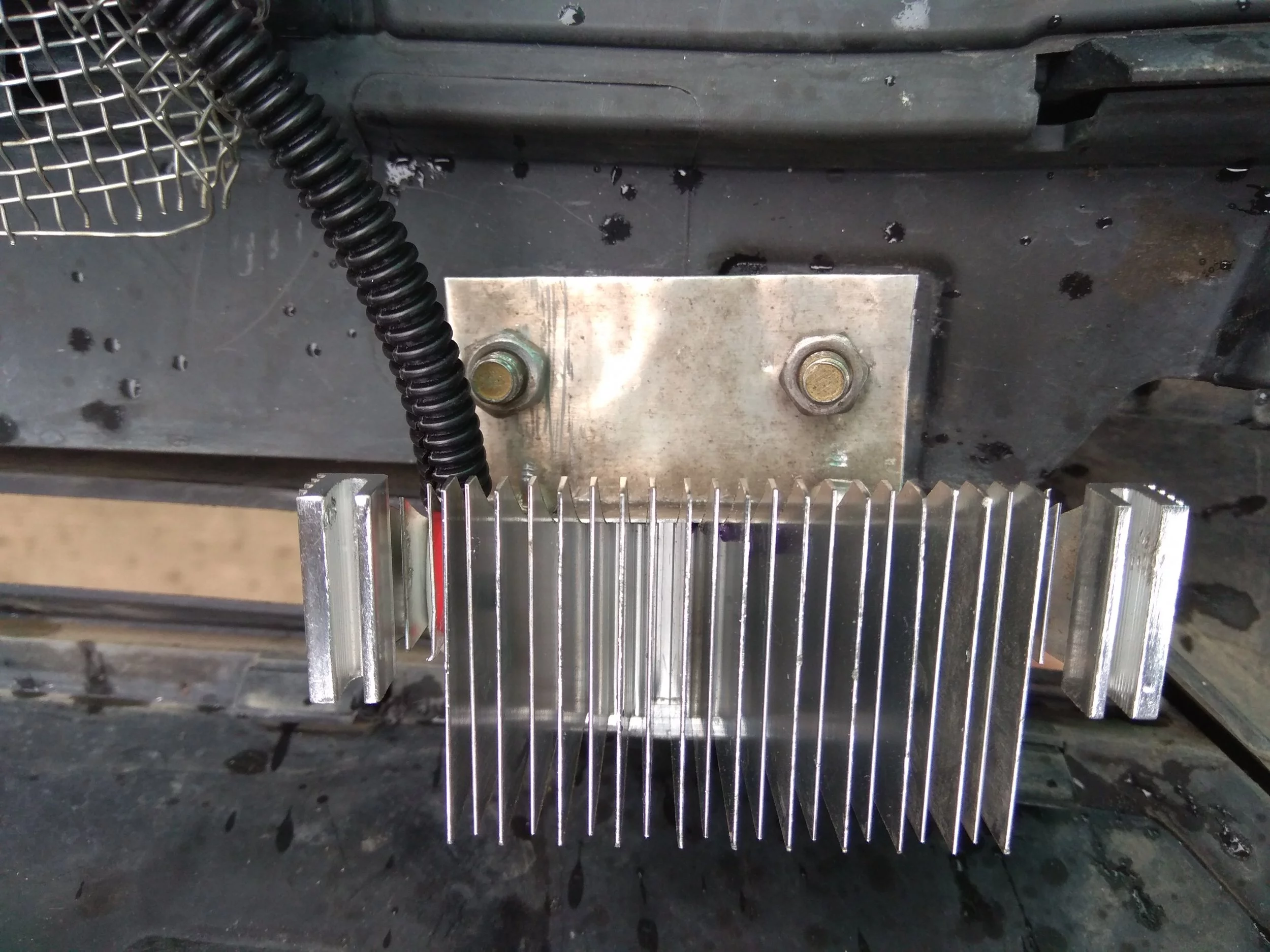

Вобщем могу сказать так, лучше штатных вещей тех которые были установлены на заводе нет. Долго я вынашивал план как сделать ПТФ так чтобы и толк был от них и так чтобы не нужно было сильно портить внешний вид бампера. И вот что вышло, одна светодиодная лампа 352р., плоско выпуклые линзы 120 градусов с Али 335р. и старый радиатор от компа. Ну и день работы. Результат не Вау конечно, но он есть, обочину захватывает плюс очень яркие как туманки в плохую погоду должны работать наверное :rolleyes::sneaky:, подключать буду совместно с основным светом и сделаю чтобы можно было отключить и включить отдельно. Вот как-то так.

Хорошо вышло! Отличная работа! А как у них с герметичностью? Единственное что, для туманок считается чем желтее свет тем лучше (ну впринципе я в этом убедился) холодный свет на тумане, дожде и снегу рассеивается и получается что функцию свою слабо выполняет.... ну и ярковатые, как бы встречку не слепило... хотя судя по фото не должно!

сожал на герметик пока держут влагу, а по всему остальному буду смотреть как они в деле себя покажут.
