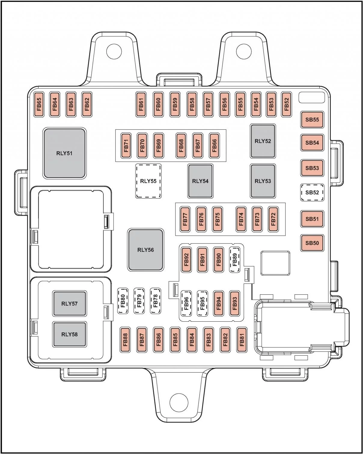

| Номер/маркировка | Описание на китайском | Описание на русском |
| RLY51 | ON 继电器 | Реле ON |
| RLY52 | 后背门解锁电机继电器 | Реле электро-механизма открывания багажника |
| RLY53 | ACC 继电器 | Реле ACC |
| RLY54 | 后雨刮电机继电器 | Реле привода заднего дворника |
| RLY55 | ||
| RLY56 | 前鼓风机继电器 | Реле переднего вентилятора обдува (возможно печки) |
| RLY57 | 后视镜折叠继电器 | Реле складывания боковых зеркал |
| RLY58 | 后视镜开启继电器 | Реле открывания боковых зеркал |
| Номер/маркировка | Номинальный ток (A) | Описание на китайском | Описание на русском |
| FB52 | 15A | BCM 电池节能 | Энергосбережение аккумулятора |
| FB53 | 25A | BCM-1 (门锁/ 右车窗) | Дверной замок / правое окно |
| FB54 | 10A | BCM 转向柱锁 | Замок блокировки рулевой колонки |
| FB55 | 15A | BCM5 (转向灯/ 后雾灯/ 小灯/ 背光灯电源) | Поворотники / задние противотуманки/ малое освещение/ лампочки подсветки |
| FB56 | 20A | BCM-3 (左车窗/ 前后洗涤电机电源) | Левые окна/ передний, задний моторчики омывателей (стёкол) |
| FB57 | 25A | BCM-2 (喇叭/ 前雨刮/ 门窗防夹) | Сигнал / передние дворники / защита от защемления при закрывании боковых окон |
| FB58 | 25A | ON | ON |
| FB59 | 25A | ACC | ACC |
| FB60 | 5A | PEPS2 | PEPS2 |
| FB61 | 5A | PEPS1 | PEPS1 |
| FB62 | 5A | 仪表2/ 转向管柱 | Приборная панель 2/Рулевая колонка |
| FB63 | 5A | BCM/ 辅助模块 | BCM/Вспомогательный блок |
| FB64 | 5A | 网关/SAS/.PEPS-IG 反馈 | Сетевой выключатель/SAS/ PEPS-IG обратная связь |
| FB65 | 5A | 换档机构 | Механизм переключения передач |
| FB66 | 5A | 安全气囊 | Подушка безопасности |
| FB67 | 5A | EPB3 | EPB3 |
| FB68 | 5A | 雨量/ 天窗 | Датчик дождя/ люк (панорамная крыша) |
| FB69 | 5A | T-BOX | |
| FB70 | 5A | 360/ 倒车雷达 | Обзор 360о / задние парктроники |
| FB71 | 10A | IG- 前舱 | |
| FB72 | 15A | 辅助模块B /. 无线充电2 | Вспомогательный блок B/ Беспроводная зарядка2 |
| FB73 | 25A | 点烟器/12V 备用电源 | Прикуриватель / 12В резервный источник питания |
| FB74 | 5A | BCM/PEPS | |
| FB75 | 5A | 音响系统2/ 音响面板/ 无线充电1 | Акустическая система2/ передние колонки / беспроводная зарядка1 |
| FB76 | 5A | 左侧开关组/ 空调/ 大灯清洗/ 防眩目后视镜 | Звено переключателей левой стороны/кондиционер/омыватель фар/затемнение зеркала заднего вида |
| FB77 | 25 A | 后备用电源/USB | Задний резервный источник питания (задняя розетка) / USB |
| FB78 | |||
| FB79 | |||
| FB80 | |||
| FB81 | 5A | EPB4 | |
| FB82 | 15A | 后雨刮 | Задний дворник |
| FB83 | 15A | 辅助模块 | Вспомогательный модуль |
| FB84 | 5A | IMMO /ESCL/OBD | |
| FB85 | 5A | 换挡机构/ 脚部感应 | Механизм переключения передач/Отклик подножки |
| FB86 | 10A | 后视镜折叠 | Складывание боковых зеркал |
| FB87 | 10A | 座椅加热 | Подогрев сидений |
| FB88 | 5A | 左侧开关组 | Звено переключателей левой стороны |
| FB89 | |||
| FB90 | 10A | 电动迎宾踏板 | Электропривод подножки |
| FB91 | 10A | 音响系统1 | Акустическая система |
| FB92 | 5A | 空调模块 | Блок кондиционера |
| FB93 | 5A | T-BOX | |
| FB94 | 5A | 组合仪表1 | Приборная панель 1 |
| FB95 | |||
| FB96 | |||
| SB50 | 30A | 前鼓风机 | Передний обдув |
| SB51 | 20A | 电动后背门 | Электропривод багажника |
| SB52 | 30A - | ||
| SB53 | 30A | 辅助模块D | Вспомогательный блок D |
| SB54 | 30A | 电动座椅 | Электропривод сидений |
| SB55 | 25A | 天窗 | Люк / панорамная крыша |
