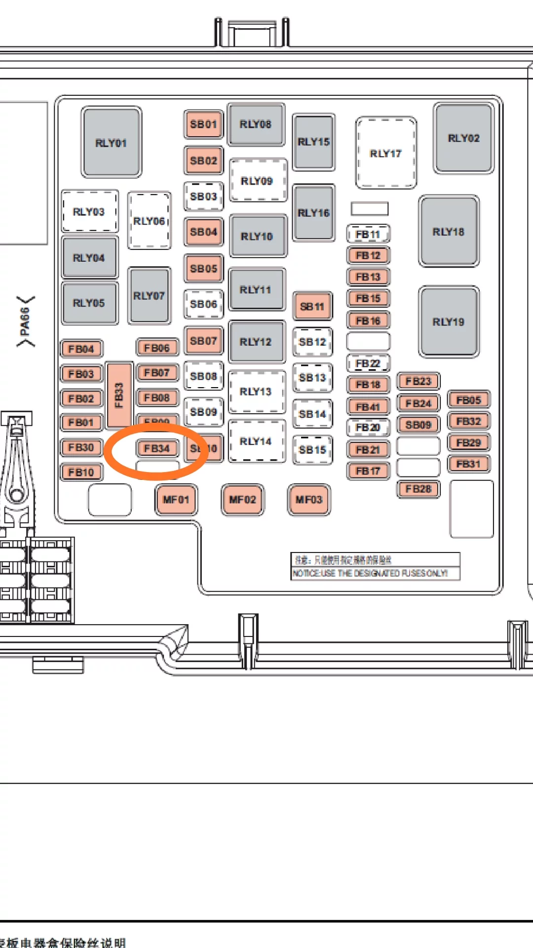

Не горит свет вообще ни ближний не дальний ни дневные и динамич подсветка что делать какой предохранитель смотреть?

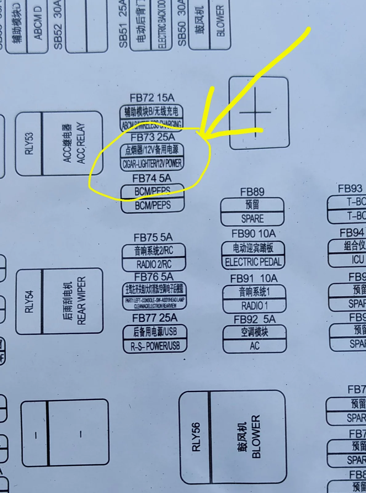

Мужики ни кто не в курсе, у нас на розетки только один предохранитель?

походу сунул компрессор в прикуриватель? если да, то скорей ппц самому прикуривателю, там вставка перегорает
Нет. Собираюсь радар и регистратор повесить на пердохранитель. Вопрос в том, что на прошлой тачке у меня были отдельные предохранители на прикуриватель и на розетки, а здесь по схеме получается на одном висят. На сколько я знаю не стоит вешать приборы на предохранитель прикуривателя.

Ну вот, пробуем вынуть пырик fb34

а при чем ксенон к нам?
это общие схемы и к китайским версиям и к нашим, ну я так понял

ПО поводу предохранителя у меня такого как на фото вообще нет на всякий случай по очереди выдернул все писк не прекратился наверное он под рулём на другом блоке. Наверное
не наверное, а скорее всего)
