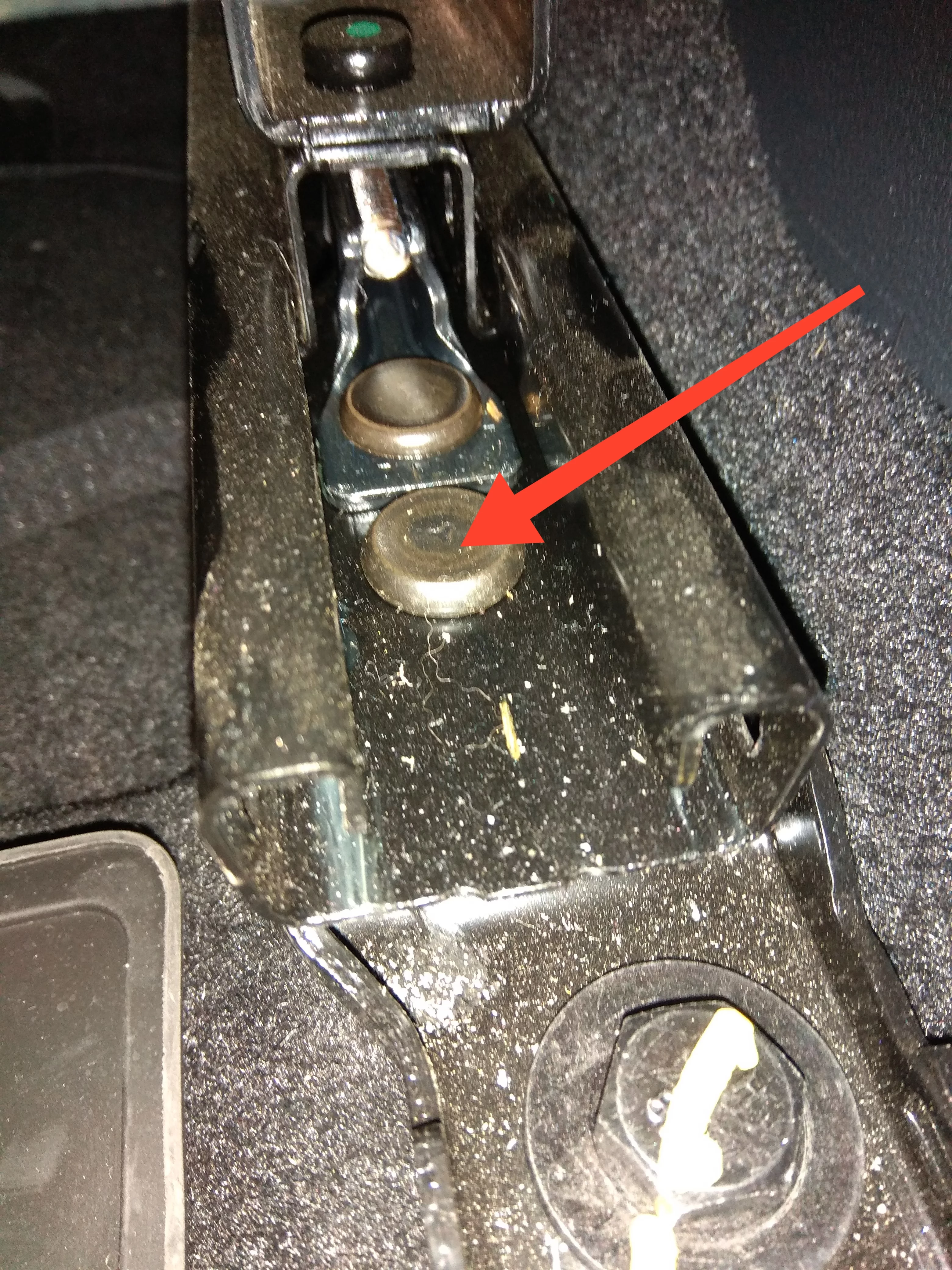

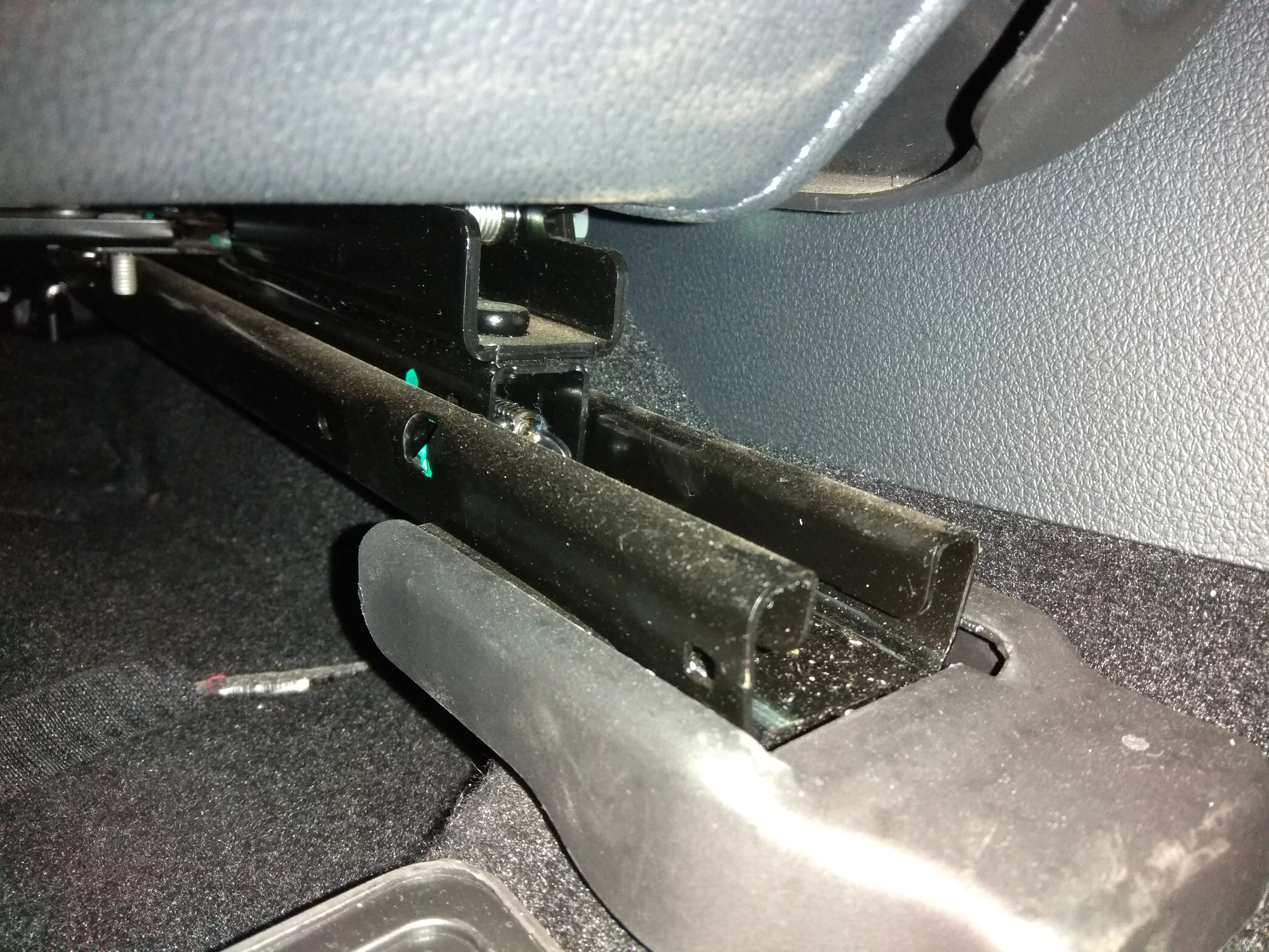

Andr.Kor., а можете заглянуть под силушку и сфоткать как она крепится? Вдруг там есть возможность элементарно переставить ее пониже.....

Ещё раз спасибо, просто на работе завал, дома мелкий 5 мес. с ветрянкой, а я тут с машиной заморочился как всегда не вовремя.) но если можно фото, чтоб понять как крепится вдруг поможет.

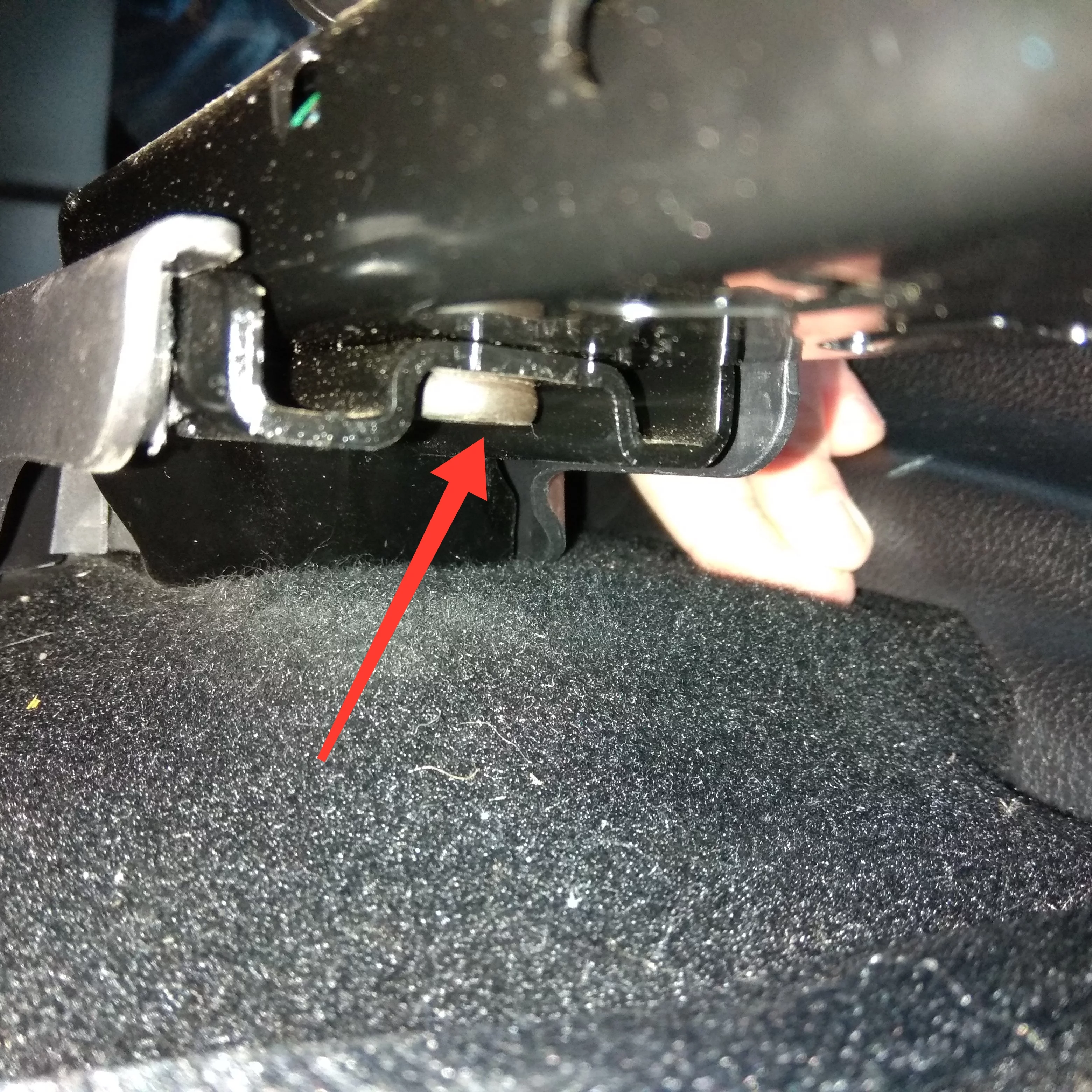

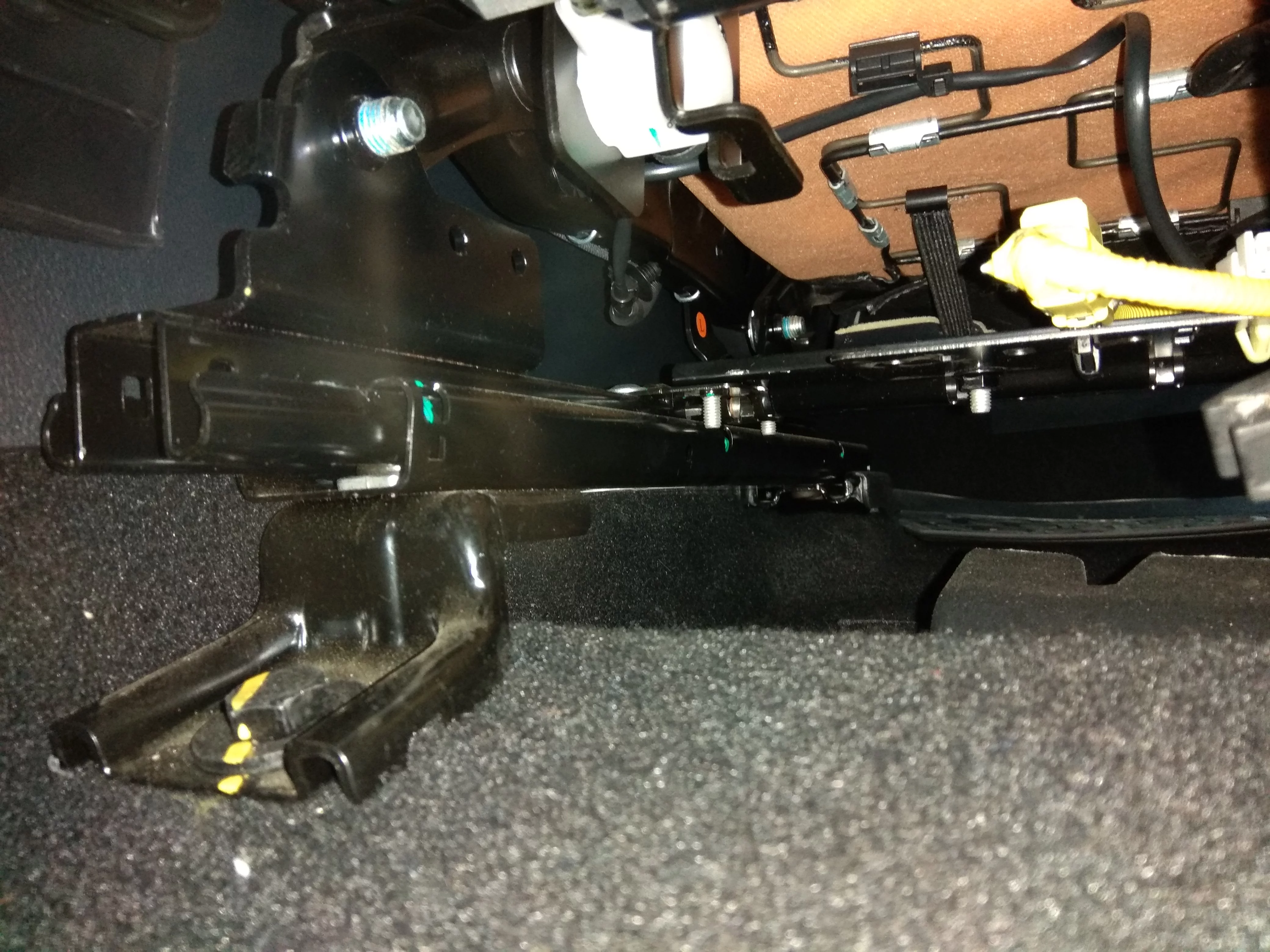

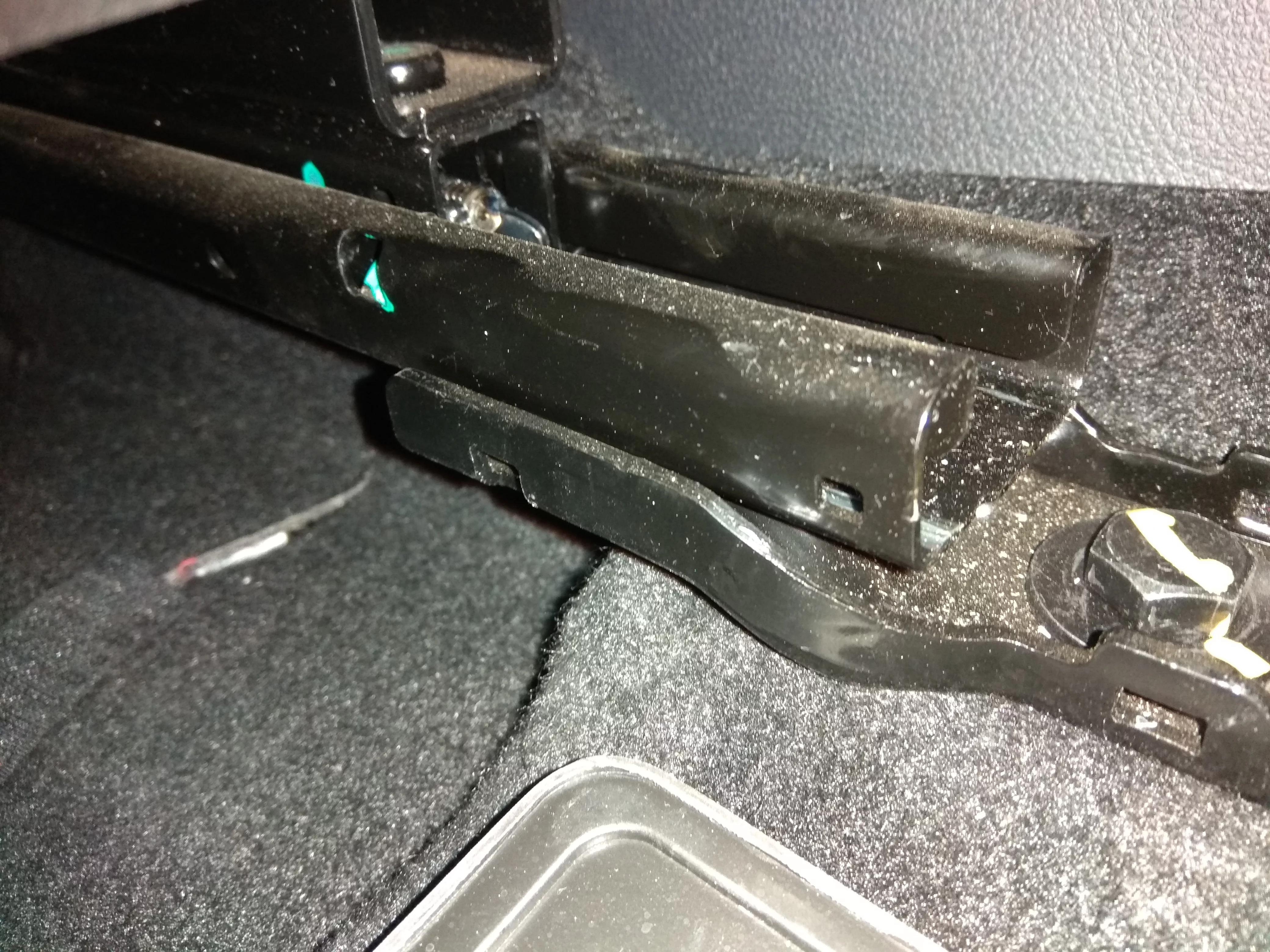

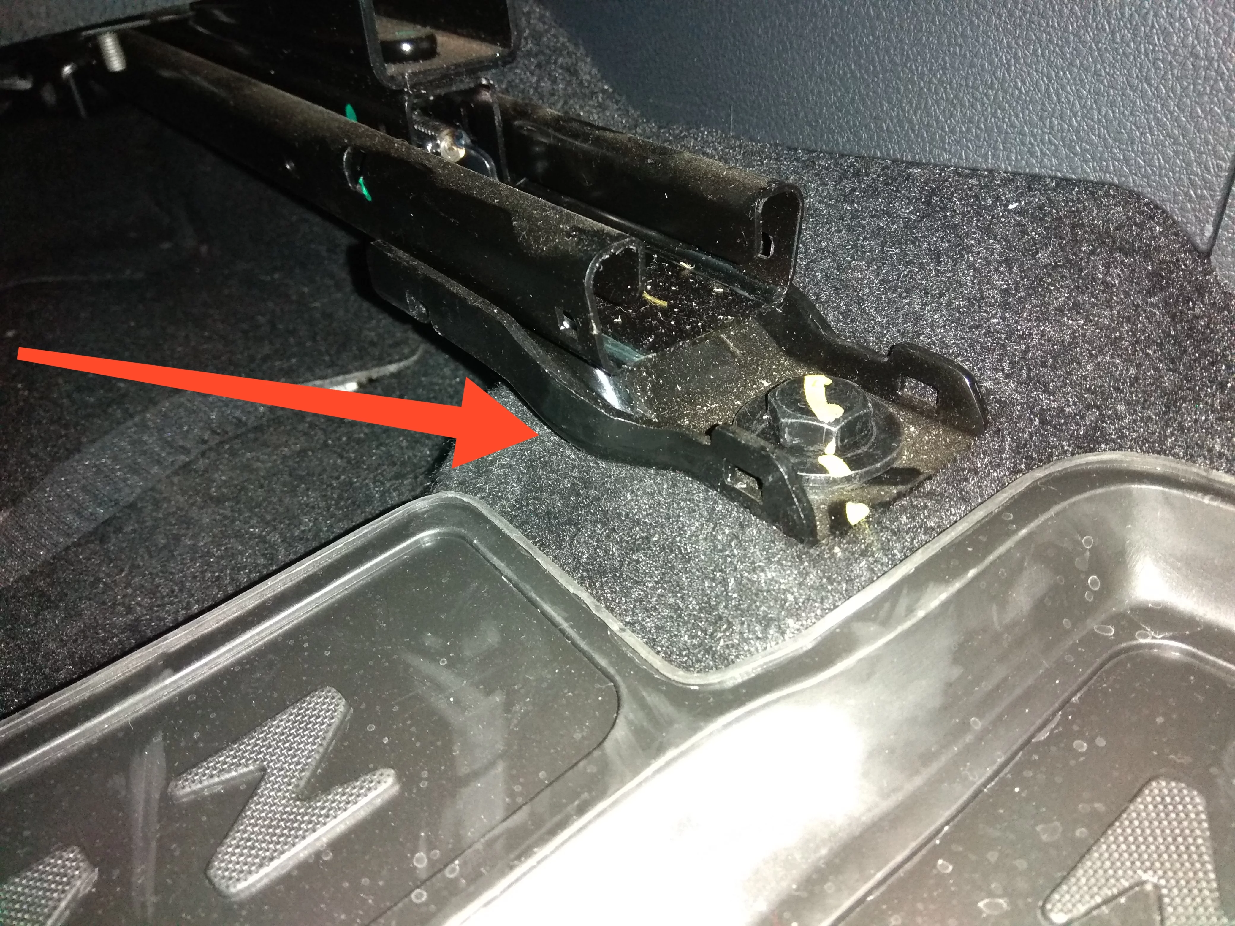

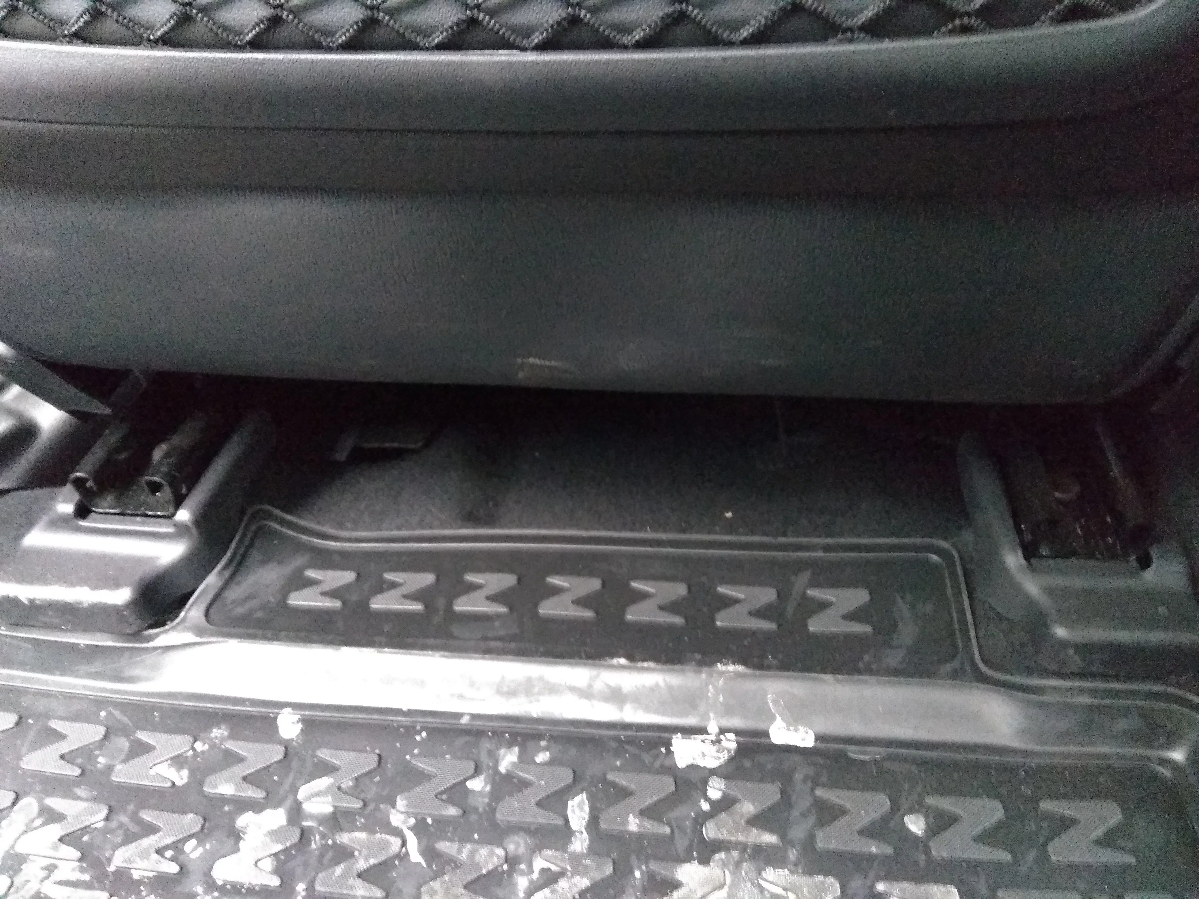

Вообщем мужики думаю такая техническая возможность имеется, на сантиметров 3-4 можно приспустить но вряд-ли этим будет заморачиваться любой дилер. Только самим колхозить, как видите есть специальные крепления которое держит полозья при их удалении сиденье опустится но есть ли под кавролином выступ на который можно будет закрепить потом эти полозья хз.
Уже
186518661867186818691870187118721873
Уже
Спасибо большое за фото! Не понятно зачем вообще эти крепления... судя по всему на функционал они не должны повлиять.
Ну да, надо снимать обивку и смотреть к чему полозья можно прикрутить.
Может они играют роль амортизации, чтоб напрямую к корпусу не прикручивать.
Мне кажется, что сделано специально для низкорослых китайцев, у Киа Рио например таких элементов не было полозья крепились сразу к полу. Так что кто захочет тот сделает.
