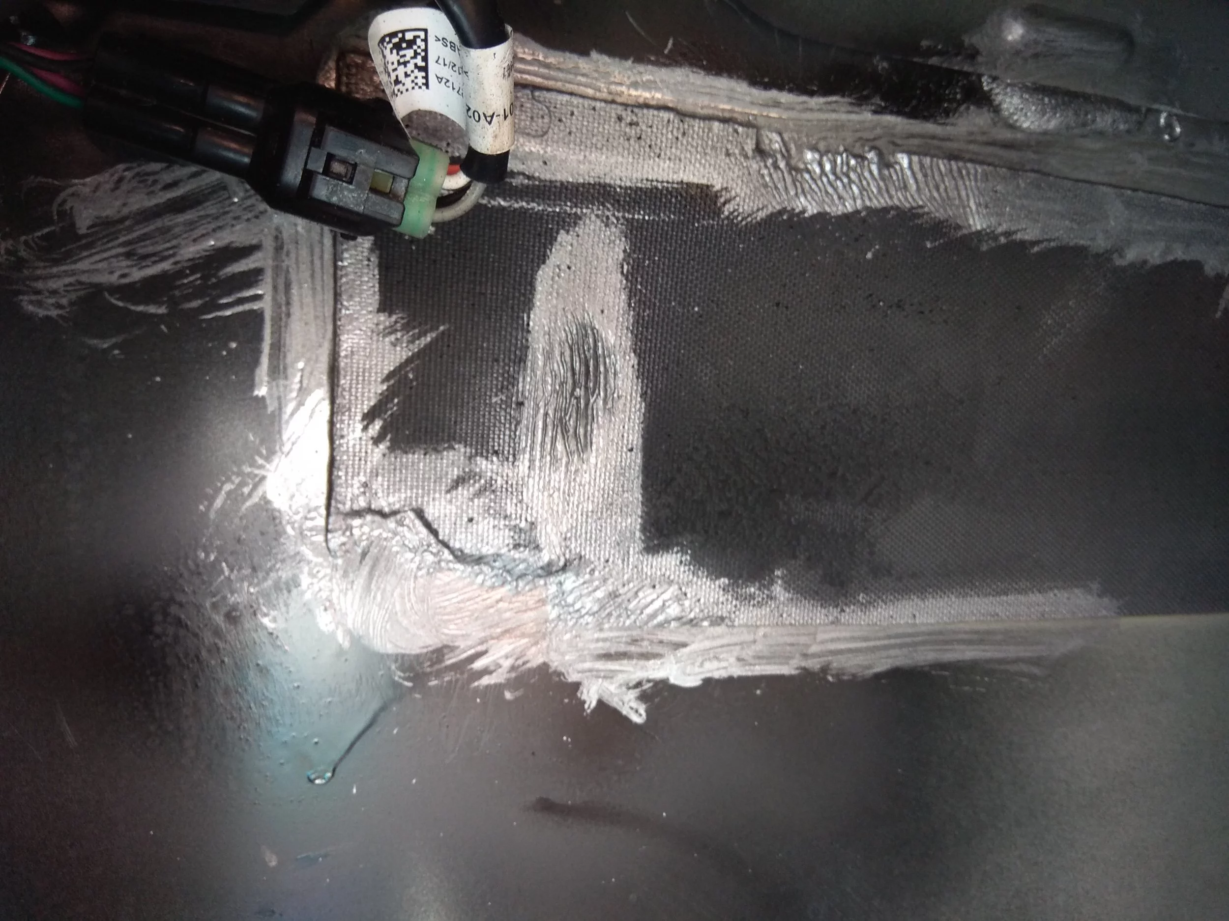

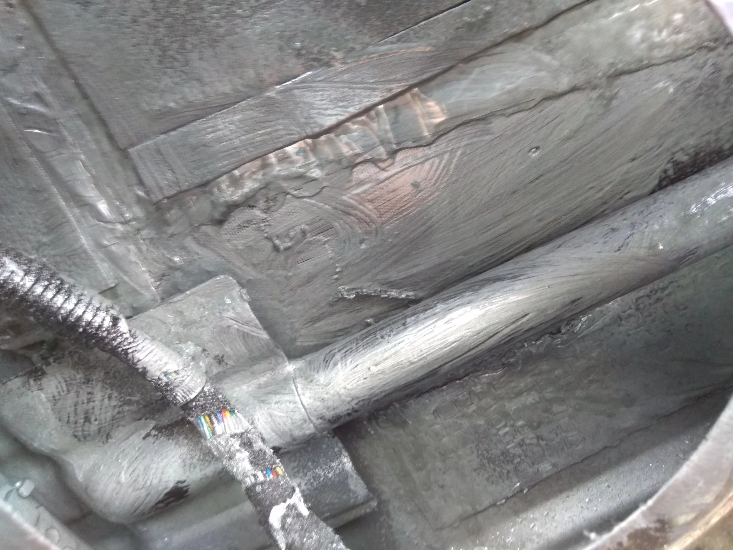

Вообщем по проблеме, ЗМР дал заключение что это гарантия, а без этого делать не хотели. Но в итоге убрать вибруху штатную не удалось. Держится насмерть, насадкой по металлу зачистили всю ржавчину и на этом всё. Остальное делай сам. В итоге купил грунт по ржавчине, жидкий антикор и мовиль с цинком. И всё забрызгал сверху.
Факт такой хрени зафиксирован, всё отправлено в ЗМР.
В следующем году открою посмотрю, если ржи не будет значит цинк работает.

Дело не в Москве и не в снеге...и уж тем более не в реагентах. На фото не просто следы коррозии за голом металле, а выеденный ржой металл и это печаль
В продолжении темы, прихожу к выводу...что все не так радужно, как кажется с виду...машине 2 недели, пробег 1000 км, смотрим и оцениваемПосмотреть вложение 2279Посмотреть вложение 2280Посмотреть вложение 2281Посмотреть вложение 2282Посмотреть вложение 2283Посмотреть вложение 2284Посмотреть вложение 2285Посмотреть вложение 2286

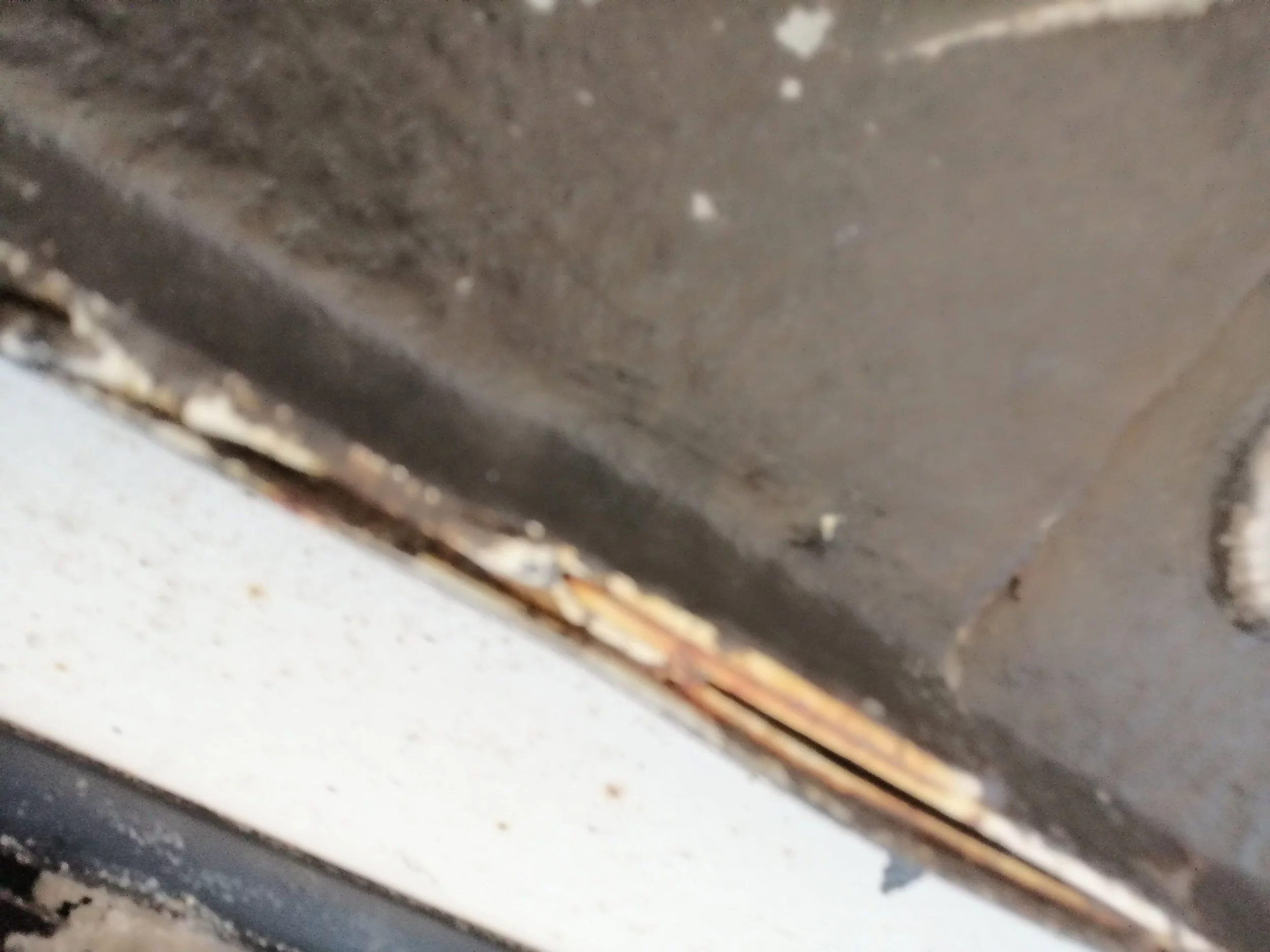

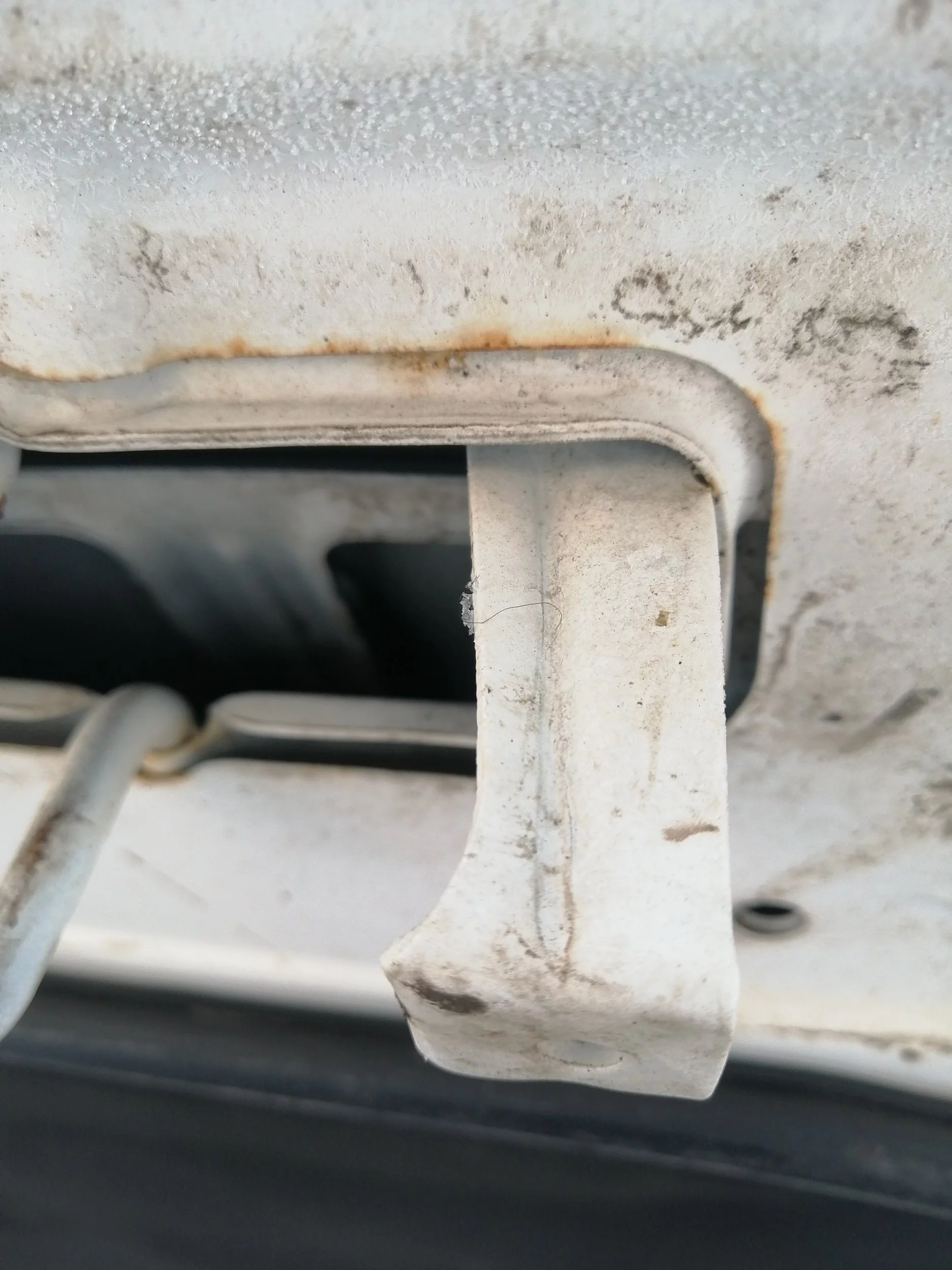

Всем привет. Владею купой чуть побольше года ржавчина на всех швах под капотом, порогами и между задним бампером и крылом. Офицалов с октября месяца пинаю. Они динамят ждите мы вам позвоним. Плюнул пошёл к авто юристу составляем притензию посмотрим что из этого получится

А почему антикор не делали?
Под днищем с салона антикор сразу нанисли
На третьей фото порог снизу? Есть более четкие фото?
У моей ттт вроде как за год проблем по лкп чем ранее озвученные не вылезли. Антикор не делал, но почти сразу все стыки прошел силиконовой смазкой для выталкивания воды и создания хоть какой то защитной пленки.
