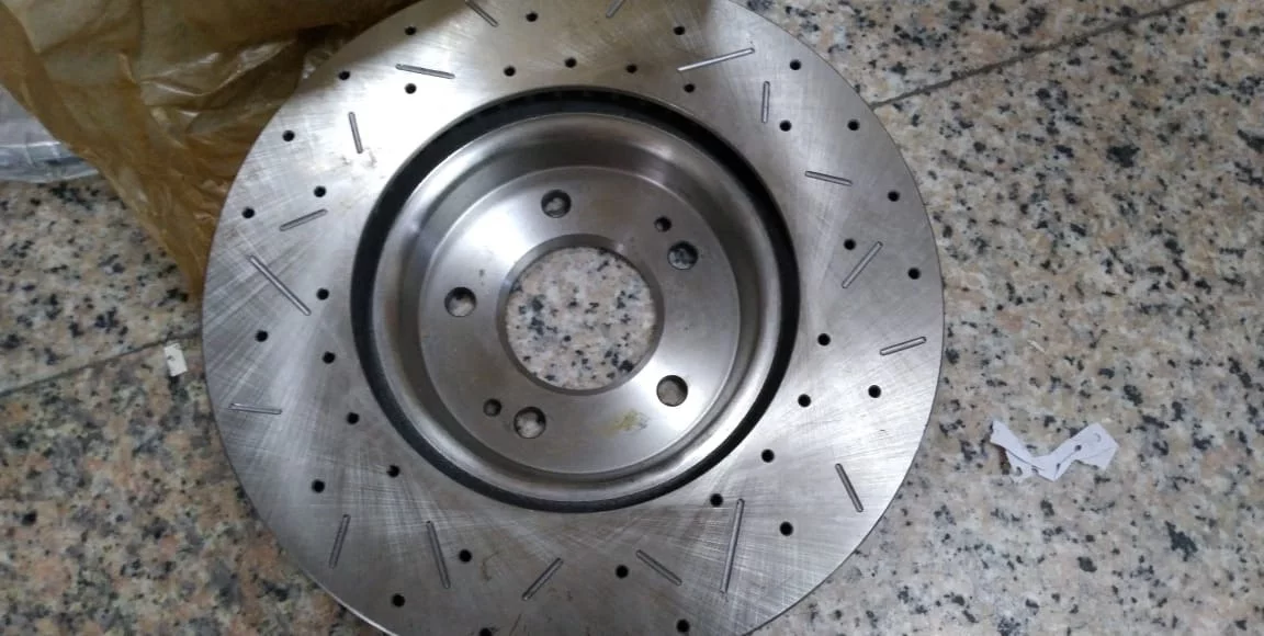

Денис Конфуций в чат воцапа скинул диски от т600 спорт, нам подойдут они?
Если размеры одни, я бы себе такие поставил + норм колодки подобрать (трв/ате) и думаю затормозит сильно лучше, чем сейчас

А чем сильно лучше?) Проточками и дырками? В свое время люди тюнинговали свои ВАЗы, сверлили в тормозных дисках дырки и красили суппорта в красный.
Так вот имхо кроме как красоты в таких дисках нет. Газы и так отводятся нормально, если это не трек ( на треке им бы хватило 2 торможения в пол). Размер остался тот же, тормозное усилие то же. Колодки не сильно изменят ситуацию.
У циммерманов есть болячка, растрескивается края отверстий диска, это может и на этих быть
Я на актион поставил себе АТЕ диски с проточками и колодки ТРВ. Разница с оригиналом небо и земля.
Вот и думаю, мож тут поможет)))
Явно не в проточках дело) плацебо, факт.
У меня был опель астра, я менял тормоза от ОПС версии 2.0т значительно большего размера ( диски+колодки+суппорта) и то Вау не было. А у вас прям небо и земля) ну каждому свое конечно, попробуйте
Я склоняюсь к металлу, он иной. Заметил, что те же АТЕ диски "съедаются" быстрее оригинала. Быть может за счет этого эффективность:unsure:
Ладно, отвлеклись) В итоге от Т600 подходят на Купу диски?)
Подходят

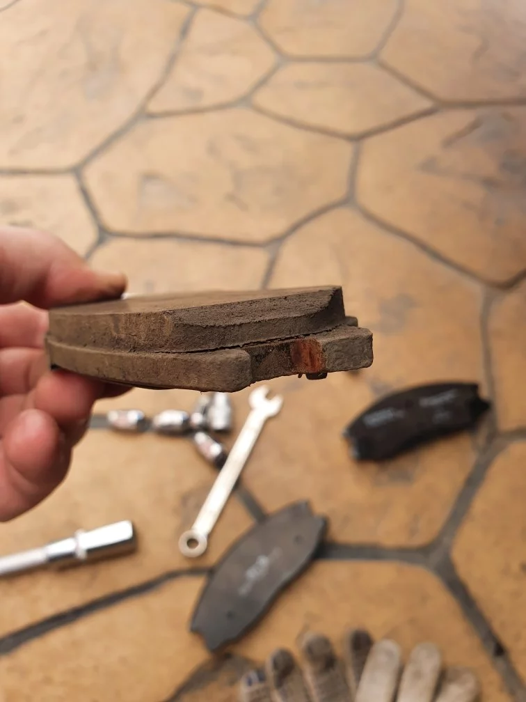

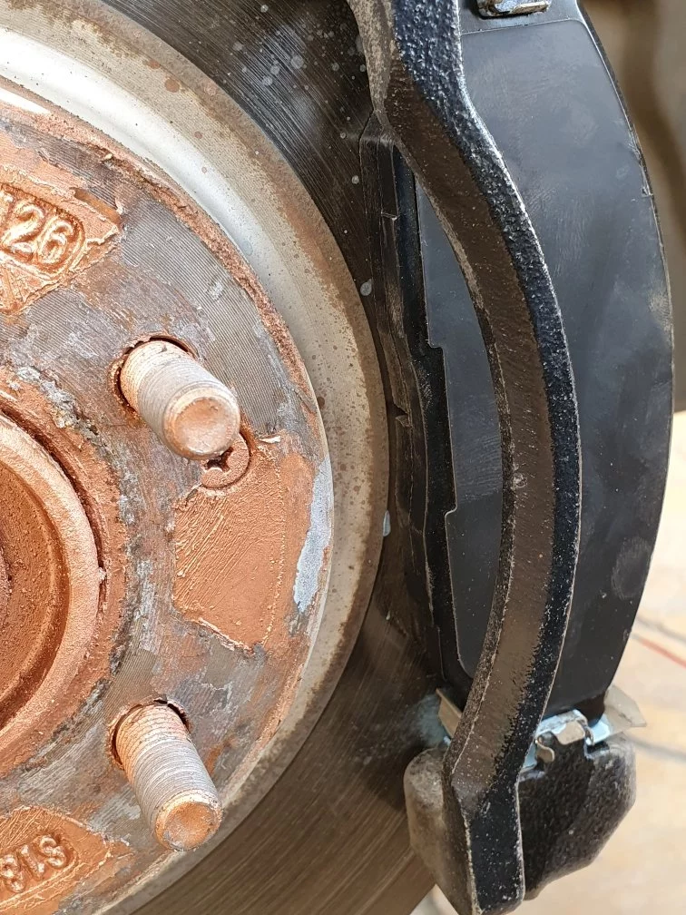

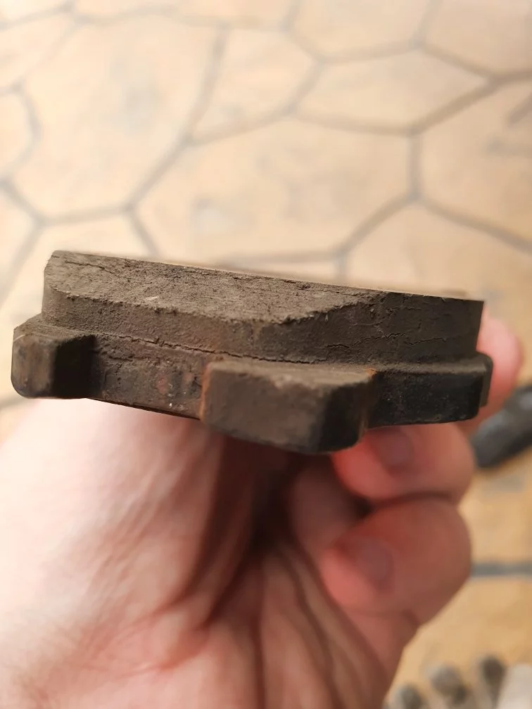

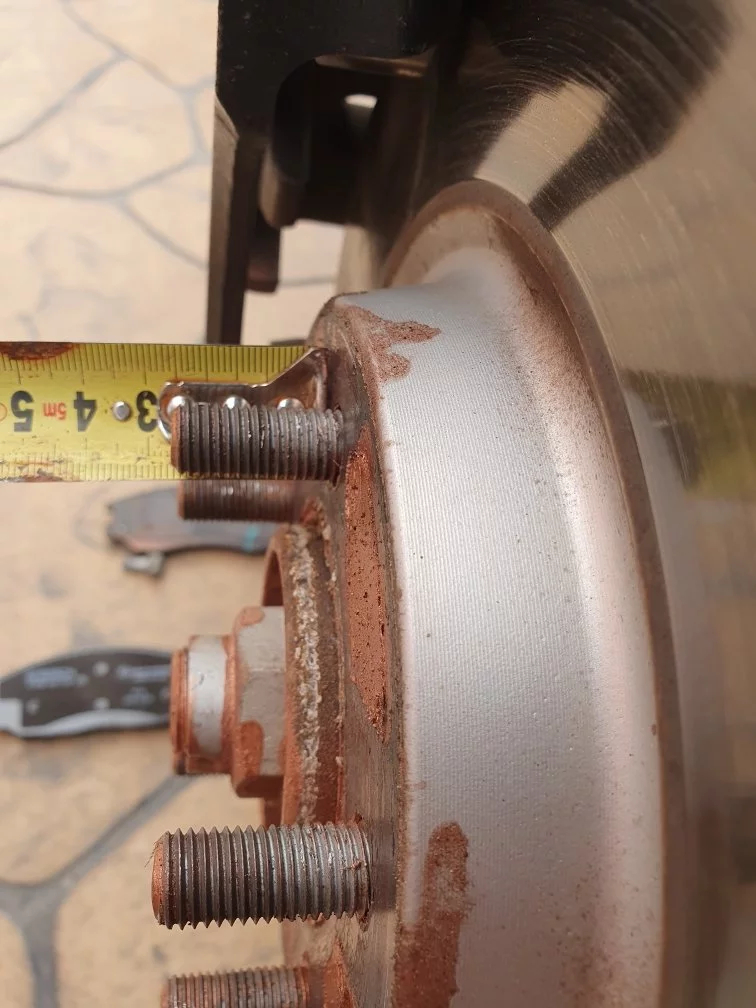

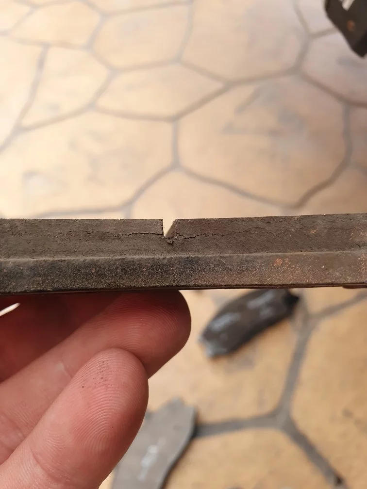

Шпилька на переднем колесе.

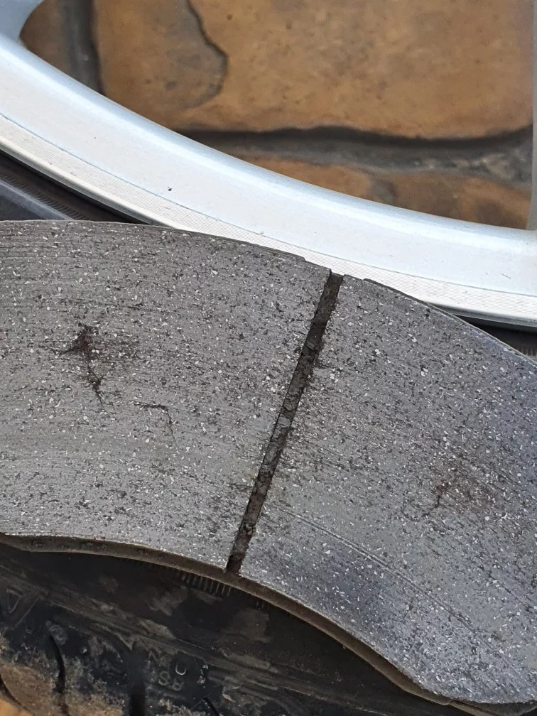

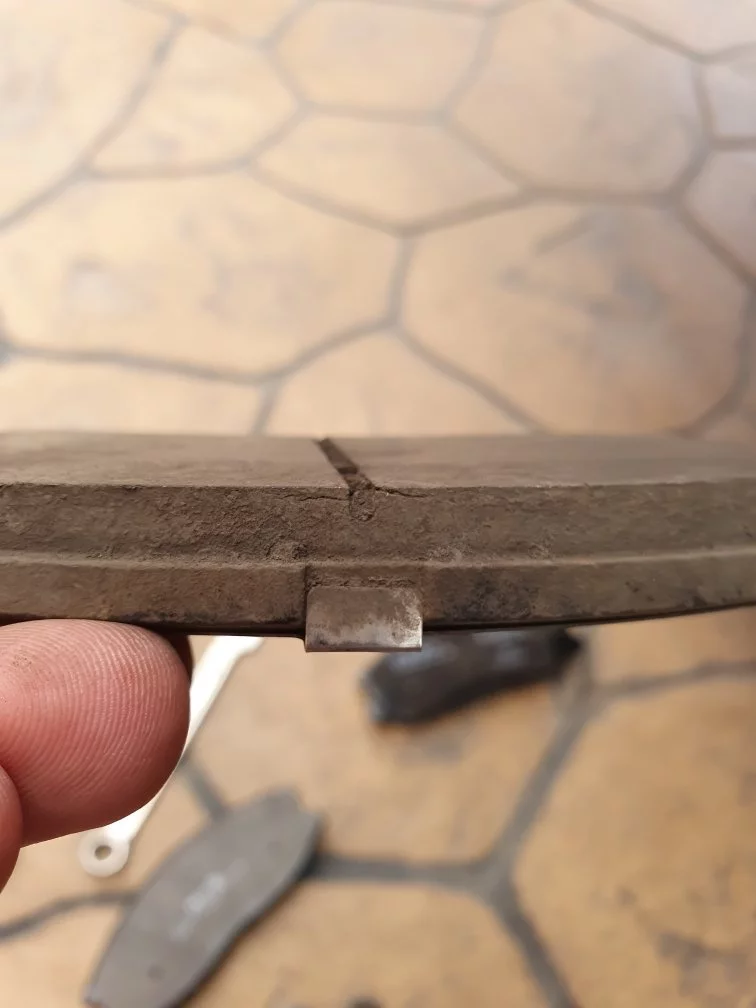

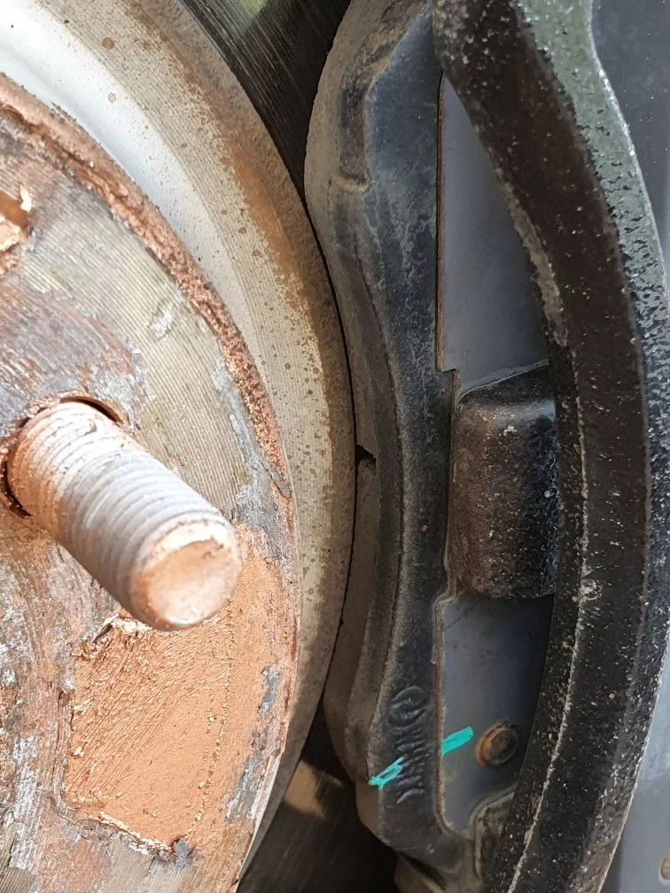

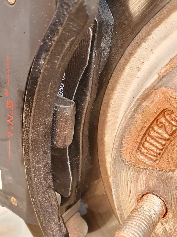

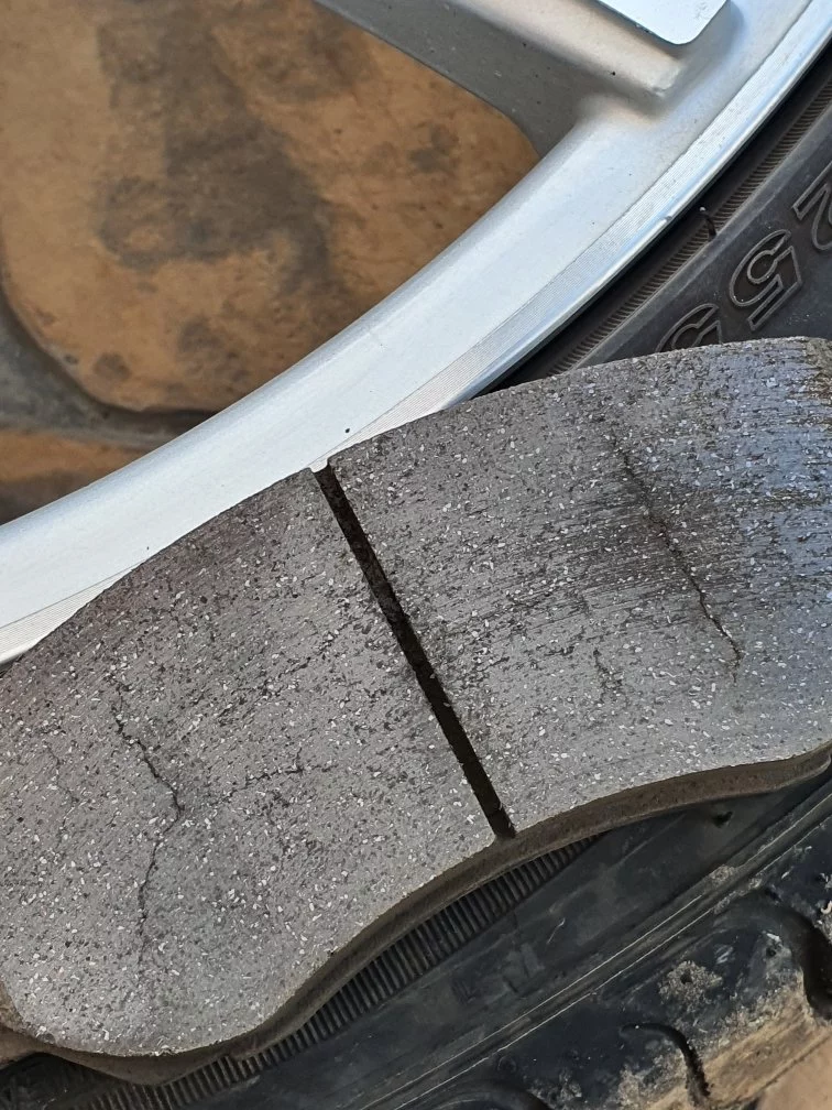

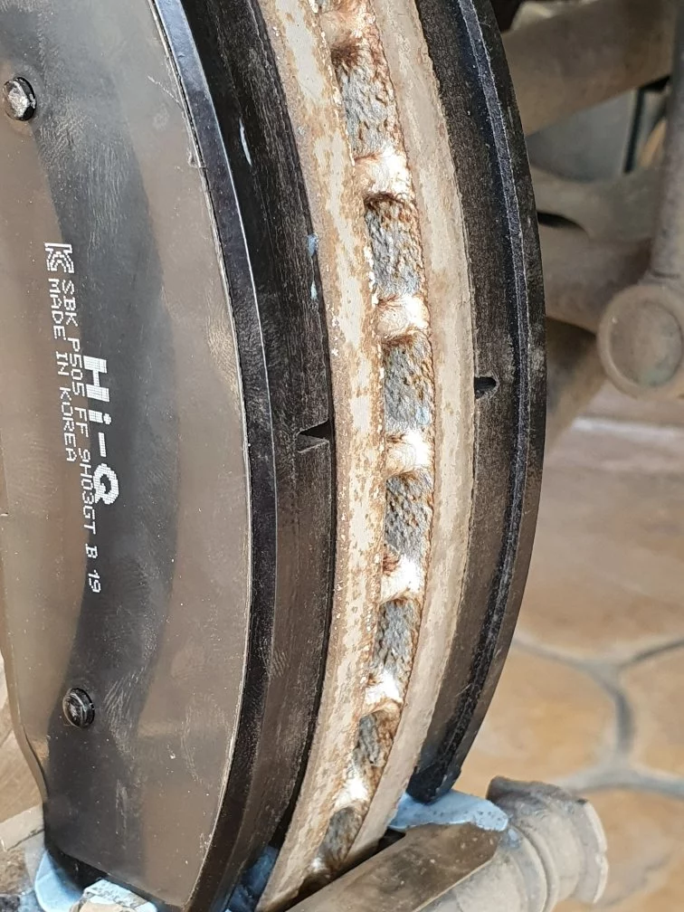

заменил передние колодки, выбрал две модели и методом примерки подобрал. 1. BOSCH 0 986 424 729 , 2 SANGSIN SP1171 .
поставил 2.
фото оригинальных колодок. пробег 30т.км.
на 1 фото посадка оригинальной колодки. на фото 2 посадка BOSCH, по диску видено разница. на 3 фото посадка SANGSIN . поэтому их и поставил. на 4 фото две новые колодки с одной BOSCH с другой SANGSIN. тоже видна разница.
поставил 2.
