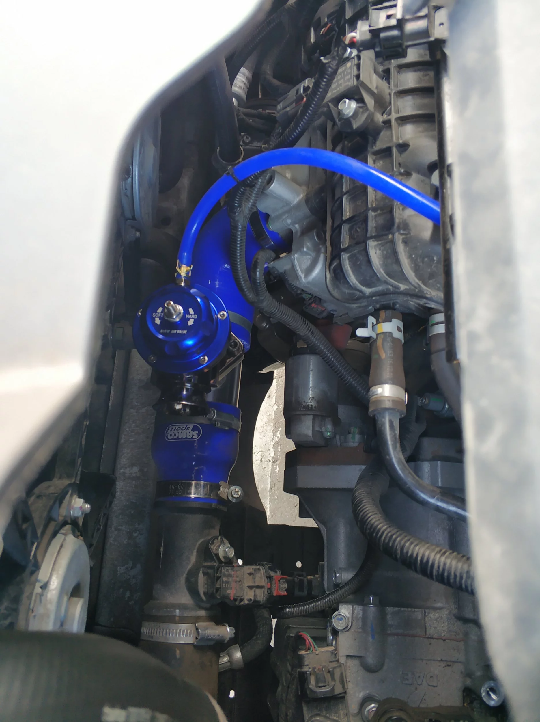

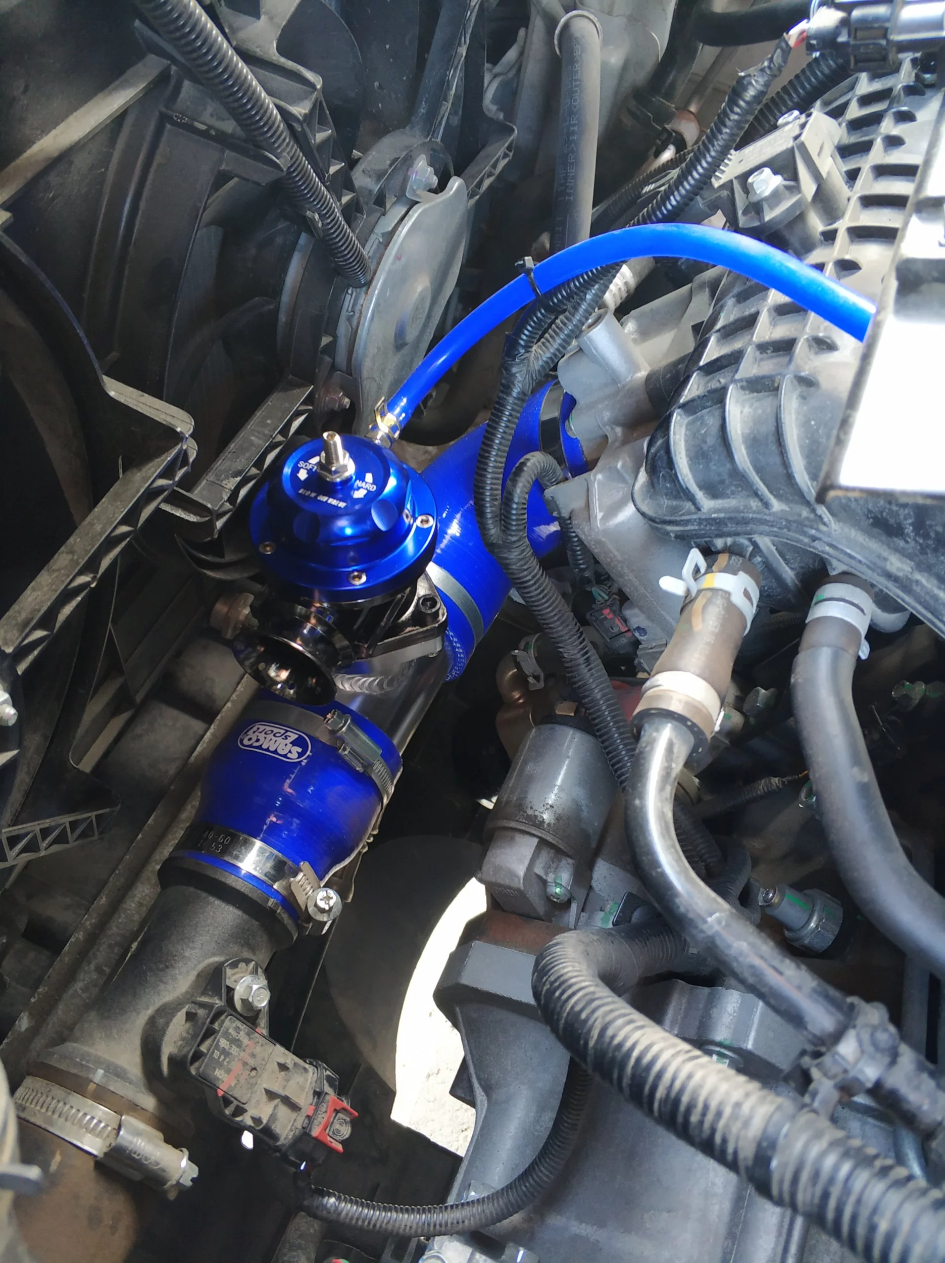

В общем, давно вынашивал идею установки блоу офф. Зачем? В штатном исполнении нет клапана байпасс ( или он так хитро встроен в турбину и по скрытым полостям перепускает воздух на впуск...но это не точно), который предохранял бы крыльчатку турбины и дроссель от избыточного давления. При раздутой турбине и избытке более 1 атм. резкое закрытие дросселеля приводит к тому, что воздуху некуда деваться и сначала весь удар берет дроссель, а потом обратным противодавлением получает и крыльчатка турбины. При максимальном бусте давление может быть таким, что помпаж ощущается и в корпусе воздушного фильтра в виде хлопков. Кому интересно, погуглить surge турбины, как он происходит и какие последствия.
В общем, все сделано для того чтобы продлить срок службы и дросселю и турбине.
В теперь немного ощущений, стало намного комфортнее ездить ( даже на газу), пропала дерготня при езде на повышенной передаче и тапке в пол, особенно ощущается при езде на круизе, машина как бы раньше втыкает пониженную, а не пытается ехать на шестой и бусте в 1.2 бара. Резюмируя, стало практически идеально.
Кто будет ставить, на дросселе выход 55 мм ( силикон надо брать соответственно 57), на датчике буста на патрубке от дросселя к интеркуллеру 51 мм ( силикон 51 налазит нормально). Пару фото
Немного не в теме про чип, но все же какой никакой тюнинг.
Кто будет ставить, на дросселе выход 55 мм ( силикон надо брать соответственно 57), на датчике буста на патрубке от дросселя к интеркуллеру 51 мм ( силикон 51 налазит нормально). Пару фотоПосмотреть вложение 4186Посмотреть вложение 4187

сколько обошлось? с механикой тоже будет дружить?
1.5 р пайпы в РФ и 1.5 р. блоу офф с доставкой из Китая. Изначально попросил ненужный кпапан у Макса из Краснодара, но там возникли некоторые трудности, пришлось идти своим тернистым путем. Клапан заказывал тут
940,45 руб. 31%СКИДКА | Тип RS Регулируемый 25psi выдувной переходник клапана с 63 мм 2,5 "Фланцевая труба для GD-RS FV RZ BOV адаптер L = 150 мм
С механикой тоже самое что и на Ат, будет дружить как надо. Если будете заказывать клапан что указал выше, то пайпы надо другие, так как труба 63 мм! Соответственно пайпы с дроселя 57-63 (65), с клапана на пластик с датчиком 63 (65)- 51 мм

А можно подробное видео по установке? С гарантией проблем не будет?
С гарантией проблемы могут быть, так как при возникновении проблем с мотором или турбиной, да даже с коллектором, могут пытается найти взаимосвязь. Все конечно можно оспорить по суду с экспертизами...но это лично дело каждого. Либо гарантию нафиг и делать все что хочешь.
Видео установки не снимал, реально всё поставить 15 минут. Если будут вопросы по установке, легко тут их решим.
П.с. У вас и остальных могут быть сложности с забором вакуума, у меня уже был вывод на впуске для гбо, поставил тройник. Вам надо будет поставить тройник на выход из коллектора, идущий на вакуумник тормозов.
