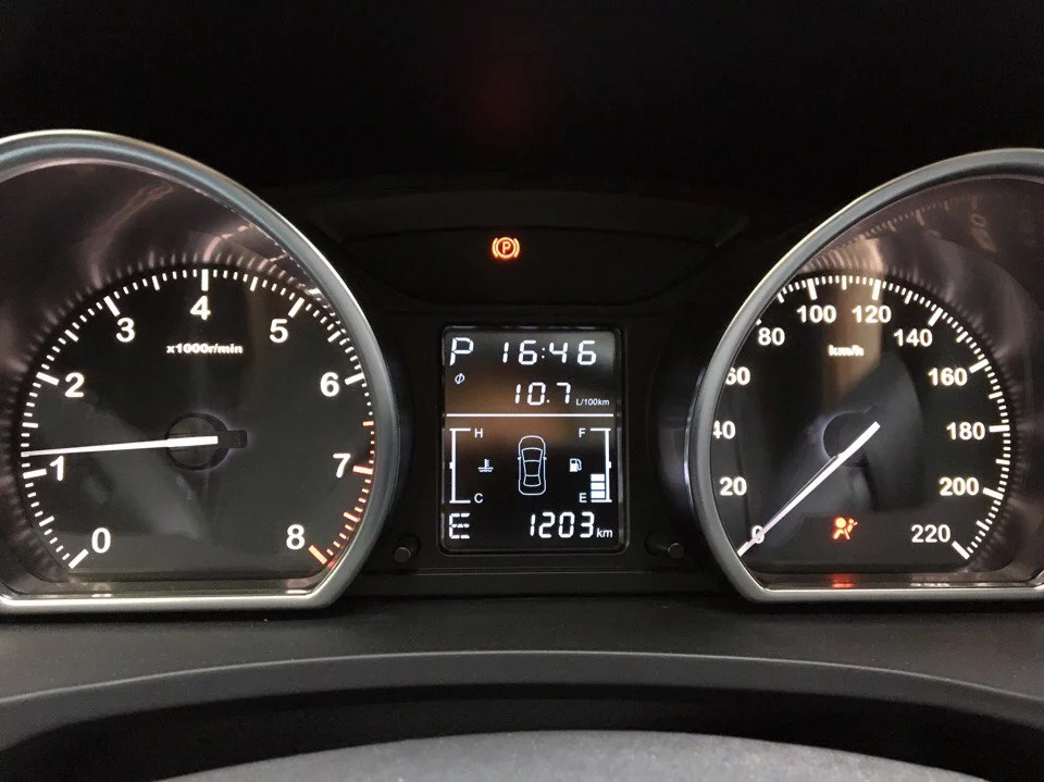

Машина 2.0т, АКПП, пробег 1200км.
1. Сегодня загорелся индикатор неисправности подушки безопасности (фото прилагаю).
2. Нет возможности установить правильное время на медиасистеме из-за "кривой" прошивки.
3. Так же как-то странно работает кнопка блокировки опускания стёкол. Если её нажать во время запущенного двигателя, то стёкла блокируются (остаётся управление только с водительской стороны), но если выключить движок и снова запустить, блокировка уже не работает. Чтобы заблокировать стёкла, нужно нажать на неё дважды. И так каждый раз после выключения двигателя.
4. Есть небольшая ржавчина сзади на багажнике, в районе хромированной вставки. (типичная болячка для этих авто)
В общем, когда буду проходить ТО-0 все эти вопросы задам дилеру. По результатам отпишусь.

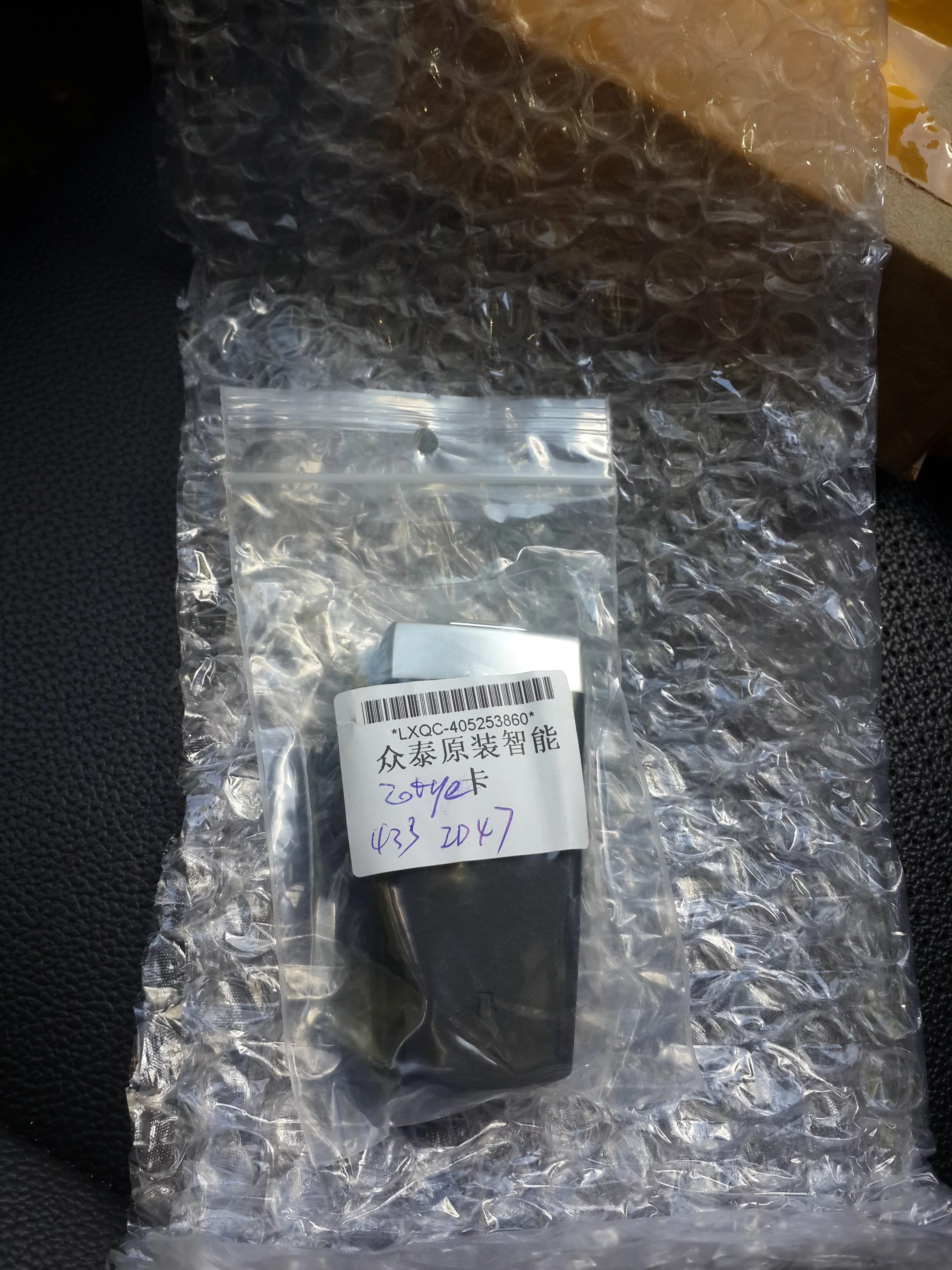

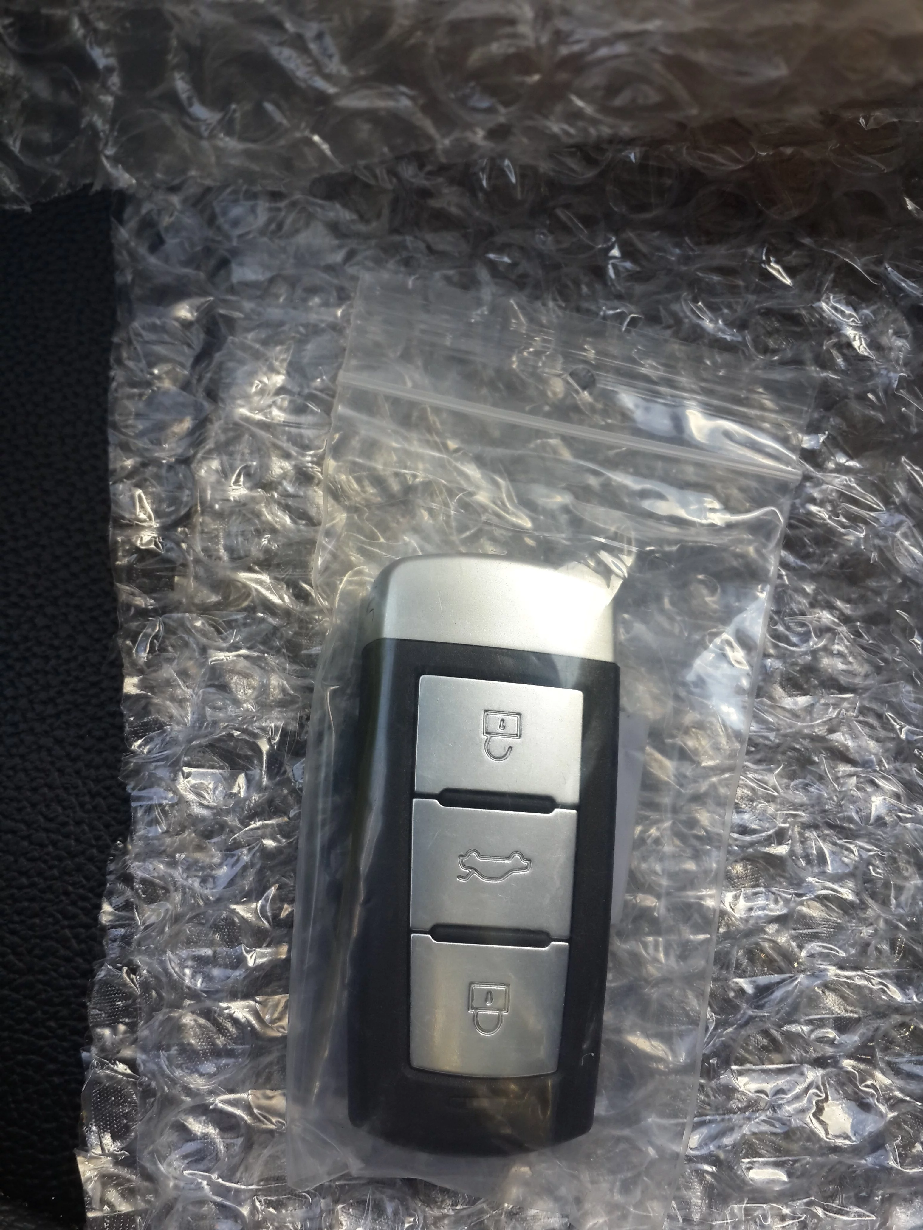

5) Проблемы с ключами. Ну.. это уже мой косяк, умудрился 1 ключ постирать в кармане джинс, а 2й просто потерял :) Стиранный ключ на последнем издыхании работает. Кнопки не работают, но по радиосигналу машина видит его. Нашел на али ключ, заказал, привезли. Надо прописать, но как говорит дилер это большая проблема, сначала вообще отказывался.

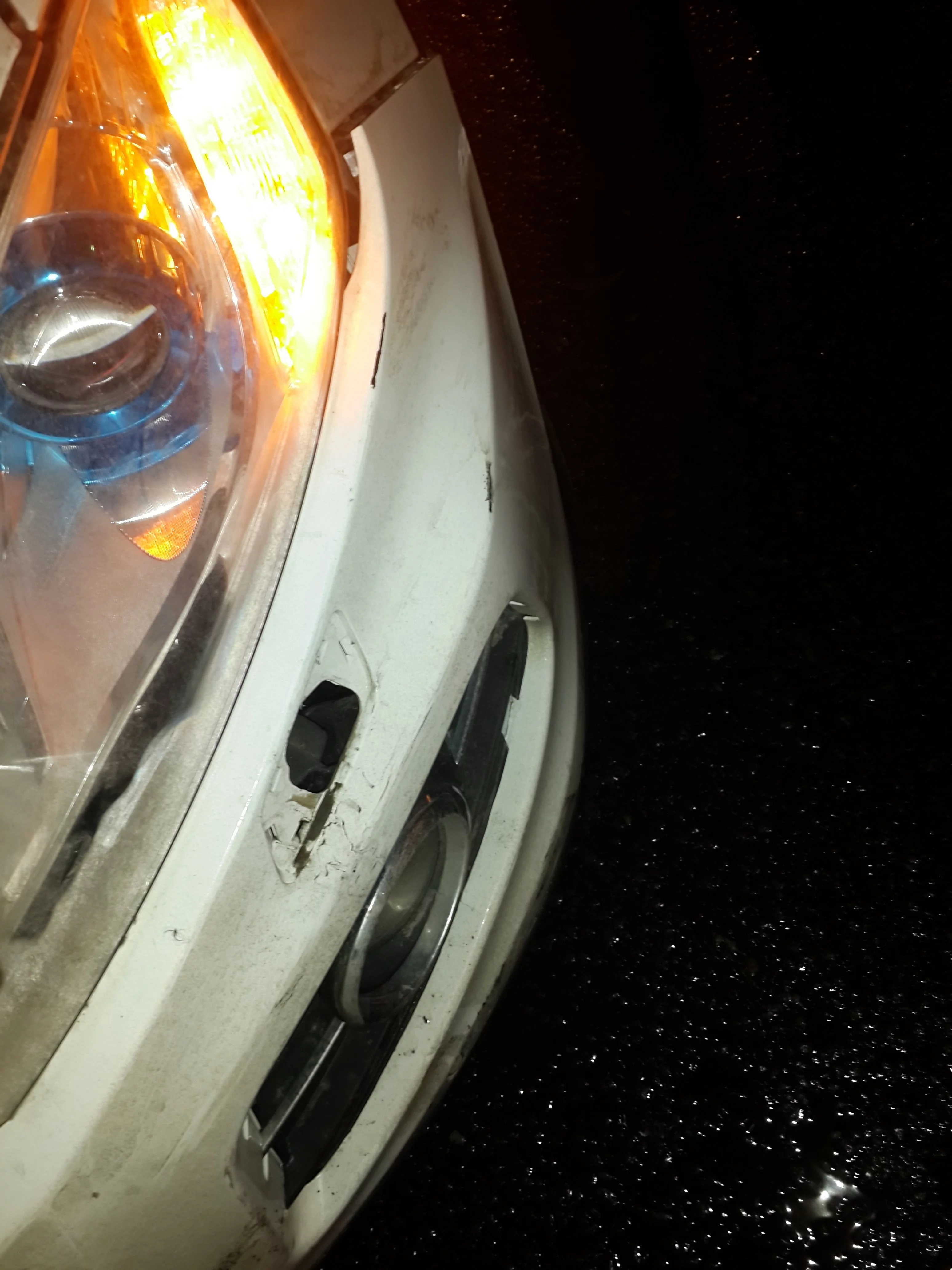

Идет 2й день ремонта.. и меня начинают посещать дурные мысли, а ту ли мы машину выбрали? Мне она конечно нравиться, за такие деньги достойная динамика, богатый набор опций и пр., но за 1.5 года новая машина что то начинает сыпаться. Это при моем скромном, 15000 км, пробеге..
По результатам отпишусь, но чувствую это будет не скоро (если с турбиной беда это я месяц буду ждать запчасти. Зимой попал в аварию небольшую, менял бампер, радиатор и всякие молдинги, хорошо, что это ездить не мешало, месяца 1.5 я ждал деталье..)

Врятли, проблемы с камерой были до аварии, аккумулятор тоже скорее всего разряжался, но пока был новый его хватало на большее время. Я не исключаю варианта, что все взаимосвязано.. На 2й день ремонта дилер сказал, что камеру надо менять и что то сгорело в зеркале, повторитель поворотника не работает. Скорее всего так и есть, где то коротит проводка.. заряд утекает, электрика перегорает потихоньку.

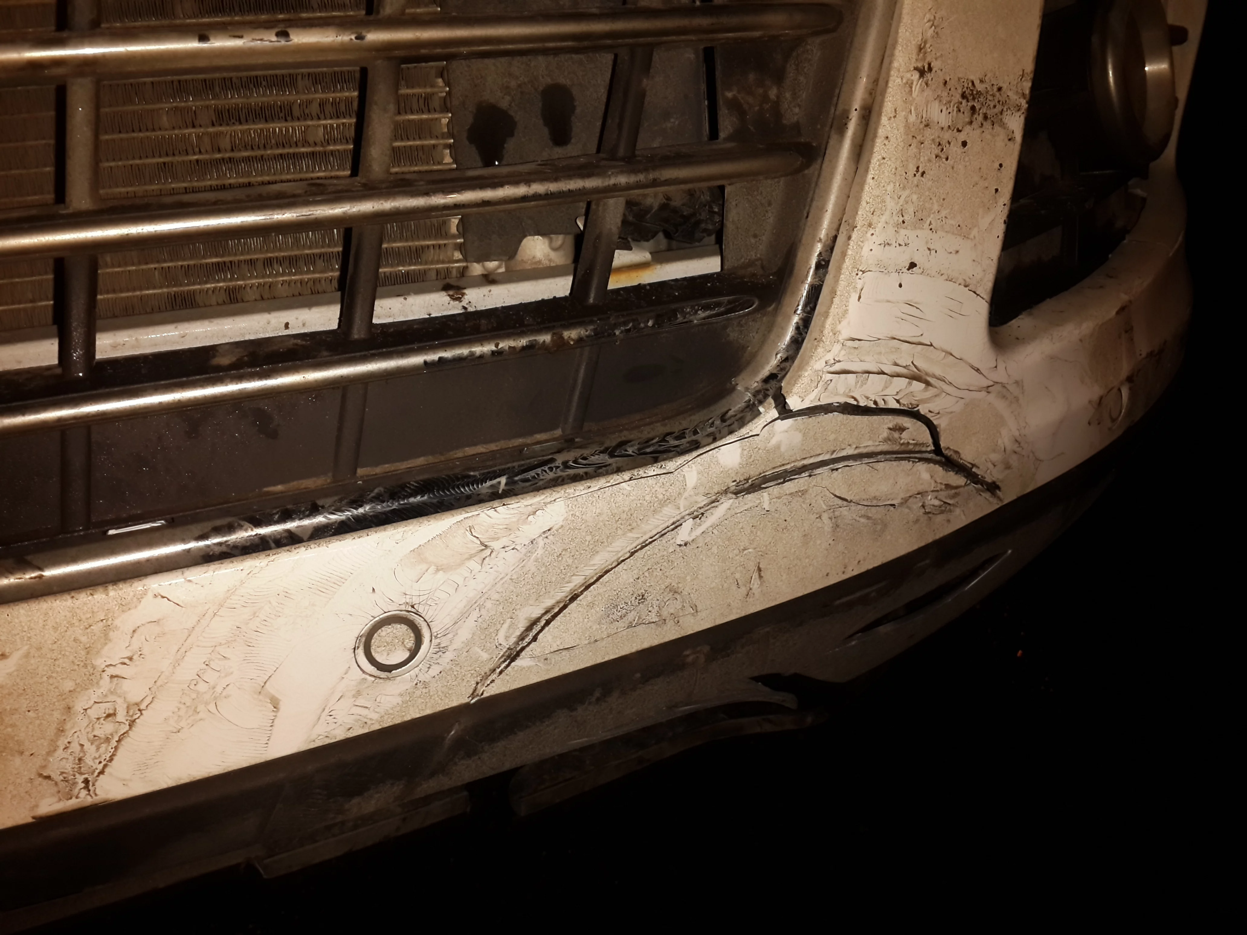

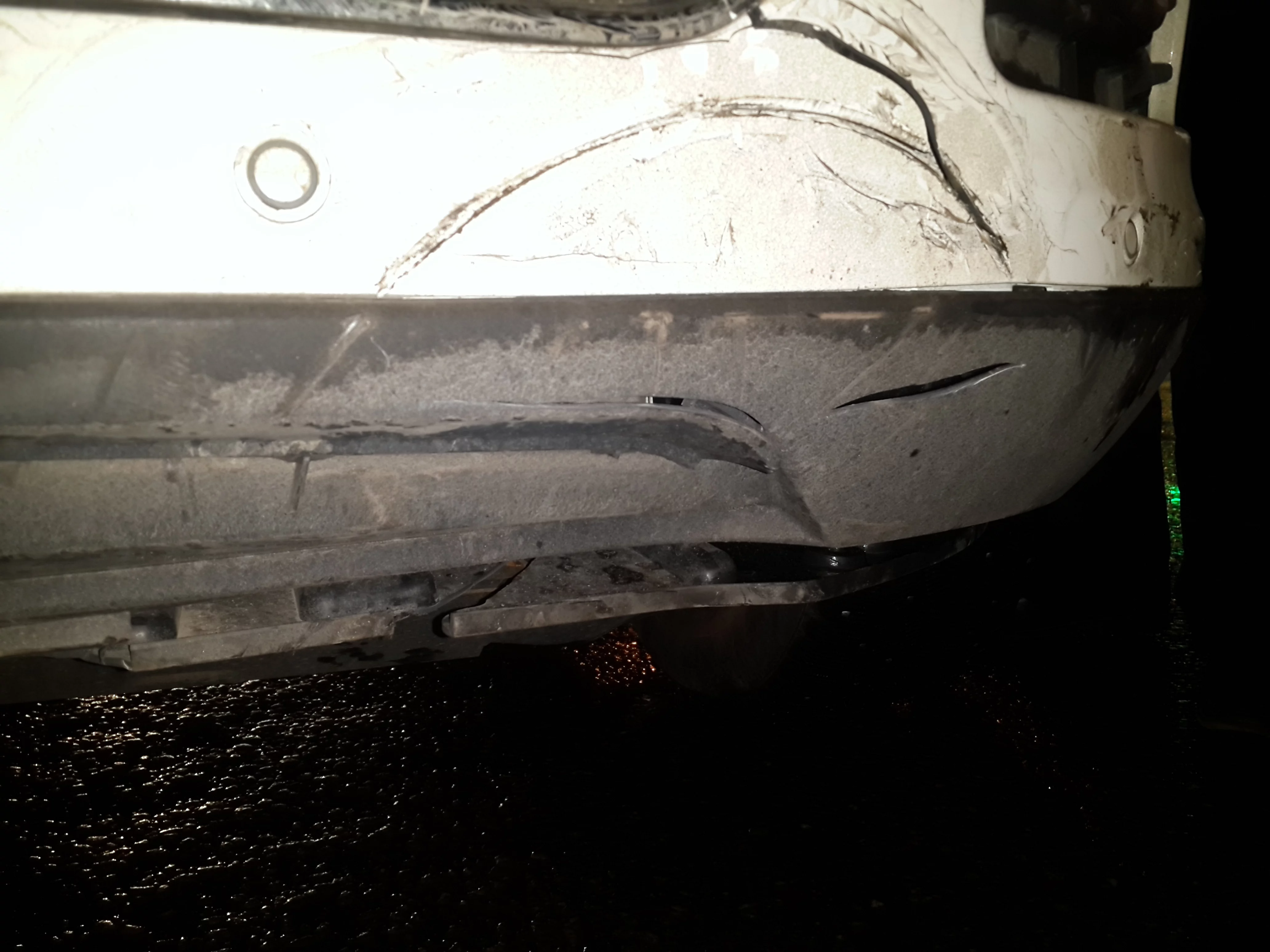

P.S. Вспомнил, надо выложить прайс на детальё которое мне меняли после аварии. Авария была легкой, но дорогой, хорошо что виноват не я, а красавцы, которые ехали на красный по перекрестку :) К сведению: фара-ксенон 1 шт. на нашу машинку стоит 90 т. у официалов :)
    515,3 KB · Просмотры: 933
    381,3 KB · Просмотры: 719
    367,6 KB · Просмотры: 719
    588,7 KB · Просмотры: 764
