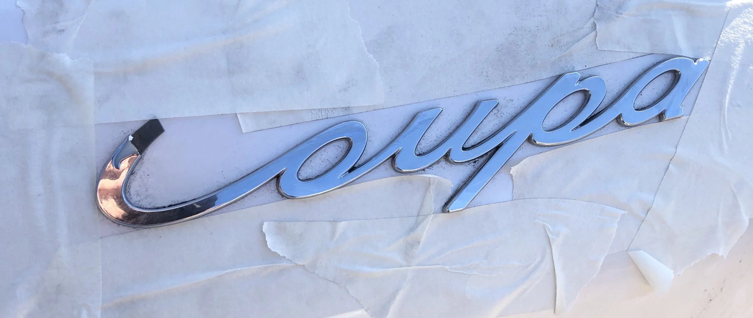

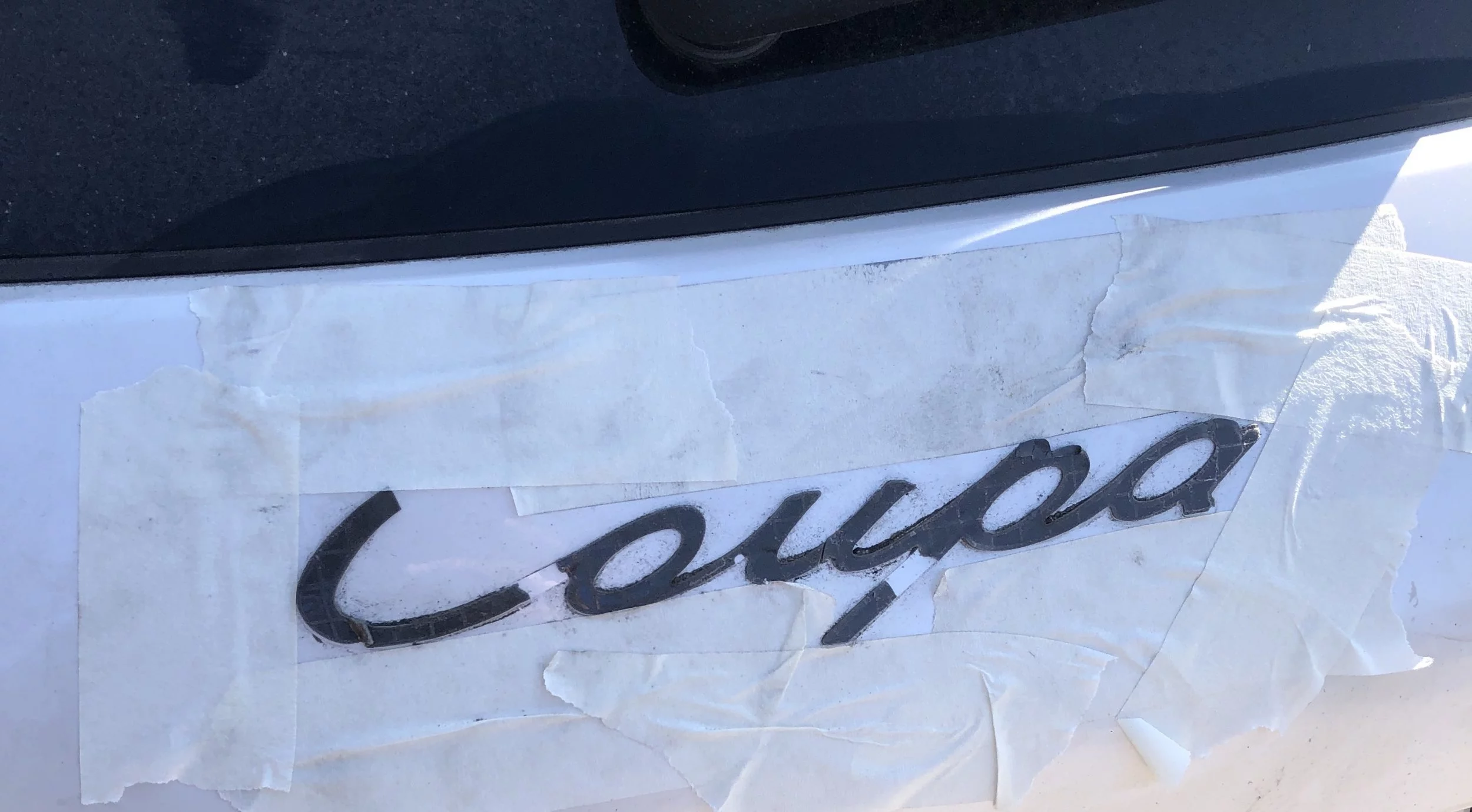

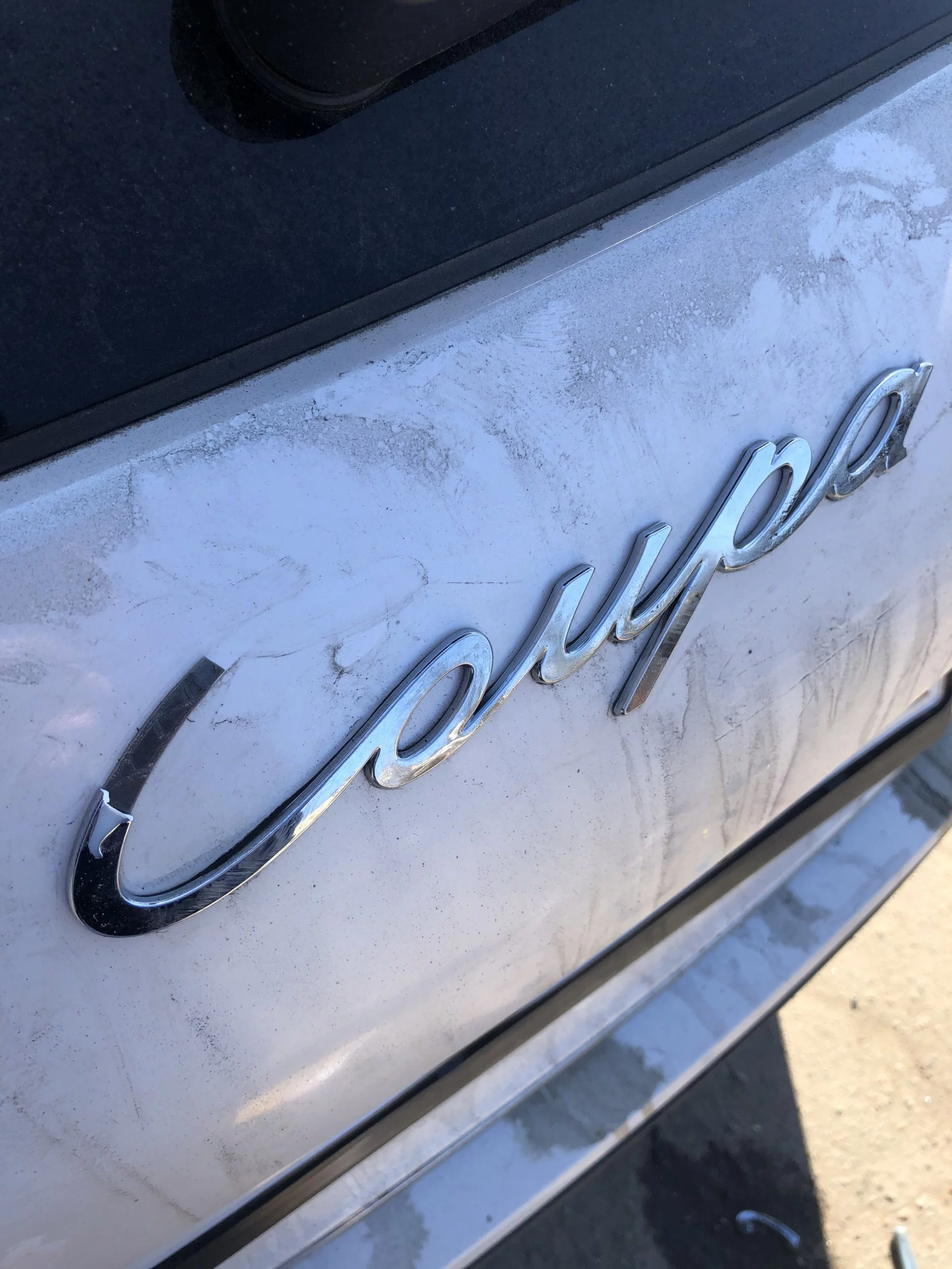

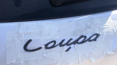

Кому надоело ездить с ним, вот мини инструкция по снятию:
Крепится на двусторонний скотч, похожий на 3М, сидит очень плотно.
Обклеиваем малярной лентой все вокруг шильдика, чтобы случайно не поцарапать кузов (не обязательно)
Берем пассатижи хватаем за ребра и тащим на себя (аккуратно все делаем), снимаем пластик, далее остается отодрать скотч, для этого лучше использовать резиновые шпателя. После можно брызнуть обезжиривателем и протереть тряпкой. Готово. Еще большая интрига для всех кто сзади:)
Посмотреть вложение 3154Посмотреть вложение 3155Посмотреть вложение 3156Посмотреть вложение 3158
Только если облезут сами буквы, другого смысла их удалять лично для себя не вижу.
Смысла никакого и нету, это эстетический момент, кому-то нравится кому-то нет.
Чуть-чуть колхозно получается метод.
В случае когда шильдик крепится на скотч используют леску или капроновую нить, и просто заведя под буквы методом "пиления" аккуратно срезают.
Пассатижами можно сломать, хром повредить (вдруг пригодится)
