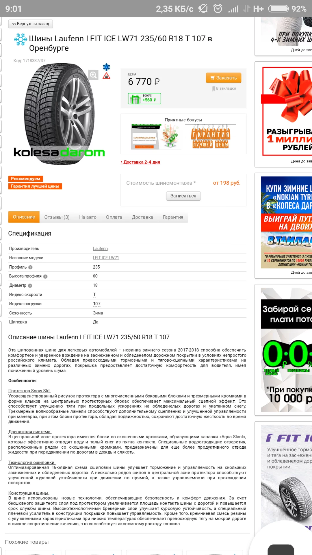

Всем здравствуйте! Пришло в воскресенье в Долавто в Долгопрудном 3 автомобиля... машины на летней резине ): Надо покупать комплект зимних колес. Помогите пожалуйста какие диски (данные) и шины устанавливаются на zotye t 600 coupa. Спасибо!

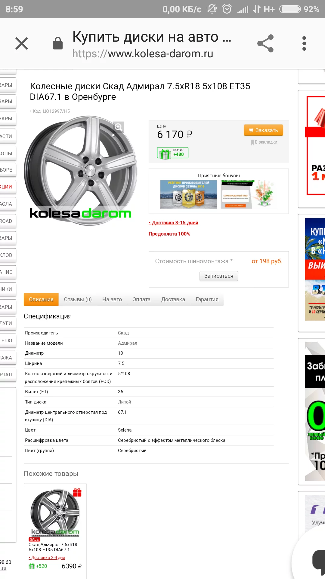

Производитель рекомендует следующие значения
Диски:
Диаметр: 18" (17") ,
Ширина: 7",
PCD: 5х108 мм,
ET: 35 мм,
DIA: 67.1 мм

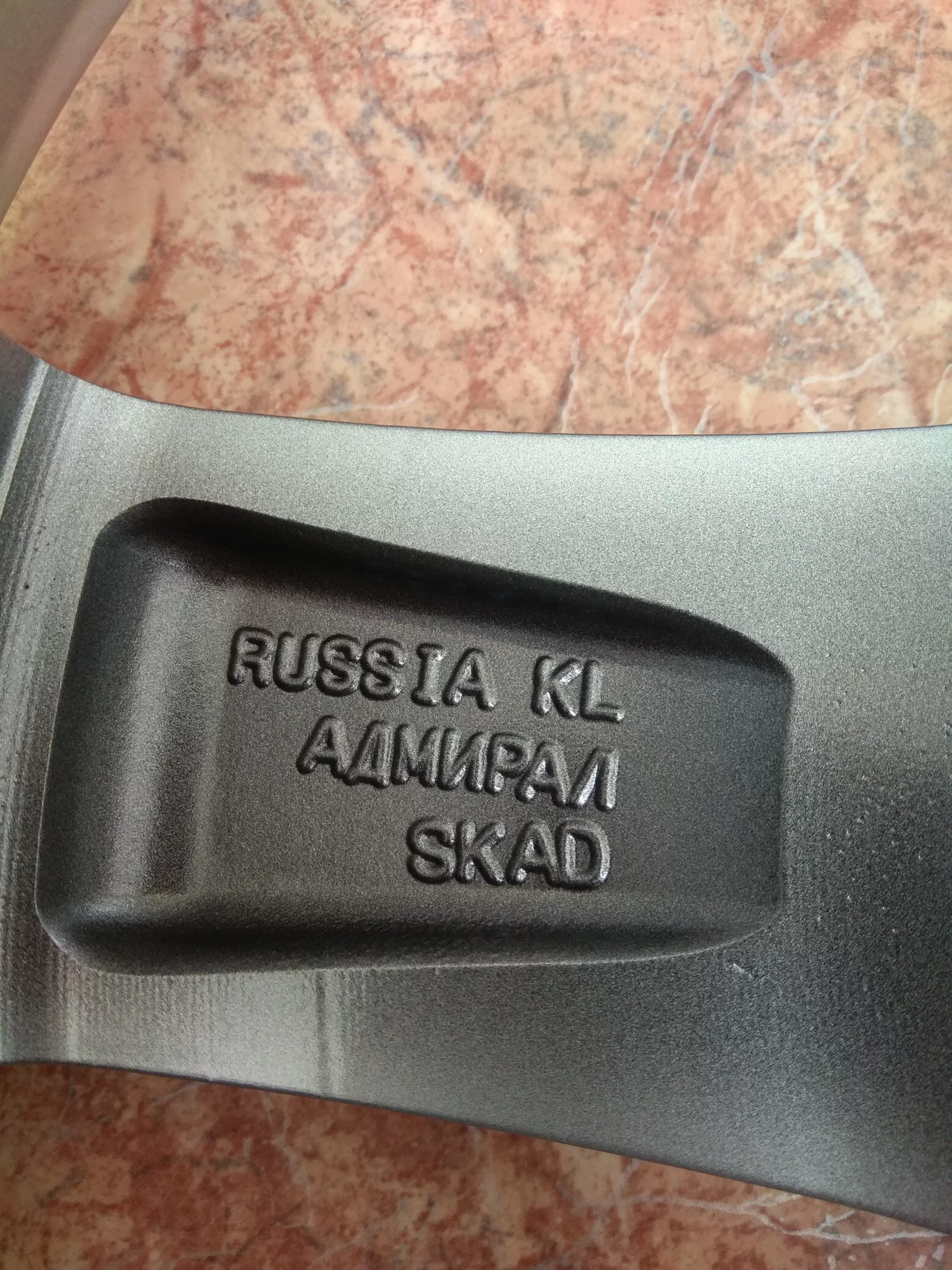

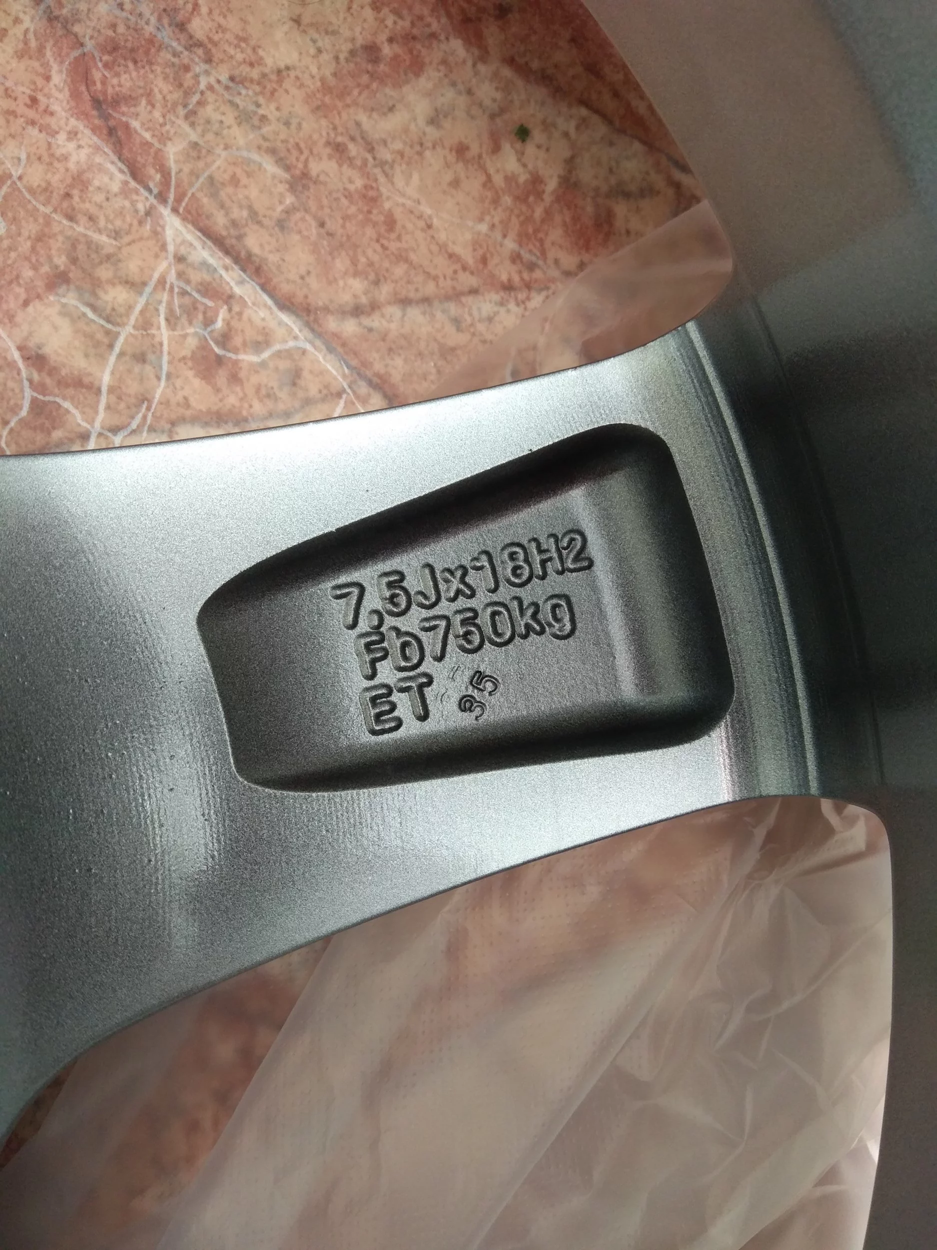

На зиму хотел я конечно на 17 диски с резиной брать там 65 профиль для ям самое то, но пока ждал авто последние диски с колеса даром ушли, пришлось брать 18 но диски тоже последние забрал и то ждал почти месяц тоже последние в стране, в итоге пришлось поставить резину на родное литьё. Параметры такие же как и к т600. Но разболтовка редкая и вылет тоже. Так что не парьтесь ставьте резину на родные диски а на следующий сезон найдете потом красивые диски.

Добрый день! По дискам информация точная? В субботу снимаю летнюю резину.... нужны 18 диски на лето! Что то с такими параметрами почти ни у кого ничего нет.
Да проблема найти такие диски....
Вот в колёса даром что нашлось

Я вчера заказал, диски и резину на зиму. Оплата при получении товара. В субботу поставлю зимнюю резину. Штатную резину и диски сниму до лета. Напишу Вам как будет с индикацией давления в шинах. Загорится ли что то на панеле приборов. Кстати мне вчера позвонили из Долавто , датчики давления шин можно заказать стоимость одного датчика 3200 руб. Предоплата 70%. Ждать 3 месяца. Если ничего не загорится на алиэкспрессе контроль давления шин полный комплект 3200 руб. С 4 е датчика в комплекте.

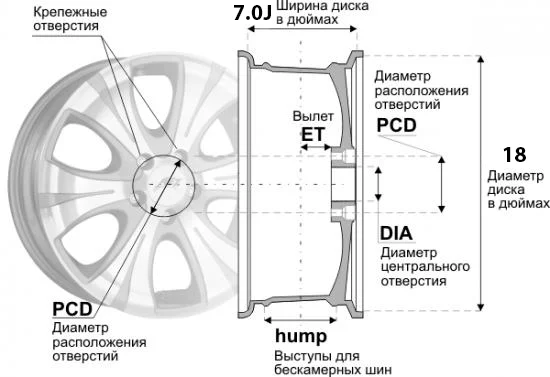

Скажите, а DIA: 67.1 мм это Центральное отверстие ?
Ширина 7", она принципиальна??? А то с таким параметром нет дисков........
