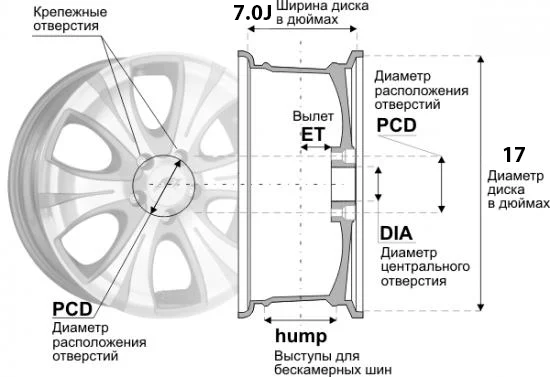

А я хочу вот такие заказать. Но вылет ET 40. Думаю подойдут или нет? У Вас какой вылет на новых дисках?
    136,9 KB · Просмотры: 1.455
Штатные диски имеют вылет 40, новые диски я ставил ЕТ 30. Да и в мануале вылет 30 - 40. Так что подойдут как родные, главное Ц.О. 67 мм и разболтовка 5 х 108.
Штатные диски вылет 40, новые диски я ставил ЕТ 30. Да и в мануале вылет 30 - 40. Так что подойдут как родные, главное Ц.О. 67 мм и разболтовка 5 х 108.
Штатный размер ET35 же. ET30 то нормально я знаю. А вот ET40 будут как бы утоплены во внутрь, лишь бы ничего не задевало.
Разница между ЕТ +40 по сравнению с ЕТ +35 всего 5 мм, что совершенно не критично.

Не могу найти диски. Все параметры подходят кроме вылета, вылет только от 45 и выше. Как быть? Подойдут ли с таким вылетом? А если нет то где искать? Заранее благодарен за любой ответ.
Спасибо! Я с подмосковного Подольска, обыскался диски на зиму. Радует что такие есть в природе. Буду искать. С нашими параметрами дисков самый маленький вылет был 49 и больше.
