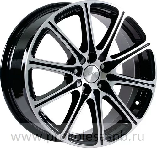

Спасибо! Я с подмосковного Подольска, обыскался диски на зиму. Радует что такие есть в природе. Буду искать. С нашими параметрами дисков самый маленький вылет был 49 и больше.
Брал в интернет магазине КиК https://kolesa-kik.ru/ru/wheels/?arWheelsFilter_pf[design]=&arWheelsFilter_pf[brand_name]=&arWheelsFilter_pf[wheel_size]=37&arWheelsFilter_pf[rim]=45&arWheelsFilter_pf[lz_1]=103&arWheelsFilter_pf[pcd_1]=108&arWheelsFilter_pf[et]=75&arWheelsFilter_pf[dia]=134&set_filter=submit&set_filter=Y
Прислали с доставкой на дом в Питер через 4 дня.Только сейчас у них два вида дисков - центурион и андорра. Моих в наличии нет (я имею ввиду алмаз черный, но есть блэк и дарк платинум) И почему-то ЕТ 40. Но они тоже подходят, как и написано в мануале. Я зимой брал с Центурион алмаз черный с ЕТ 30.

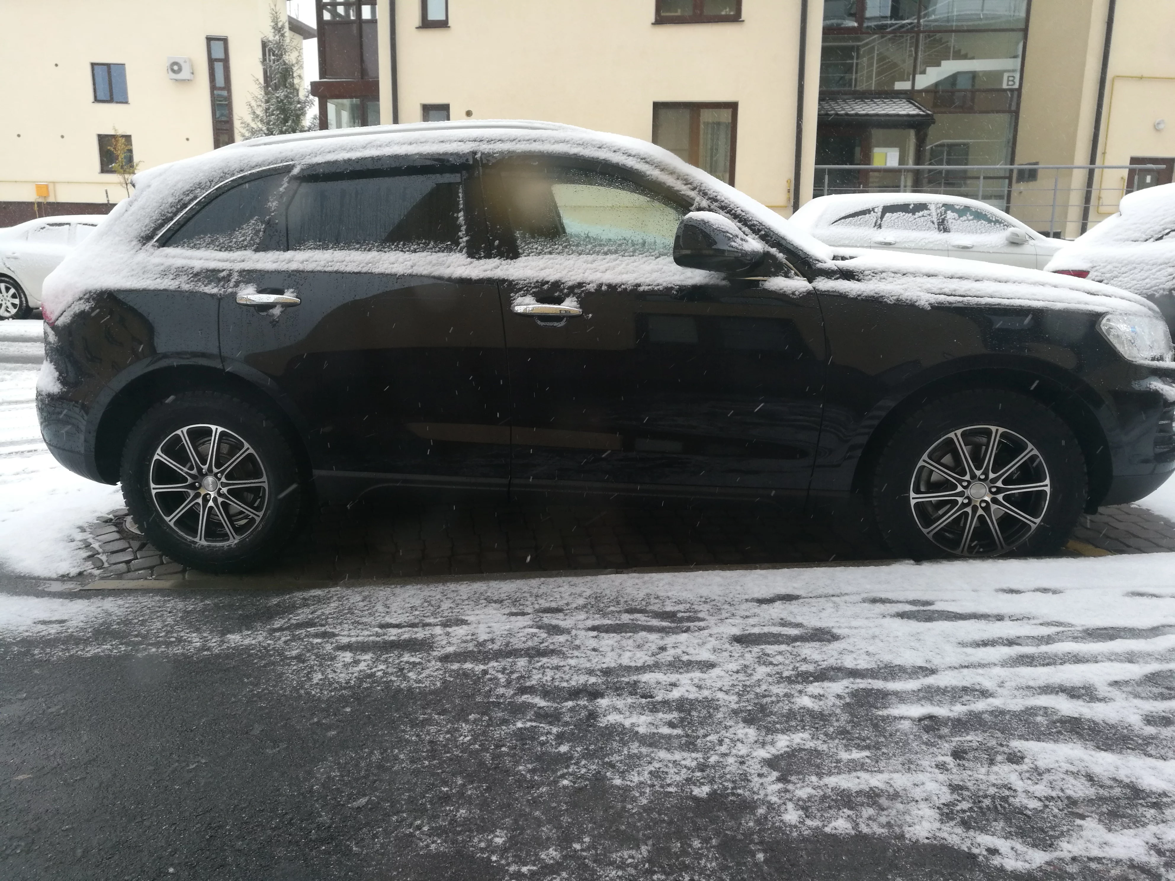

Добрый вечер друзья !
Поменял резину и диски. Диски К&К Центурион КС 423 7*17 , 5*108, 40. Купил в интернет магазине Shinaexpert.ru по цене 4700 рублей за штуку. Там же взял и резину Гардиант 17*65*235 по цене 5700 за штуку шипованную. Приехал в пункт выдачи на Верхнюю масловку там же и поставил. Шиномонтаж бесплатно. Все сделали (примерили диск, собрали 4 колеса, поменяли, помыли старые колесы упаковали в пакеты и положили в багажник все за 20-25 минут.
Забирал с салона. Пришлось сразу покупать шипы матодор, длинное название. Это бывший зимний гиславед с индексом 5. Остался очень доволен резиной: совсем не шумит, очень предсказуемая, легко контролировать момент сноса и блокирования. До скорости 120 ведёт себя идеально. И цена бюджет - 5,8к.

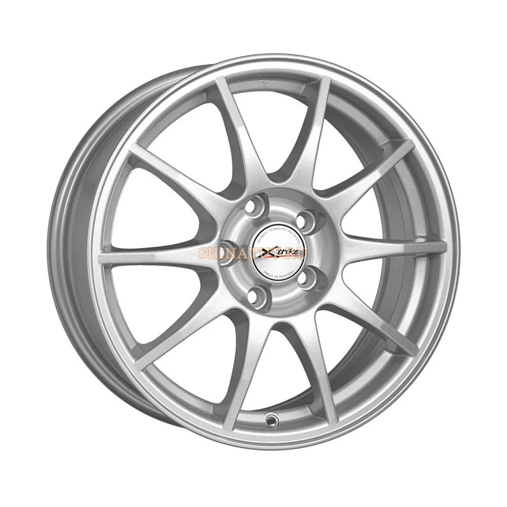

У дилера узнавал какие подходят диски. Мне сказали что подходят 17х7J 5х108 DIA 67 вылет 40. Купил себе такие померили в магазине (при нем шиномонтаж) все окей. Тоже буду ставить на летнюю резину. Фото нет, т.к. находятся на даче.
Нашел фото в инете

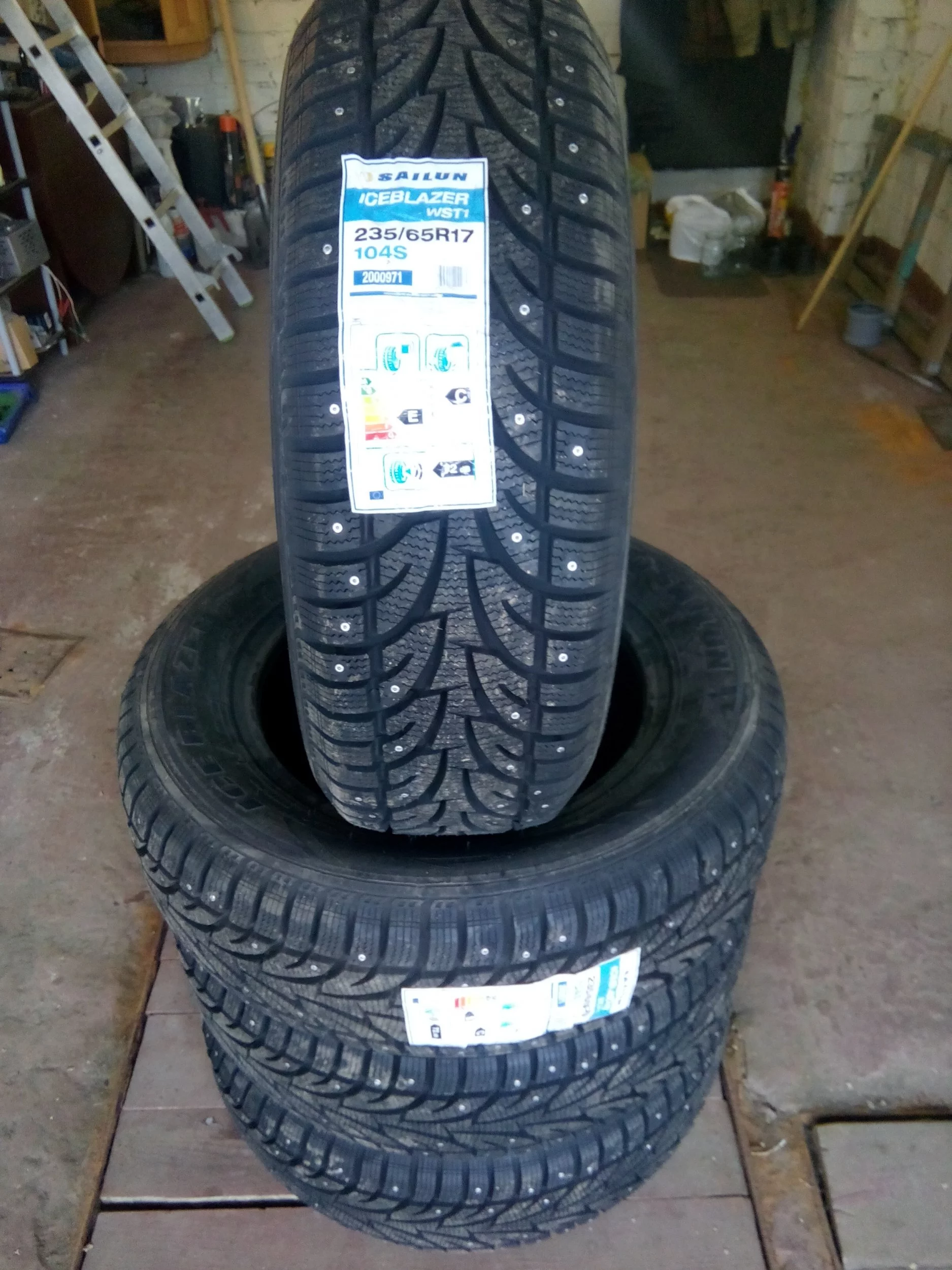

Вчера заказал и сегодня уже привезли резину на зиму. Взял такую как и сейчас стоит Сайлун. Летняя понравилась думаю и зима тоже будут не плохие Цена 4900шт.
1876

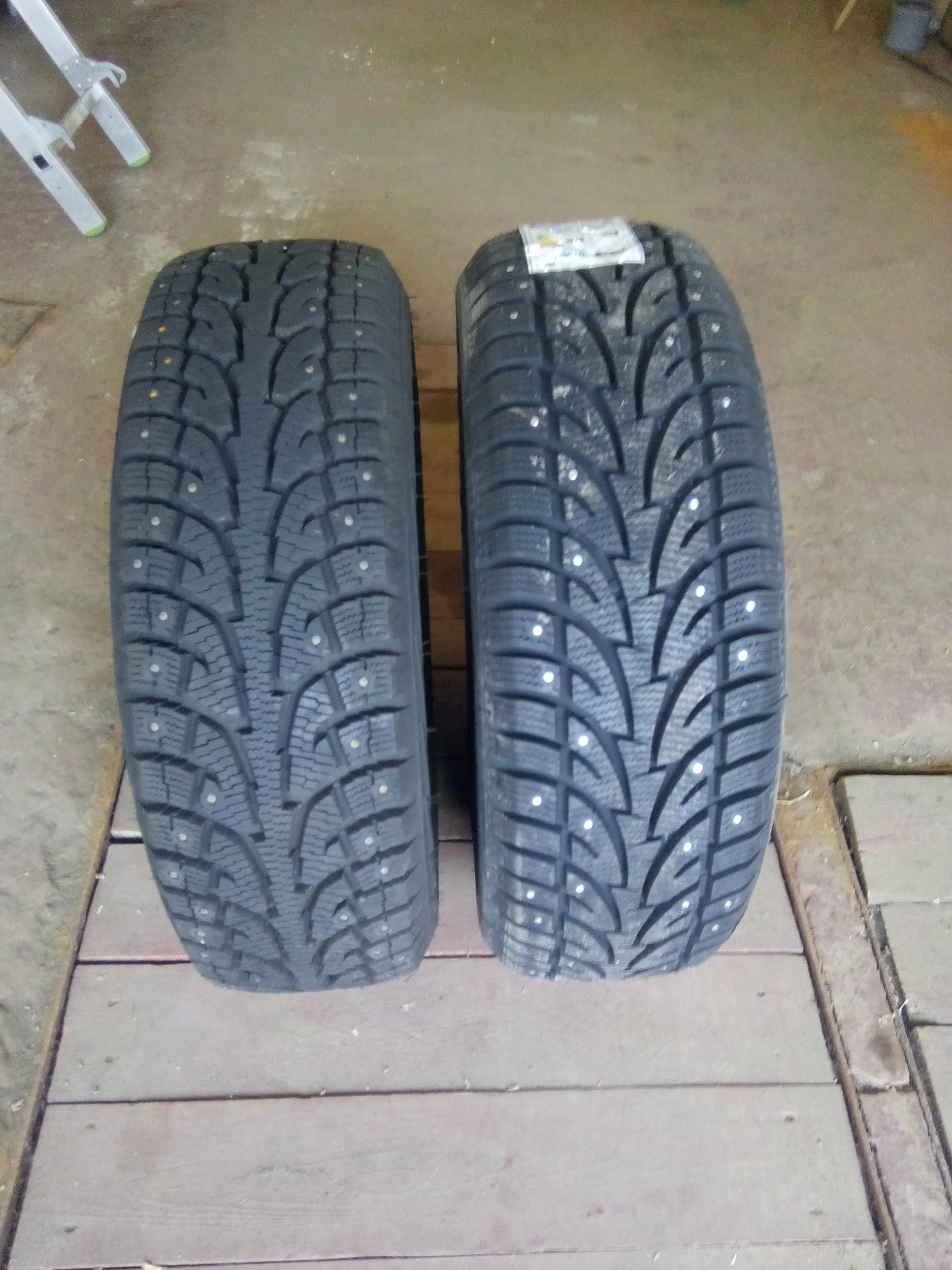

Сравнил с резиной от бывшей машины. Почти тоже самое. На той был Ханкок
1877
