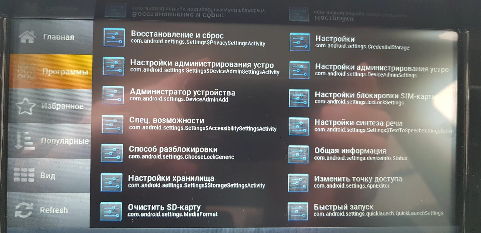

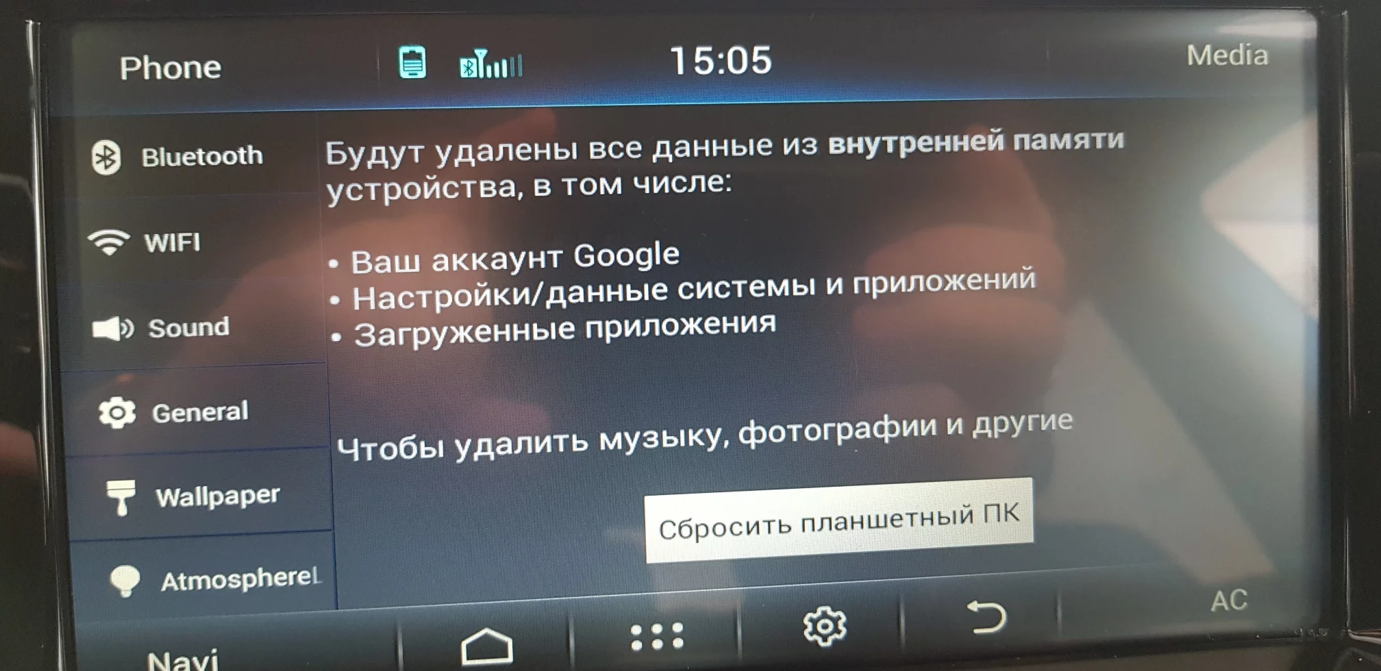

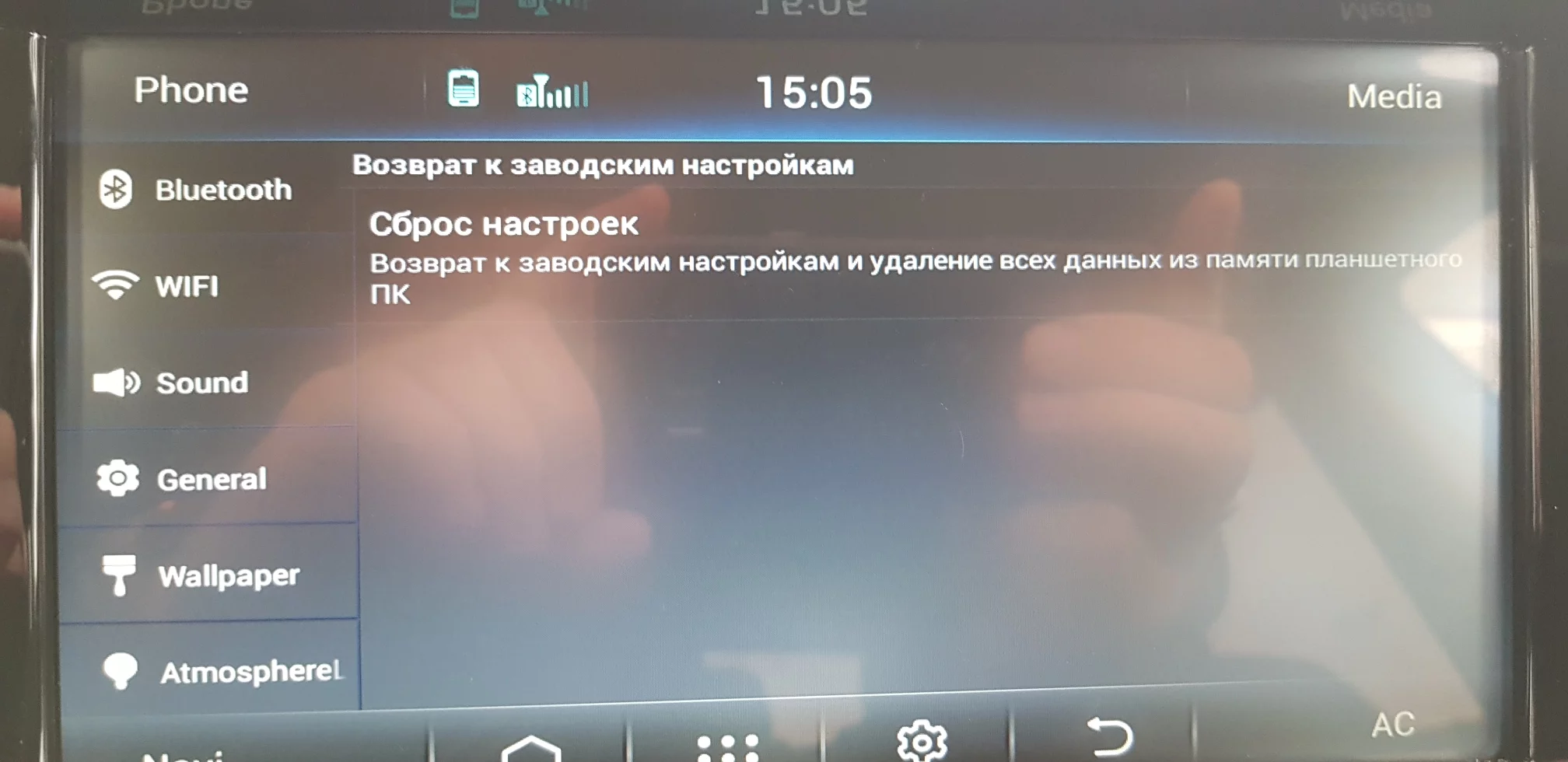

CarWebGuru тут не причем, наоборот зря его удалил, в нем как раз есть на этот случай возможность сброса на заводские на 5 странице стандартных настроек андроид.

Можешь либо CarWebGuru обратно установить, либо лови маленькую прогу для сброса
Посмотреть вложение 2404Посмотреть вложение 2405Посмотреть вложение 2406

скорее всего да, удалил что то не то. так как в CarWebGuru тоже настройки не открывались. буду сбрасывать.

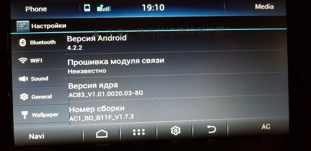

Здравствуйте . Как установить CarWebGuru с флешки ? В диспетчере файлов нажимаю иконку для установки и ничего не происходит . Пробовал скопировать в ГУ и запустить установку оттуда ,тоже ни какой реакции . Прога 2,69R2 .ГУ точно такая (фото взял здесь в теме).

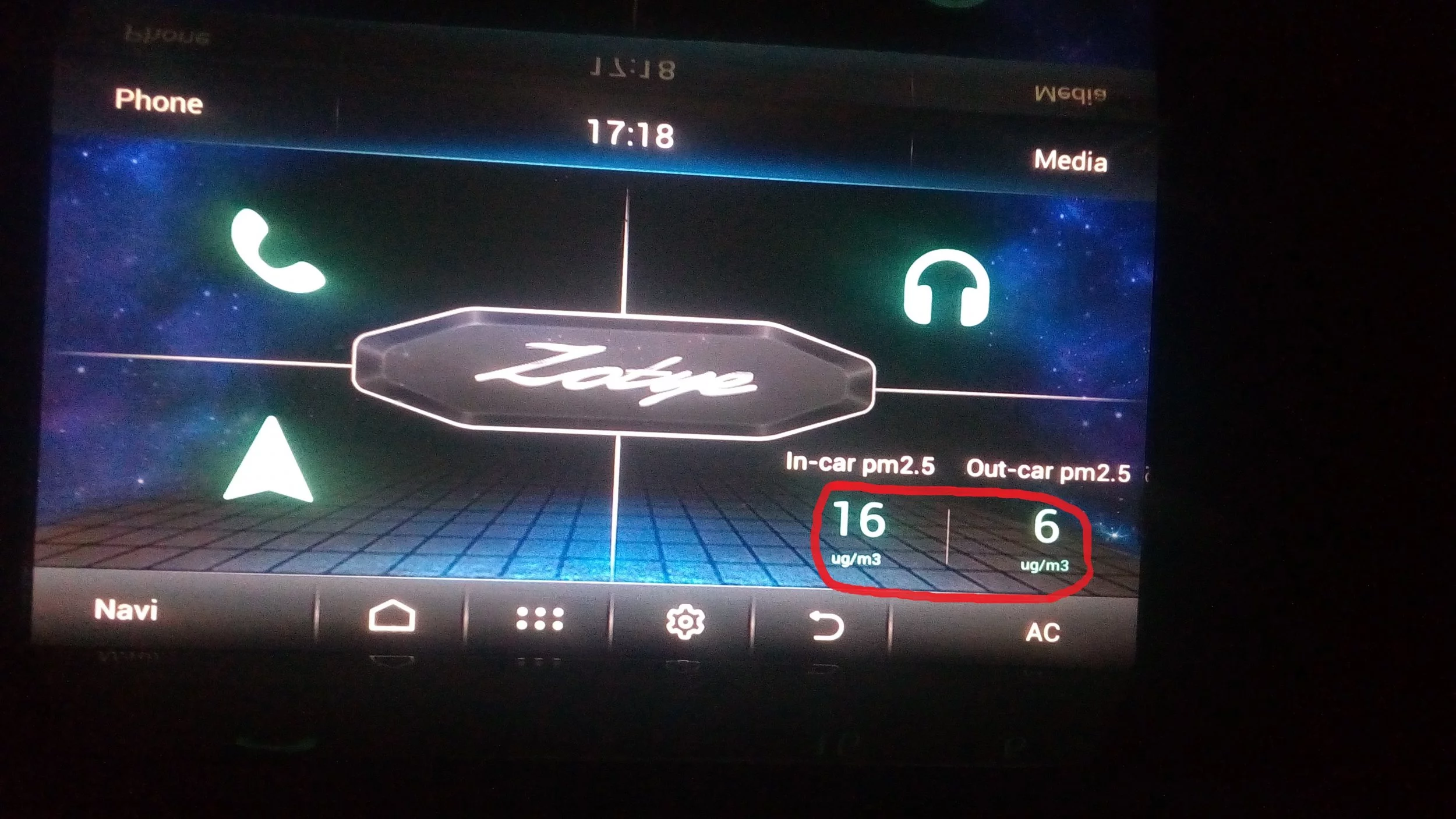

Ещё вопрос к знатокам , что это за цифры (постоянно бегают).
