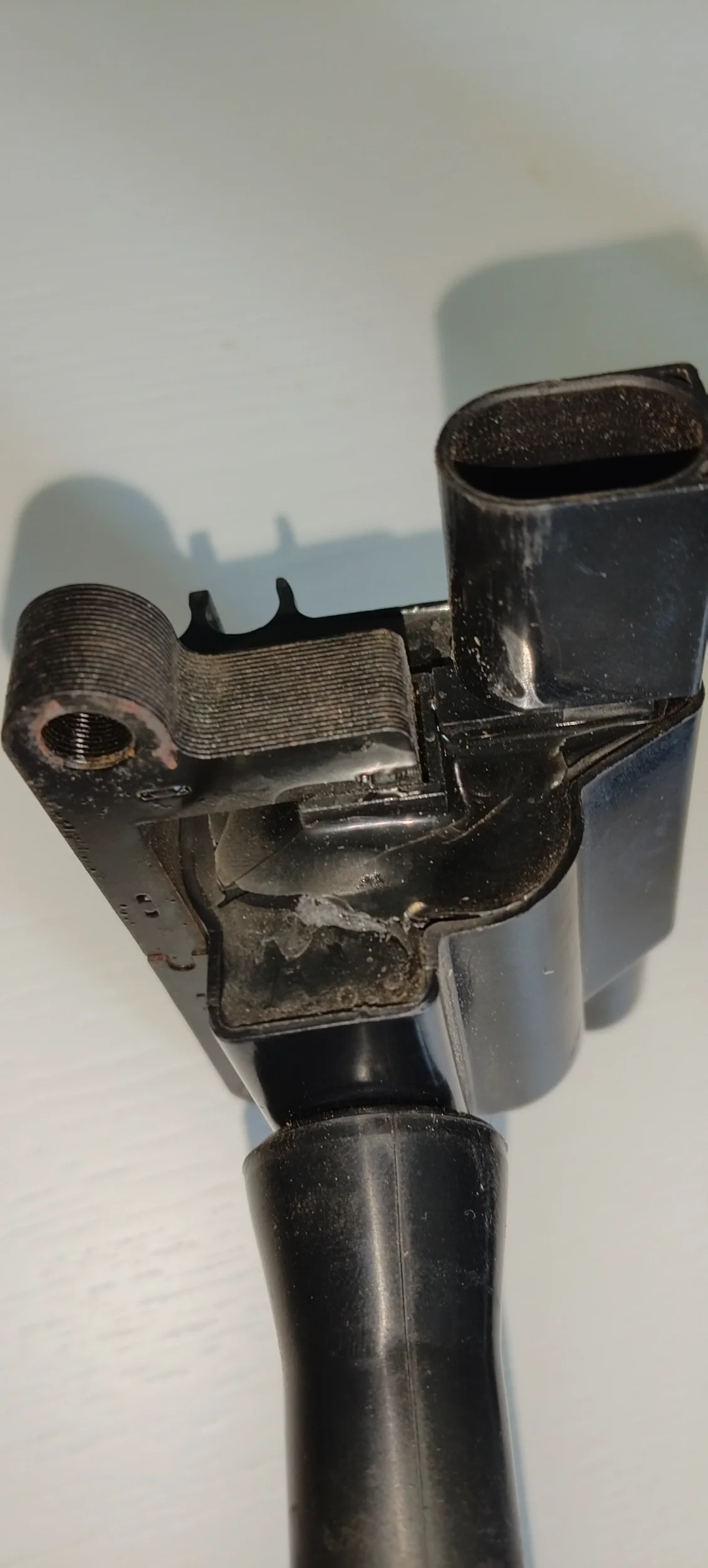

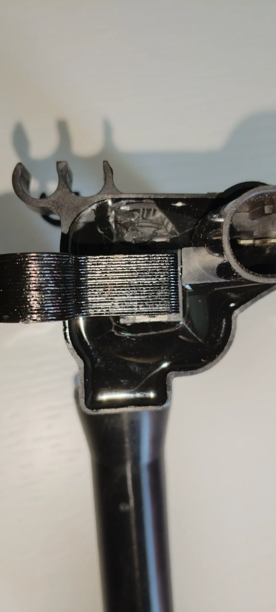

добрый всем вечер.поскажите пожалуйста. МОЖЕТ КТО-ТО СТАЛКИВАЛСЯ С ТАКОЙ ПРОБЛЕМОЙ, СГОРЕЛА КАТУШКА ЗАЖИГАНИЯ ,ПОСТАВИЛ НОВУЮ 2 МИНУТЫ ПОРАБОТАЛА, МАШИНА СТАЛА ТРОИТЬ,ЗАГЛУШИЛ,КАТУШКА НАГРЕЛАСЬ НАЧАЛА ШИПЕТЬ ЛОПНУЛА И НА ЭТОМ ВСЁ. ПОДСКАЖИТЕ В ЧЁМ МОЖЕТ БЫТЬ ПРОБЛЕМА
Добрый день. Ну судя по неисправности - свечи или провод. Это единственная нагрузка на катушку. Поскольку новую катушку ставили - провод можно исключить. Проверьте свечи. Либо маленький зазор, или пробой изолятора.
1 это старая, 2 это новая.

Наоборот, если большой зазор, то катушка работает в нагрузку. Подбери из этих катушек. Катушка зажигания: beru 0040100501,ngk48055,mobiletron cr01,stellox 61-00044-sx.Одна на 2 свечи
