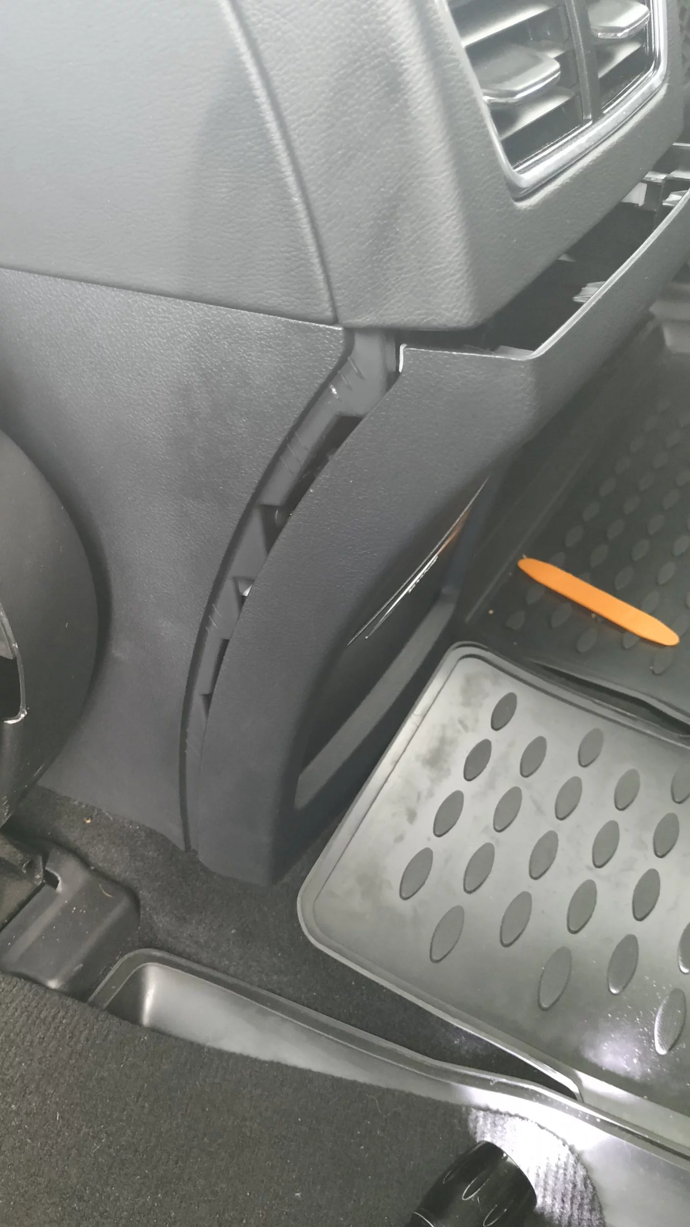

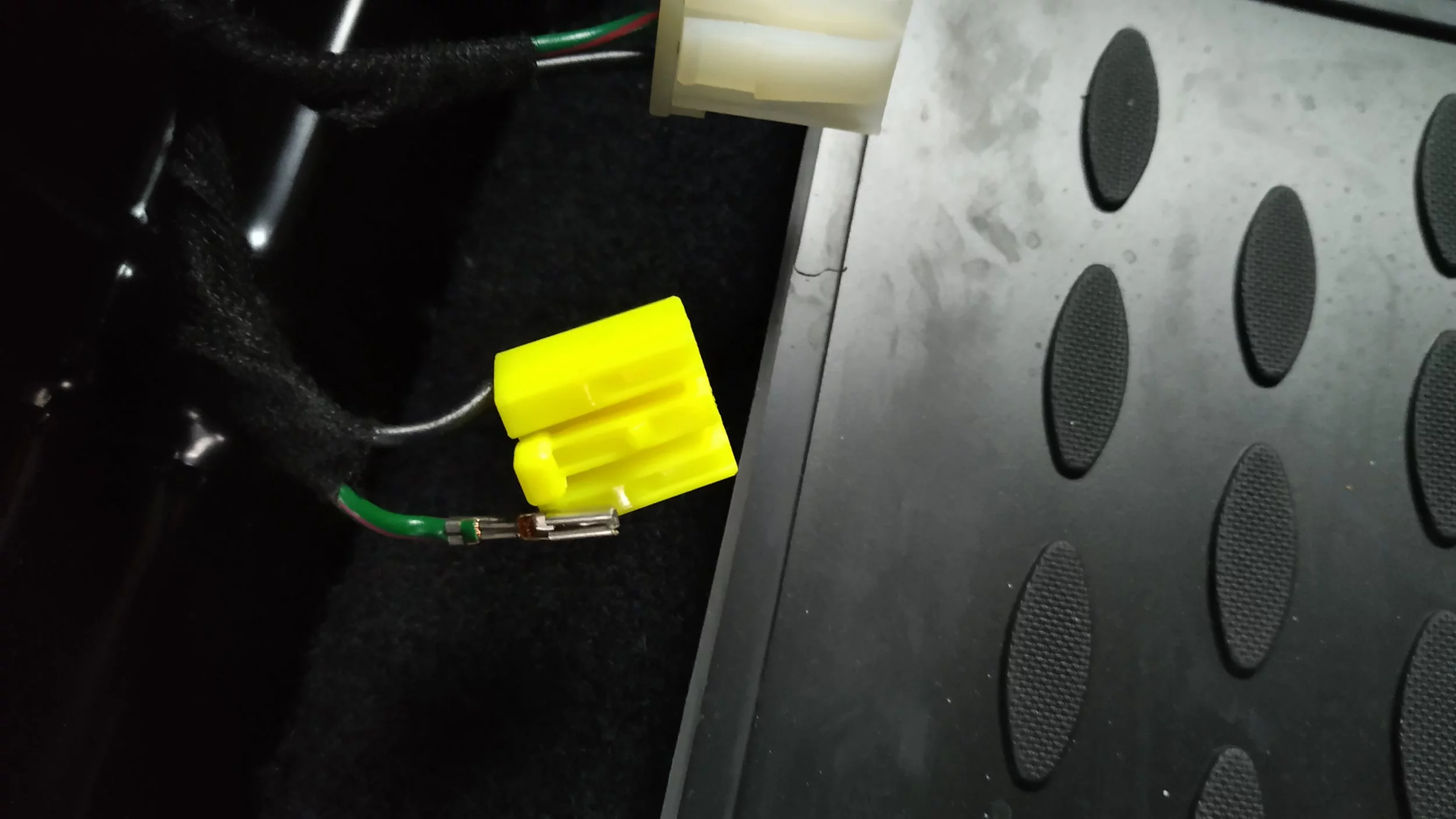

А у кого-нибудь работает USB третье? А то у меня и питания от него не идёт и в магнитоле его не обозначено
так я тоже про него
розетка то 12 вольт)))))

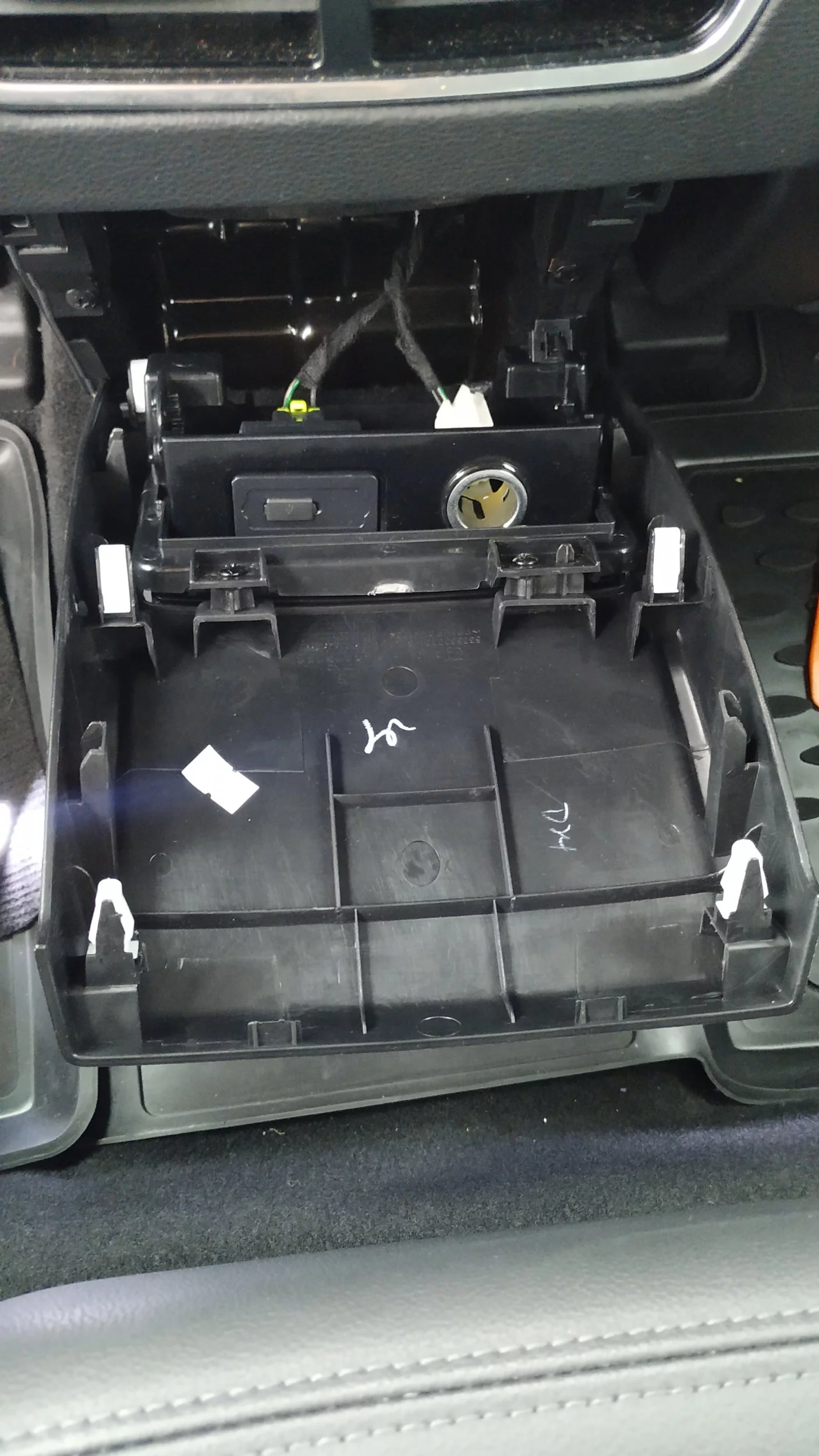

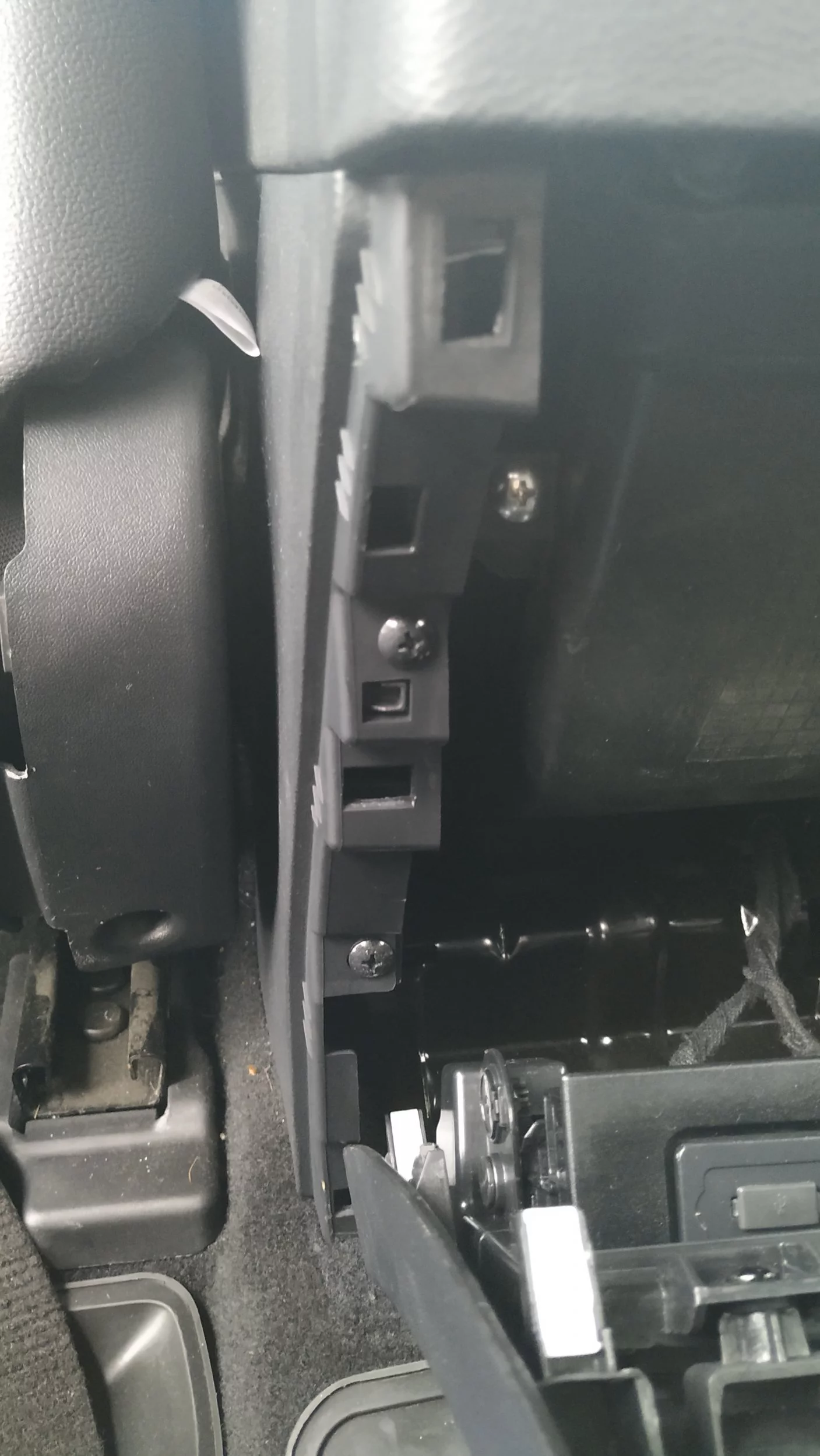

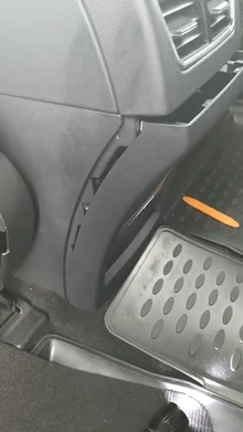

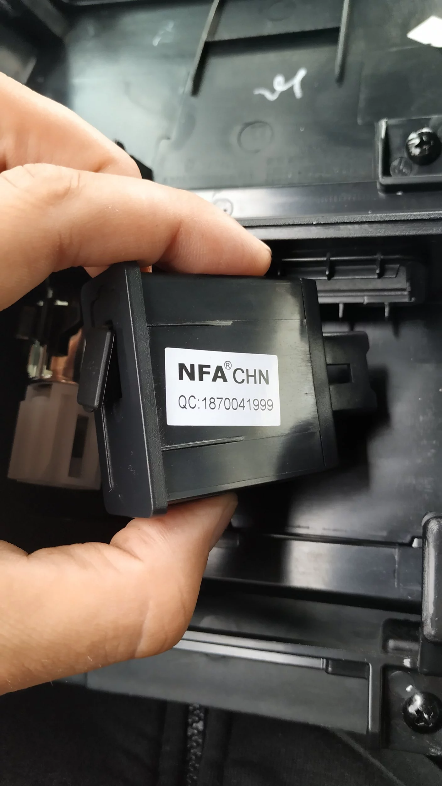

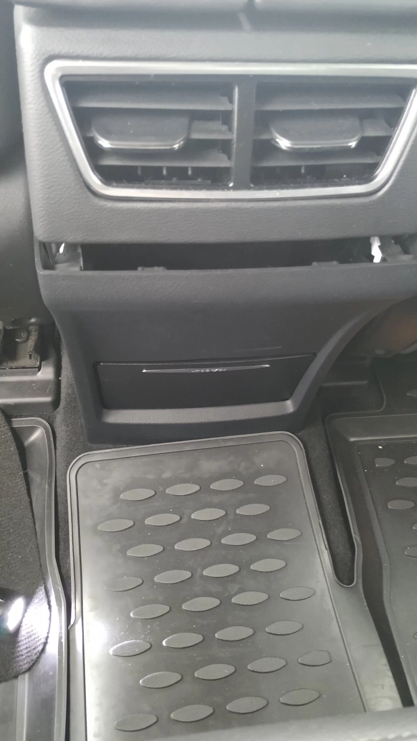

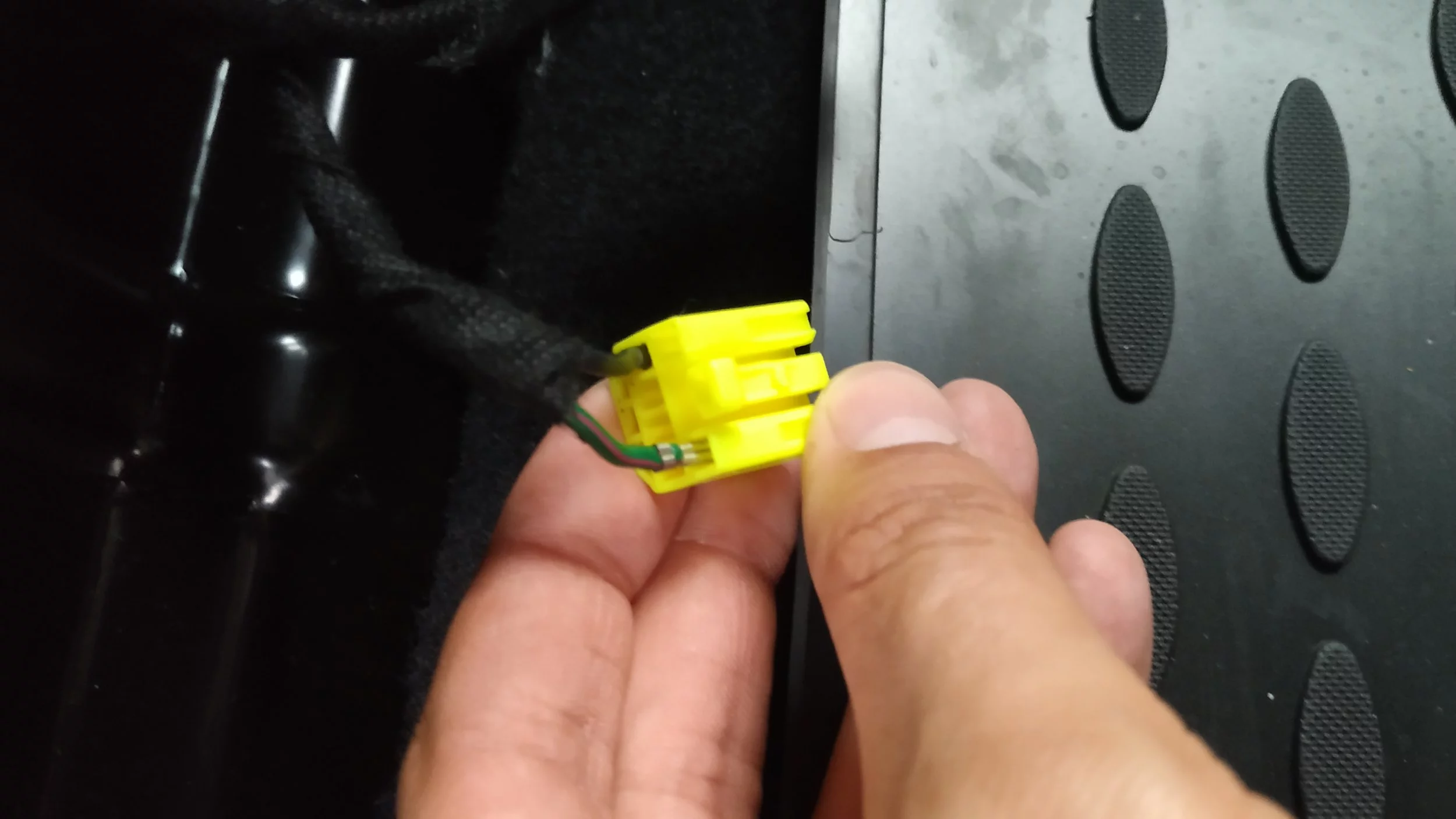

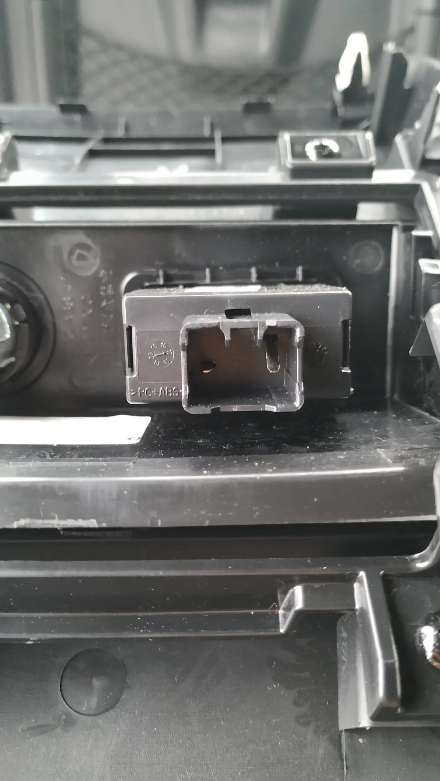

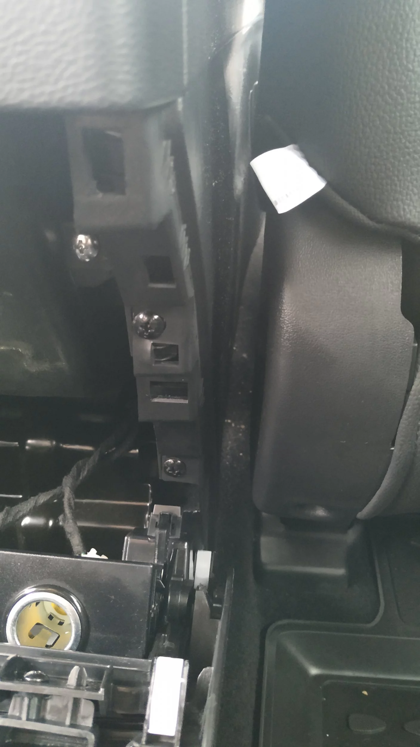

Разобрался с проблемой. Рукожопы собирали, умудрились контакт загнуть. Скидываю фотки, как отстёгивается панель сзади
