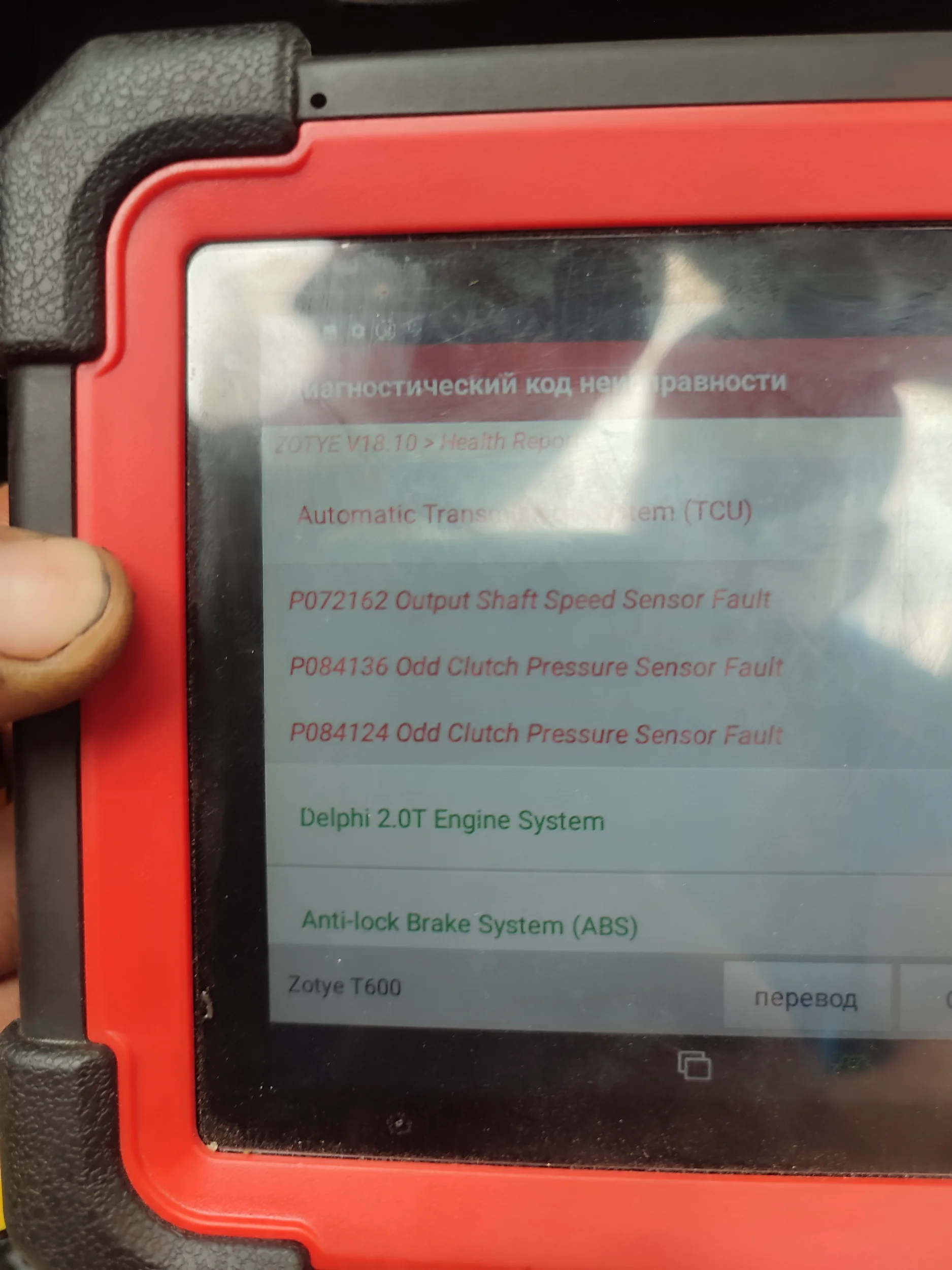

Кто сталкивался с такими ошибками?
T600 2.0t ркпп
