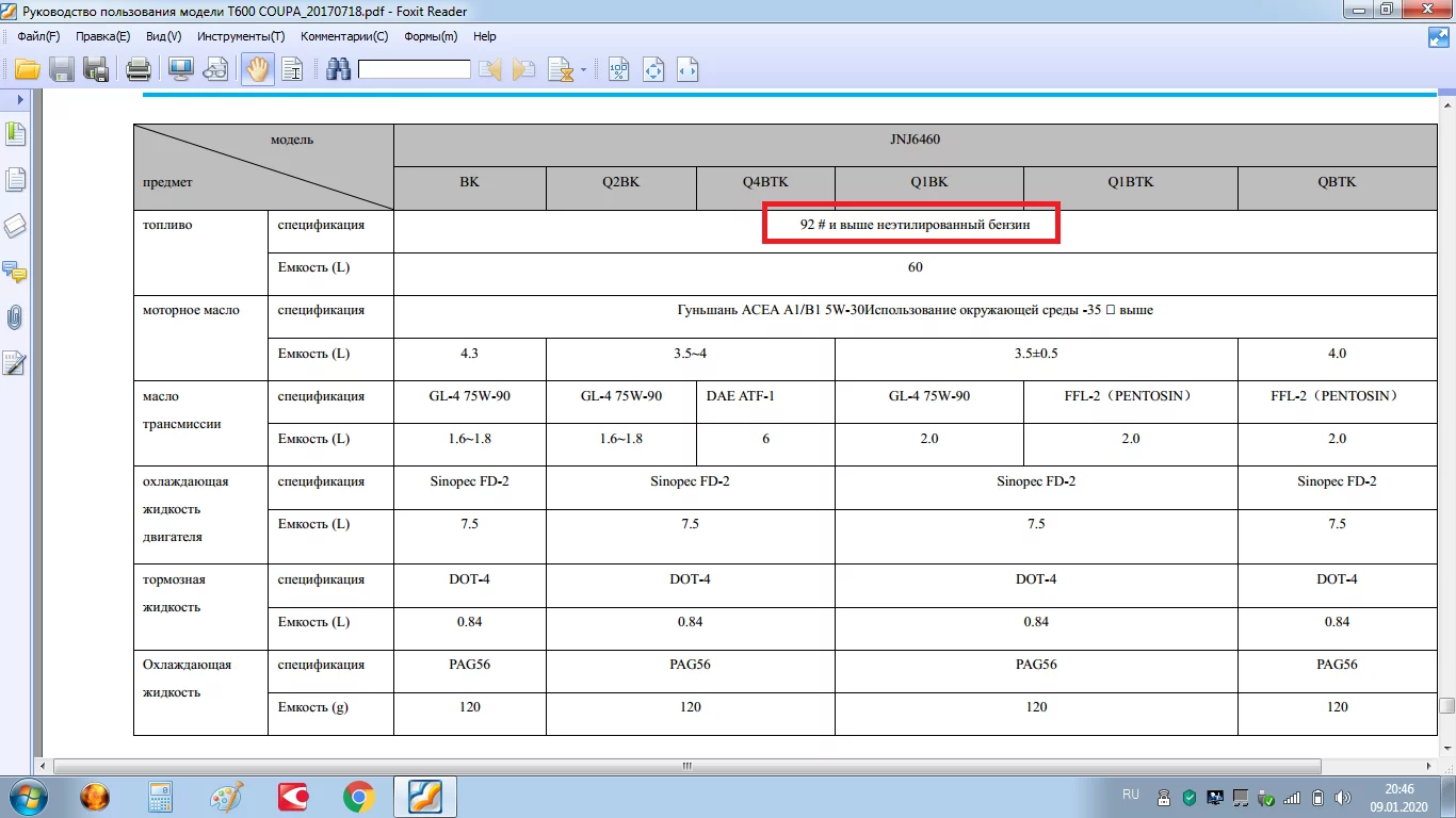

До Зоти был ваг 1.8 турбо. Лил 92-й так как по работе карточка была Лукойла с лимитом на 92й. Валила вполне приемлемо. За нал, если лимит был превышен, заливал 95й. Особой разницы не увидел. Хотя?. Цокот (детонация) на 92м нет-нет да и проявлялась. Но, не так чтоб ужас. Прошел больше 100 000 км. Расходы ГСМ в норме. Тяга в норме. Зоти примет 92й, кто что думает? В инструкции 92й и выше. Фото прилагается.
    57,8 KB · Просмотры: 276
Лью уже на 3й машине 92 и не парюсь всё ОК.Заправки проверенные.
Только 95 и выше. На 92 с таким наддувом как у нас в скором времени поршни можно найти в поддоне. Опять же, СЖ у нас не маленькая, соответственно склонность к детону высокая.

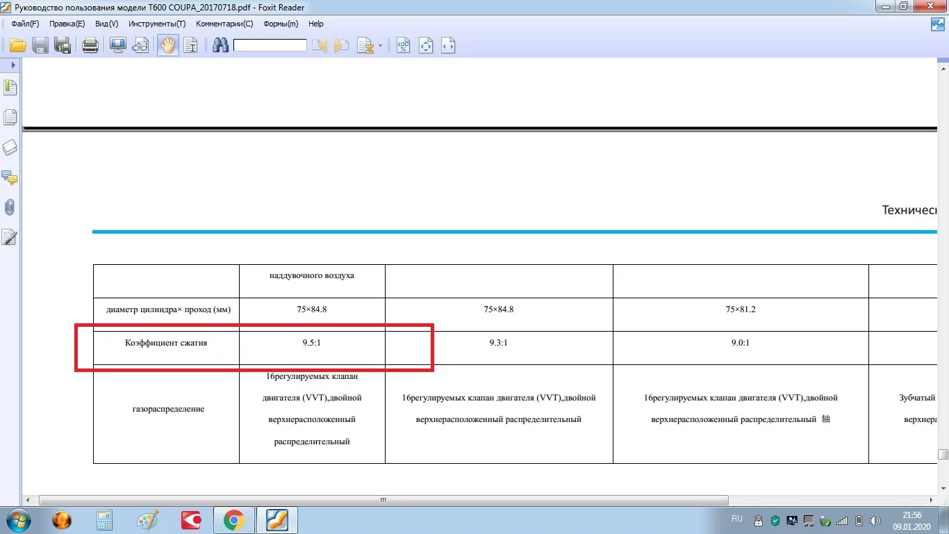

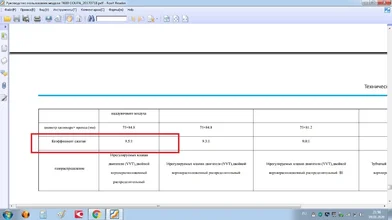

НАШ коэф =9.5. Или нет? Но ведь с таким коэф можно 92й?
    39,5 KB · Просмотры: 272
Нельзя. Для атмо ещё куда ни шло, но для турбо наша моча называемая 92 табу.
СЖ 9.5, давка 1.1 в пике, на 92 ЭБУ конкретно заваливает уоз, детон на лицо
