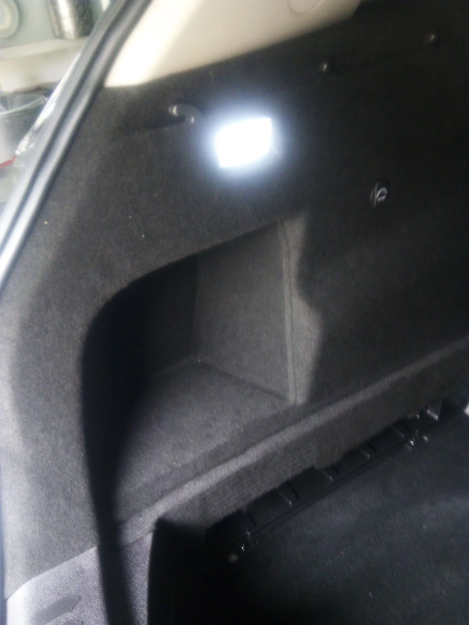

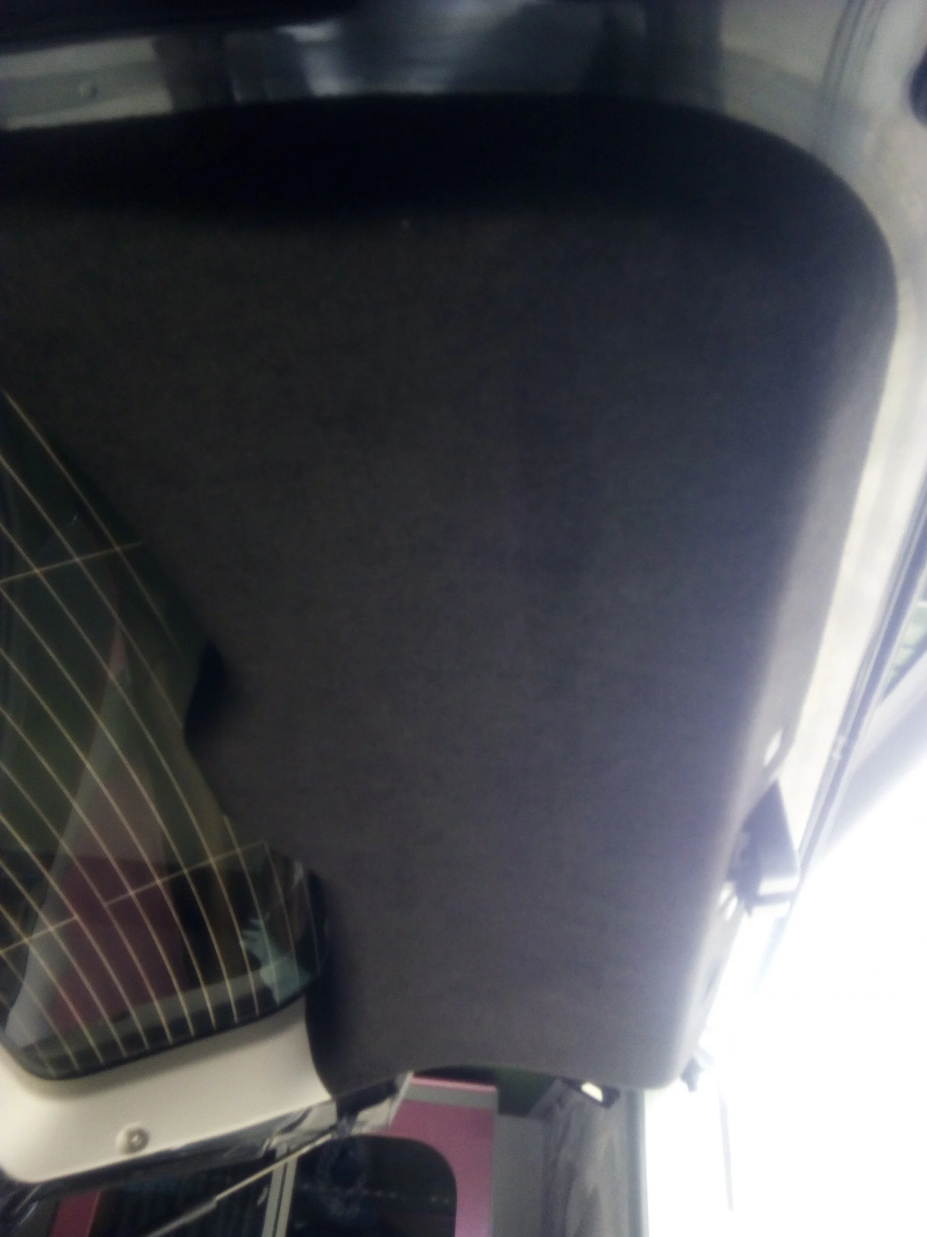

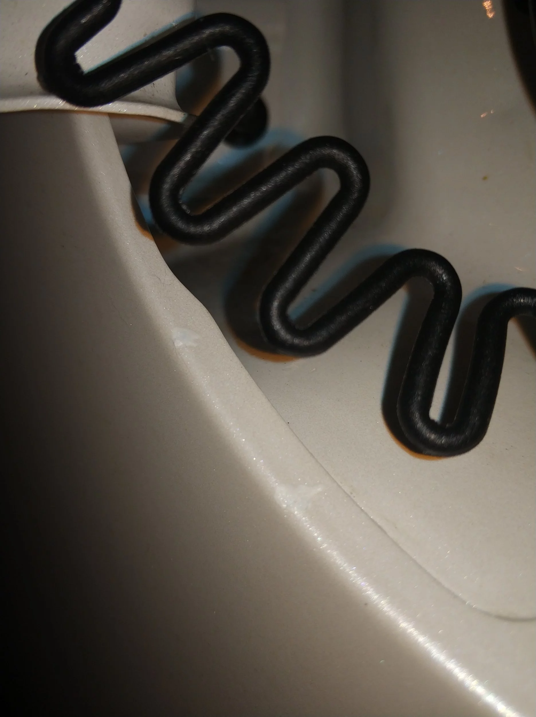

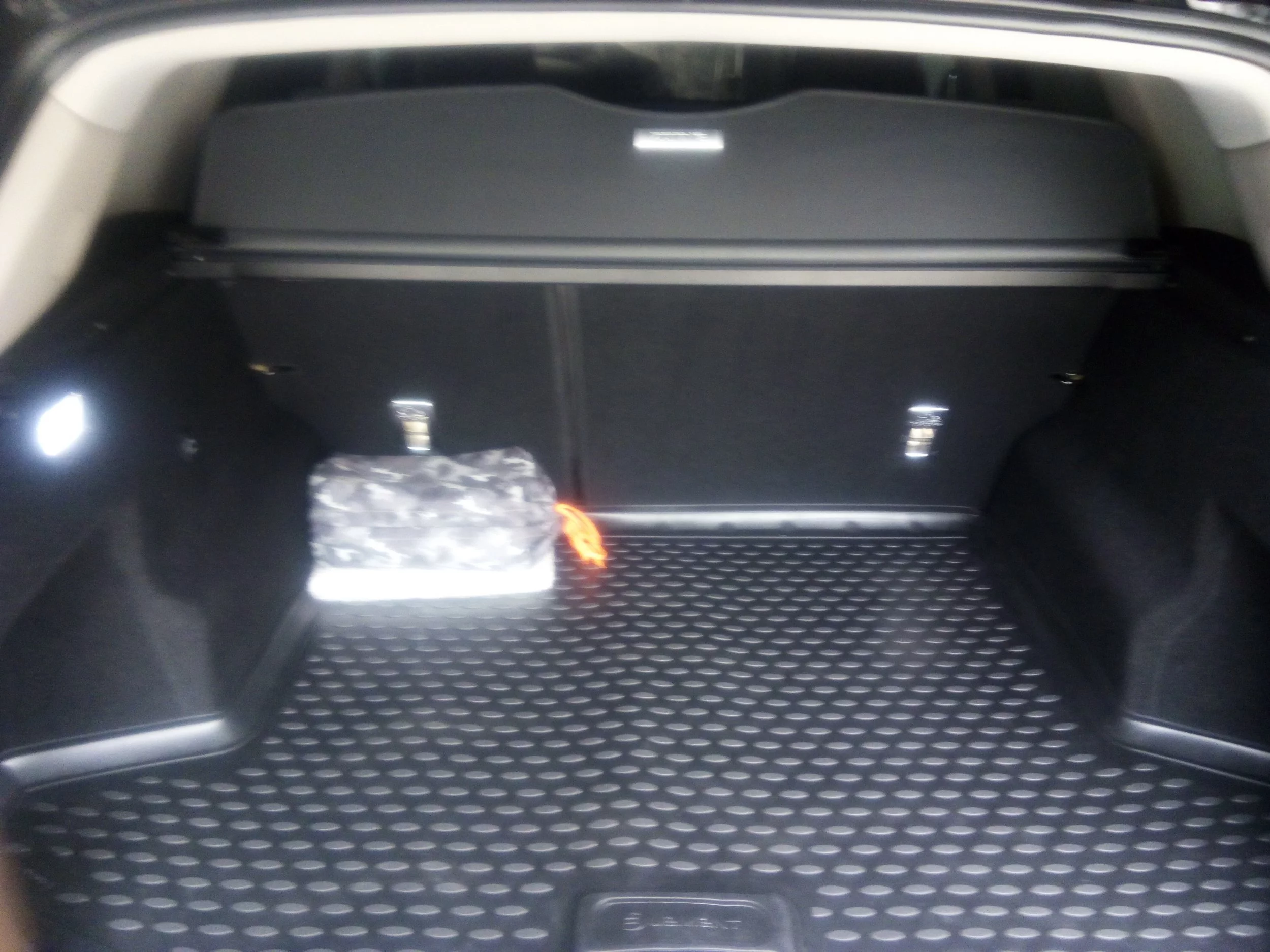

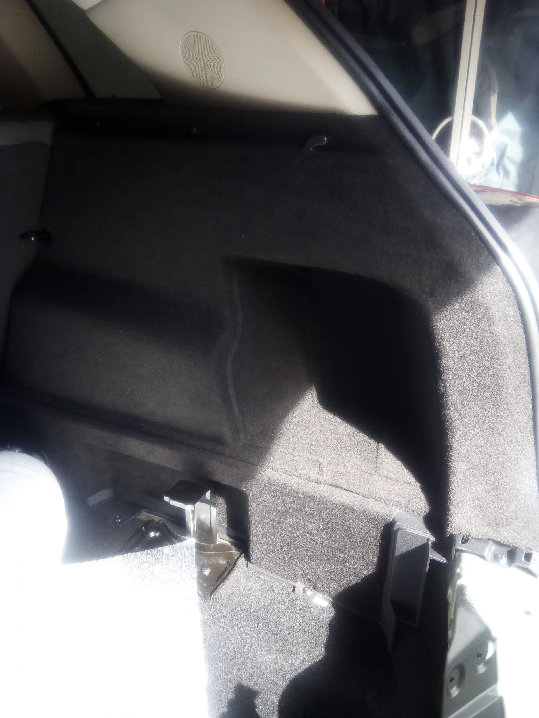

Подскажите. На капоте в местах попадания небольших камней из под колёс, начало ржаветь. Самому как нибудь можно это заделать закрасить?
И ещё. В багажнике есть пару царапин на пластмасс и ещё а салоне пару царапин. Может чем то можно покрасить или побрызгать для восстановления цвета.
В багажник купи самоклеющим карпет, проклей все пластиковые панели и будет счастье.

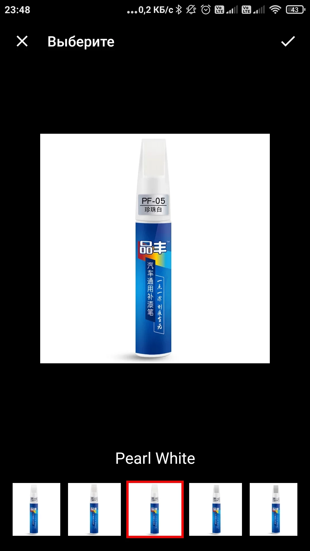

Сколы на капоте обрабатываем преобразователем ржавчины, после протереть спиртом или растворителем и закрашиваем подкраской.
Если мелкие то зубочисткой

Подкраска это киа белый металлик двух компонетная! Там два слоя подлжка и основной! Я на авито купил...
