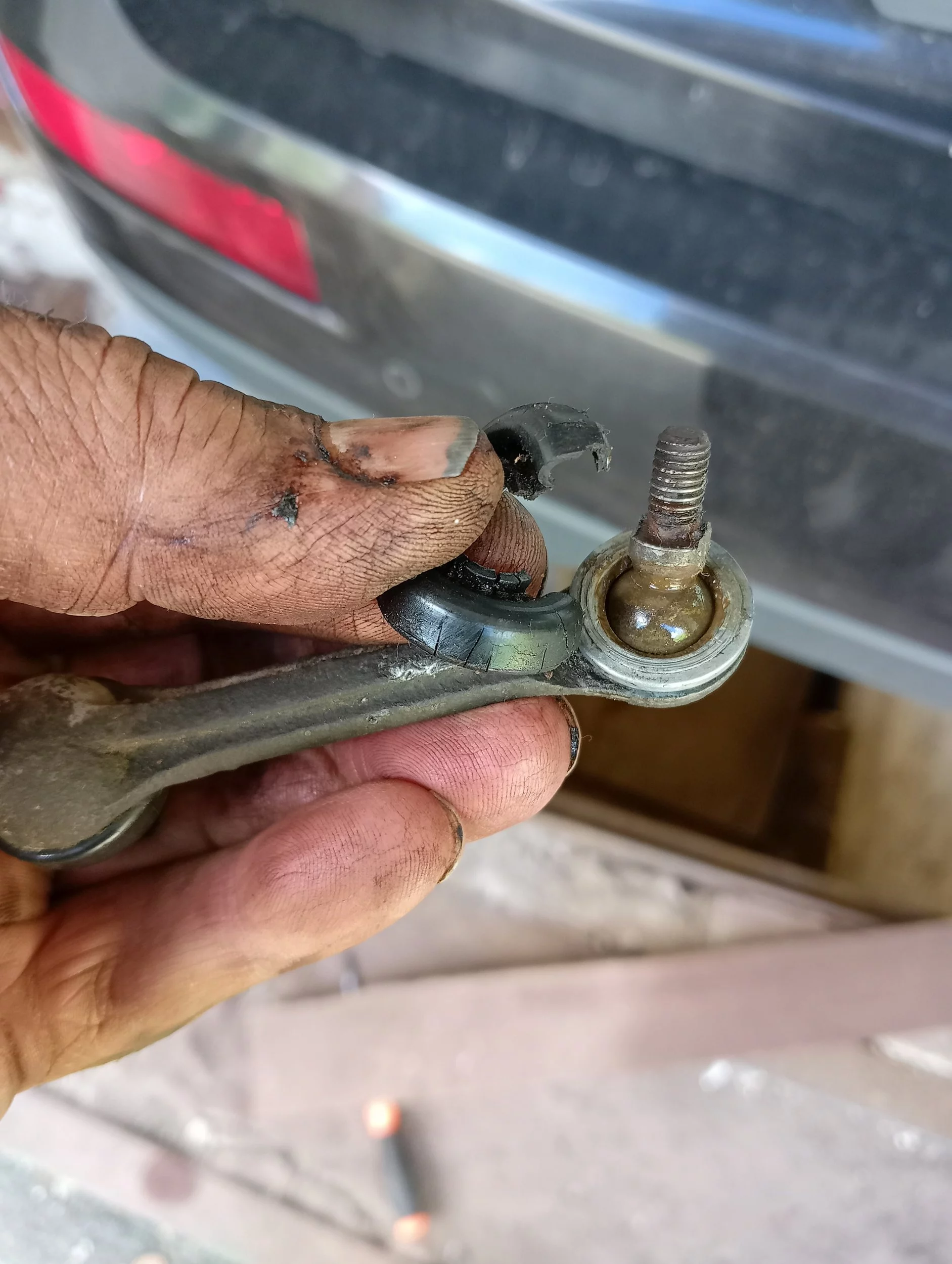

Менял топливный фильтр ну и проверил косточку на датчик положения кузова! Еле разшевелил, пыльник в хлам надо новую заказывать. Два года не смазывал, вот и результат!
    275,6 KB · Просмотры: 126
Артикул сможешь скинуть? Также надо менять.

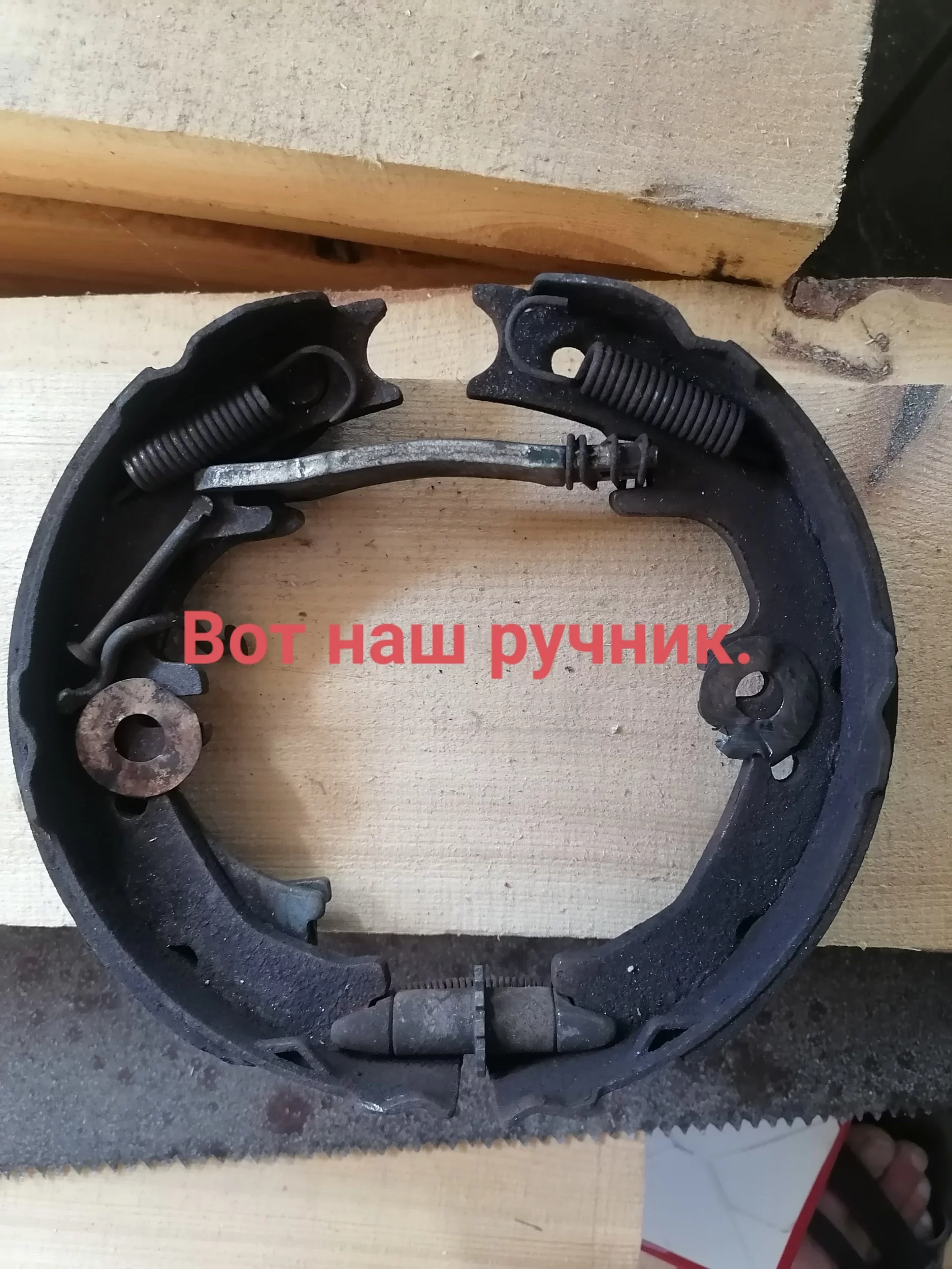

Интересная подсказка по поводу регулировки ручника:
На Zotye T600 1.5л, также сработала.
Ручник был на 5 щелчков, после манипуляций стал 3 щелчка.
Сейчас на машинах сделан механизм выбора зазора на стояночный тормоз, он у нас так же присутствует.
Он работает автоматически
На Зоти т600 отсутствует механизм автоматической выбора зазора колодок стояночного тормоза.
Для наглядности:
А это механизмом автоматического выбора зазора:
