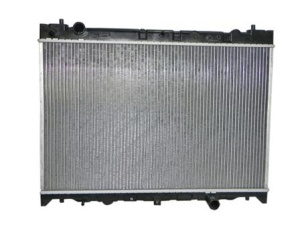

Началось все в мае,на скорости 130км/ч машина замигала значком температуры,датчик показал критическое повышение и на экране появилась надпись-Слишком высокая температура охлаждающей жидкости. До 110 км/ч стала ездить, чтоб не лезла температура,сменила бачок для антифриза, потом термостаты, постепенно становилось только хуже.Даже прокладки двигателя заменили ,бесполезно. Заказала в Китае радиатор,он еще не пришел, а ехать стало невозможно вообще((. Сейчас мне меняют помпу,надеюсь что то изменится?

Можно ссылку на радиатор? Термостат смотркли?

Радиатор мне заказали с Китая ,это делает компания во Владивостоке. Кстати помпу заменили,толку не много,главная беда радиатор, пытаются его промыть,чтобы я хоть до дома добралась. Застряла в Ростовской области ,860км до дома(((.

Когда всё замените, залейте простой силикатный антифриз, зелёный, лучше концентрат и будет вам счастье! G11

Спасибо ,заменили радиатор ,залили зеленый антифриз, полетела домой!!!!
