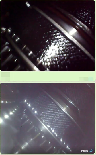

дешёвый эндоскоп с озона какой-нибудь,лучше жёсткий.Засовываете в маслозаливную горловину в движке и смотрите.Чуть ниже цепи ГРМ ещё один привод идёт.Или цепь.или ремень.Если у вас цепь-вам несказанно повезло.Первое фото-вид с эндоскопа моего ещё целого ремня и чуть ниже вид ремня другого владельца Zotye,у которого он порвался через месяца 2-3 после этой проверки.Рядом фото-как и где всё расположено.вид сбоку.Когда камеру засовываете-как раз сверху вниз вдоль цепи получается

Найдите местных с форума.у кого есть такая штука.Думаю,что помогут бесплатно проверить.Были бы вы в Нижнем Тагиле-помог бы тоже,и сканером ошибки считать тоже без проблем "своим".Если у вас всё же ремень-не отчаивайтесь-тут есть супермегаспецы по переделке на цепь.Главное-не провороньте момент разрыва ремня.Если вдруг загорелась маслёнка-гасить сразу машину и эвакуатор или лямка до дома.а там смотреть.Много народу движки убили,проехав с этой горящей маслёнкой на приборке даже небольшое расстояние

на край,попробуйте найти мощный фонарик и светите прямо в маслозаливную горловину.Не пробовал,а вдруг...вдруг увидите,что именно чуть ниже цепи ГРМ,ремешок на маслонасосе,или цепочка

и программу типа AN98 или OTG View на телефон.И никаких проблем."На холодную"(заводить нельзя) открываете,куда масло заливается,и аккуратно потихоньку засовываете вертикально,смотря на экран телефона.И там сразу видно-или цепь дальше ещё одна внизу идёт,или ремень.Если ремень,на нём можно увидеть трещинки(если есть).Тогда сразу ездить только с запасным ремешком(около 1500-200руб),или готовиться к переделке на цепь(примерно 10тр работа в нормальном недорогом сервисе+комплект цепи около 5тр+натяжитель с пересылкой около 3тр)
