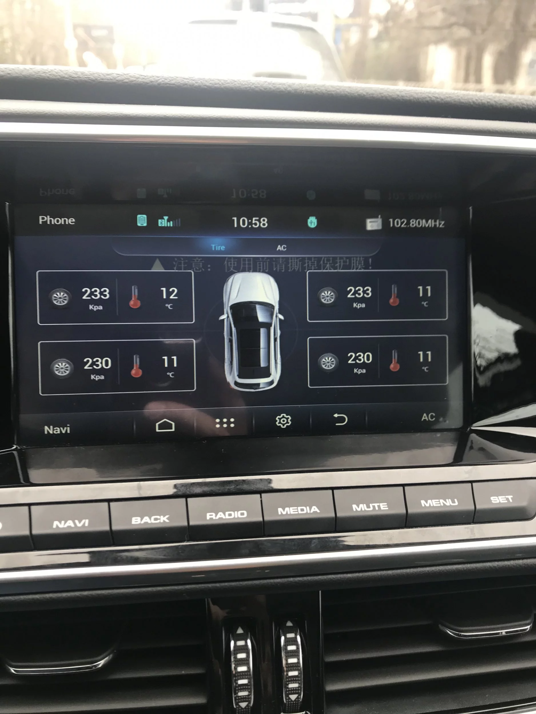

Сегодня решил посмотреть на свои показания штатных!!!

Поехал в Долавто пробовать прописывать датчики еще 1000 руб. Даже если не пропишут. Пока ехал по мкад разогнался до 100км в час не показывает. Теперь другая ошибка. Неработающие датчики и так же пищит.
