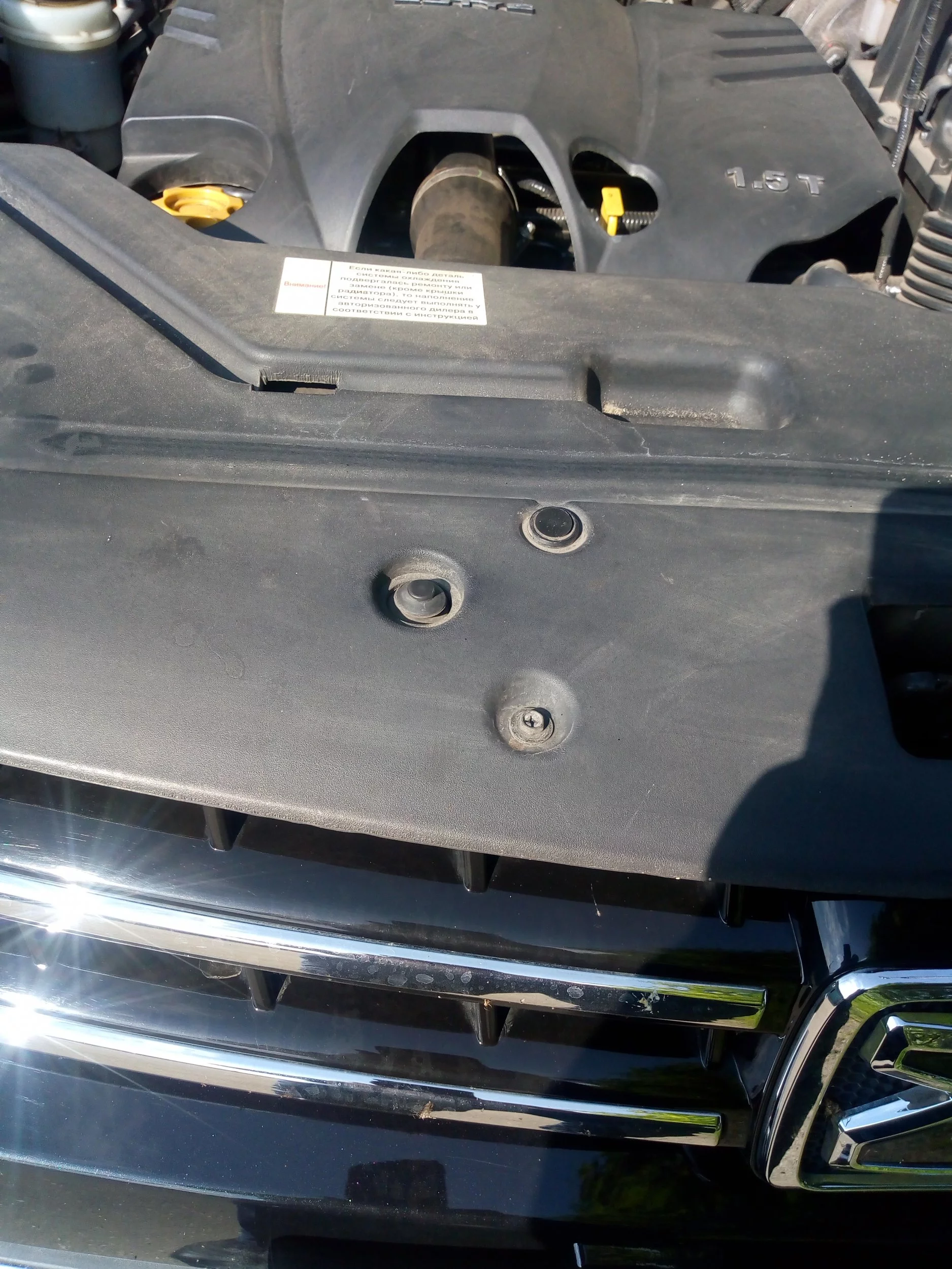

А какие симптомы кончины датчика капота? У меня пару раз помаргивал индикатор на панели и сигнализации, я подкрутил помазал. О его смерти речи не идет
Дмитр_а где находится датчик капота и как его открутить ?
А как ты его подкрутил , он же под крышкой резиновой?
Снимай панель, клипсы не повредит и там всё увидишь!
Пробуй на капоте ещё регулировать!
