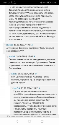

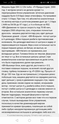

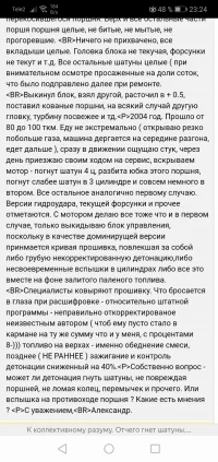

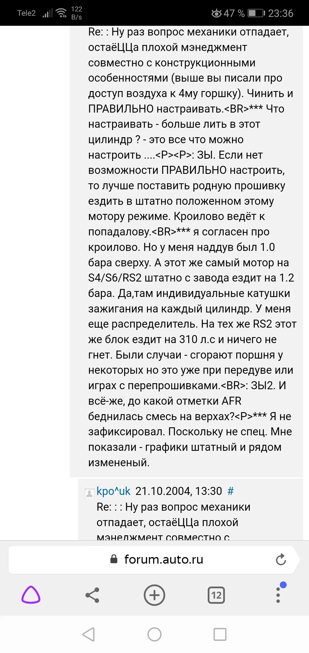

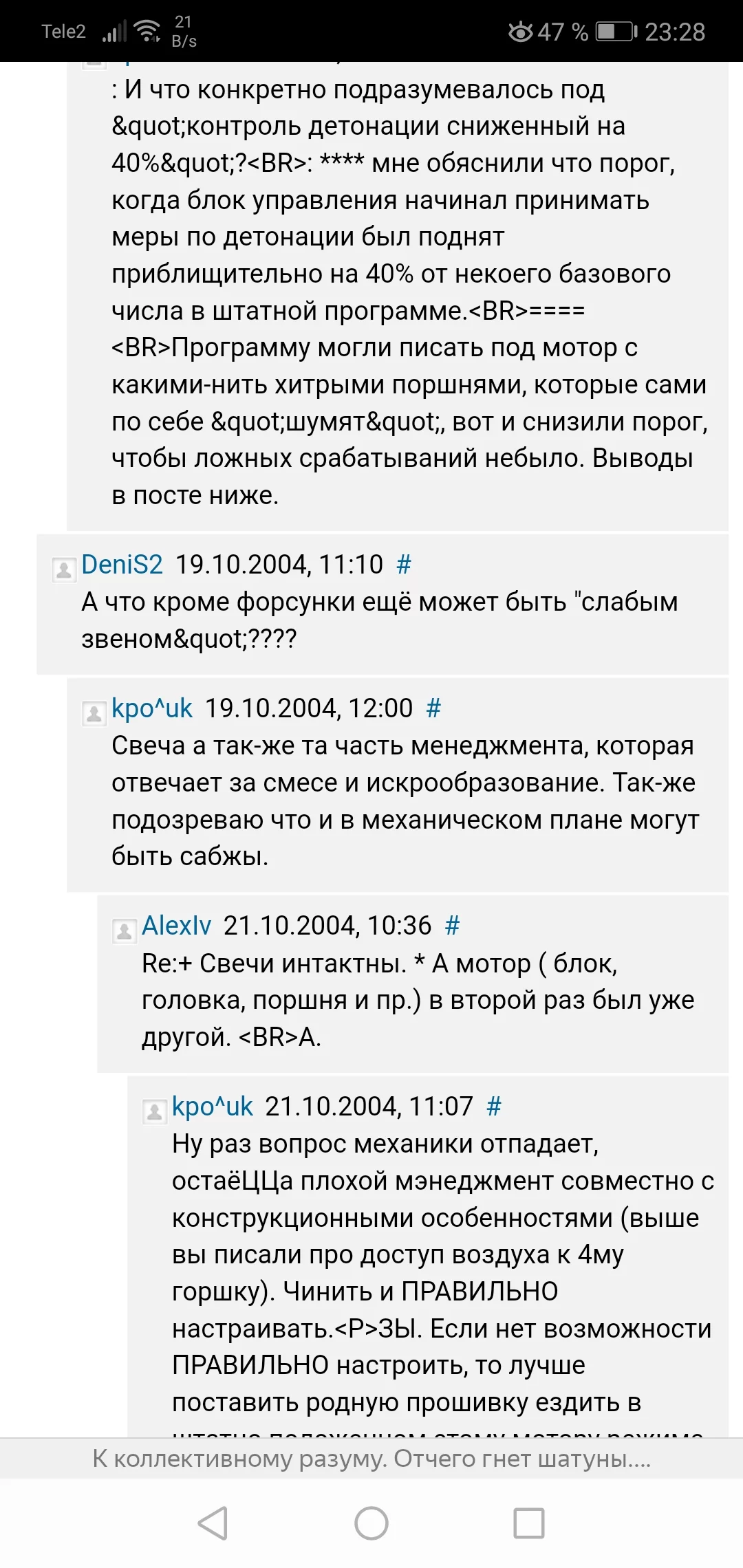

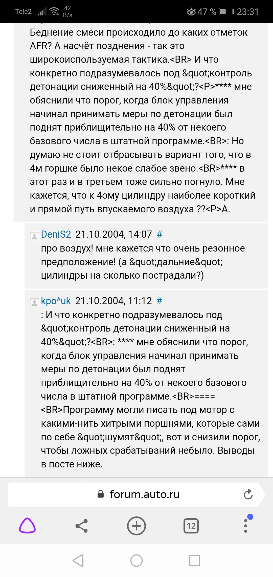

С прошивками осторожней будьте, по прогару поршня и загнутыми шатунами. Все вышеуказанные симптомы были у меня.

Все добрый вечер?, я тоже такого же мнения, что прошивки к хорошему не приводят, мой опыт по свечам, хотел поменять на ирридивые, но не стал, оказывается там стоят NGK платина, почистил и все, но заметил на второй свече прикепевшую резинку, или колпачок, хз, но факт есть факт как она там оказалась не известно.
Привет ещё нет, жду комплект шатунов от Дениса. А так остальное всё готово.
Мне тоже "повезло"((((. Жду прокладки и буду вскрывать движок. После замены свечей ухудшилась тяга км через 300 ( думал из-за кондера), потом затроила- в 4- м цилиндре обгорела свеча и компрессия 2, в остальных тоже низкая 6.5 - 7.
У тебя клапана 4,9 или 6,0?
Дмитрий, а как ты считаешь, с чего взялась у тебя такая проблема с двигателем?
Пробег большой? Чиповал? Или свечи не те поставил?
