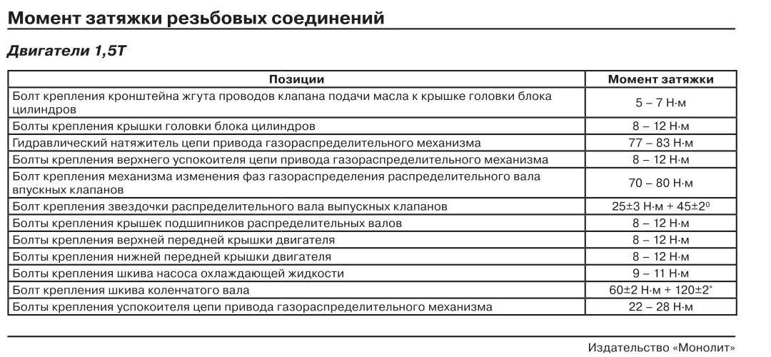

На колен валу есть шпонка и ни как больше !!!!!!!!!!!!!!!!!!!!!!!!!!!! Учите матчасть!!!
Юрий, видимо вы не разбирали переднюю крышку...
Шпонок нет ни на КВ, ни на впускном и выпускном распредвалах, ни на впускном распредвалу где стоит сигнальный диск.
Все болты затягиваются определенным моментом. В частности болт коленвала - 60-62Н/м + 120⁰ доворот и никак иначе.
И думаю что этот "перескок" является ненадлежащим затягиванием болта коленвала.
Предполагаю, что это тоже одна из причин сбивки зажигания.
Вообщем учим мат.часть!))
  • Screenshot_2025-08-16-11-16-31-479_com.picsel.tgv.app.smartoffice-edit.webp
    67,4 KB · Просмотры: 148
