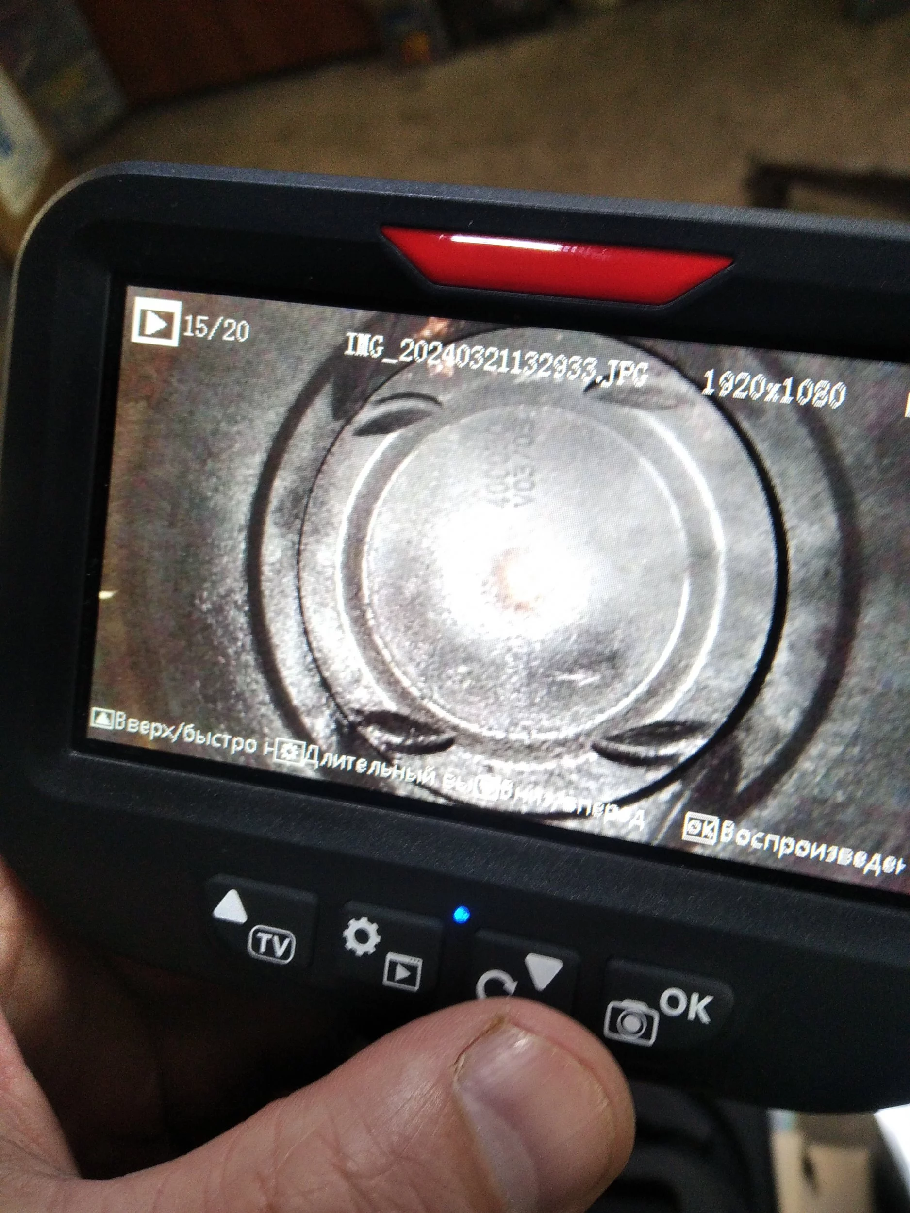

Машина (Зоти Т600 1,5 механика) стала заводиться на горячую с высоких оборотов 2,5 тысячи и медленно падает в течении 5 секунд. Так же замечено поднятие температуры двигателя на одно деление выше нормы на приборке. Было в один момент троение двигателя. Потом загорелся чек.
Возможно плохой бензин. При половине бака было заправлен полный бак 95 и трассовый пробег более 400км. с остановками. Но когда уже осталось пол бака замечена данная неисправность. Оставили машину в СТО для диагностики. Займутся только после завтра. И возможно не смогут выявить причины. Может кто сталкивался с подобным? При включении кондея вентиляторы включаются. При поднятии температуры зафиксировать включение вентиляторов радиатора не получилось, на тот момент уже оставили машину.

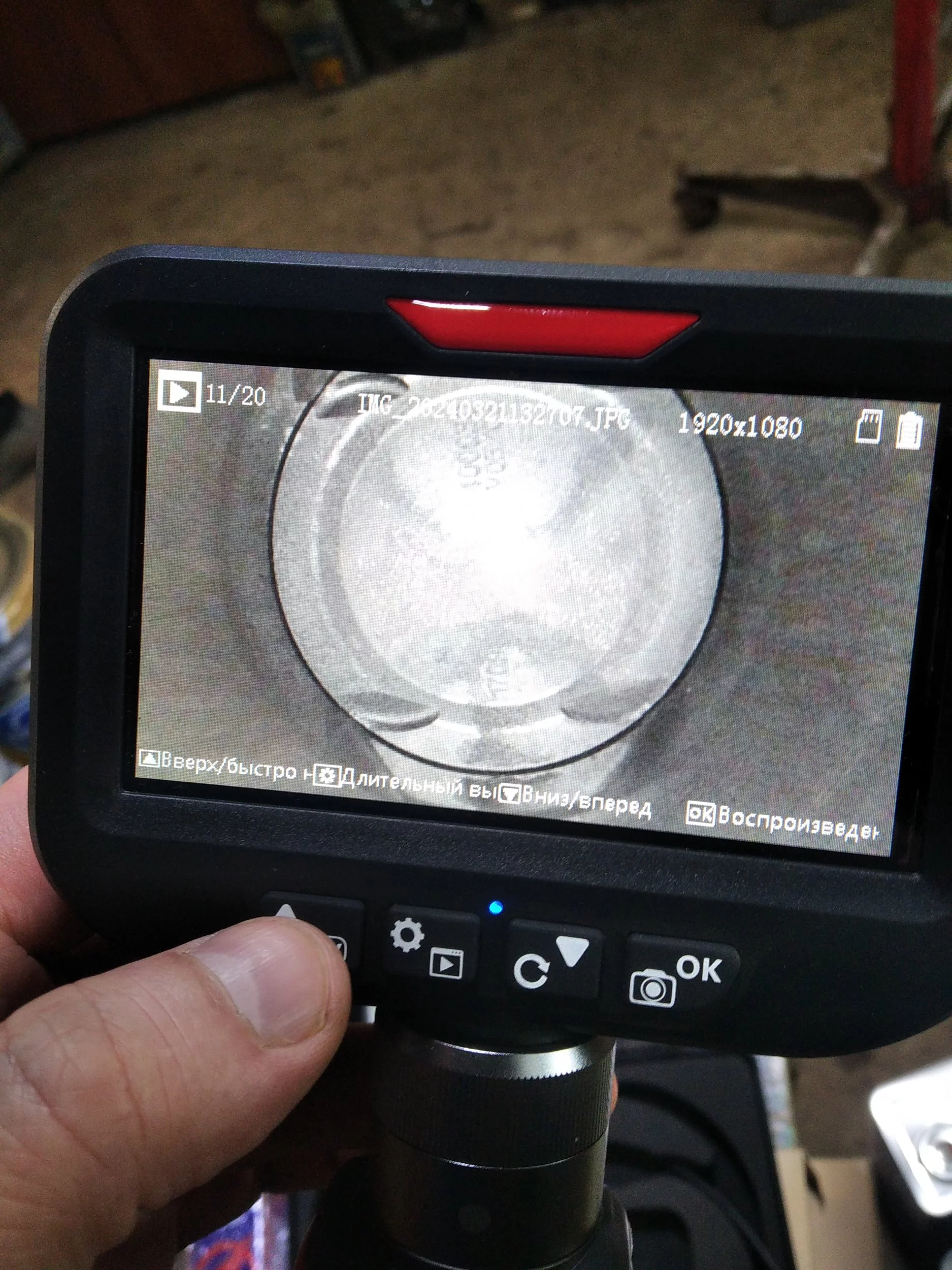

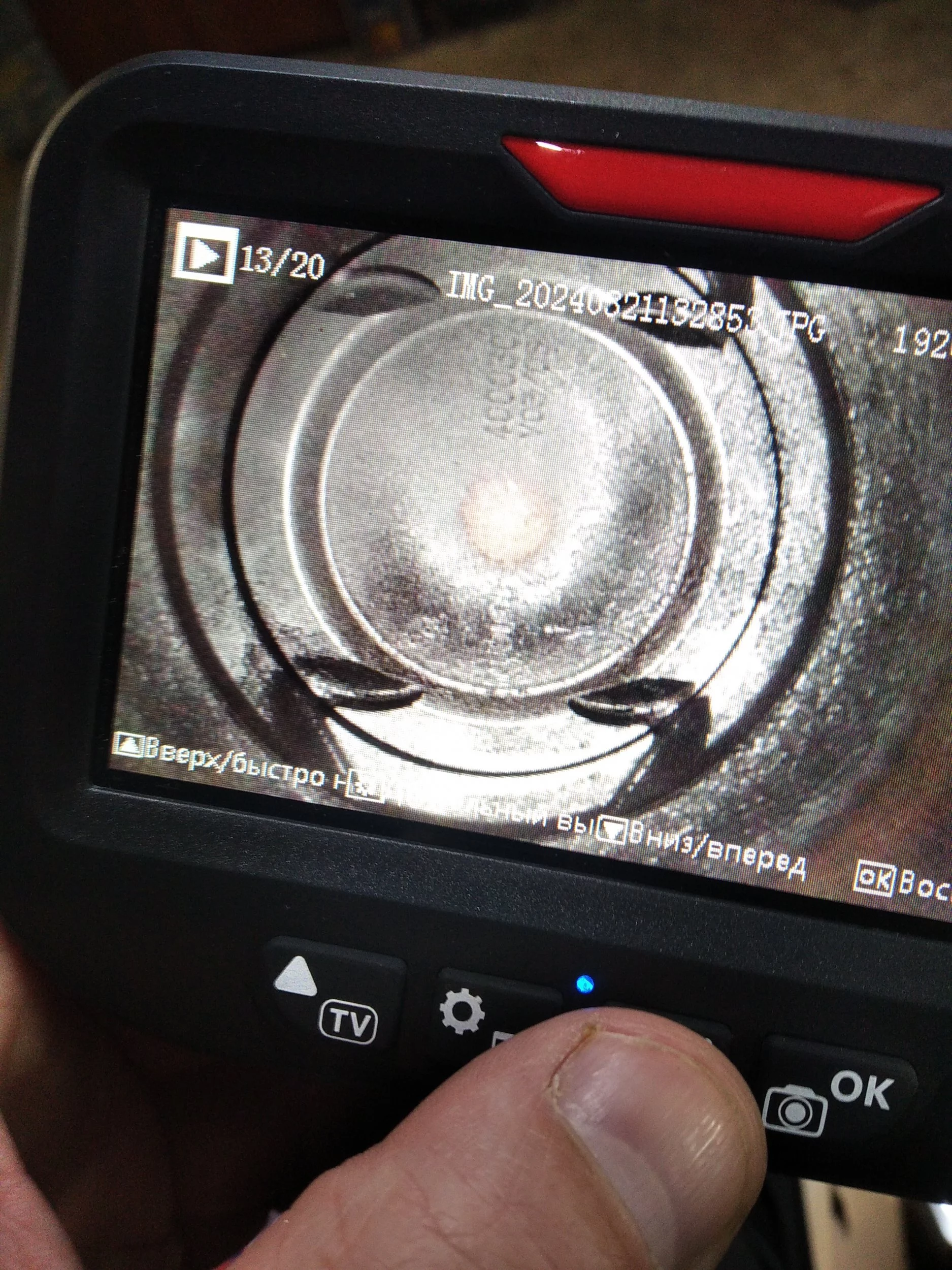

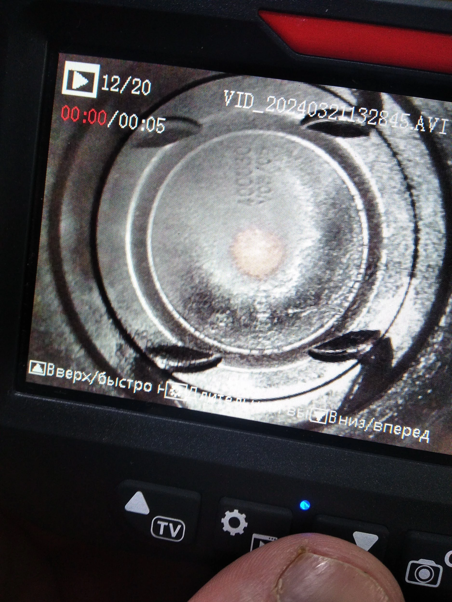

Доброй ночи))) у меня эти симптомы были на 72000 тысячах. Потом само прошло. сегодня 4 цилиндр прогар компрессия 0 ))) пробег 87050 т. км. вот радуюсь что новый движок покупать)))) . Смотрите сразу эндоскопом в сервисе 4 цилиндр. Много у кого такая беда!
Если 4 цилиндр блестит, то беда!
На самом 4 цилиндре и мало отверстий для ОЖ на ГБЦ , он и страдает в первую очередь.

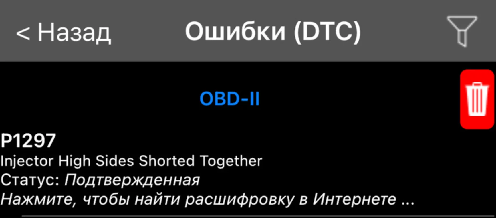

Прочитали ошибки. Ошибка P1297.
Никаких не исправностей не нашли. Скинули ошибку. Вроде все нормализовалось. Высокую температуру объясняю тем, что ехали по плохой улице с плохим дорожным покрытием очень медленно, решетка радиатора закрыта мелкой сеткой от насекомых. Видимо следствие этой мелкой сетки.
До скидывания ошибки на холодную запустилась нормально. После прогрева запуски были с завышенными оборотами как и ранее.

Узнайте у них про компрессию делали или нет СРОЧНО. СЕРВИС. симптомы на подсос, если они подсос патрубков не обнаружили то он где то внутри двигателя! смотри компрессию и она всё покажет по ЭТОМУ МОТОРУ!!! А лучше эндоскопом в автосервисе воспользоваться услугой, посмотреть мотор внутри, как там дела. И будете спокойны!
Хотя эндоскоп может не выявить! Так как у меня начел прогарать в районе маслосьемного кольца.

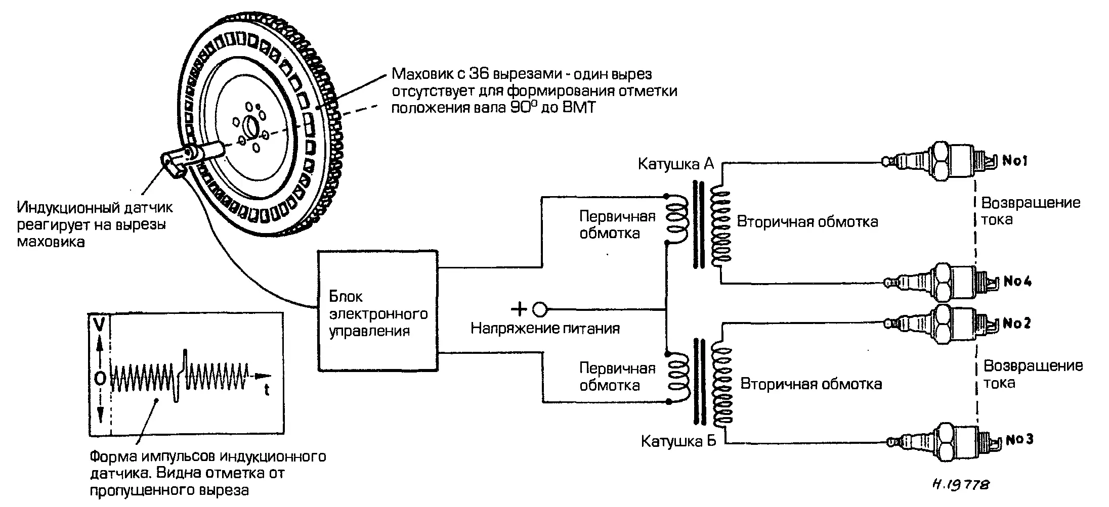

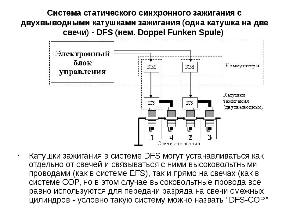

Победил пропуски зажигания. Если кратко опыт, то выставляйте строго одинаковые зазоры на свечах и пользуйтесь высоковольтной изоляционной смазкой для свечей. Если подробнее, то вот: Весной купил Зотю 1,5 МКПП. Пробег 100 000. Выпуск конец 2017г. Еще в салоне при тест драйве она тупила при резком разгоне. Почистили свечи, вроде поехала. Рискнул, - купил. Через пару недель опять начались дёрганья при резком разгоне, потом всё хуже. Если очень плавно разгон, то плавно идёт, чуть придавишь газ, - идут провалы тяги (пропуски зажигания) в диапазоне 2000 - 2500 оборотов двигателя, дальше нормально разгоняется. Сыпались ошибки: чаще всего P0321, но периодически и другие: P0300, P0302, P0304, P0342. Менял свечи, провода, катушки зажигания, менял датчик распредвала, - симптомы и ошибки менялись, но проблема не решалась. Уже подискивал комплект ГРМ менять, думал может там метки криво или ещё что. Победил так: Посмотрел схемы, оказалось, что у нас система зажигания DIS(англ.) (DFS (нем.)) - это когда одна катушка на две свечи, соединённые последовательно. Пробой идёт по сути через два зазора двух свечей, соединённых последовательно. Соответственно, при разных зазорах на свечах происходит неравномерное перераспределение искры между свечами. Эта система зажигания очень критична к одинаковости характеристик пар свечей, которые от одной катушки питаются. Важна одинаковость зазоров. Что я сделал: Вынул свечи, отмочил ночь в мыльном растворе, хорошенько помыл их со щёточкой, верхние белые изоляторы внимательно отмыл от следов (ниточек) пробоя, продул, высушил на батарее. С помошью щупа для зазоров и деревянной киянки точно выставил зазоры на всех свечах 0,8 мм. Почистил колодцы свечные. Заказал на ОЗОН Консистентную высоковольтную смазку для свечей, смазал ею верхние изоляторы свечей и соски катушек и проводов изнутри, собрал. Почему смазку, - потому что заметил, что резиновые соски отлиты с явно выраженным продольным швом от разъёмной матрицы отливки и про герметичность посадки на изолятор говорить не приходится. Всё это за раз сделал. И ву-а-ля! пропали дёрганья, пропал тупёж при разгоне, пропали ошибки. Три месяца - полёт нормальный, тьфу три раза через плечо. Пользуйтесь у кого похожие симптомы. P.S. Ещё пока возился с зажиганием, заметил что соски катушек ощутимо короче, чем соски проводов и закрывают изолятор свечи меньше, чем на половину, стал подбирать подходящие соски на замену, но вроде и так проблем нет, пока расслабился. Всем лёгких решений! Удачи!
