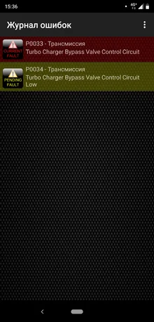

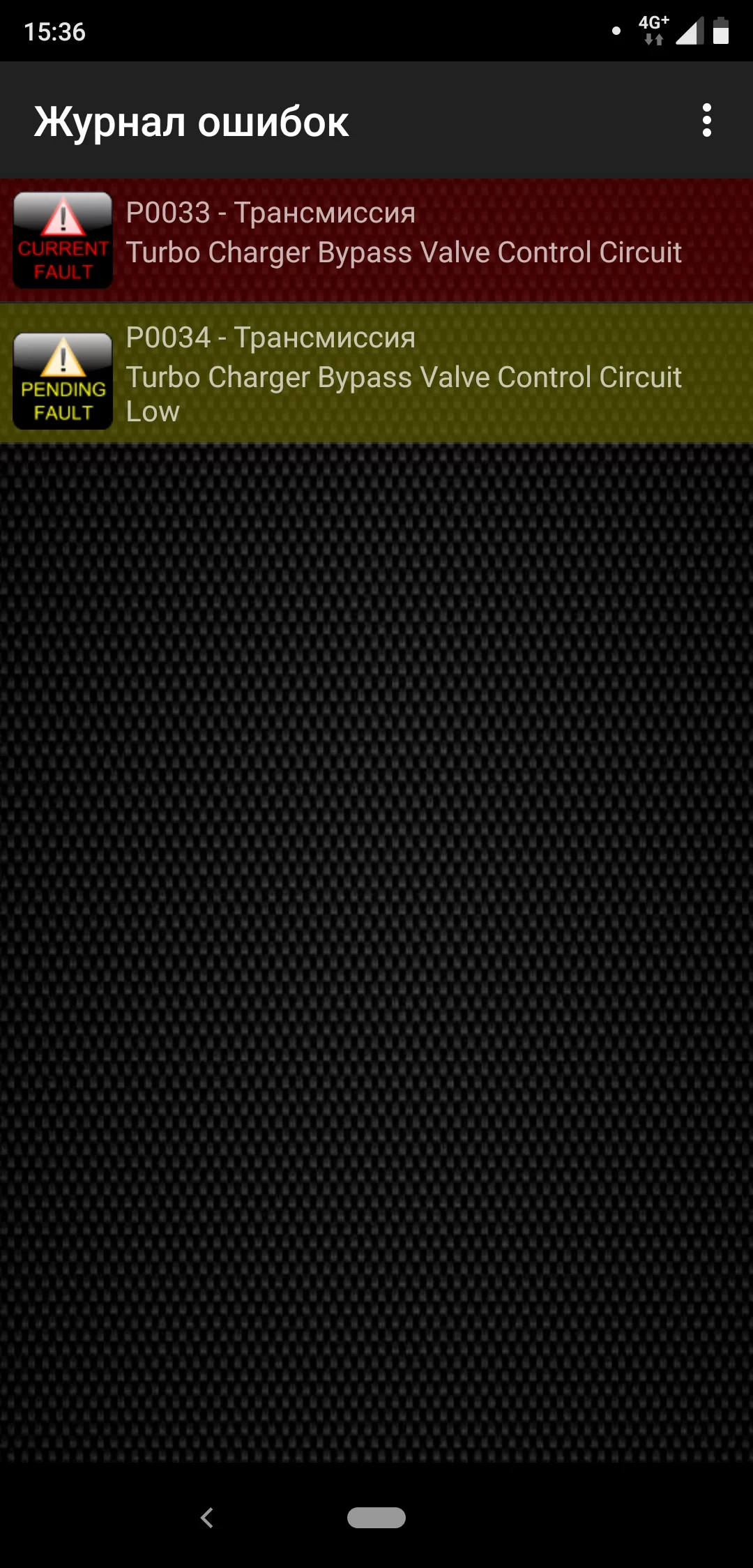

Привет всем. Вчера загорелся Check Engine. Вроде сбросил ошибку, сегодня опять, что может быть . Турбина работает
    164,5 KB · Просмотры: 309
Подкапотку случаем не мыл накануне?
Нет не мыл. Просто загорелась на ходу, а машина как ехала так ехала. Ни каких признаков чтоб по другому работала машина
Аккум скидывали? Я имею ввиду чтобы сбросить чек
Аккумулятор нет. Скидывал ошибку через обд
Если ещё загорится попробую скинуть аккуи
Скинул аккумулятор всё равно горит чек
Придется к дилерам ехать . Интересно если гарантия на турбину?

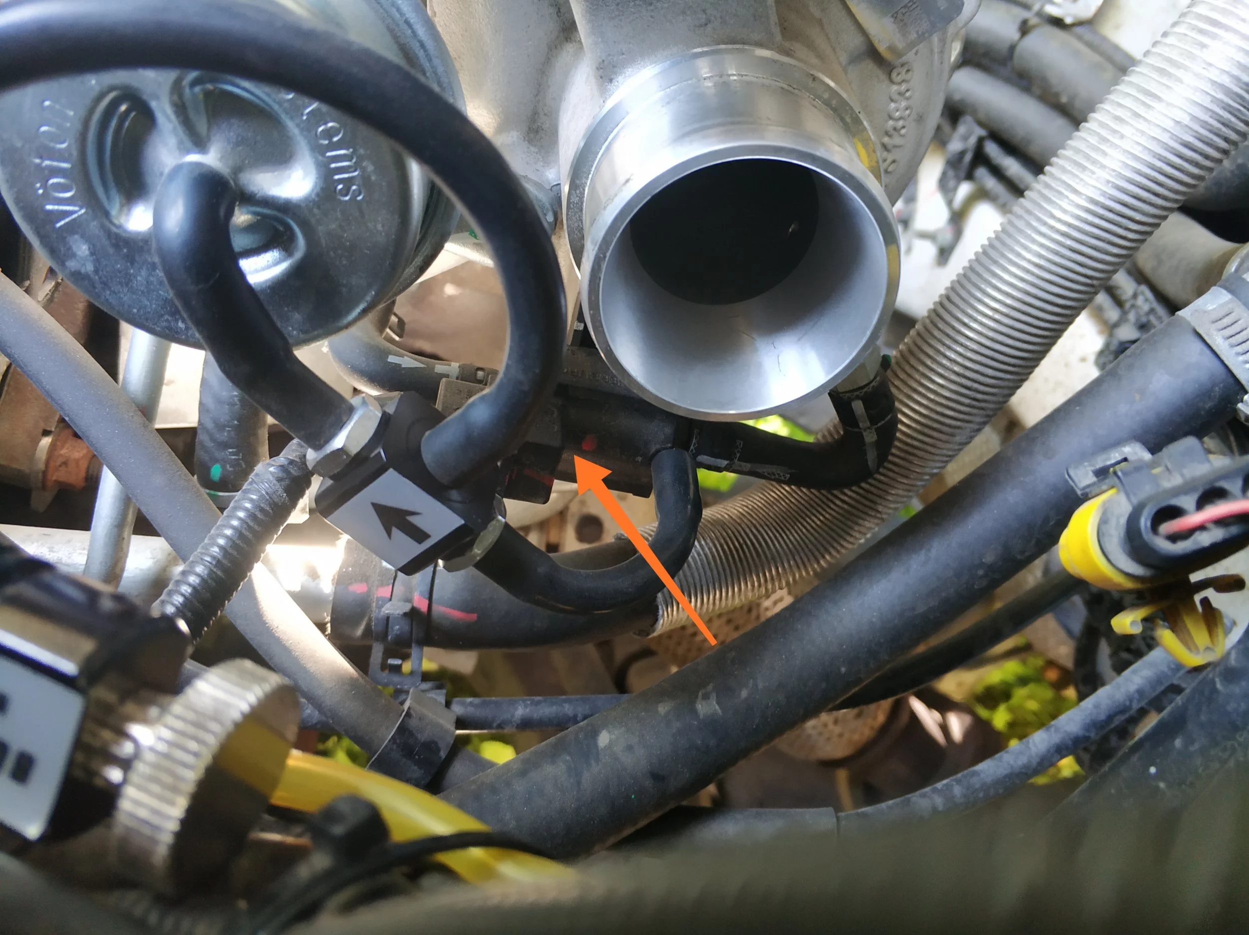

Так вы же вроде пишете что турбина работает? Это может датчик какой или контакт плохой...

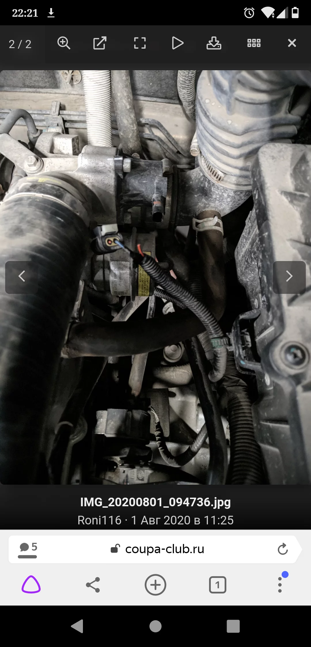

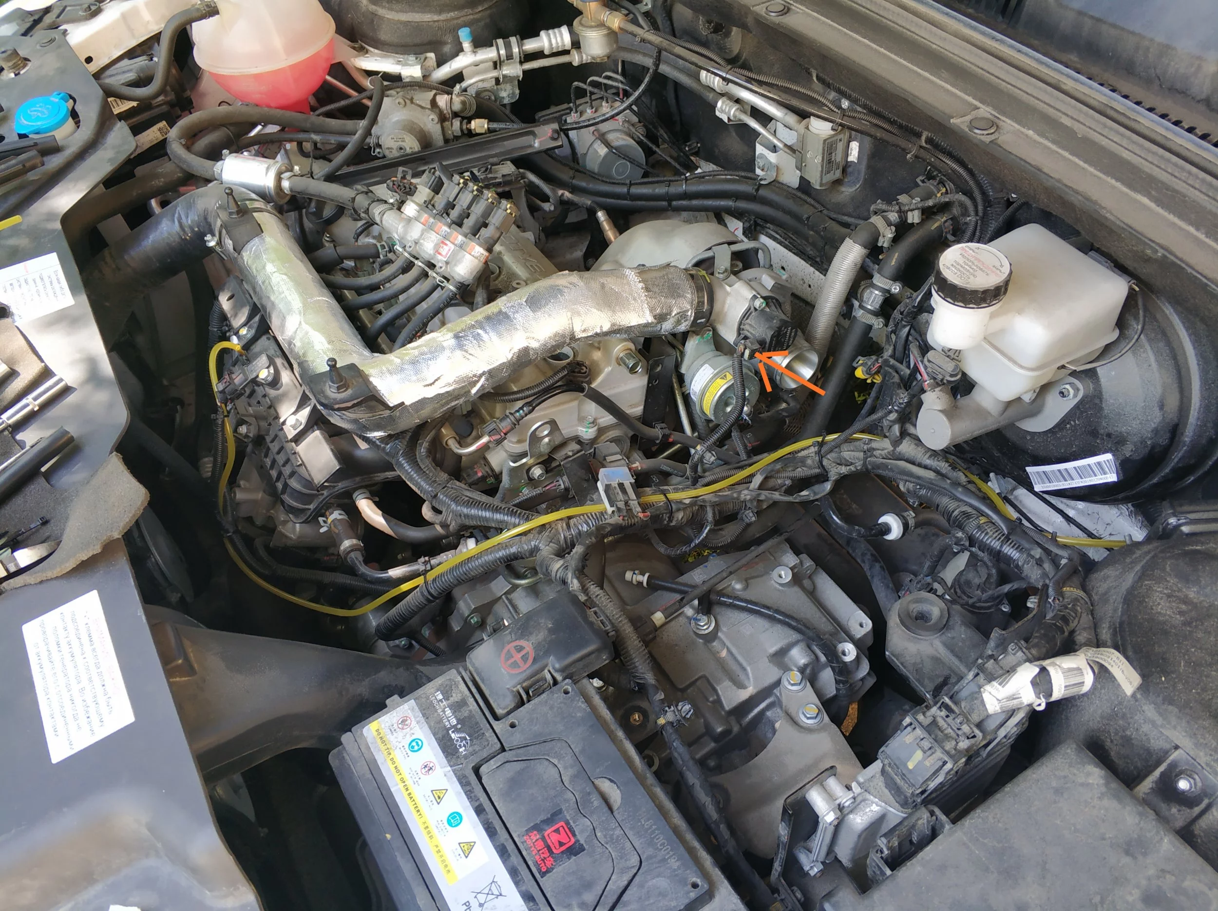

Проверь разъем на фото
Спасибо. За информацию

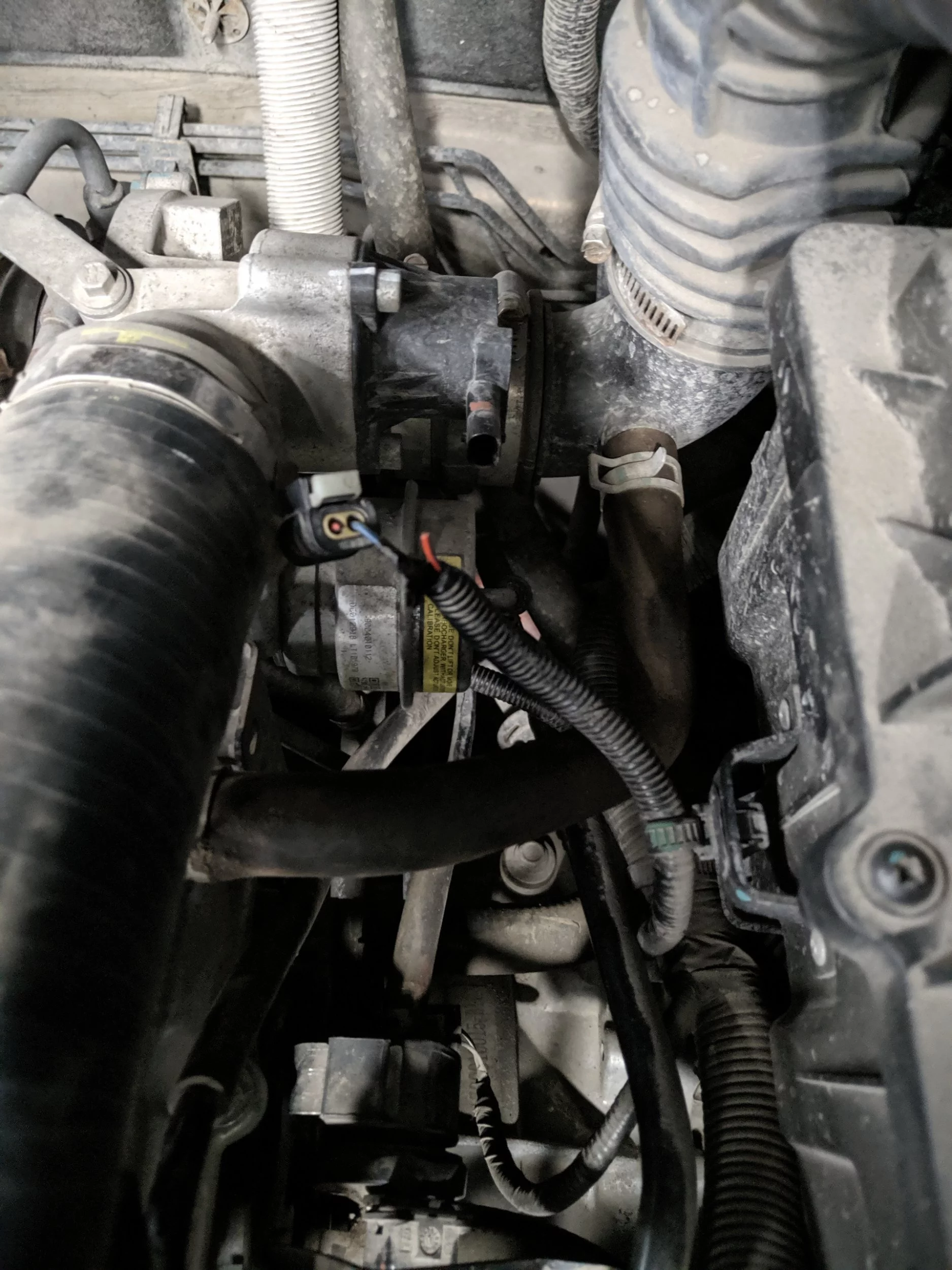

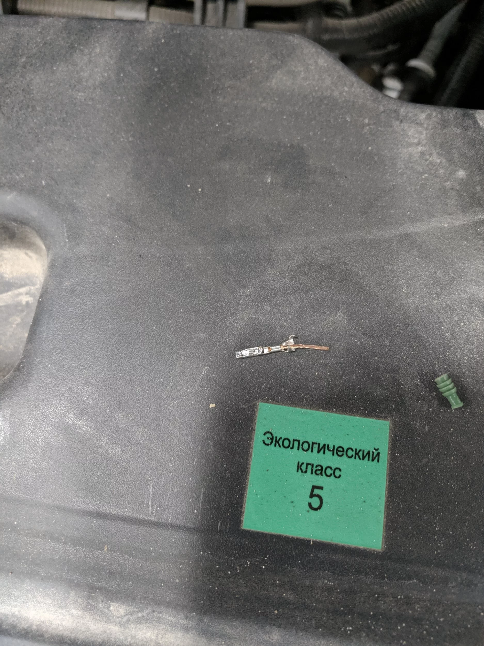

Всем привет. Опять загорелся чек и пропала тяга, сегодня заехал к дилерам, все устранили по гарантии. Обрыв провода внутри кожуха и контак сломанный внутри фишки
    690,7 KB · Просмотры: 346
    371,8 KB · Просмотры: 350
Сами наверное на ТО и накосячили
Думаю, что тоже в сервисе сломали и не признались
Так honest же именно на этот разъем и указал выше на фото?
Ну да я проверил, на вид все норм было и вытаскивал вставлял, причина внутри фишки контакт пополам сломался, то контакт был то нет

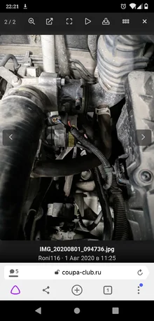

Привет всем. У меня опять та же проблема обрыв.
Обрывает под корень
Это старая фото , сейчас только другой провод
