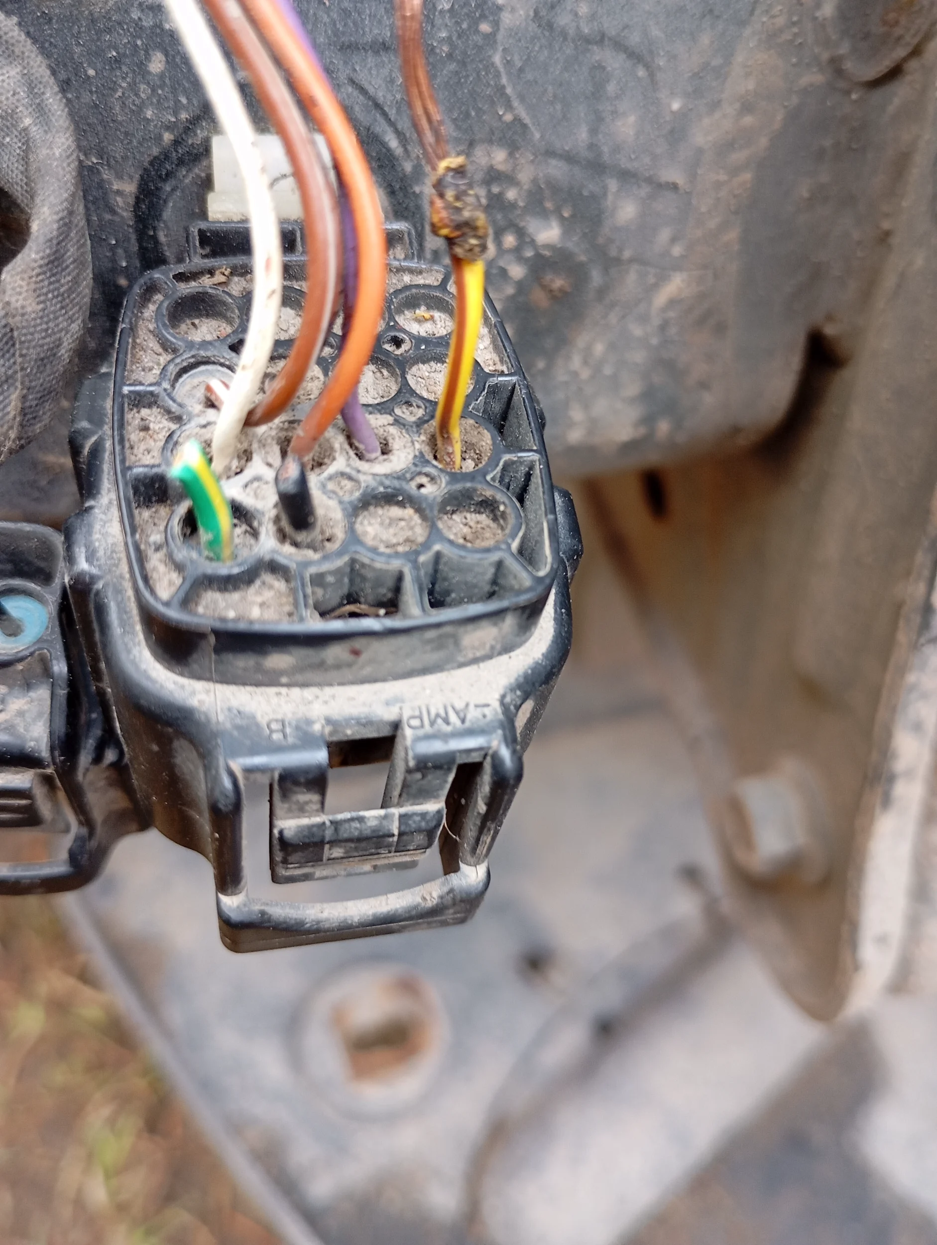

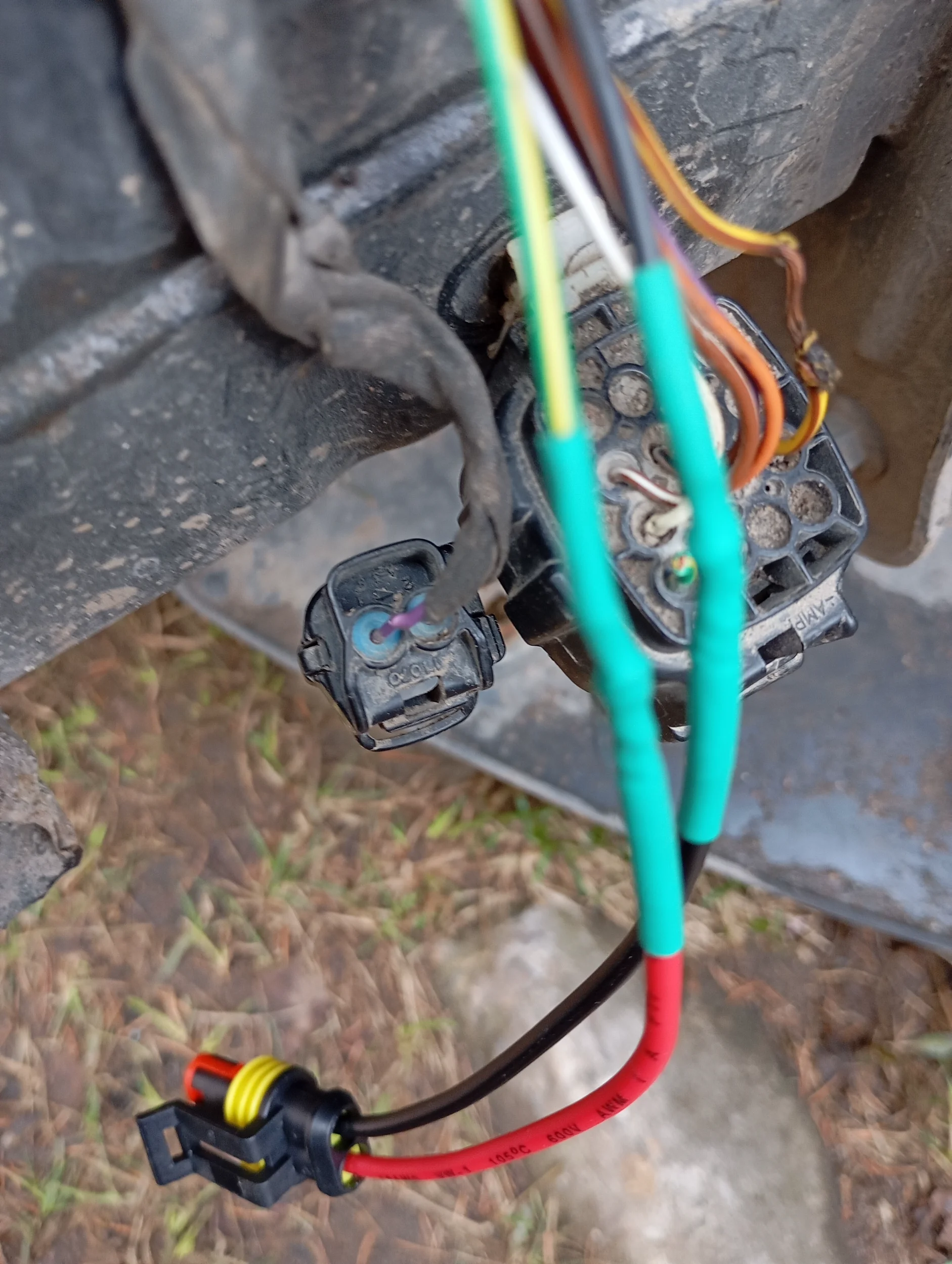

Если кому интересно сегодня поставил и подключил туманки передние комплектация у меня без туманок и подрулевой переключатель только на задние туманки.
Подключал через квадратный разъём под бампером провода в разъеме жёлтый +, чёрный рядом - кнопку отдельную подключил к подрулевому переключателю в фишку + к коричневому с чёрной полоской, - чёрный появился индикатор передних туманок реле и пред штатные все работает.

Здравствуйте, всё делал по вашему описанию только вы перепутали наверное цвет проводов, рядом с чёрным - зелёно/желтый +. А так всё правильно. Подключал без кнопки замкнул не вынимая провода из колодки коричневый-черный с черным проводом. В итоге получается включаешь габариты и автоматом включаются противотуманки. А так Спасибо за информацию очень помогло
