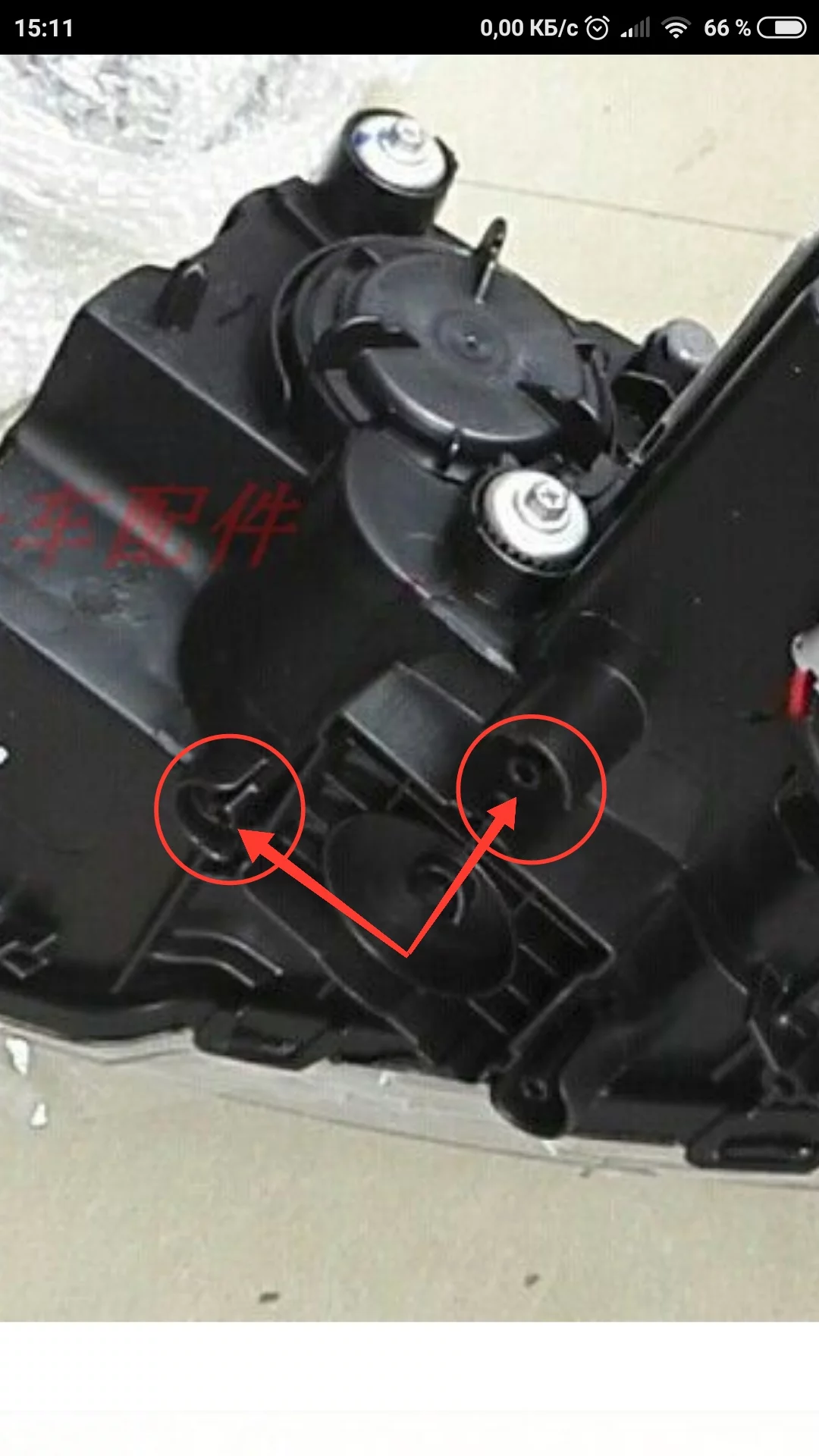

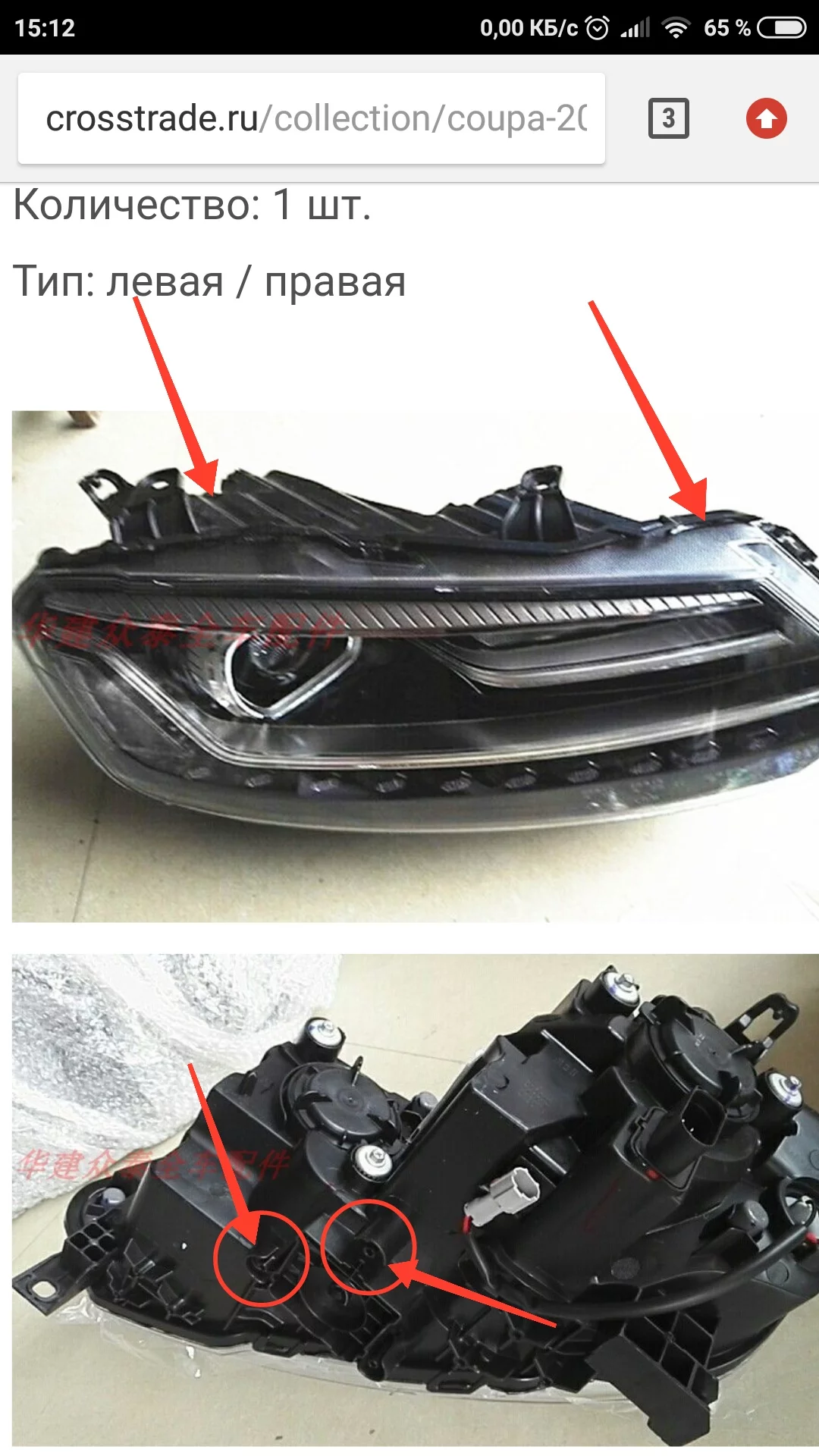

Мне кажется нашёл решение проблемы, вообщем так, на каждой фаре торчат оказывается 4 вентиляционных отверстия. Я думаю ну кого хрена потеют именно где дхо, а в верхней части всё нормально да потому что два верхних как раз обеспечивают нормальную скорей всего вентиляцию, а вот нижние и всасывают всю влагу. Короче надо глушить их вот только как добраться до туда хз. У кого есть гараж попробуйте пожалуйста заглушить эти отверстия снизу а верхние не трогайте. Надо на практике проверить. Сама фара должна легко сняться, удачи отпишитесь обязательно.

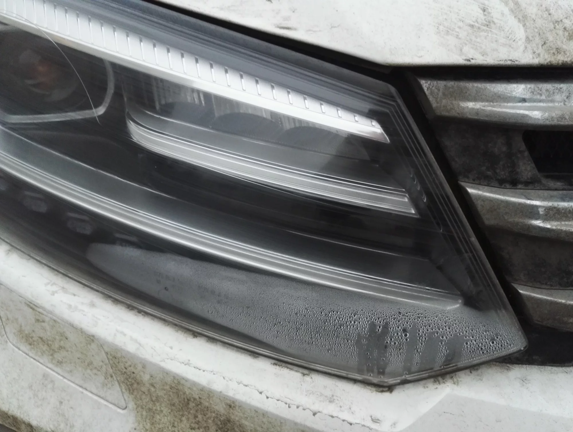

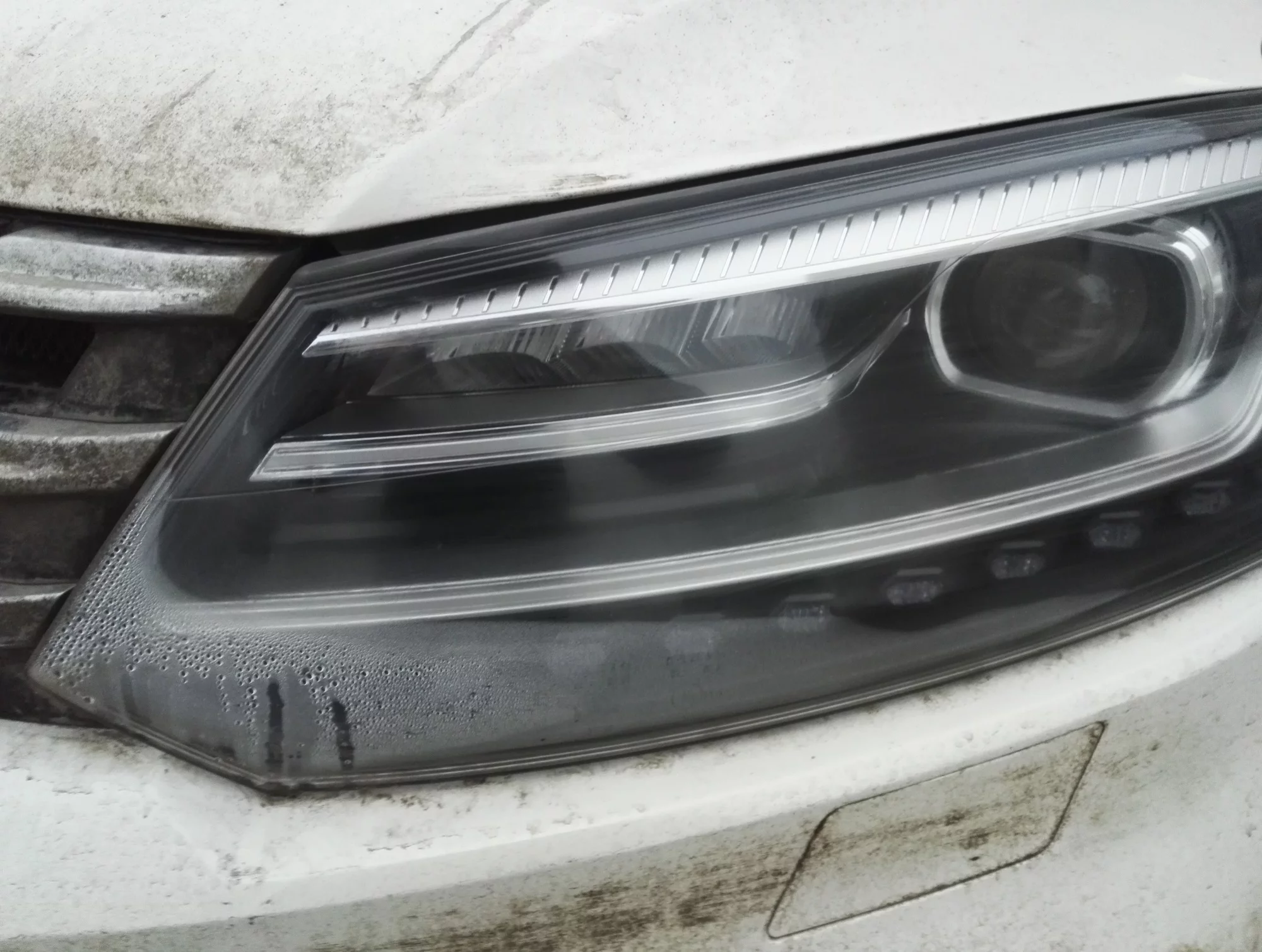

Аналогичная ситуация. Запотели фары в купе сразу после выезда с салона, по линии лед-полоски, пока по совету форумчан буду ждать месяц, а потом наверное к дилеру...
