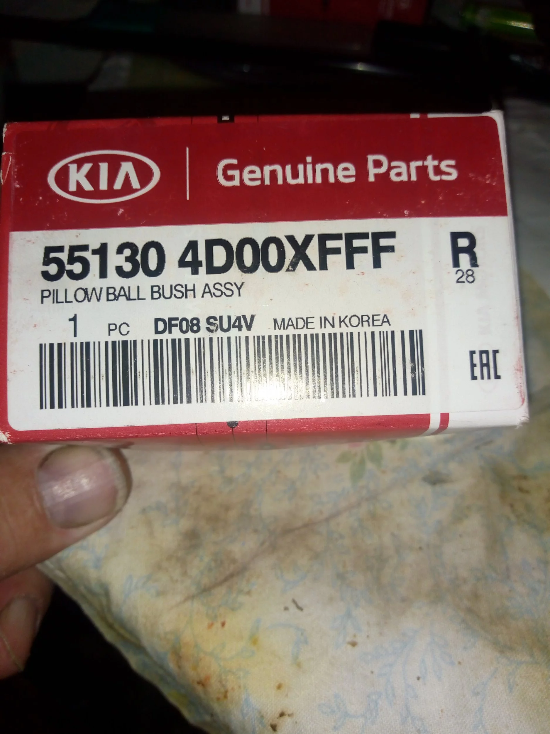

Сегодня съездил в гаражный сервис недалеко от офиса. Мастер пощупал всё монтировкой, покачал и поделал прочие манипуляции. Ничего не нашёл. Все сайлентблоки хорошие. Говорю ему: "Колесо ногой толкнешь, появляется звук. Второй раз толкнешь, уже звука нет. Машина постоит, звук при толчке снова появляется". Начал качать колеса из стороны в сторону. В итоге пришёл к выводу, что надо менять задний плавающий сайлентблок цапфы. Вся остальная подвеска в норме.
На форуме посмотрел пишут, что подходит от Санта Фе. Hyundai/Kia сайлентблок кулака поворотного заднего плавающий нижний 55130-4D000FFF или 55130-4D00XFFF. Если кто в курсе, подскажите плиз те ли каталожные номера, чтоб правильные купить.
Лови!
    249,1 KB · Просмотры: 112
Ну хуже не будет! Отпишись по факту! Я ездил в джи драйф на Нефтяге, приговорили задний с.б. переднего рычага! Плавающие в норме, хотя я их мазал маслом!
В общем проблема была в левом плавающем сайлентблоке задней цапфы. Вчера поменял в гаражном сервисе. Сняли и поставили аккуратно. Левый был в удручающем состоянии. Развал-схождение делать не надо. Звук ушёл на 99%. Сейчас иногда слышен слабый звук. Предполагаю, это правый плавающий потихоньку накрывается. Со временем поменяю и его. Цена вопроса - 550 руб сайлентблок + 1000 руб. за работу. Купил китайский заводской "Фебест". В прилагаемой инструкции написано, что должен ходить 60 000 км.:) Посмотрим...
