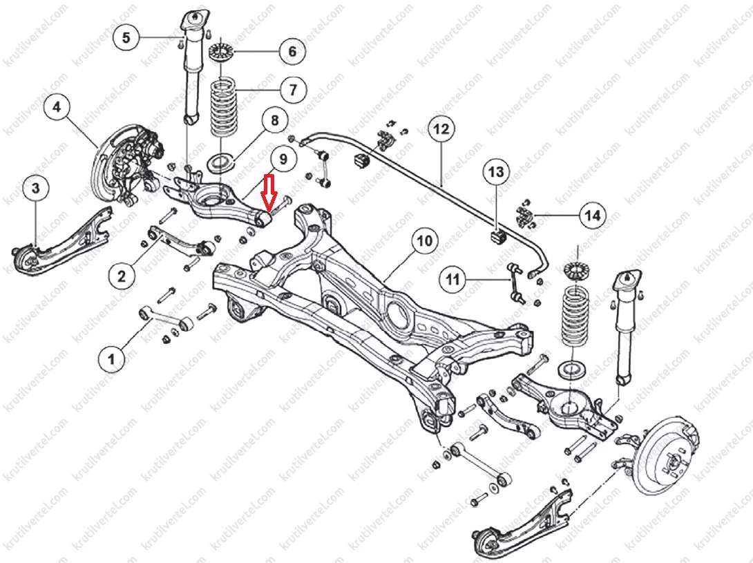

У меня тоже стуки в задней подвеске были. Нашли, что звук издает задний нижний поперечный рычаг. С салентблоками заморачиваться не стал, заменил целиком оба рычага. И когда сняли их, то причина была банальная. Болт, что крепит этот очаг, тот что дальше от колеса был весь в ржавчине и уменьшился в диаметре где то на 1-2 мм. Оттуда и громыхание было
Похоже болты по кругу у машины менять надо:) Не знаешь параметры болтов которые установили? Менялся болт, что красной стрелкой отмечен? Артикул рычага, если можно тоже сбрось на будущее.

Нет. Рычаг под номером два. Болт не замерял даже. Зашёл в магазин автозапчасти со старым болтом, мне дали 2 вида. Выбрал где резьбы поменьше. Потому как 6а старом почти половина болта с резьбой соприкасалась со втулкой саленблока, там то её и разило сильно. Резьбы не осталось

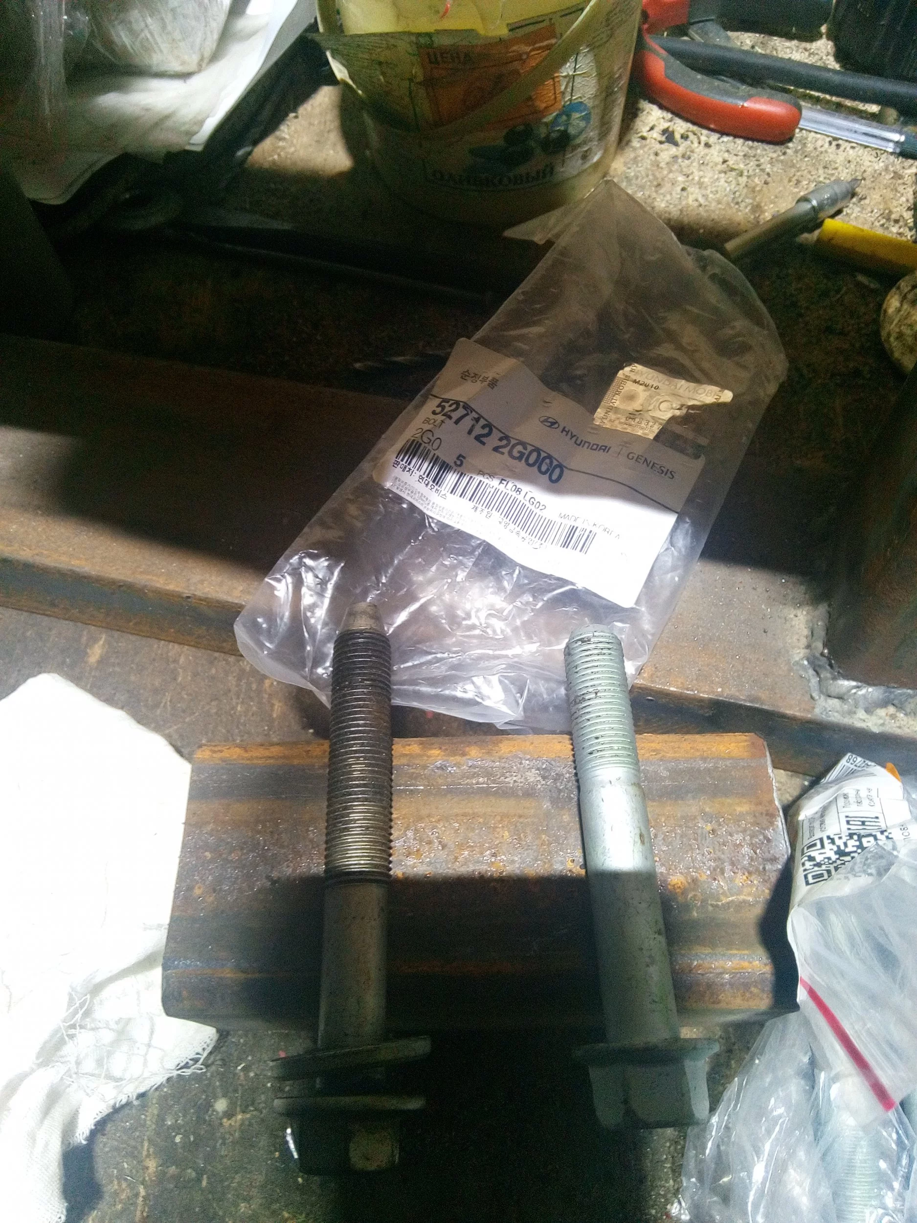

Алексей, приветствую
52712 2g000 в одном магазине пишут, что это болты М12, в другом по этой маркировке определяется как М14*1,5*85 . Длина 80 подойдет?
Я уже всё поменял, иначе и не писал бы. Болт М14. Стандартная наша гайка подходит.
    624,8 KB · Просмотры: 159
Болты не затянуты с завода!!!! Проверьте болты все сзади..
Болты протягивали ещё на первом ТО. Странная вещь - температура на улице около +30С, стуки ушли. Опустилась до +23С стуки появились. Что-то видимо расширилось, а потом сжалось снова... С дребезжанием другая проблема - при этих же температурах начало дребезжать в салоне, температура упала, дребезжание пропало...
