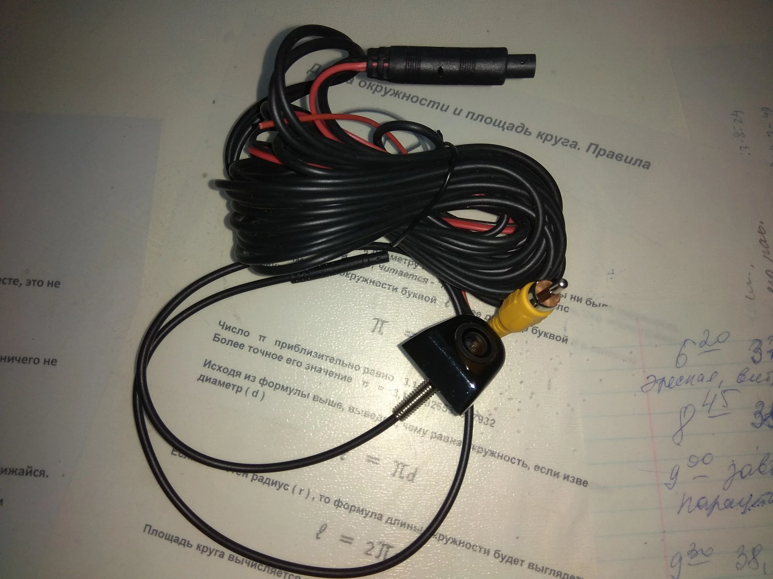

Я вот такую заказывал
2939
Но у меня ещё универсальная есть
US $5.90 32%СКИДКА | Isudar камера заднего вида видеокамера парктроник HD 8 светодиодный ночного видения 170 широкоугольный
