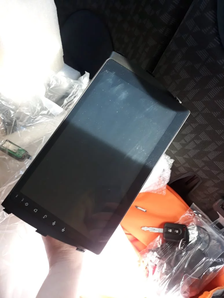

Я вчера получил мафон мекеде, в выходные займусь установкой.

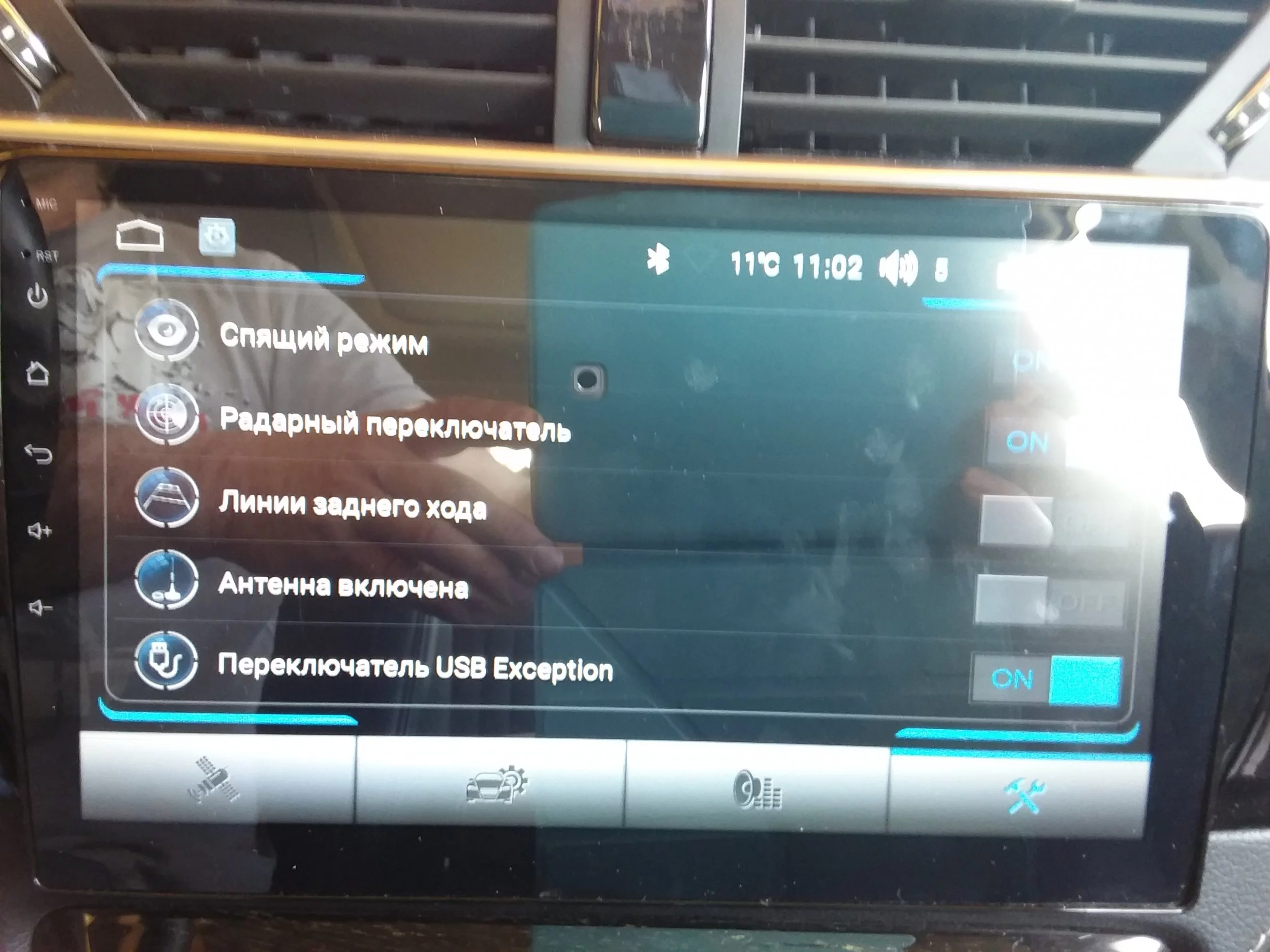

Товарищи, кто-нибудь подключал android-магнитолу к CAN-BUS? Получилось ли вывести индикацию патронников на ГУ? В гнуснопрославленном Teyes такая функция есть. Судя по эл. схеме, кан шина не приходит на прямую на блок парктроников, но присутствует на блоке "Combination instrument", к которому он подключен. Короче, дилемма...

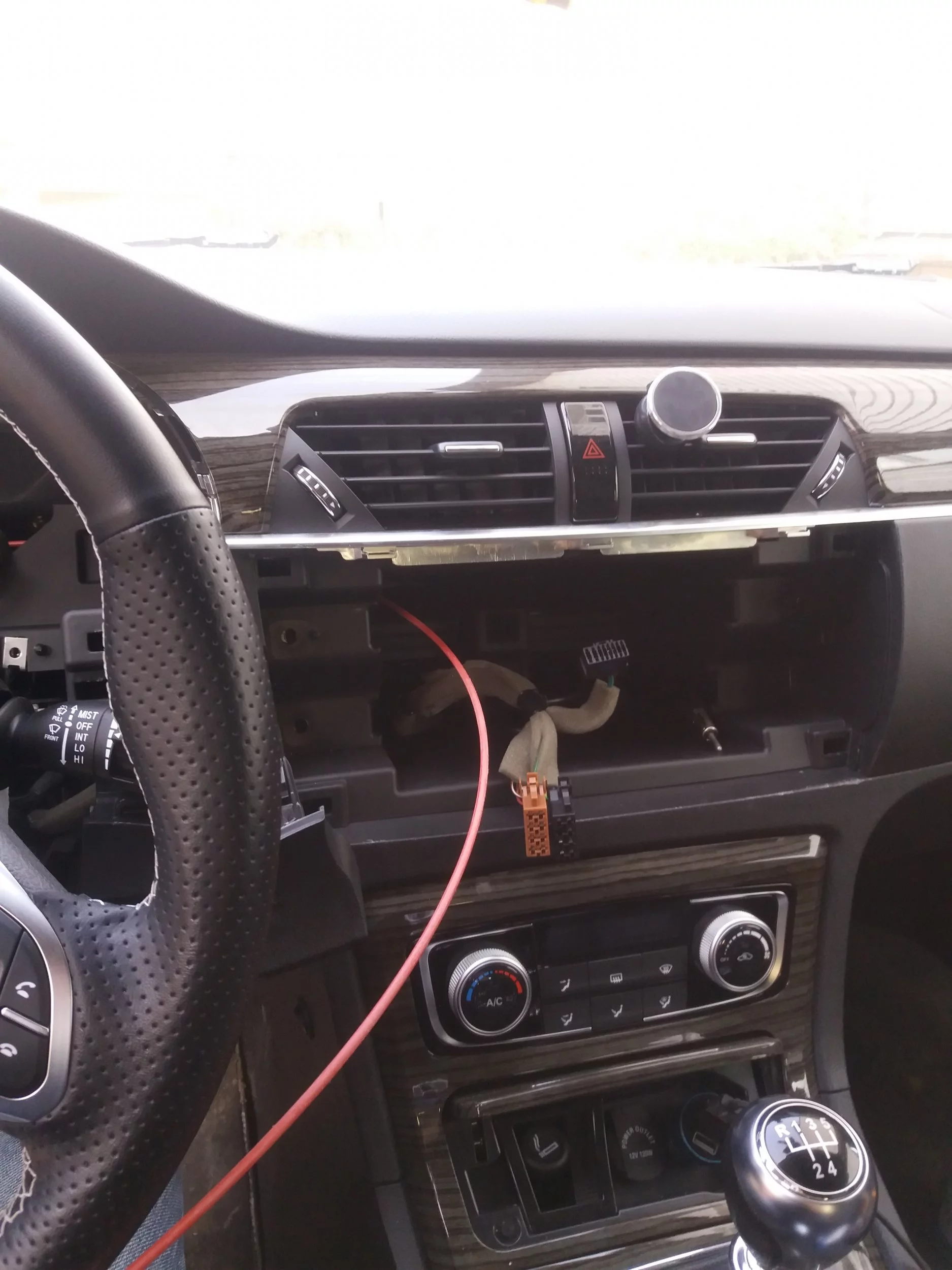

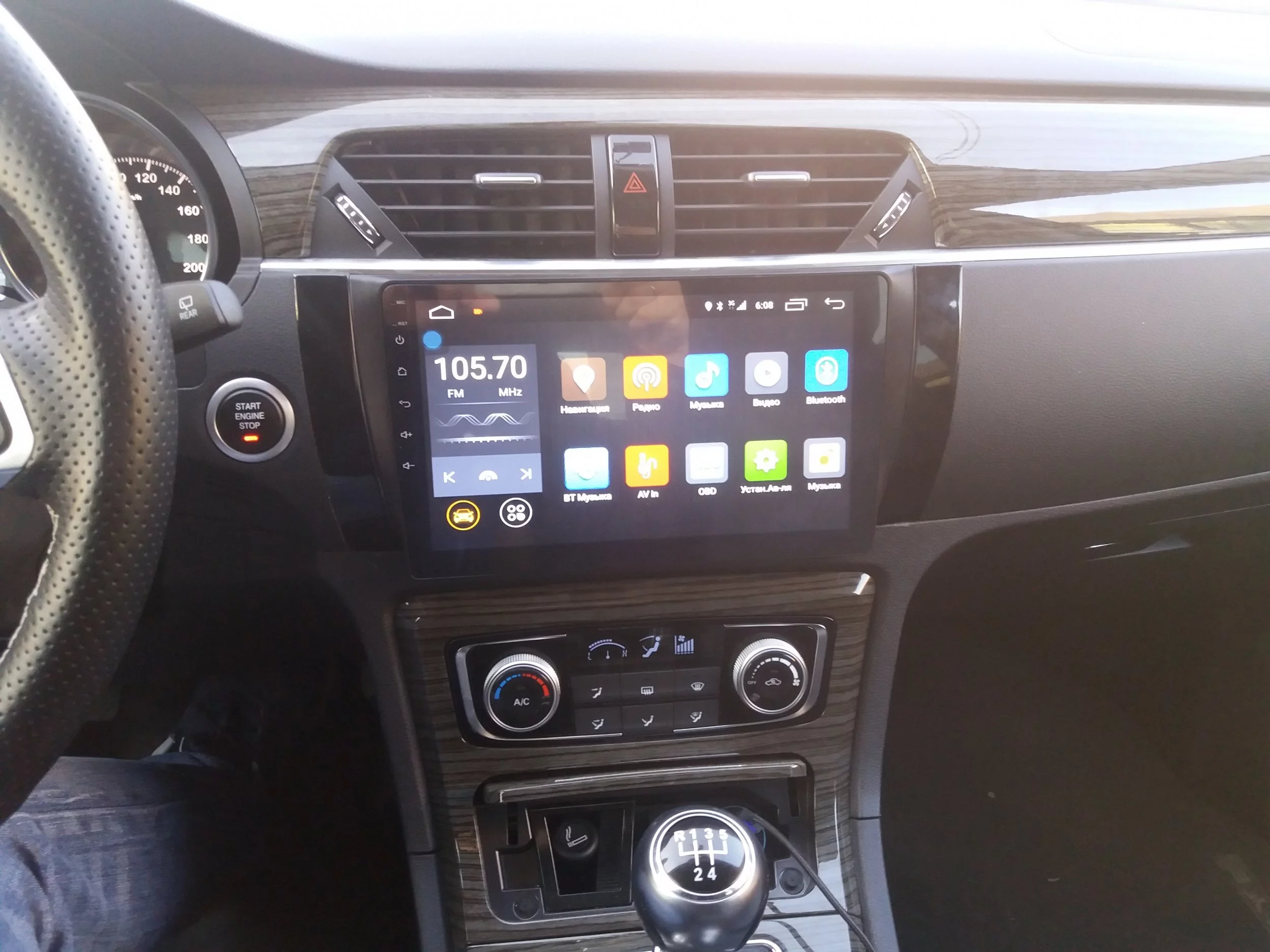

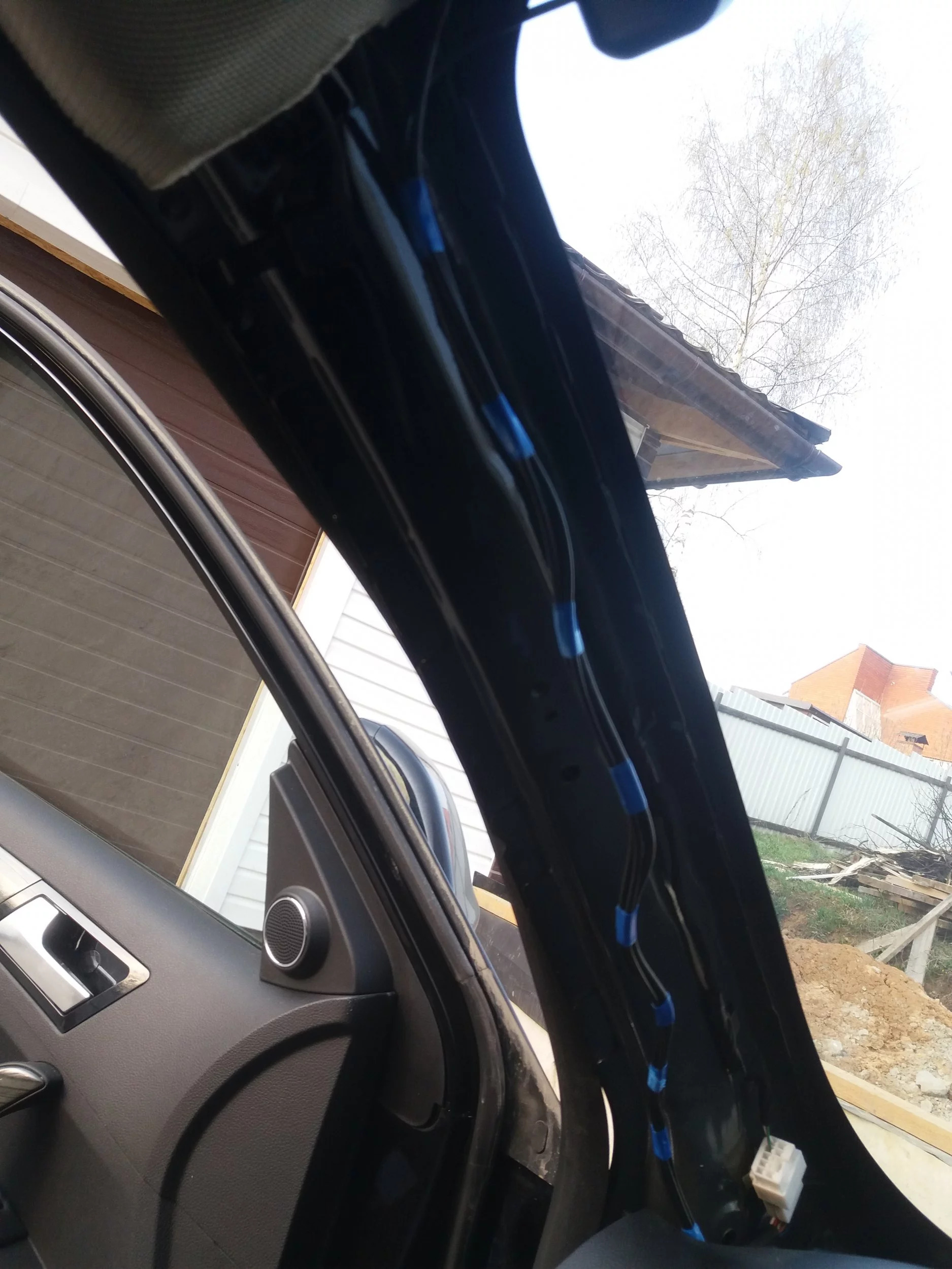

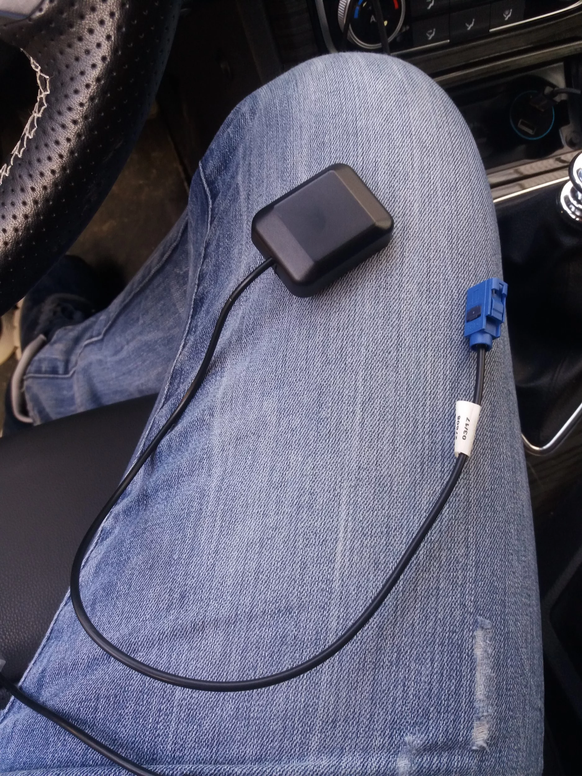

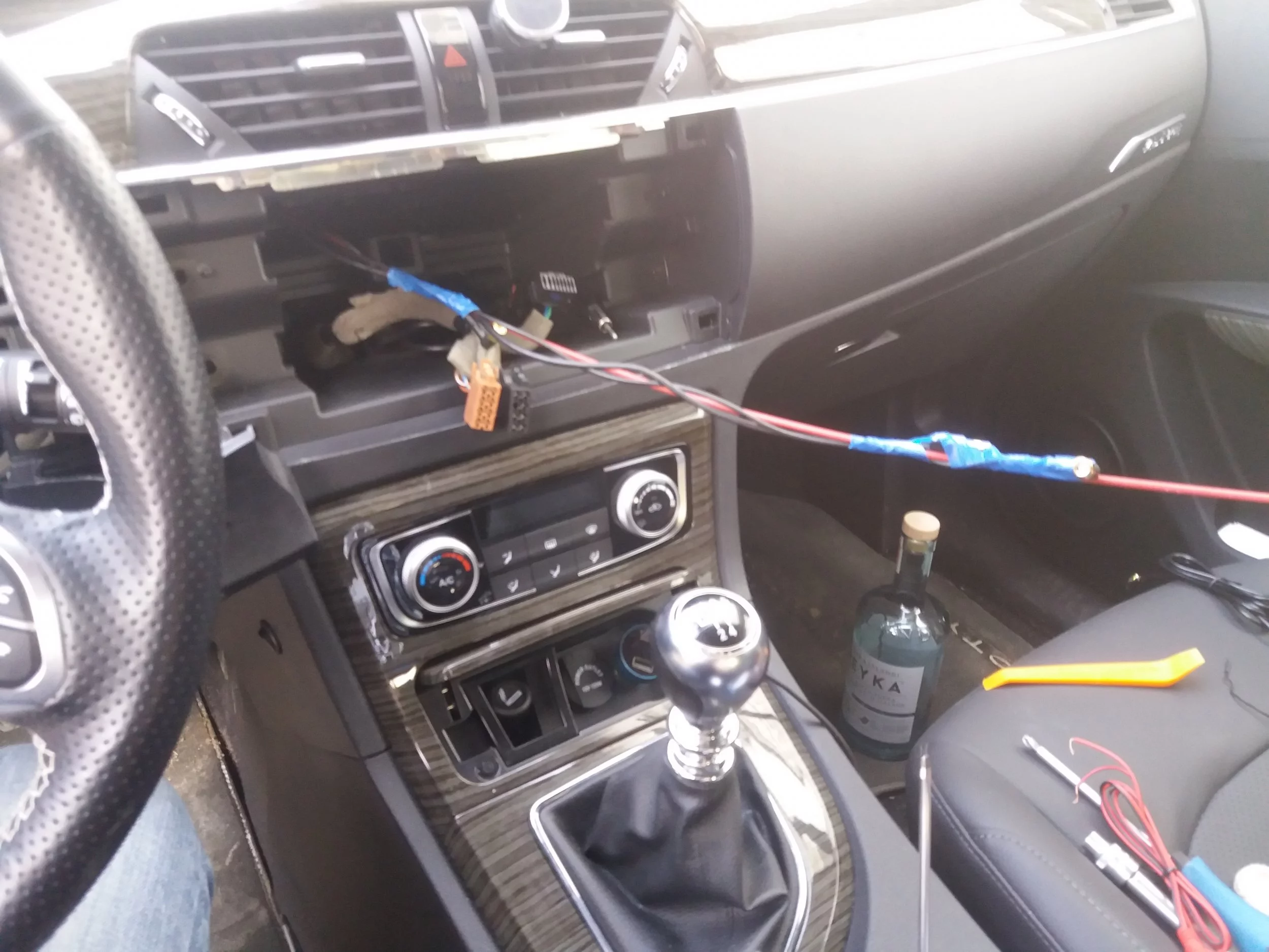

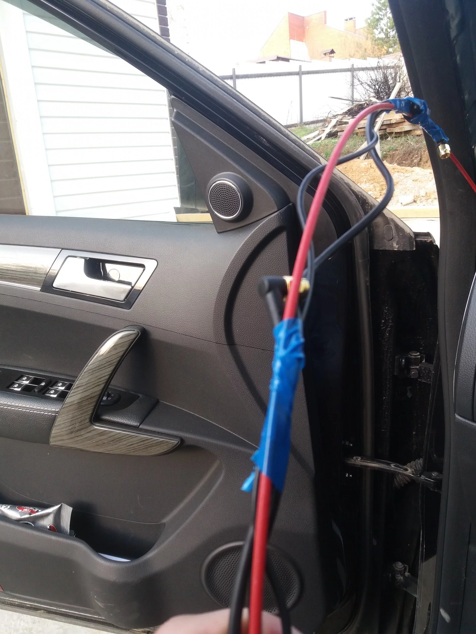

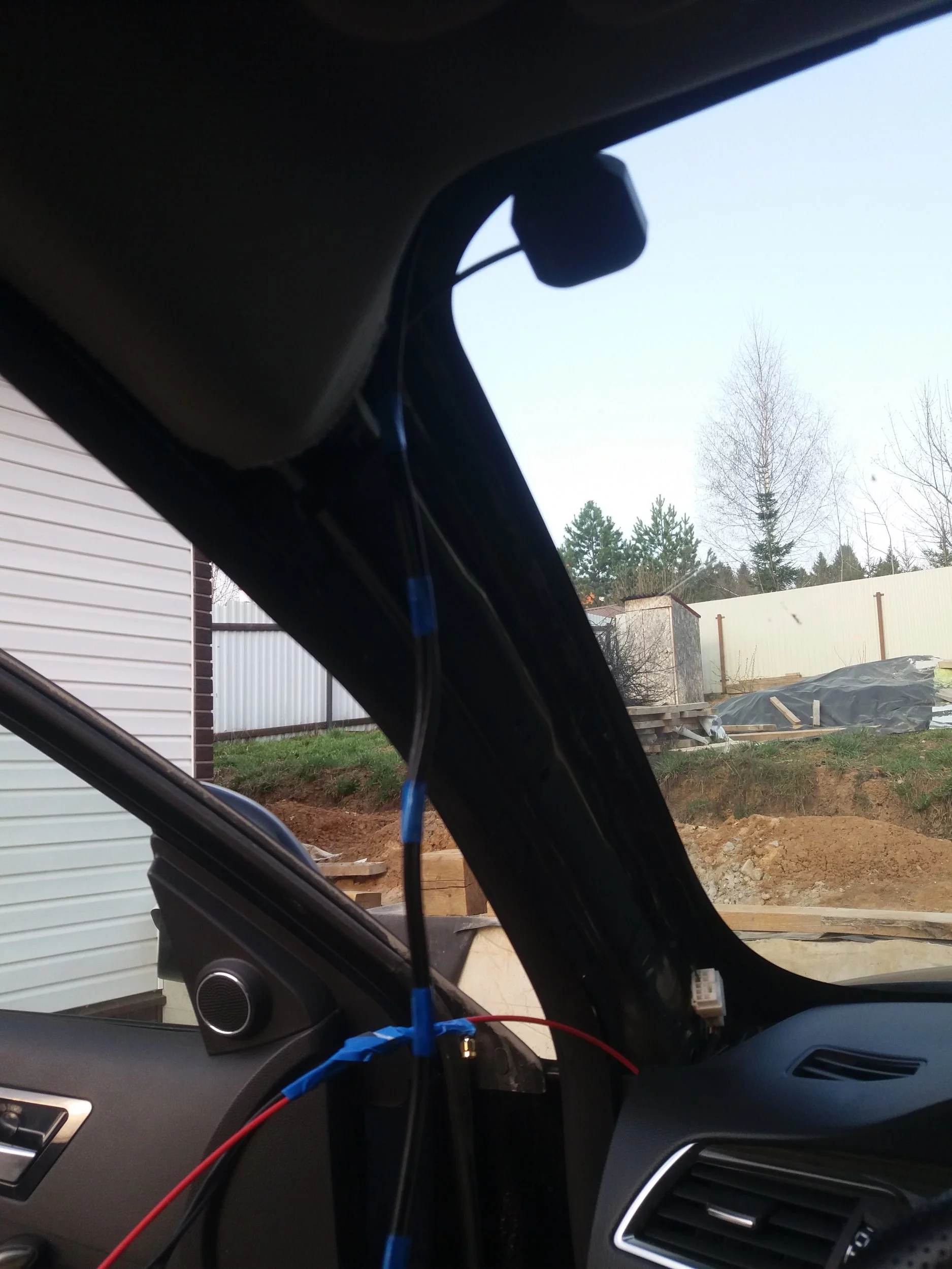

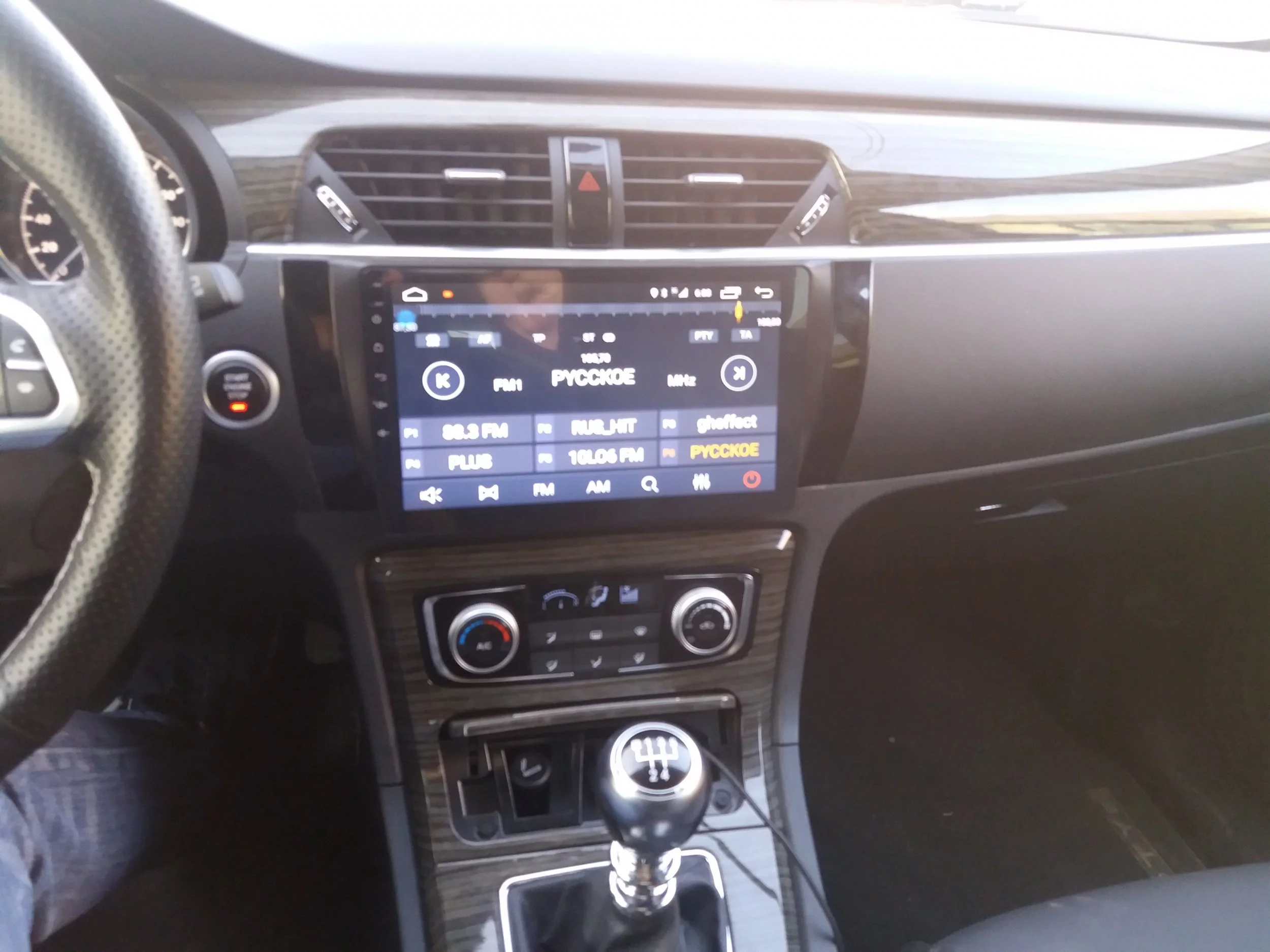

В выходные поставил мафон. Колонки ждут своей очереди. Правую заглушку не получилось выковырять без потерь, отломился верхний крепёж. Пластиковые лопатки из китая оказались полностью бесполезны, гнуться, ломаются и толщина их для разборки торпеды велика очень, сгодятся для разборки дверей. Когда снял родной мафон, за ним на специальной металической площадке был на магните прилеплен датчик gps, в подарок видимо.))) По разбору всё ясно и понятно, но посетили меня и подводные камни. Правая сторона родного мафона, а именно болты были завёрнуты мимо резьбы, один так и не получилось выкрутить, обломился падла (шуруповёрт, сверло, метчик М6). Про мафон отпишу позднее, как наберу статистику. Первоначально есть чуток- родная антенна радио говно ёщё то (наверное нужно покупать активную), картинка камеры заднего вида рябит не много (решение в инете вроде как нашёл), играет лучше чем родная однозначно. Остальное позже, как поюзаю недели 2-3.

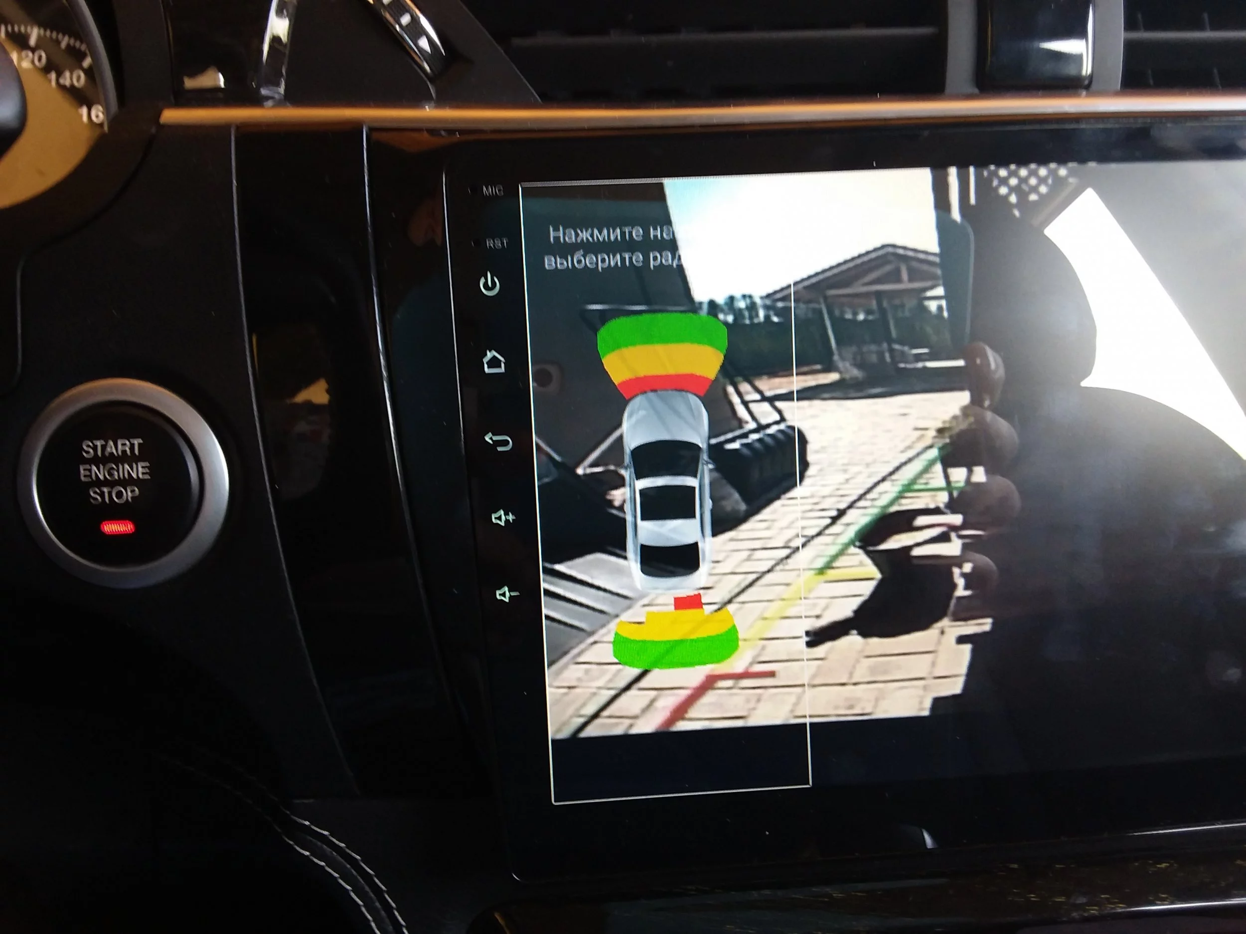

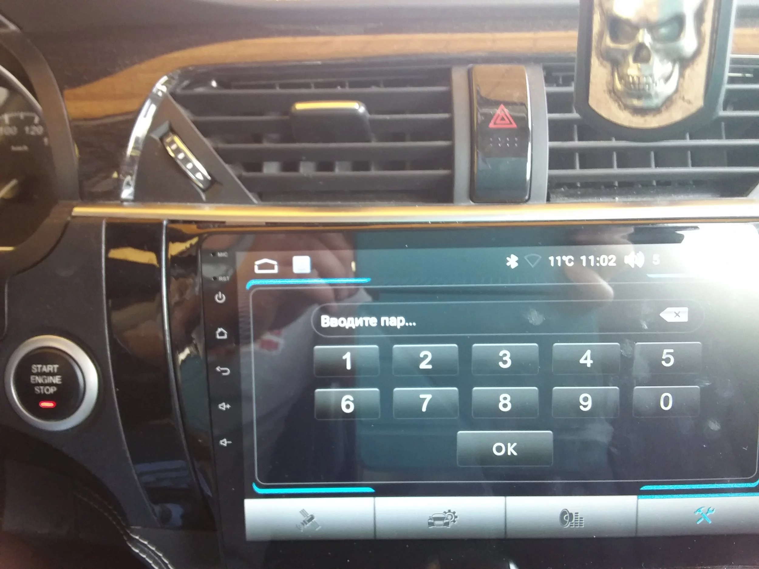

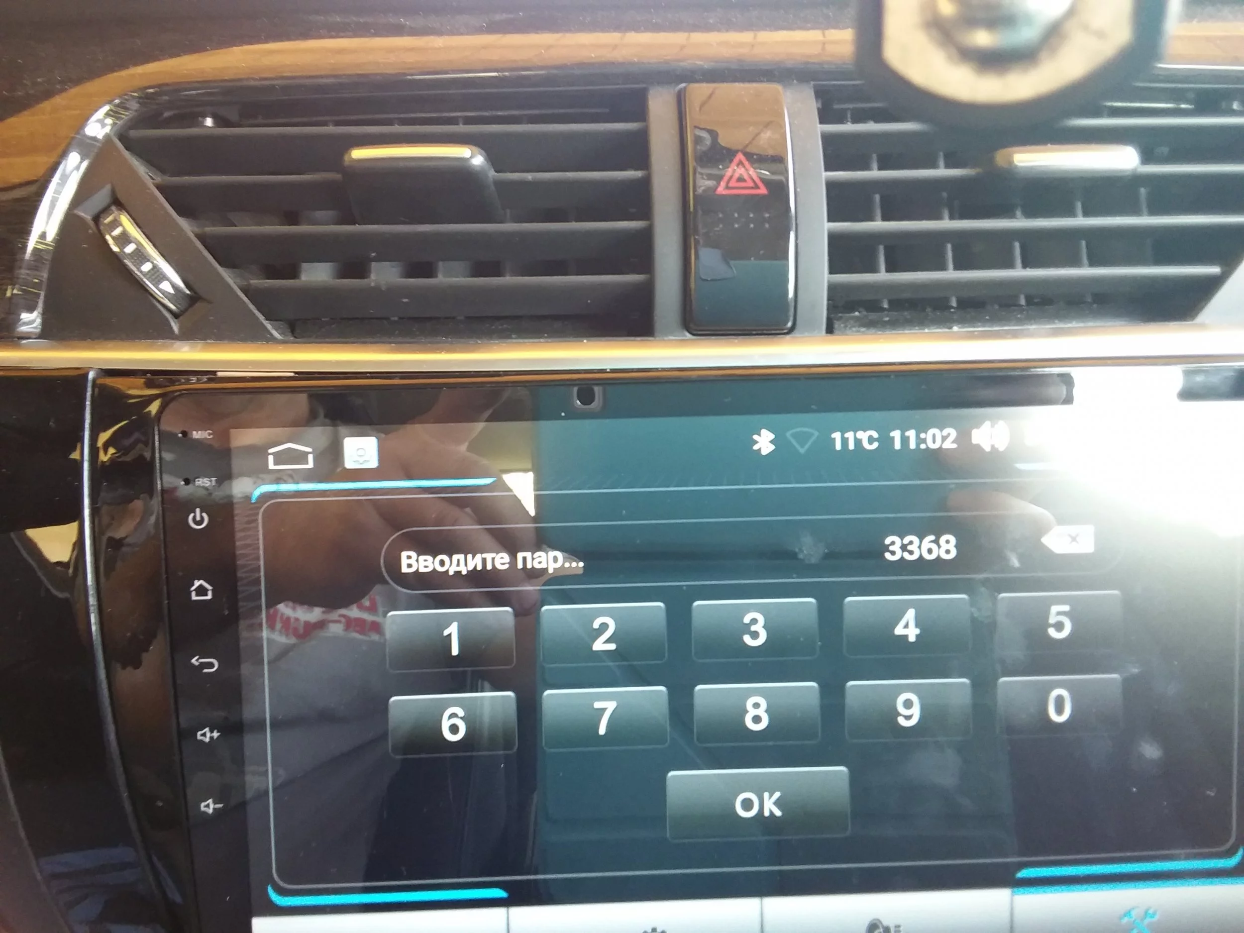

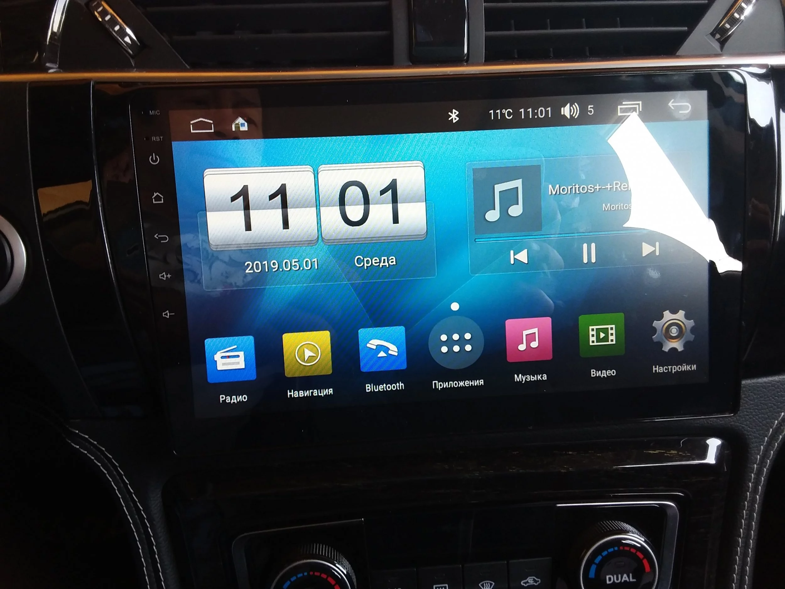

По гарантии поменяли штатное ГУ на android, зашёл в приложение настройки головн..., нажал на кнопочку скрещенные ключи, ввёл код 3368 ок, в открывшевся меню включил пункт радарный переключатель, индикация парктроника заработала, можно выбрать одну из трёх представленных, картинки получились не по порядку

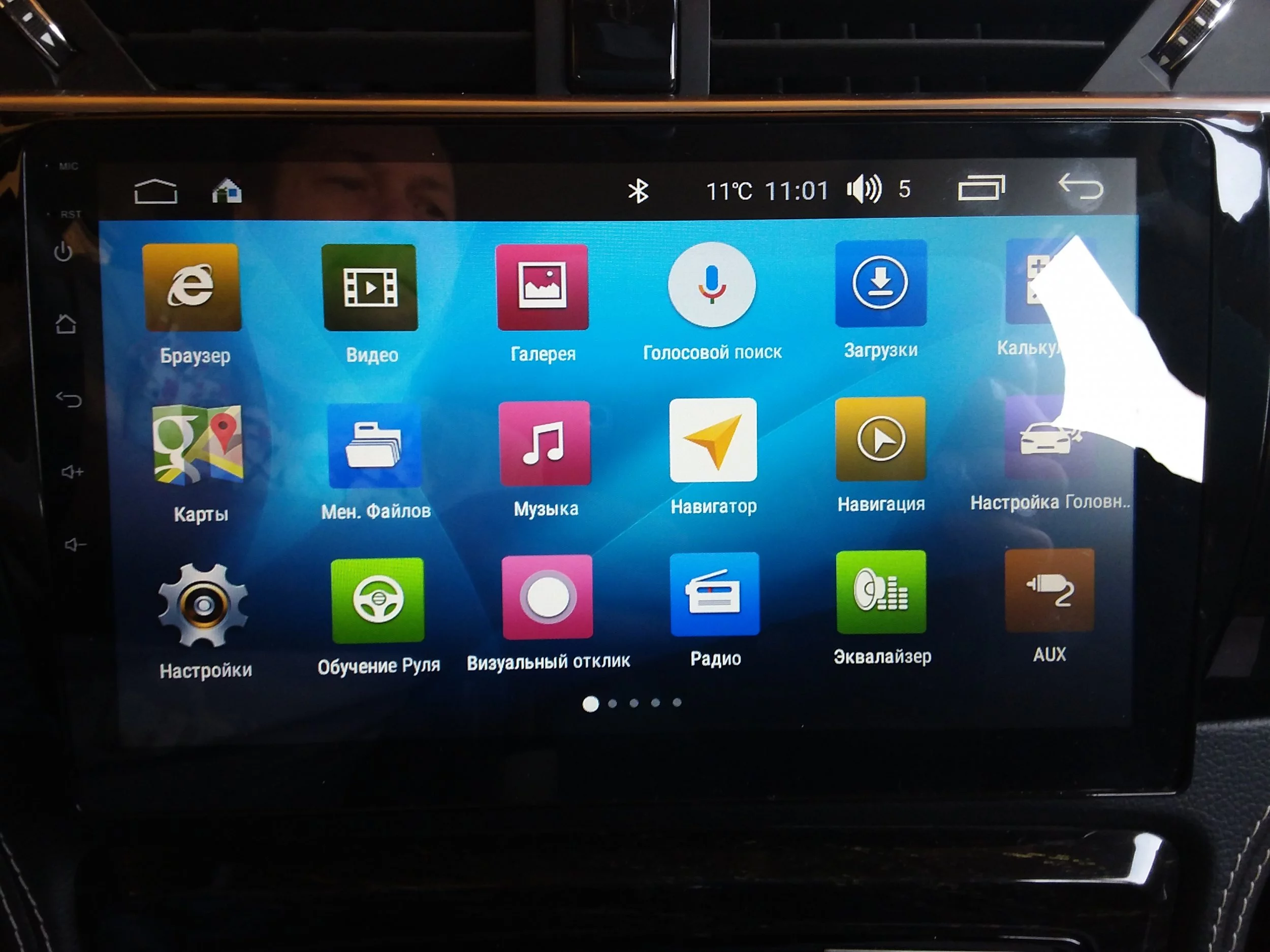

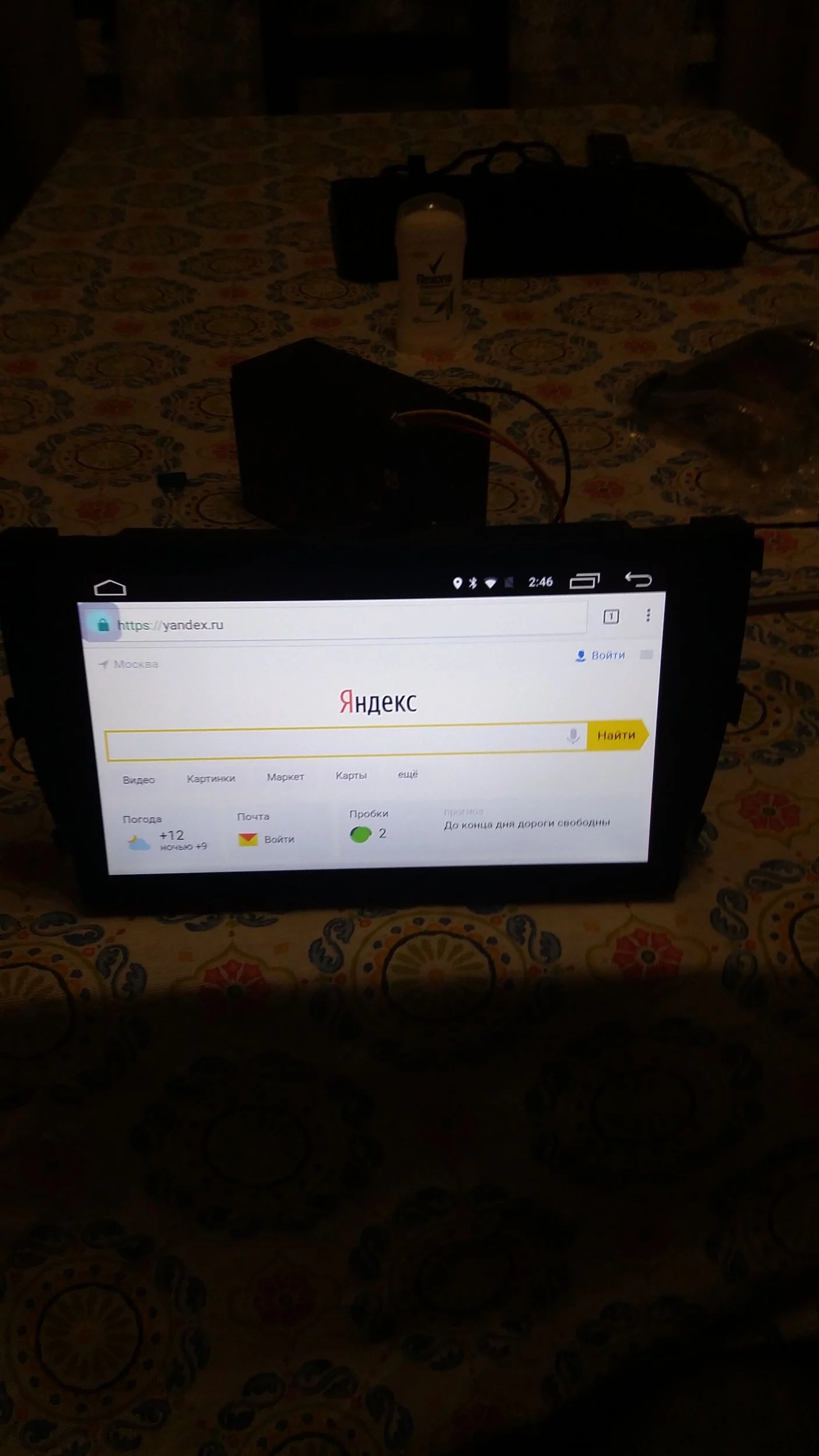

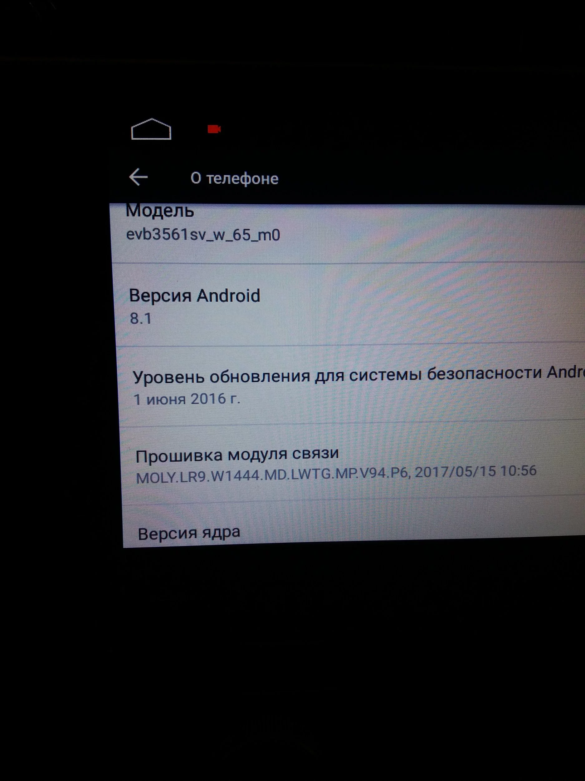

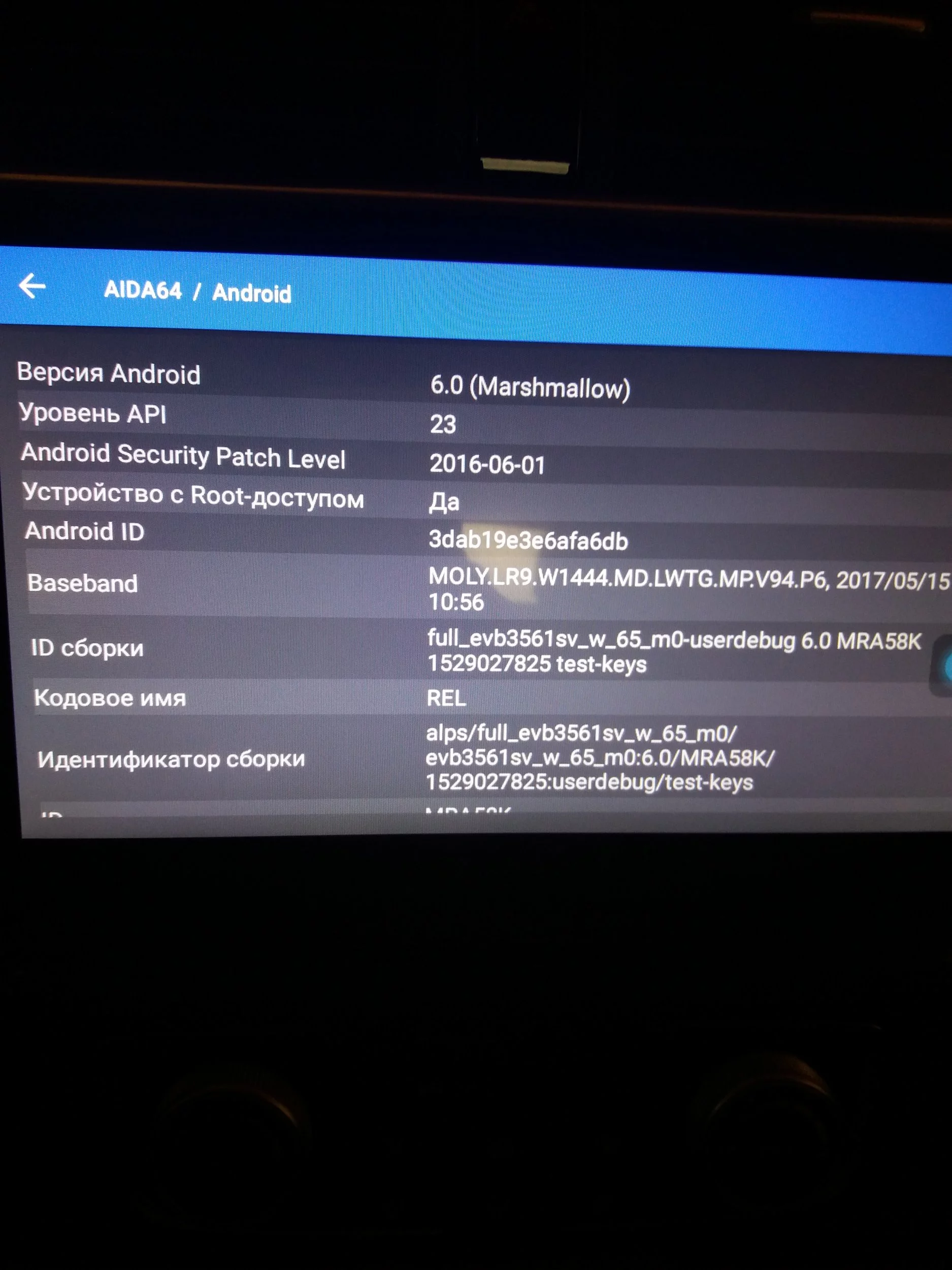

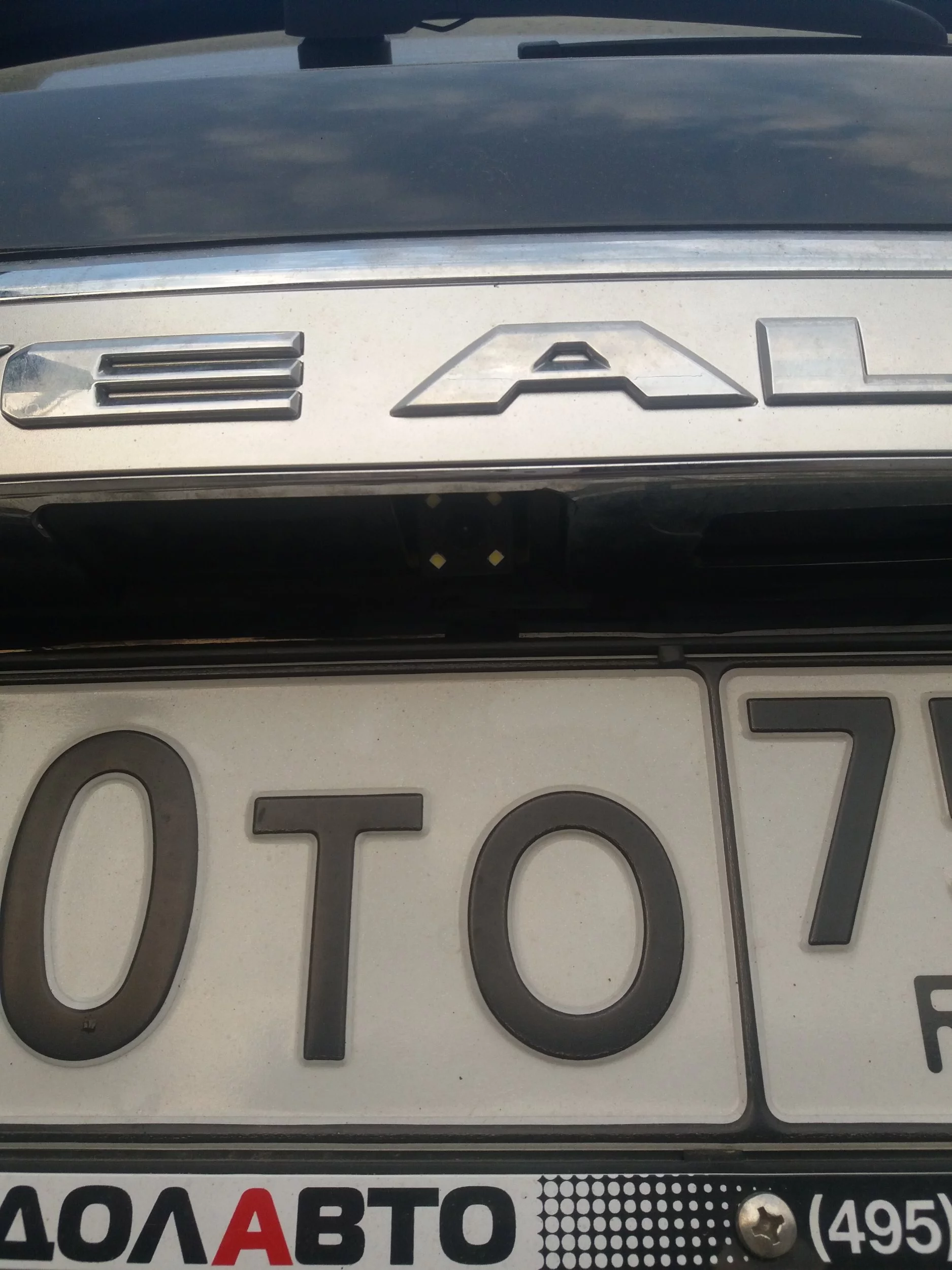

Не отработал мафон ещё и первой недели, уже есть глюки. Придвижении задним ходом картика тормозит и подвисает. Интернет с симки иногда тупит и не работает пока не перегрузишь мафон. В меню самого мафона написано Android 8.1, через прогу Aida64 Android 6.0. В общем узкоглазые человечки в своём репертуаре.
