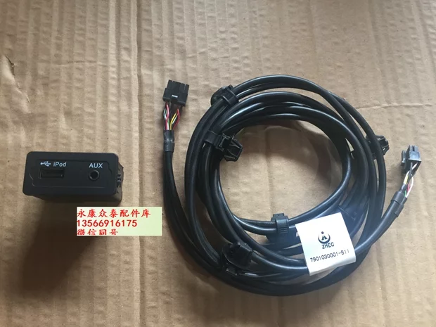

Ребят всем привет, подскажите где приобрести такой кабель, спасибо большое за раннее

Там перепаивать нужно, на AUX тюльпан паять, а к usb штекер папа. И будет счастье. Хотел замутить и передумал, потому как не пользуюсь этими разъемами.

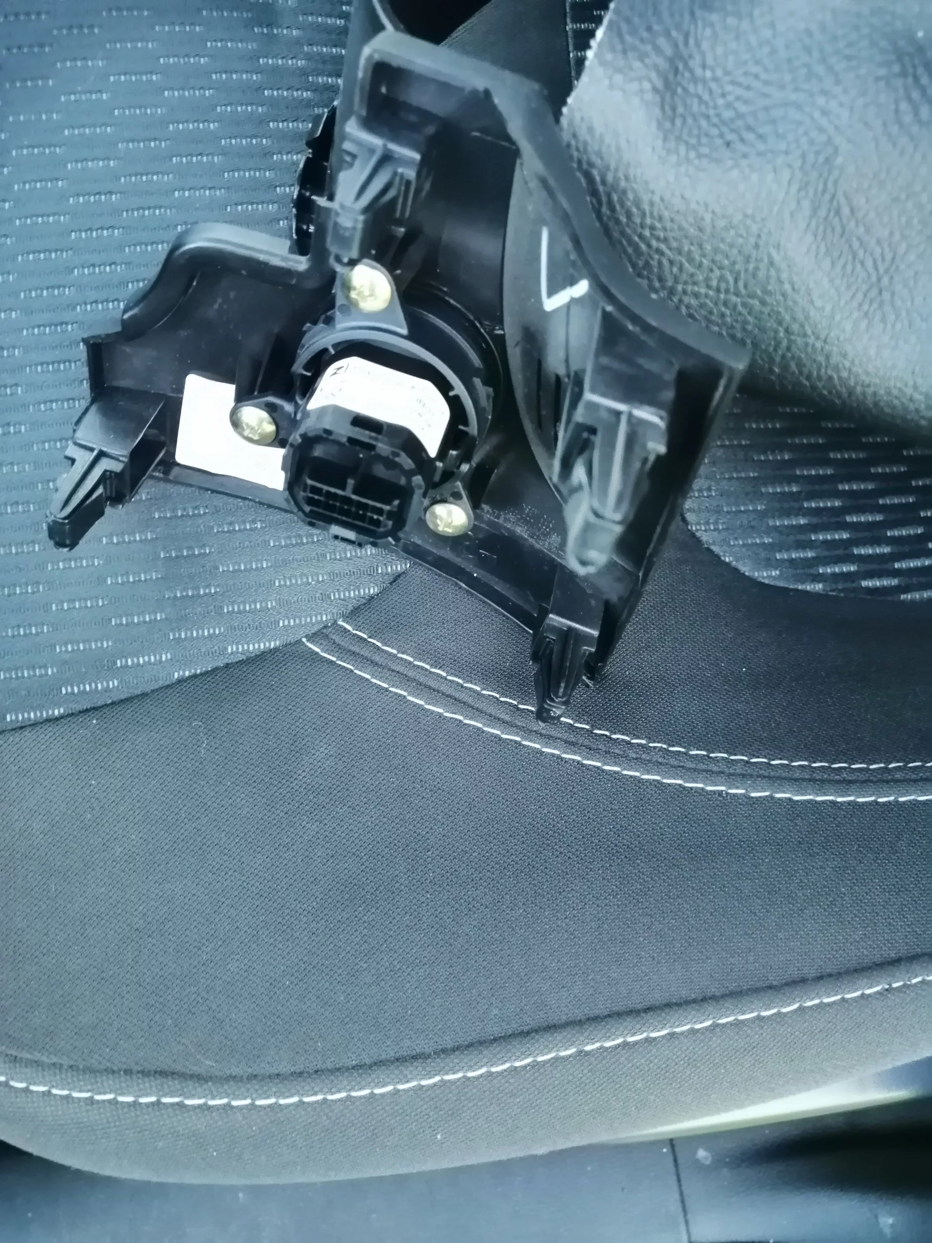

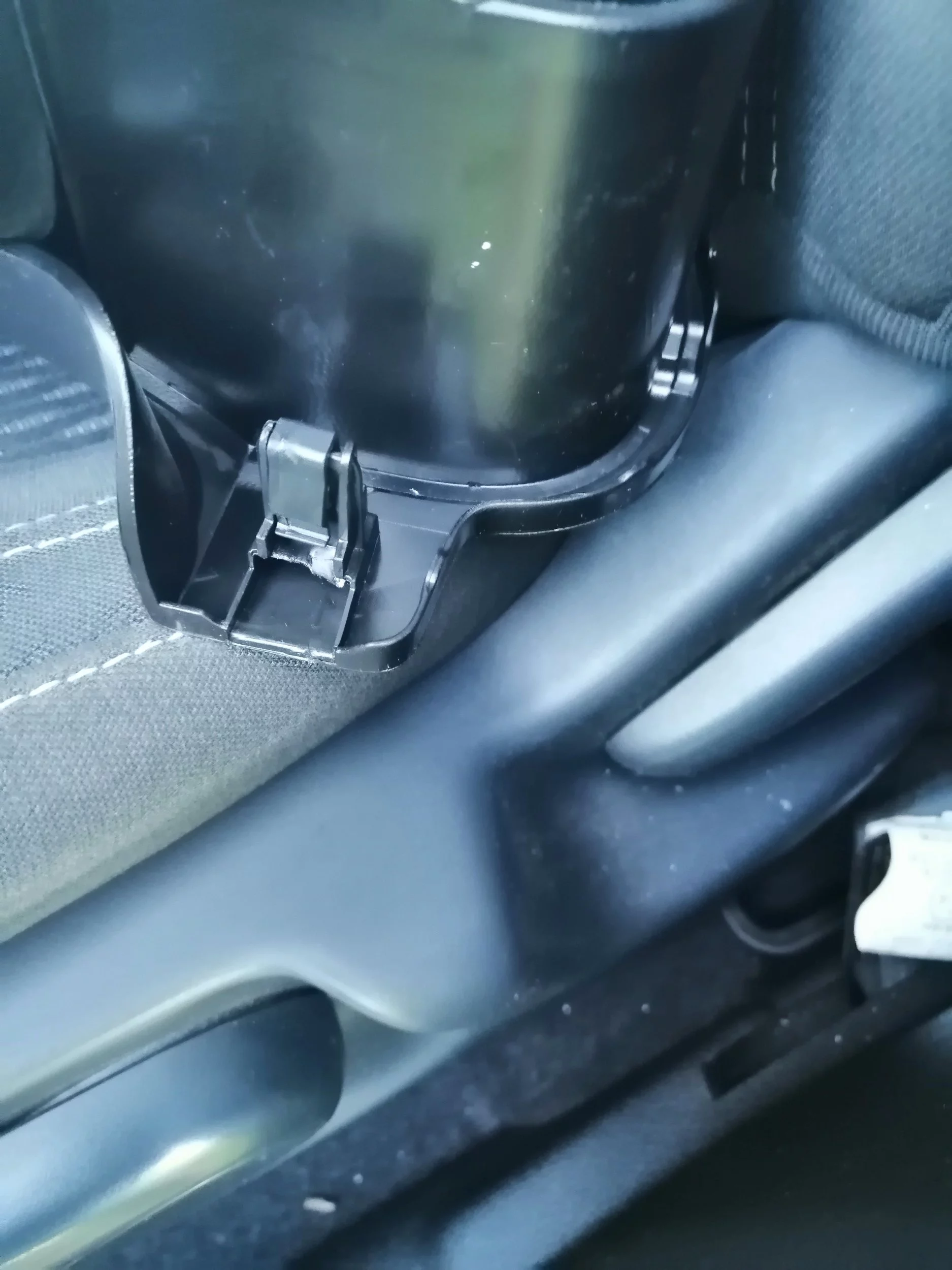

Короче менял сегодня себе магнитолу на удивление не сломал не одну клипсу. Брался как получится, получилось сам не ожидал, все провсе по времени 1час
Короче менял сегодня себе магнитолу на удивление не сломал не одну клипсу. Брался как получится, получилось сам не ожидал, все провсе по времени 1час Посмотреть вложение 3251Посмотреть вложение 3252Посмотреть вложение 3253Посмотреть вложение 3254
Я тоже сам себе менял магнитолу. Тоже ни чего не сломал и сделал вывод ,что её ещё надо посторатся сломать. Крепко стоят эти замки.

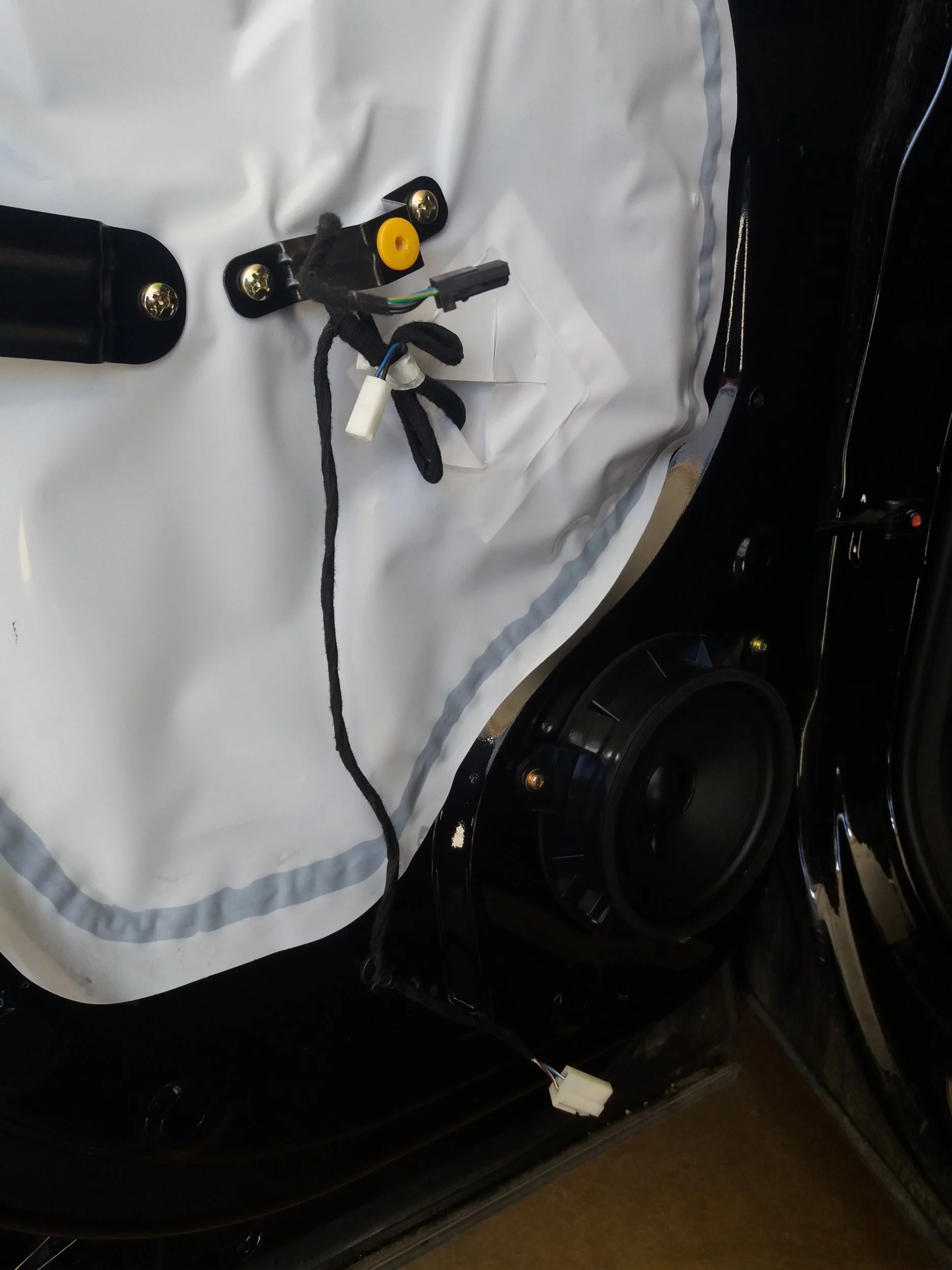

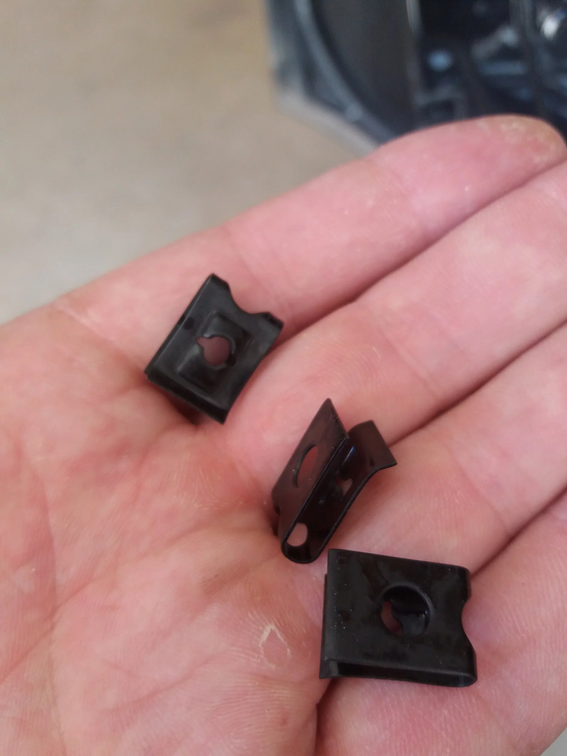

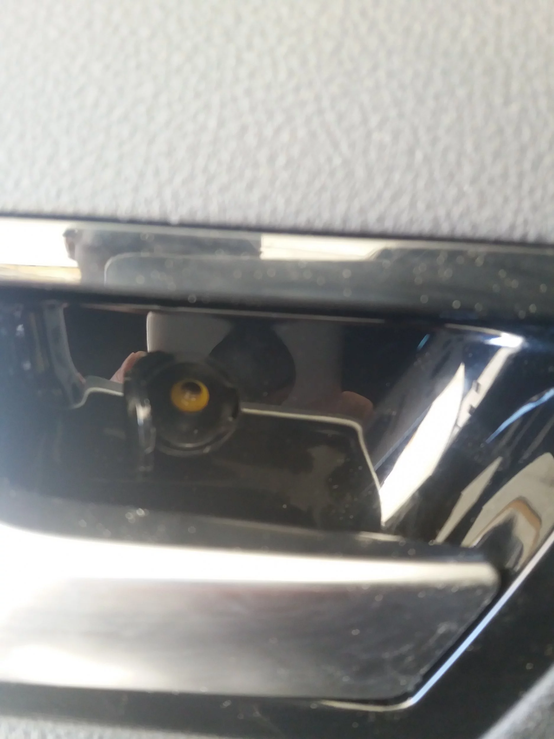

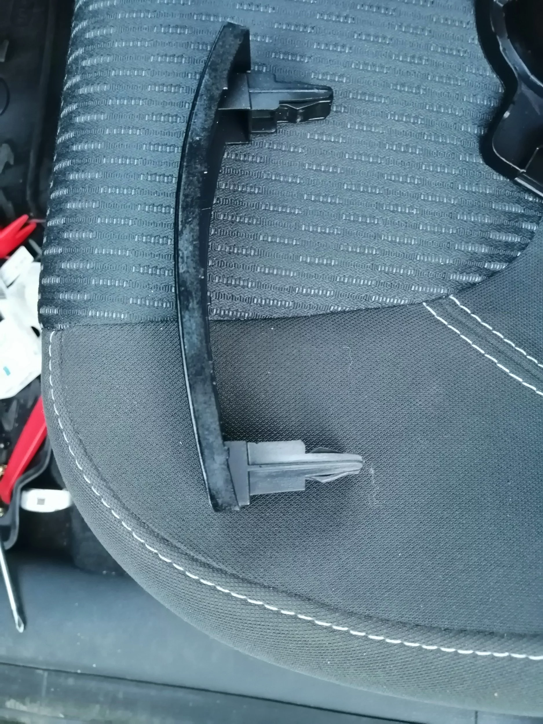

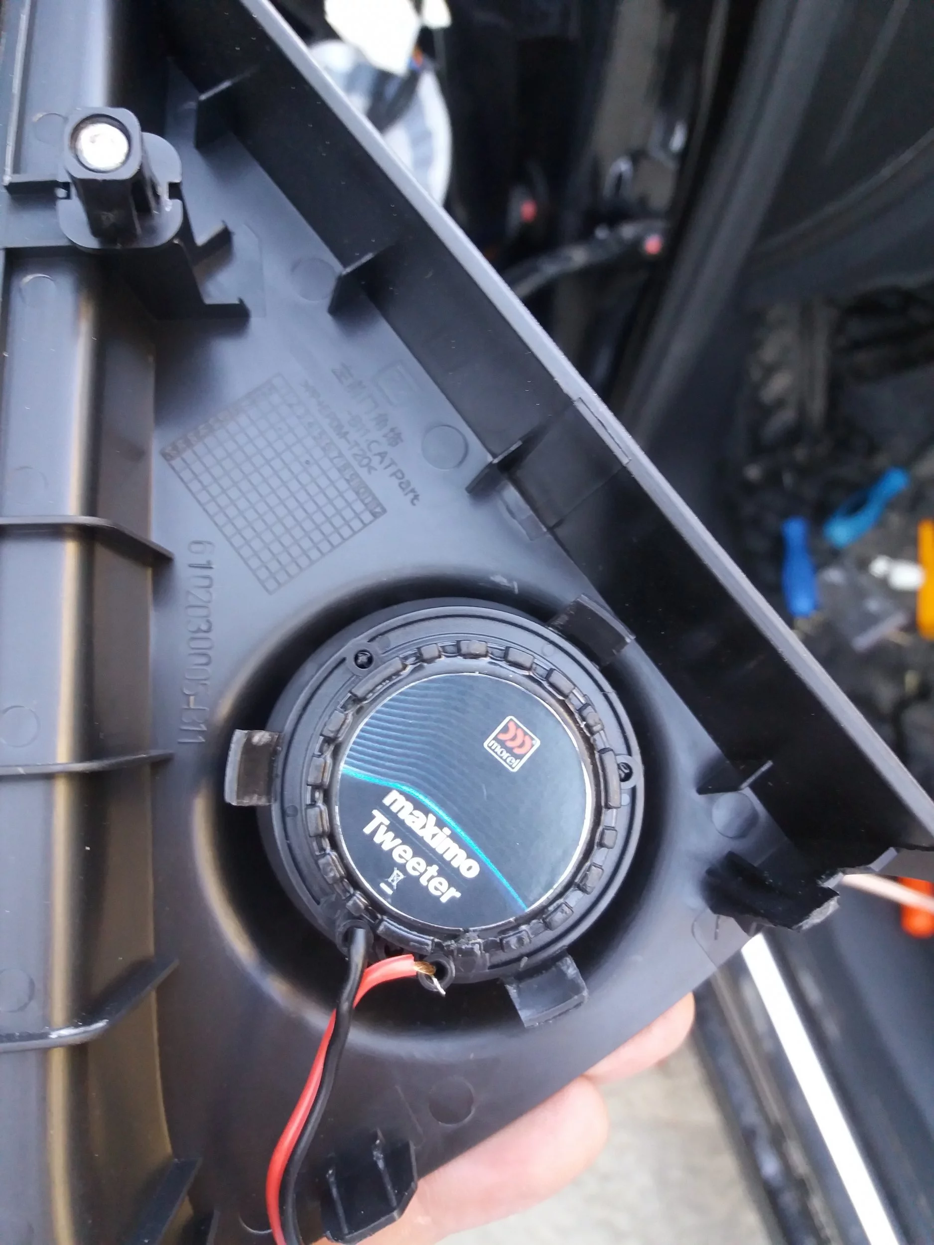

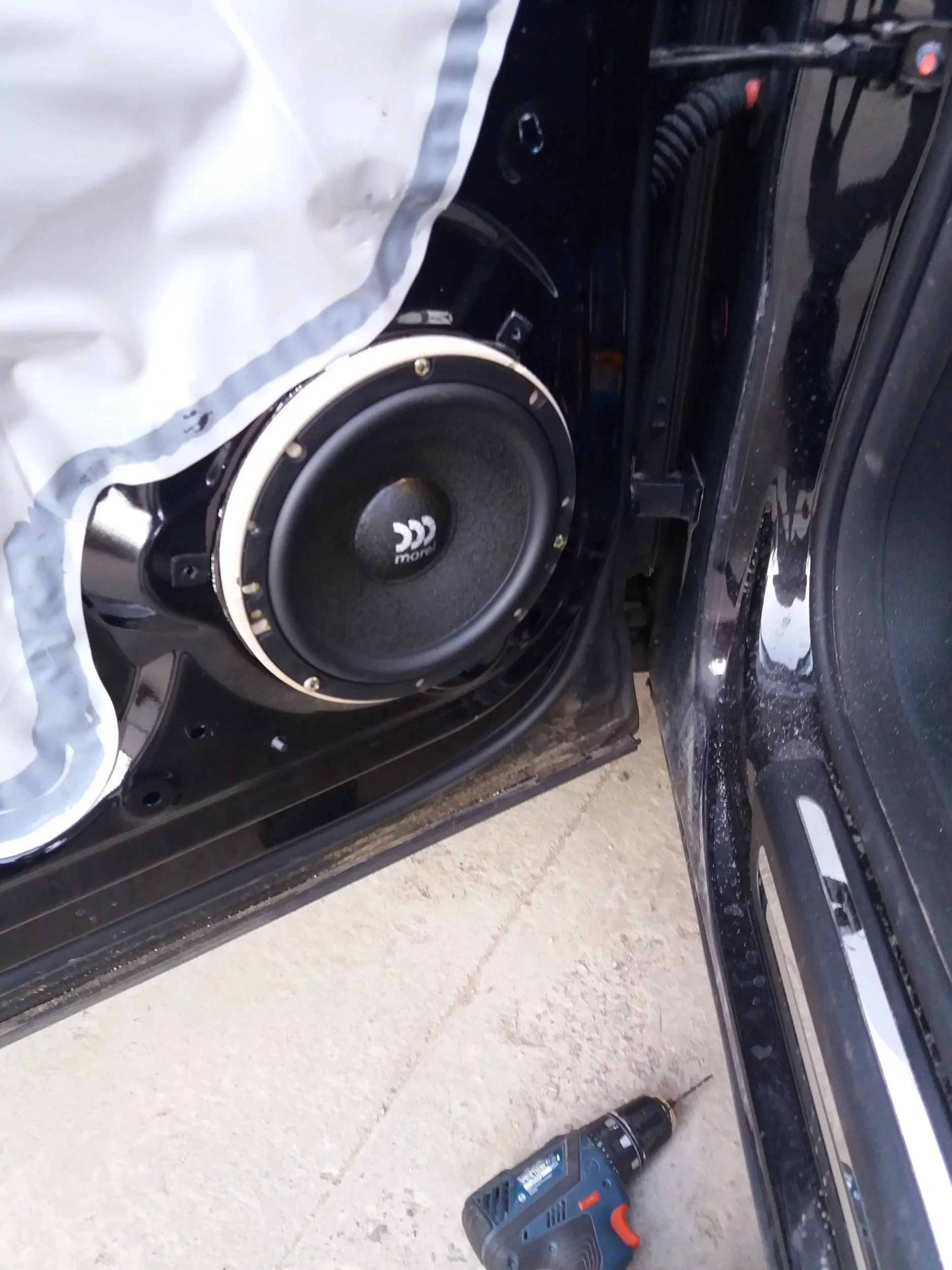

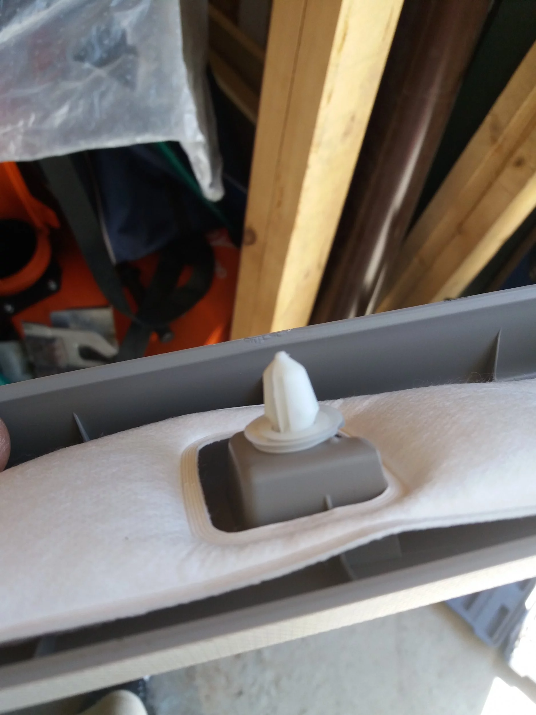

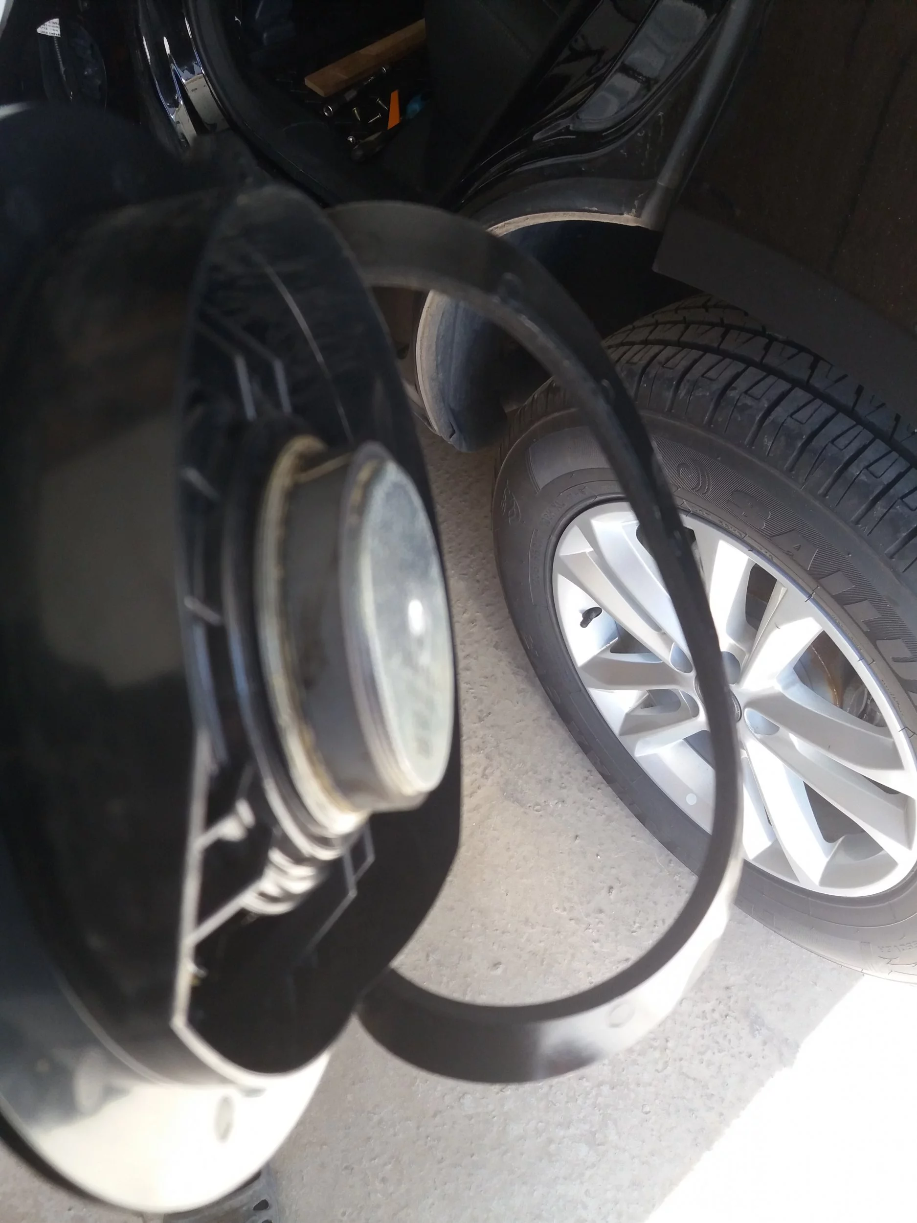

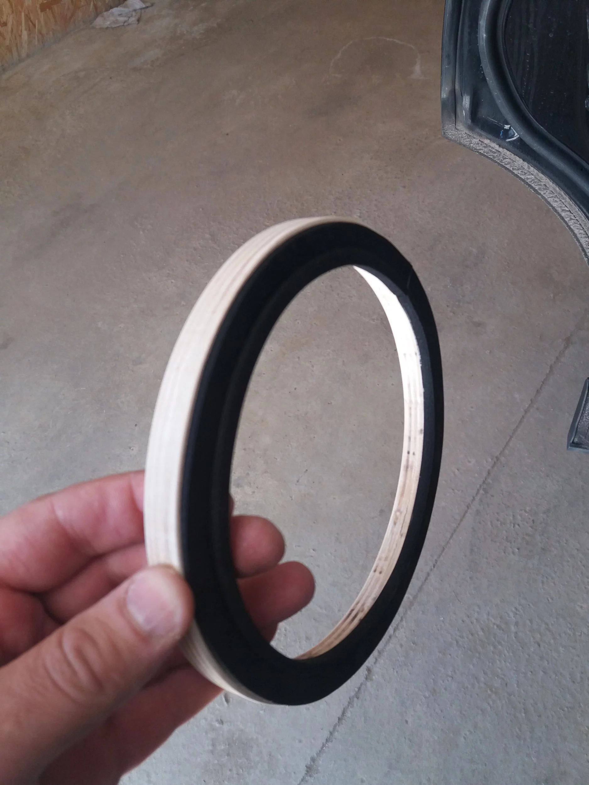

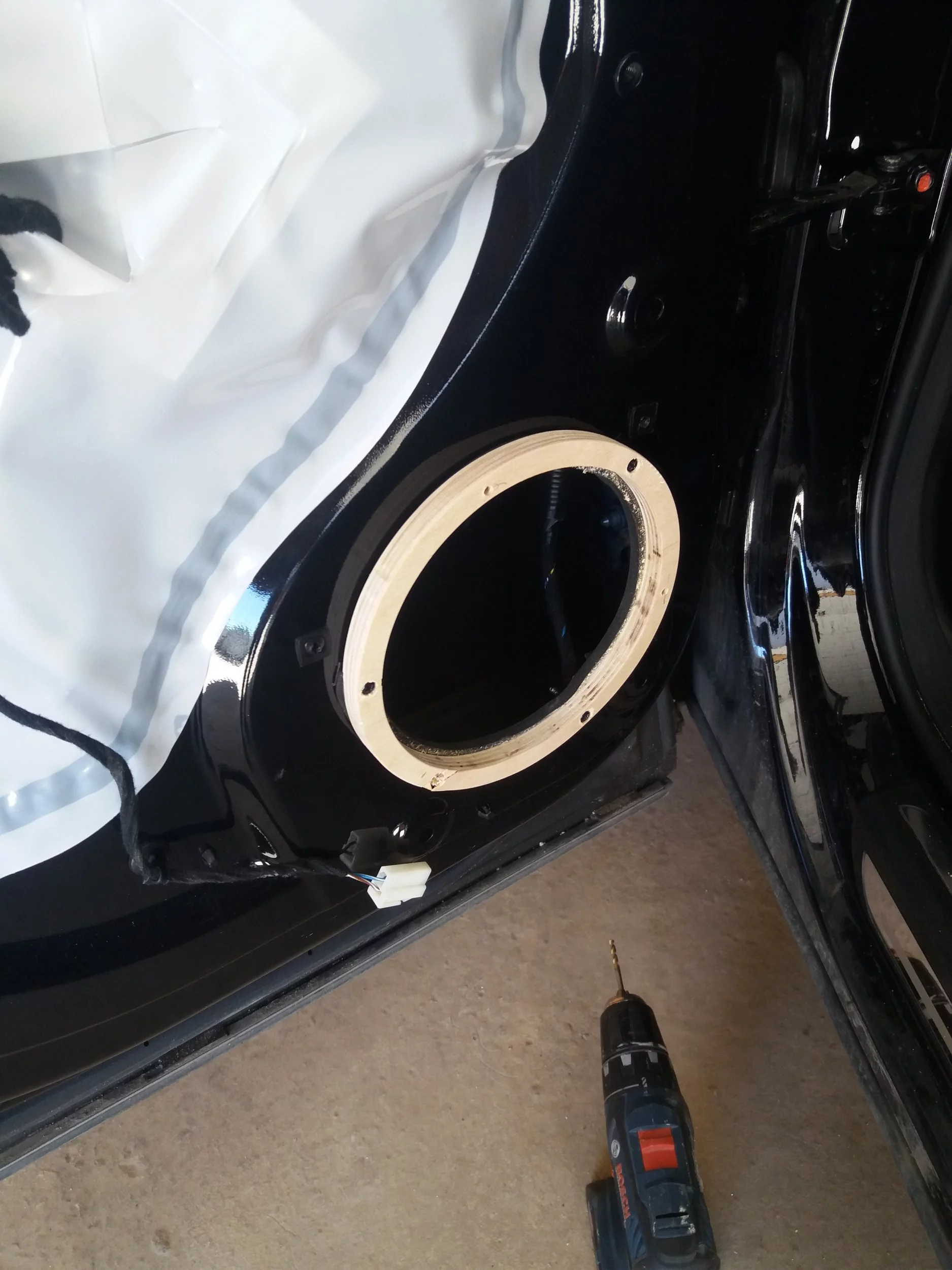

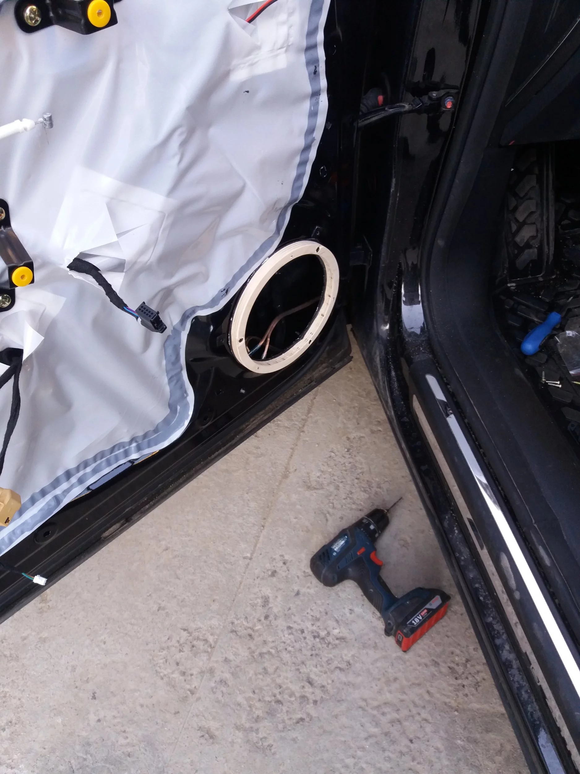

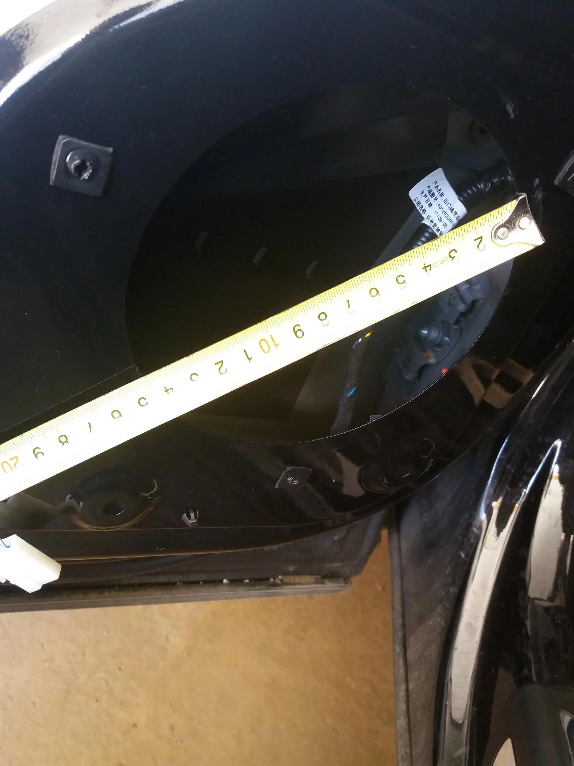

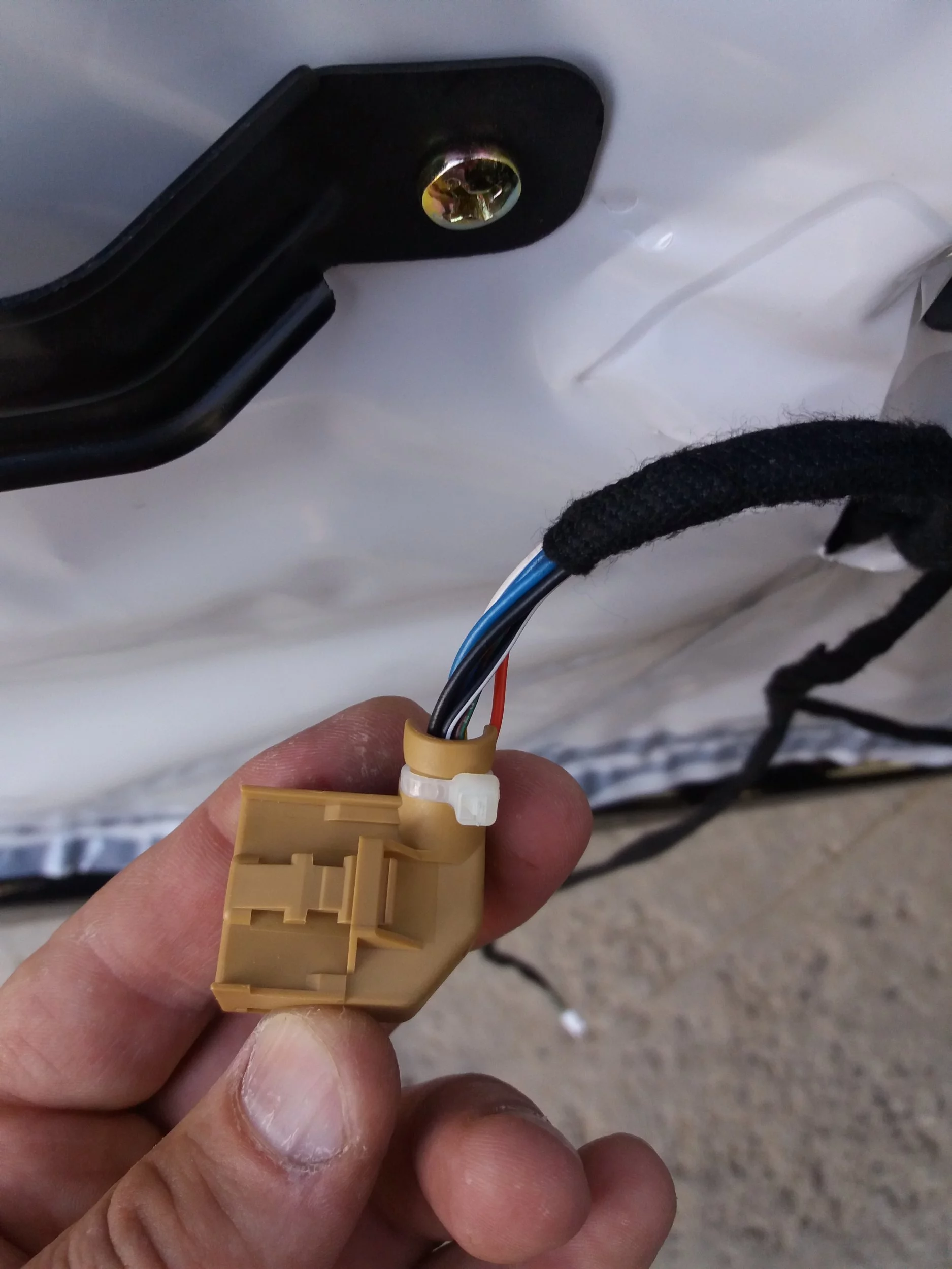

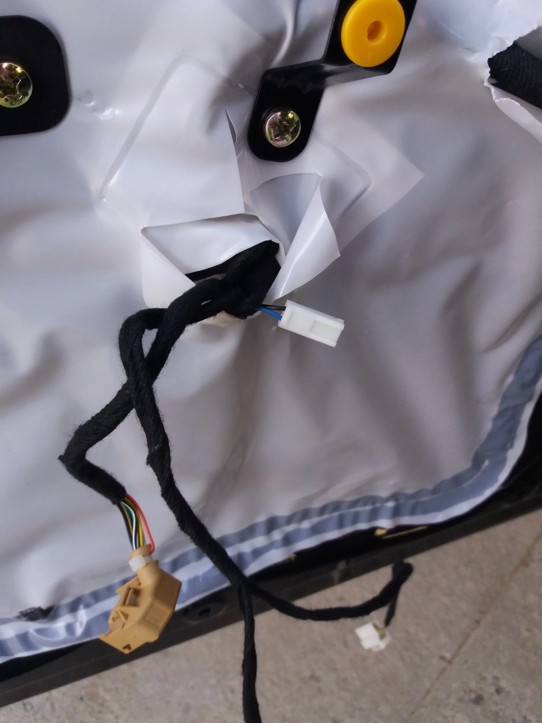

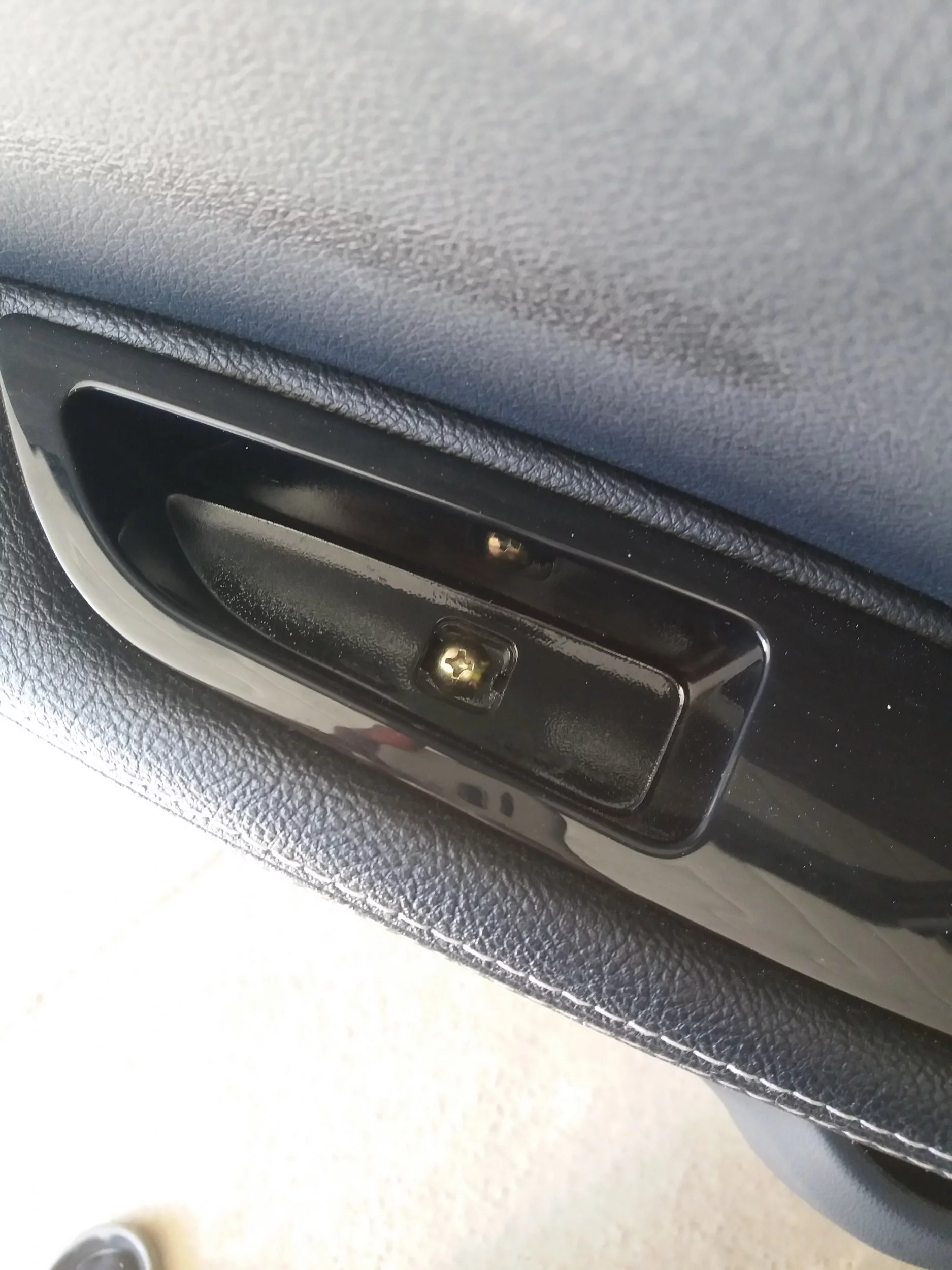

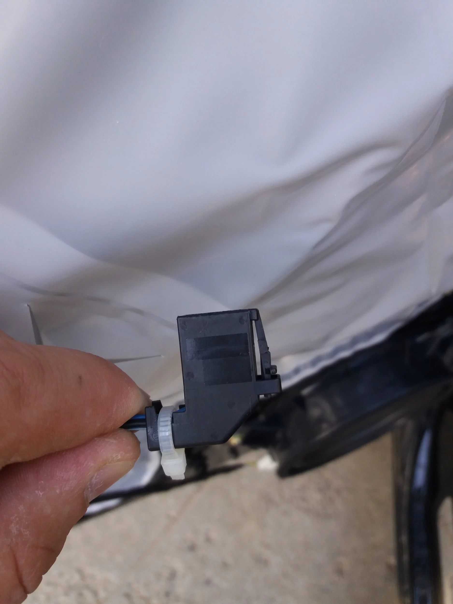

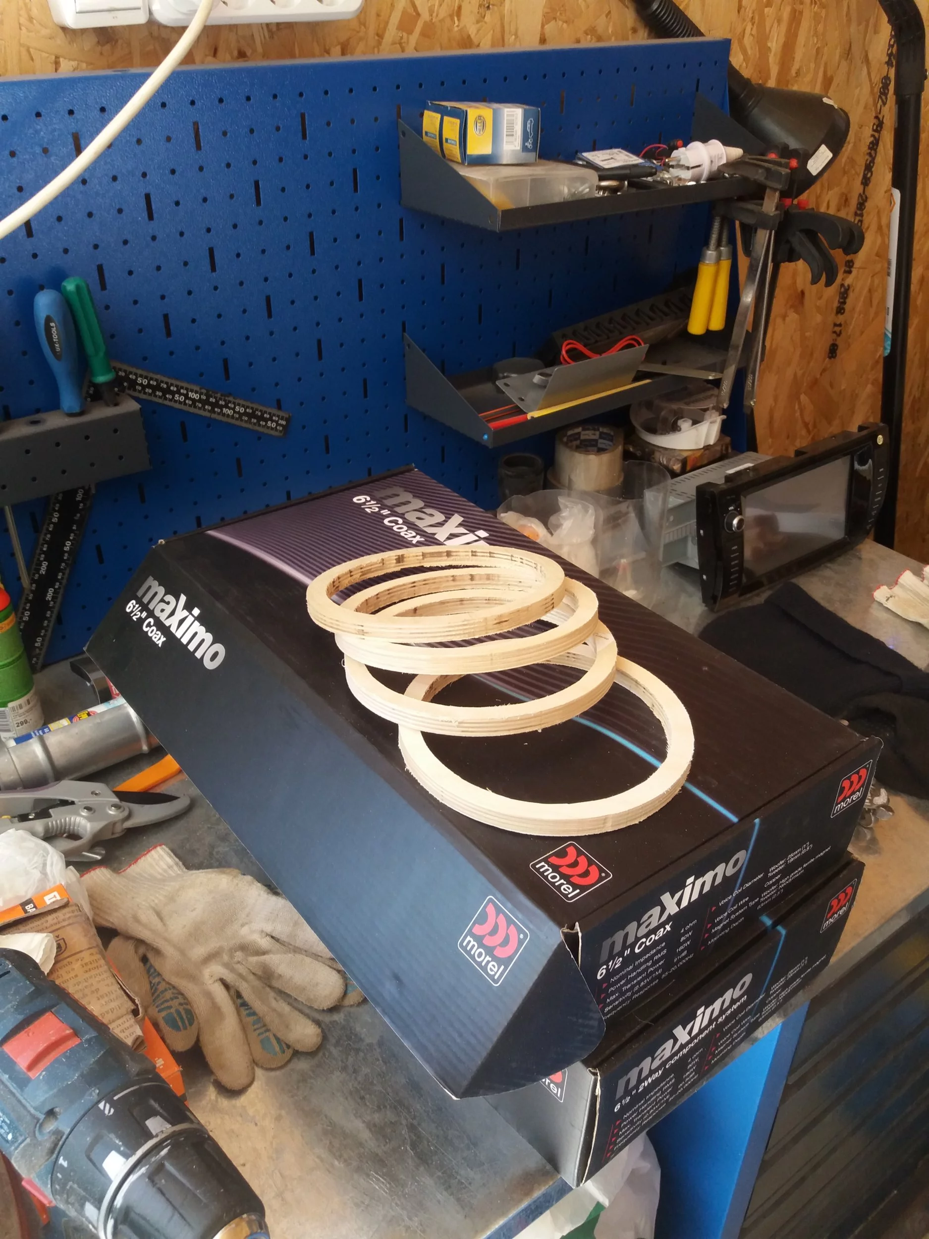

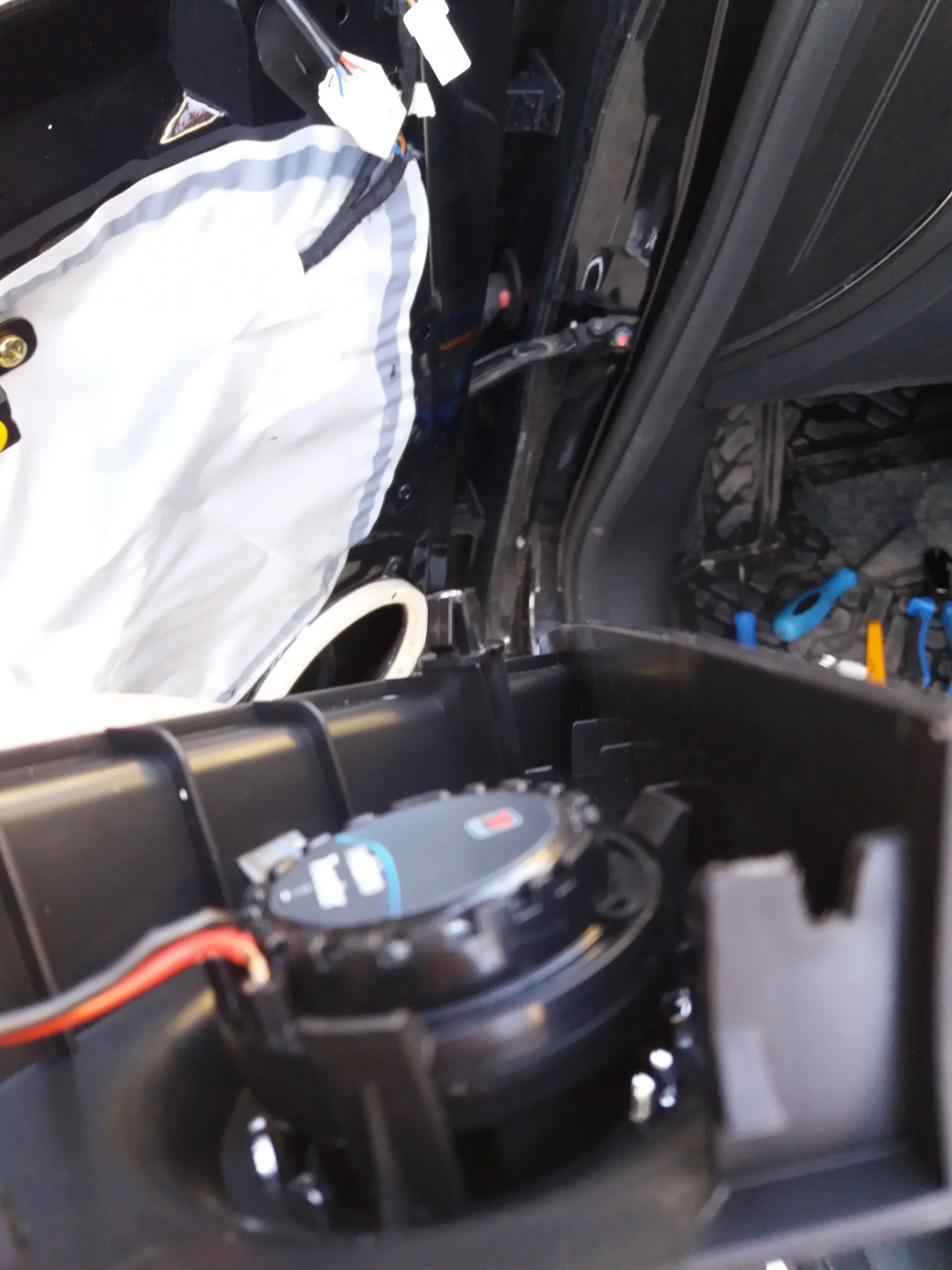

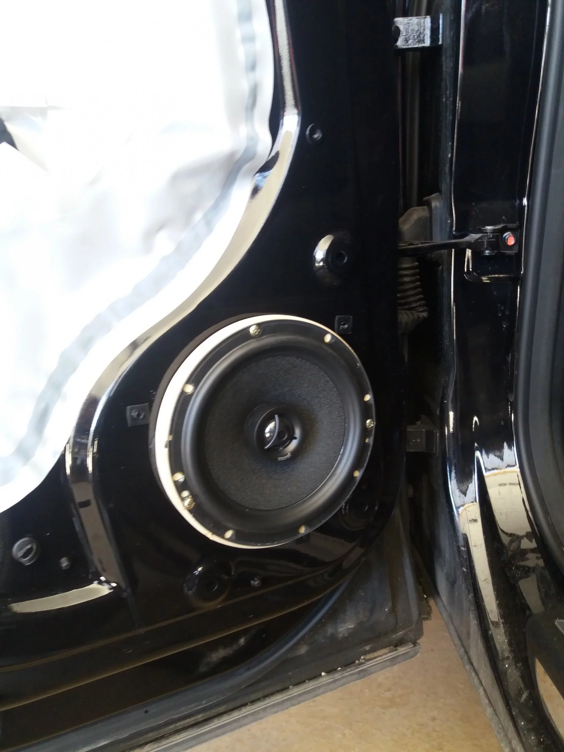

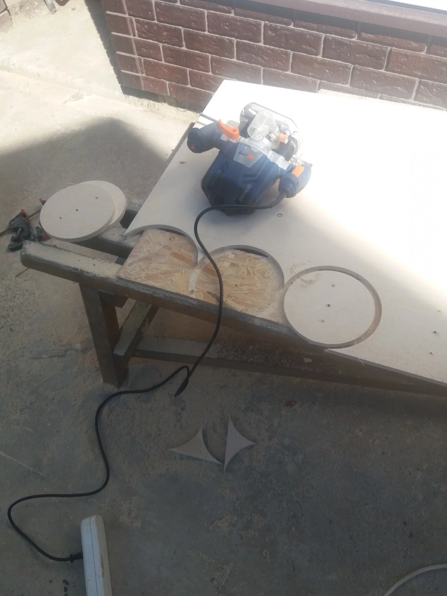

Наконец то дошли руки до установки динамиков. Патефон заимел нормальный звук. Выпилил проставки наружный диаметр 170 мм, внутренний 147 мм. Снял карту сдвери, вытащил родной динамик и снял с него колечко вибру, переклеил на свои проставочные кольца. В дверях впереди и сзади есть свободные белые фишки, не знаю для чего, когда снял заднюю какрту увидел фишку, то подумал что для подсветки ног при открытии двери. Но когда снял переднюю карту и увидел такую же свободную фишку, то задумался, при этом на подсветку ног задействована отдельная фишка с проводами. Кто знает для чего они свободные белые? Сломал 5 пистонов, из низ три на правой передней двери. А так делается всё примерно часа за три. Твитеры запихнул вместо родных, правда родные меньше диаметром, но ничего держатся крепко. Звук стал хороший, чистый, появились басы и пищалки теперь слышно как цыкают. Результатом доволен в общем.

Мелкая белая подсветка двери точно. Ставил себе. Вторая может быть подогрев зеркал ( не проверял). Проставки подходят от мицубона - мне их ставили, но отрывали второй уровень кольца.
Подогрев на зеркалах есть штатный. И в задней двери зеркал нет.))

Которые для обшивки дверей приоровские. Регистратор победил?
Да нет, ещё к машине даже неподходил,то понос,то золотуха.Дача началась,как в рабство попал,то крыша,то забор,а вечером ползком до кровати и думаешь,не фига я себе отдохнул.
Ставьте лучше от Логана. От приоры пластик дубовый, ломается
