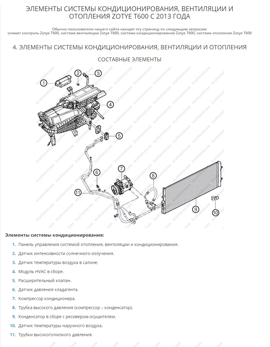

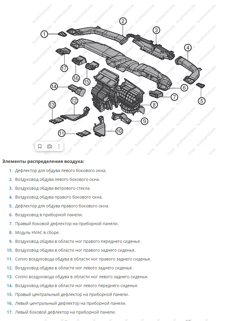

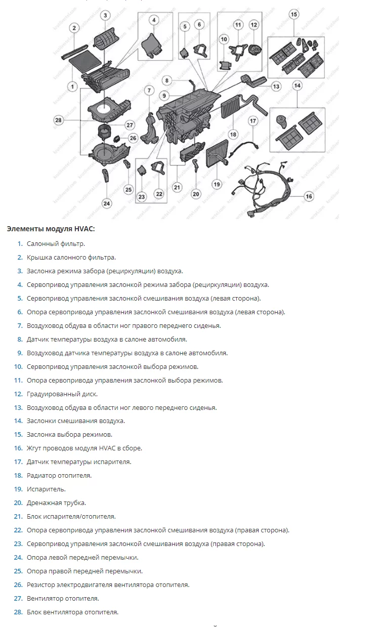

Здравствуйте подскажите пожалуйста где находиться заслонка правой стороны печки
может кому пригодиться ( ответ самому себе )
