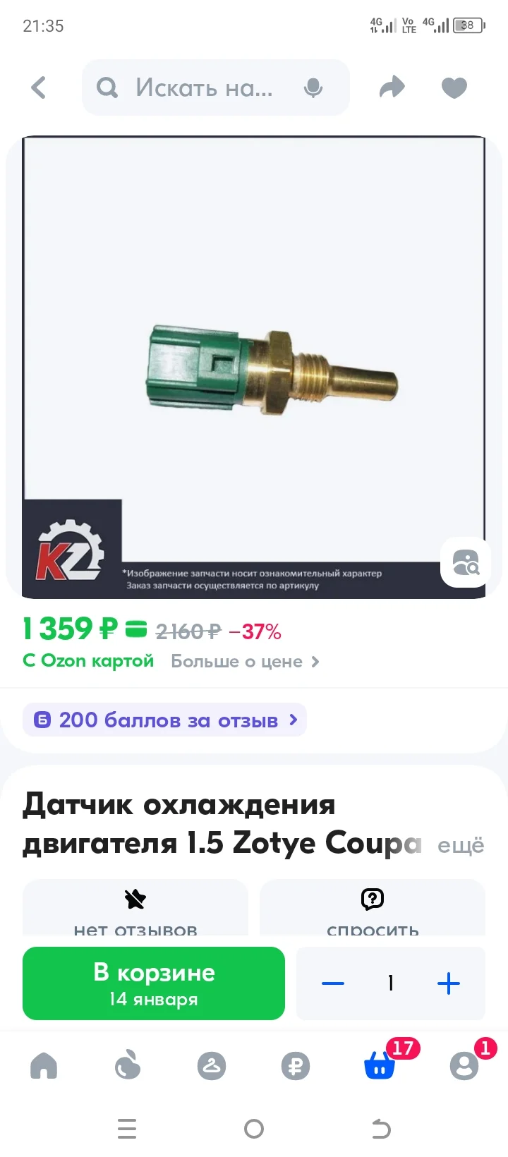

Мужики никто не подскажет, где находится датчик включения и отключения вентилятора.
Я имею ввиду тот датчик который включает и отключает вентилятор радиатора. Вентилятор очень часто включается и не даёт антифризу нагреется до нужной температуры, поэтому в салоне автомобиля прохладно, не как раньше. Сдаётся, что полетел этот датчик, потому, что поменяли термостат, ничего не изменилось
Да это он ,сам менял такая же фигня была. Он находится на левом торце двигателя. Между движком и блоком управления.
