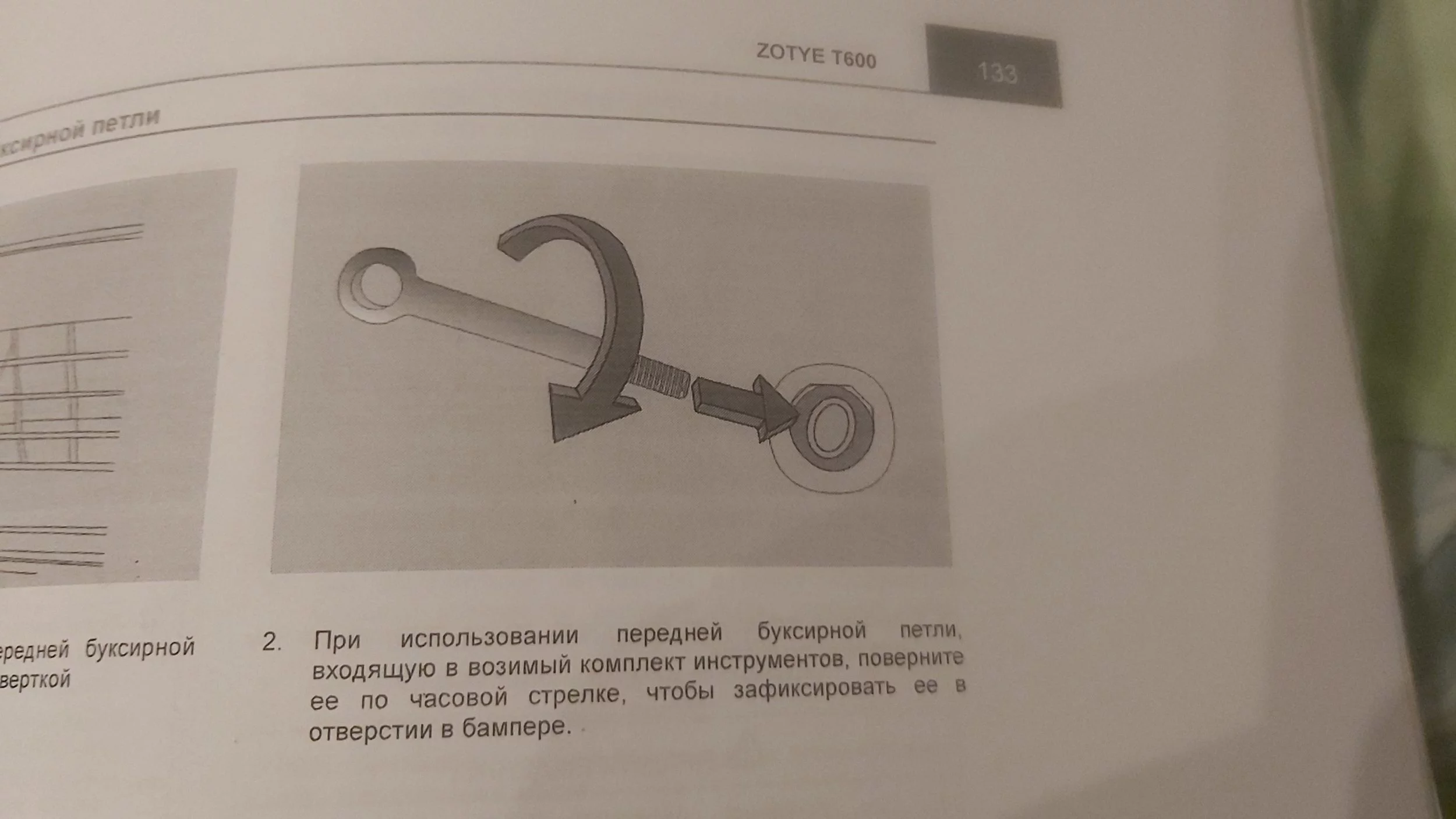

Доброе утро. Подскажите ПЖ диаметр передней буксировочной петли. Т.к.потерялась хотела заказать токарю или где может можно приобрести ???
    125,5 KB · Просмотры: 82
Посмотрите здесь. Поставщик проверен.
