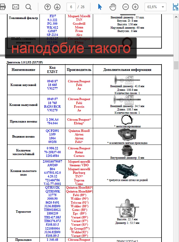

Внимание.Думаю,что все меня поддержат.Владел тоже редким аппаратом IranKhodroSamand.Купил его только после того,как на форуме владельцев нашёл файлик pdf со списком аналогов запчастей по всем возможным узлам и деталям.На каждую детальку там с 5-10 номеров по экзисту было аналогов.Тем и благополучно пользовался.Почему бы на Зотьку такое не сообразить?Думается-продажи бы резко могли вырасти,если бы люди знали,какой аналог можно купить у себя в городе

Очень нужная тема. Но кто то ей должен вплотную заняться, структурировать, обновлять. А это произойдёт когда поставщики запчастей увидят моржу от привоза, т.е. Когда будет достаточное количество машин продано. Замкнутый круг...
Тоже был в подобной ситуации был, когда в 2011 купил солярис из первых партий. Всё пальцем у виска крутили. Теперь выстраивать очереди на б. У. В связи с беспроблемностью самой машины и хорошей ликвидность на вторичке
