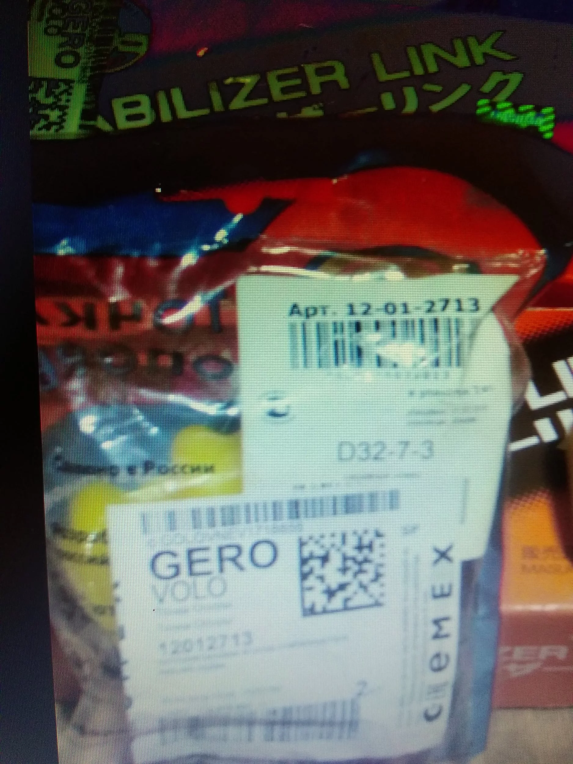

Привет! Вот эти задние я ставил(жёлтые)! А вот передние(синие), Х5РЕСУРС, мне слесарь даже ставить отказался, т.к. они мягкие, и не похожи на полиуретан вообще!! Он сказал, что их на неделю мне хватит МОЖЕТ быть!! Но они и в самом деле очень мягкие (я их пальцами прожимаю спокойно) по сравнению с этими жёлтыми!!! Может это силикон?! А написано, что полиуретан!))
Алексей, если ты ставил такие - Х5ресурс, синие, напиши, как они ходят плиз!! Ты писал где-то, что их резать не надо - они итак лезут, значит поставил наверно!

Резина тоже бывает мягкая и твёрдая, но свойства у неё разные. Так же и полиуретан, один морозостойкий он кстати мягкий, другой нет. Мастер который не стал ставить, просто лентяй, возиться не захотел и насикал в уши бред.

Стоят, есть пока не просят
Ясно! СПС! Мастер, кстати, не лентяй!)) Он просто не разобрался видимо, и мне сказал: - " Этот силикон ставить - всё равно, что себя не уважать!"))) Я, конечно, не очень поверил, но, думаю, сам поставлю! А, лентяи, ещё раз, кстати,))) не ленятся ставить!!))) Им, лишь бы денег содрать по-больше!!:LOL:

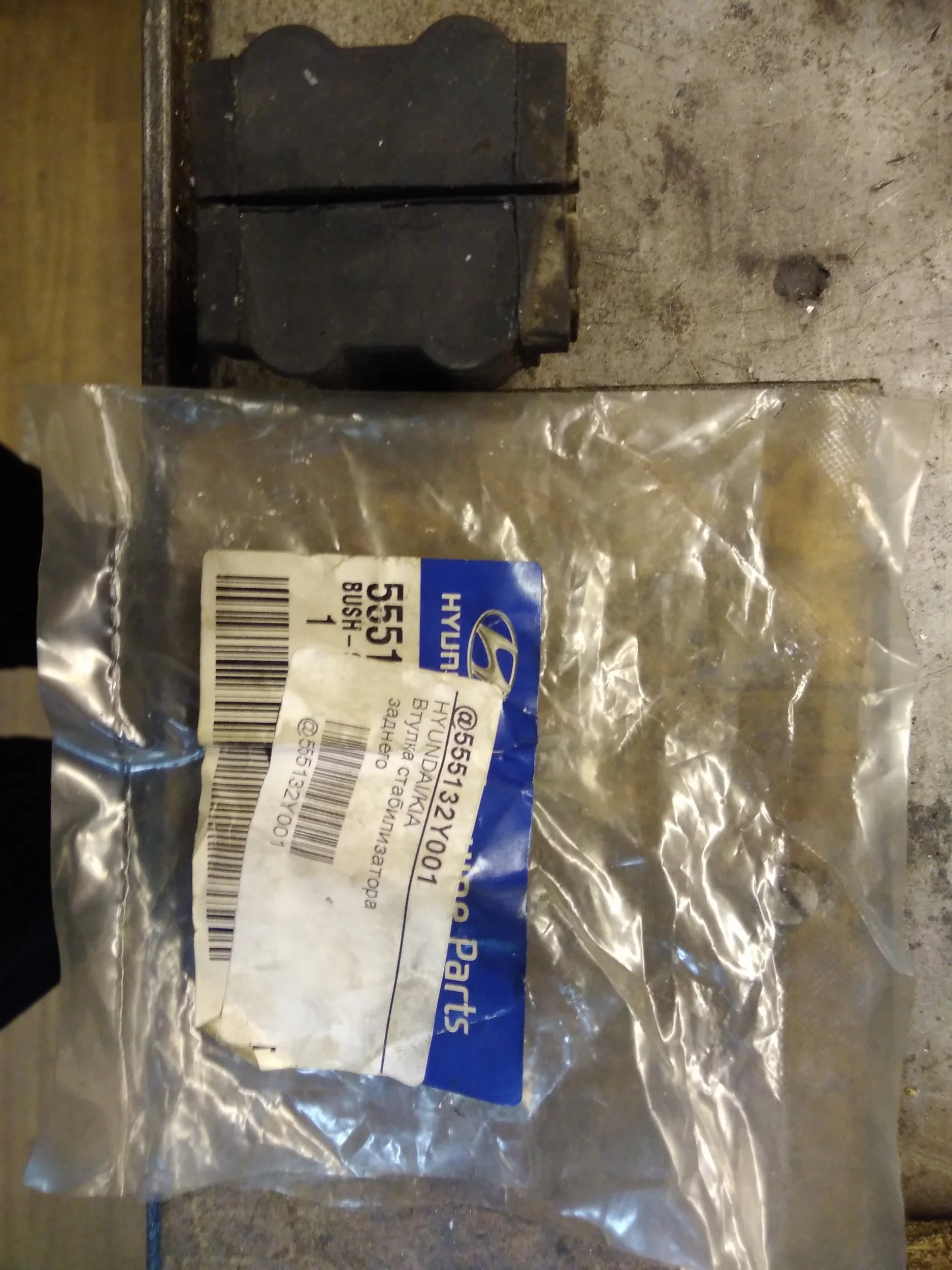

Сейчас поставил втулку заднего стабилизатора. Подошла, будем посмотреть. Админ, закрепи пож в спойлере
