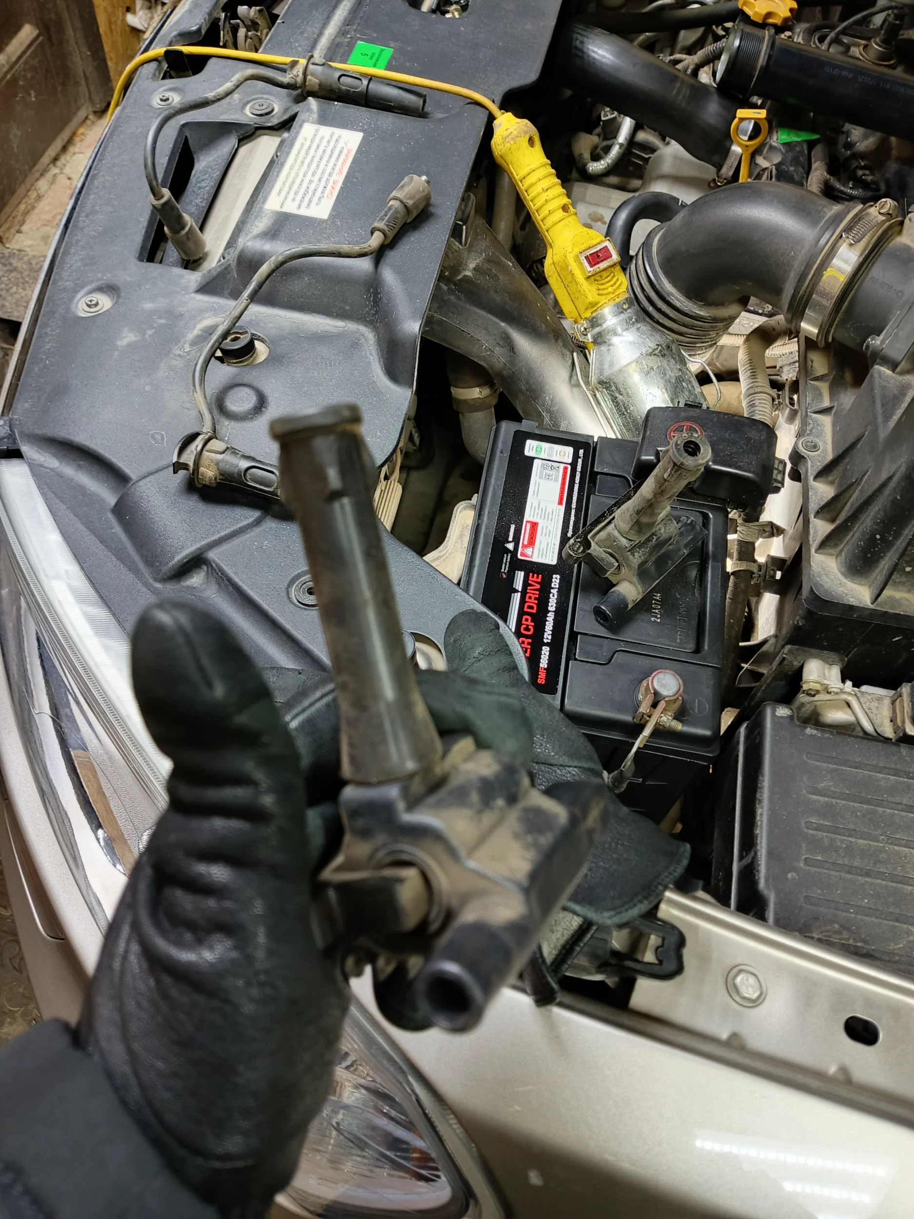

Наконечник катушки зажигания нужен, знает кто где его найти или хотябы артикул или размеры)

Писали про это в другой теме. Меняй катушку целиком с резинкой. А эту оставь про запас.
Так и буду, просто вдруг кто знает где сейчас найти про запас именно наклнечники)
На алиэкспрессе видел
Смотри, что есть на AliExpress! (2 шт./комплект) резиновая оболочка катушки зажигания для китайского sain ROEWE 350 MG5 1.5L 550 MG6 750 1,8 T двигатель автомобильные запчасти для автомобиля за 889 ₽
