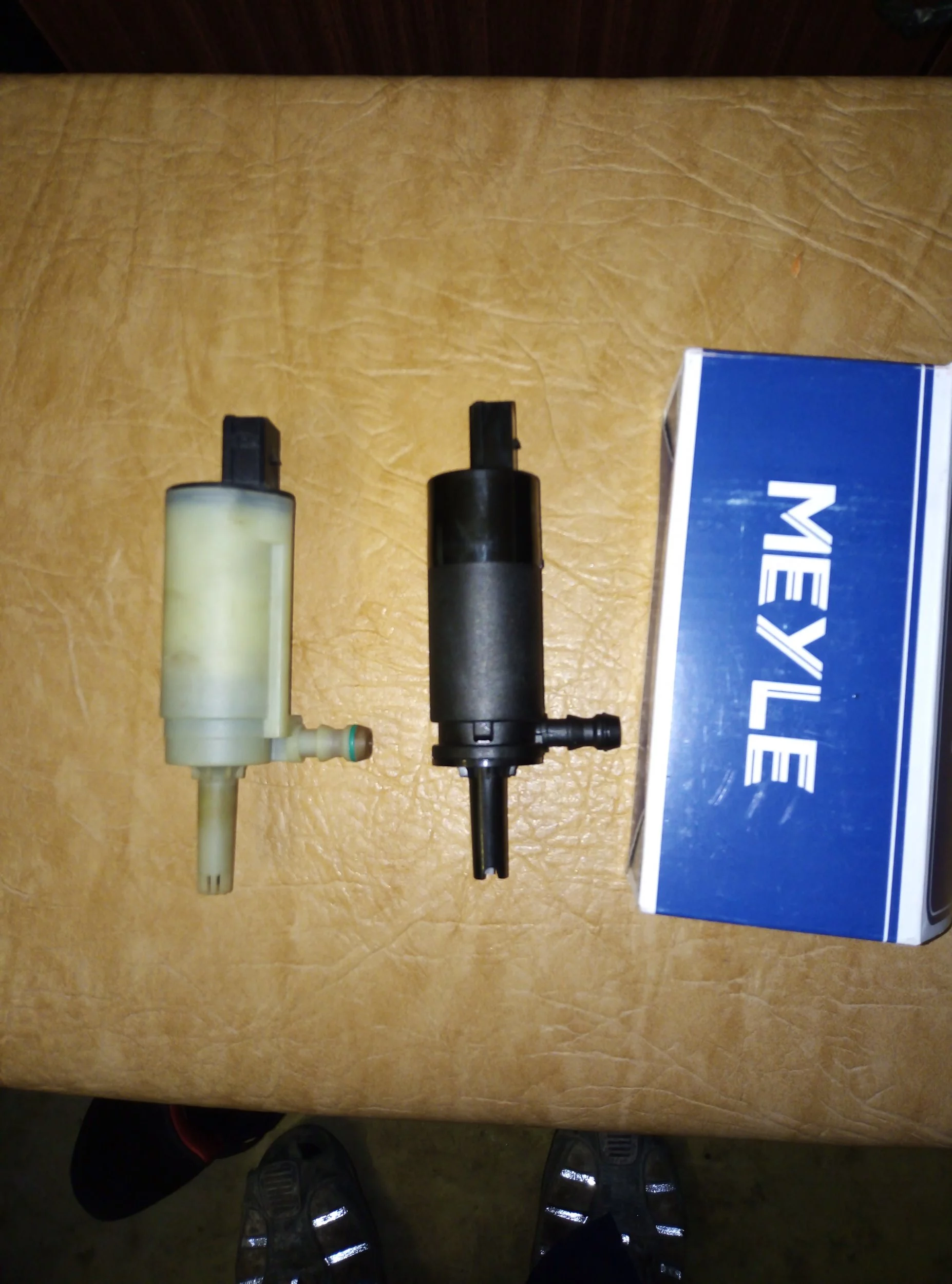

Всем привет. Кто ставил насос омывателя фар MEYLE на долго хватило ? А то я поставил и на третий день сдох.

Всем привет. Взял новый MEYLE поставил и вывел отдельно кнопку подключил через предохранитель на прямую . Теперь фары отдельно стекло отдельно. Напор такой что достает до лобового. И ни каких проблем .

Вот! Отличная идея! Тоже думал о таком варианте. А через где провод протянул, и кнопку в какое место получилось поставить?
Провод в салон провел где тросик капота проходит. Кнопку поставил с лева от руля где панелька с кнопками. Сегодня сниму видео перед работай, завтра выложу.
