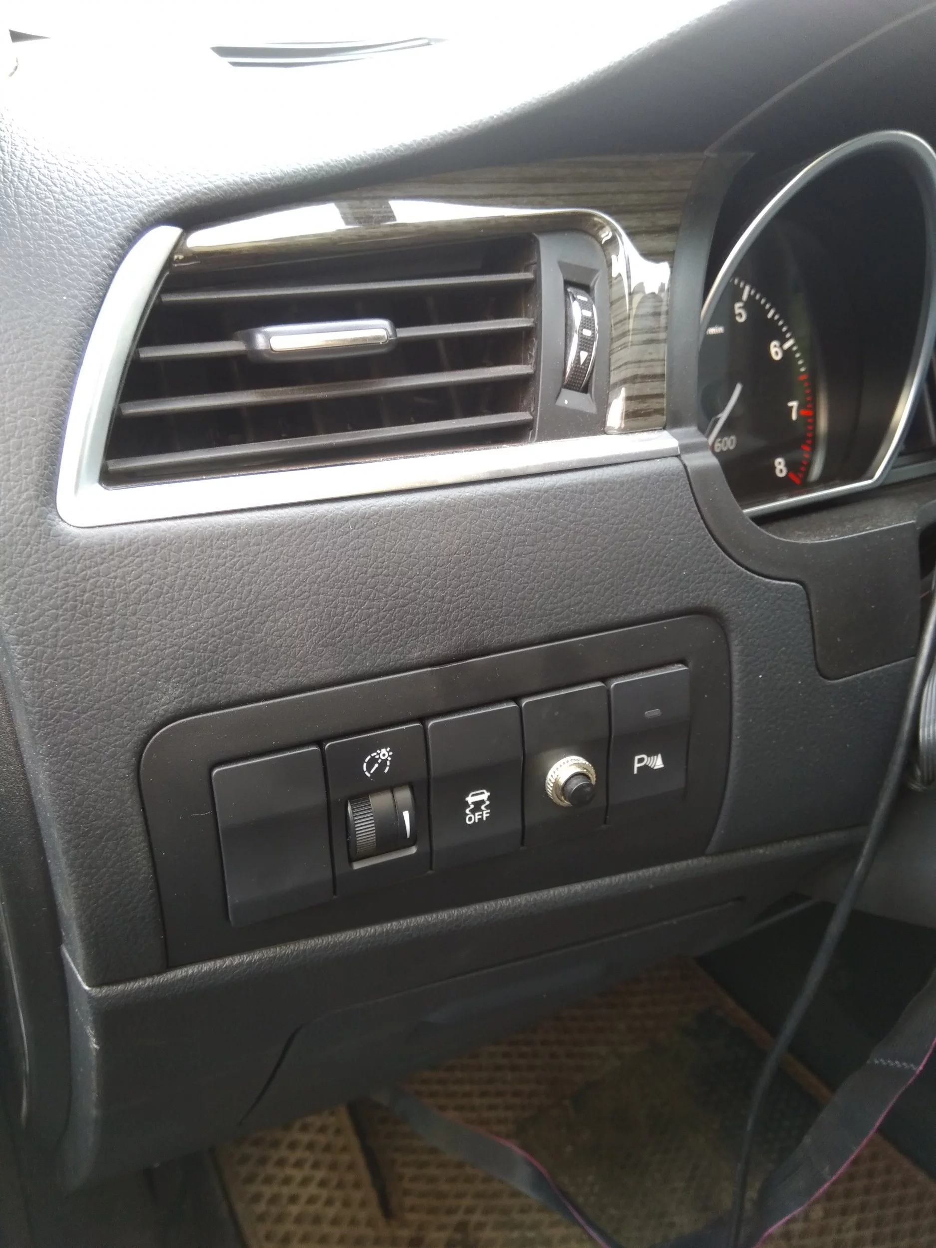

Тут проблема в том, что иногда приходится очень часто брызгать на стекло, и поскольку система 5 нажатий работает тоже, на фары она льет тоже часто, омывайка заканчивается очень быстро, у нас например до сих пор очень сыро на дорогах, 5 литров баклажка уходит за 2-3 дня, многовато. Мне приходится каждый день ездить 70 км в одну сторону, потом обратно, плюс может еще по месту, 150-200 км каждый день. Еще такой момент, но мне кажется что штатный насос качал сильнее, поэтому как бы и эффективнее, после его замены на аналог, требуется чуть больше времени для омыва фар, т.е. штатного времени не хватает, кнопкой это можно регулировать, бывает достаточно 2 раз с небольшим промежутком облить фары и свет возвращается. Возможно это актуально для тех кто уже поменял насос на аналог. Я вот тоже кнопку поставил, только вывел из предохранительной коробки, могу в любой момент все вернуть обратно, и такой вариант меня пока больше устраивает. Мне кажется это как раз тот вариант, как и на счет вкусов, кому что больше нравится.

Василий привет! Расскажи как выводил от предохранительной коробки.
Наверное лучше показать.
Провода завел через отверстие где проходит тросик капота. Брал 3 метра провода, две фишки в контакты реле и кнопочку без фиксатора, все это в районе 100 руб стоило.

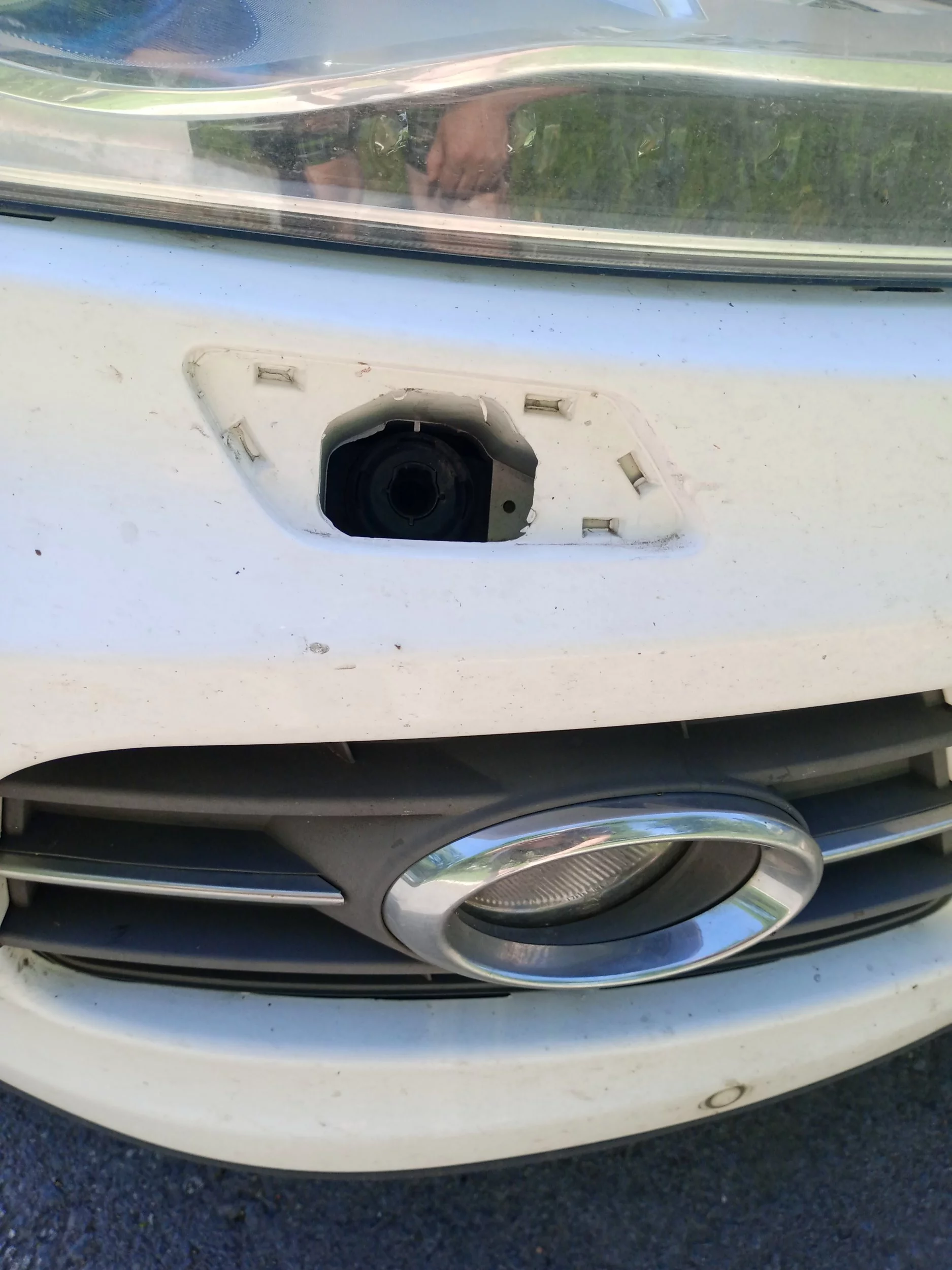

Ехал по М4 из Краснодара в Ростов, попал в ливень. По приезду обнаружил такое:
Улетела крышка и вот эта хрень, к которой крышка крепится:
Осталась эта часть:

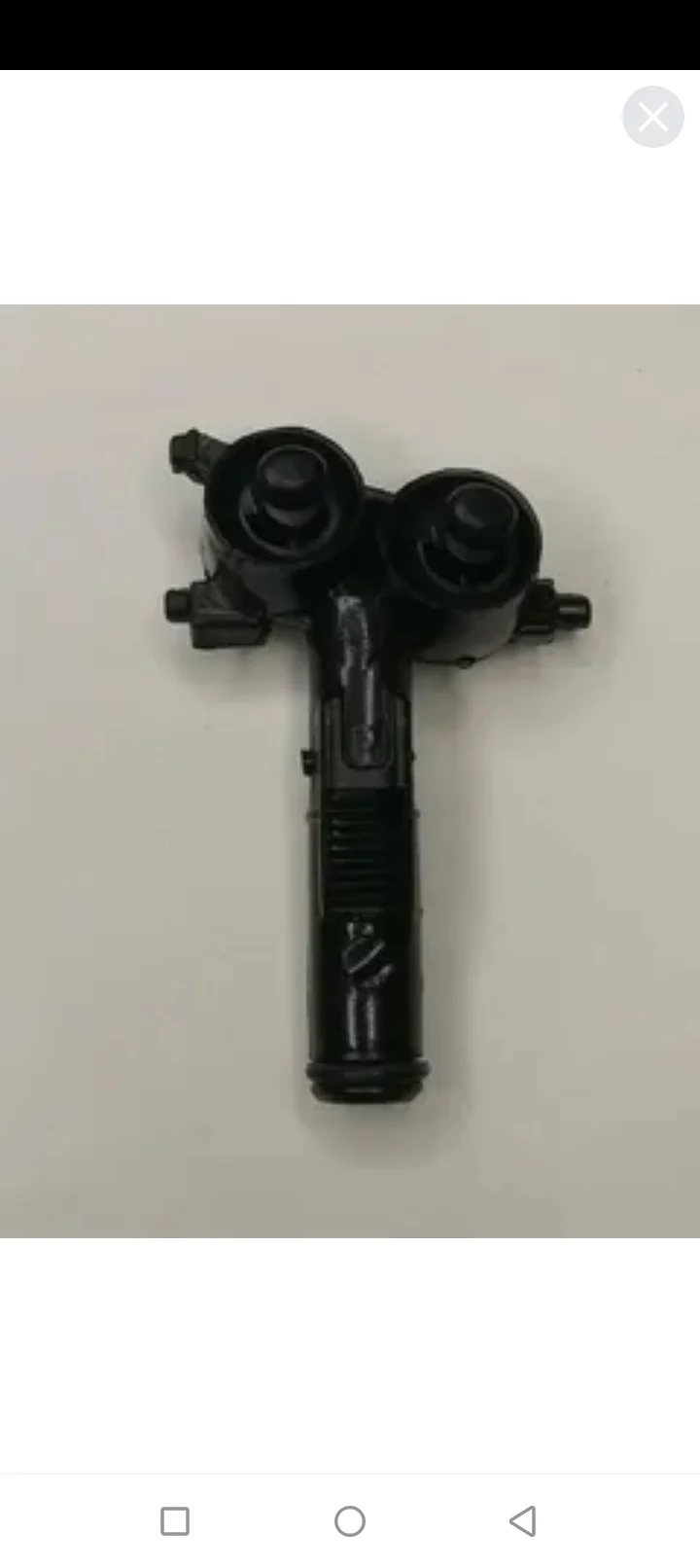

Крышку купил. Вопрос, что можно воткнуть вместо потерянного распылителя, может кто-то сталкивался. Оригинал, как всë на эту машину, стоит неадекватных денег.
Примерно так:
Ехал по М4 из Краснодара в Ростов, попал в ливень. По приезду обнаружил такое:Посмотреть вложение 5334
Осталась эта часть:
Примерно так:

Да так "неадекват". Главный сцепления 4000р. нормально? С Лифана за 1000р. поставил, всë в огнях. Диски тормозные 4-7т.р. нормально? На другие тачки пятак пара! Аналогов хрен найдëшь, что спорить?

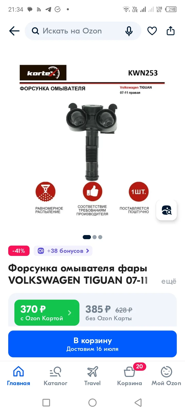

На Тигуан такая хрень стоит 370р. Если чë?
